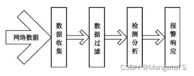

十二、入侵检测系统的工作原理和流程
12.1 工作原理
  • 数据收集:收集的数据包括主机日志日志防火墙日志日志数据库日志、应用程序数据以及网络数据包等
  • 数据处理:由于之前收集到的数据过于庞大和繁杂,需要对其进行相应的处理(去除冗余、噪声,并且进行数据标准化及格式化处理)
  • 数据分析:采用统计、智能算法能方法分析数据是否正常,显示是否存在入侵行为
  • 响应处理:当发现入侵行为时,采取预案措施进行防护(如切断网络,记录日志)、并保留入侵证据以作他日调查所用,同时向管理员报警
12.2 工作流程
如下图
