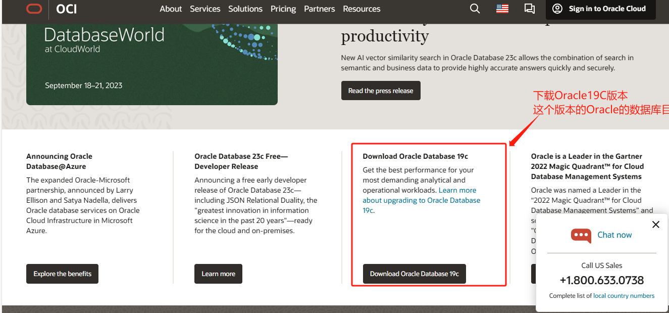

1,下载安装包

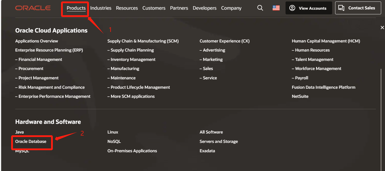

(1)首先访问 Oracle 官网(点击访问),下载两个安装压缩包:

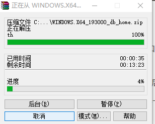

(1)解压下载的文件,

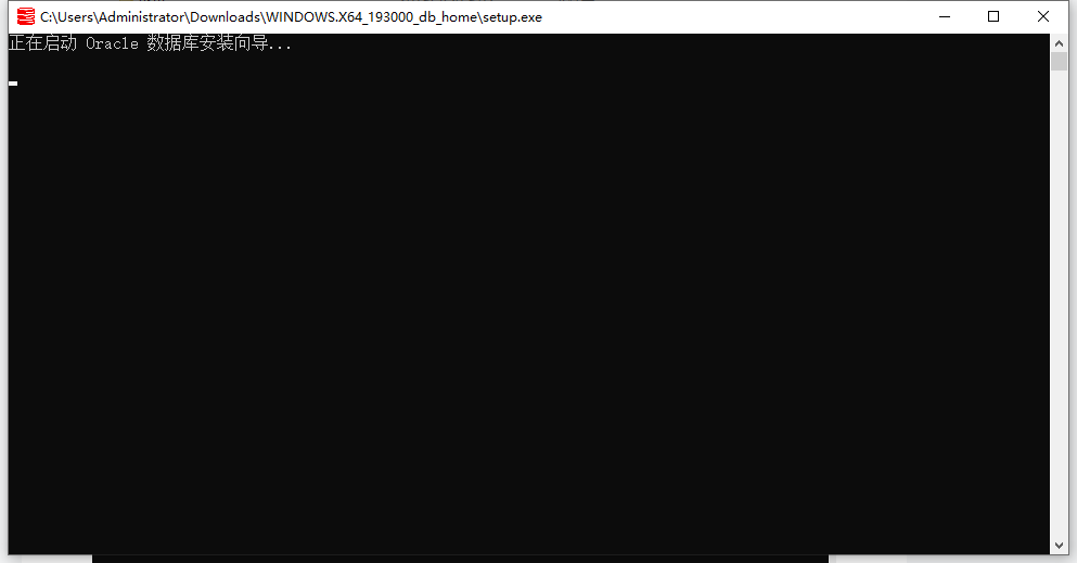

然后打开刚才解压出来的 database 文件夹,双击 setup.exe
出现如下界面。等待几秒即可

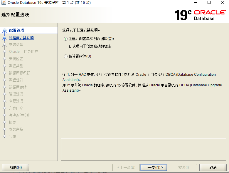

(2)然后弹出Oracle的安装设置选项,因为之前没有安装过 Oracle,这里直接选择“创建和设置数据库”然后点击下一步:

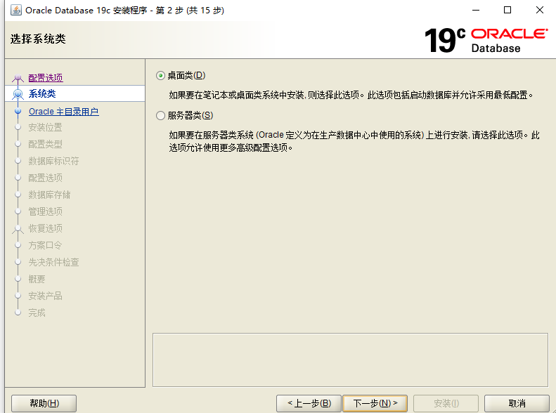

(3)如果是在平凡的电脑进行安装和调试的话,发起选择桌面类,然后下一步:
选择假造账户

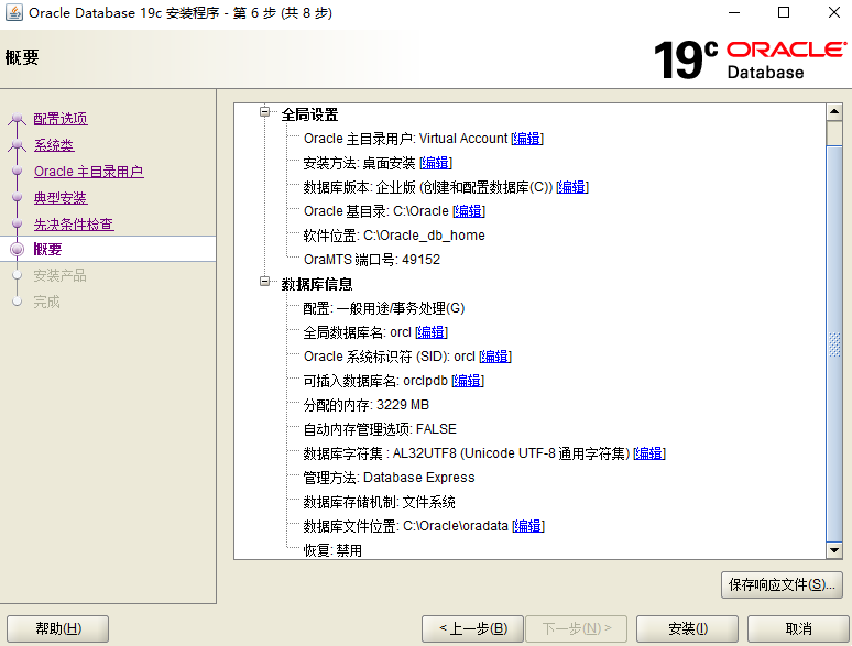

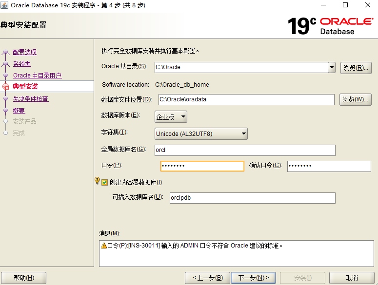

(4)接下来就是设置典型安装的一些设置选项:
  • Oracle 一般会检测最大空间的谁人盘进行安装,所以“Oracle 基目录”“软件位置”“数据库文件位置”这三个利用默认值就好了,固然也可以按需求自行修改。
  • “数据库版本”选择企业版
  • “字符集”选择 Unicode(AL32UTF8)
  • “全局数据库名”便是数据库连接时的实例名,这里我设置为 orcl
  • “管理口令”可以本身自定义,我这里设为 abcd1234(暗码强度不敷会提示,可以不用剖析)

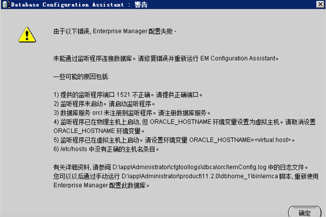

(6)安装过程中大概会出现“由于以下错误,Enterprise Manager 设置失败 -实例化 EM 设置文件时出错”,忽略这个错误,等全部安装后参考文章末端附录部分进行安装。

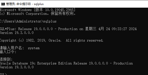

(1)打开 cmd 窗口执行sqlplus
(2)输入用户名,默认名是system,暗码就是在典型安装设置中的谁人口令(会主动隐藏)。

(1)安装过程中可以会出现“由于以下错误,Enterprise Manager 设置失败 -实例化 EM 设置文件时出错”,忽略这个错误,等全部安装后在 cmd 窗口下执行如下命令单独安装:
注意:
  • 如果当前用户不是 Administrator,必要右击“命令提示符”选择“以管理员身份运行”打开 CMD 窗口再执行下面代码
  • 如果提示已存在 repos,把下面命令中的 create 换成 recreate
  • 执行时提示输入信息:数据库 SID(orcl)、监听程序端口号(1521)、口令(abcd1234)
  1. emca -config dbcontrol db -repos create
(2)如果执行照旧失败,好比提示“严峻: 监听程序未启动或数据库服务未注册到该监听程序。启动该监听程序并注册数据库服务, 然后重新运行 EM Configuration Assistant。”,可以参考下面的解决办法。

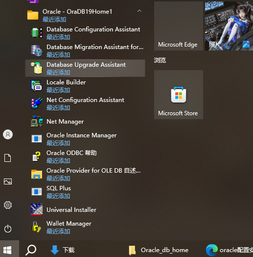

(2)解决方案是在 listener.ora 中增加对主机名或 ip 地点的侦听,具体步调是先启动 Net Manager
(3)在"监听程序" -> "Listener" 下添加一个地点,主机名写盘算机名字或者 ip,端口号照旧 1521,然后保存。
