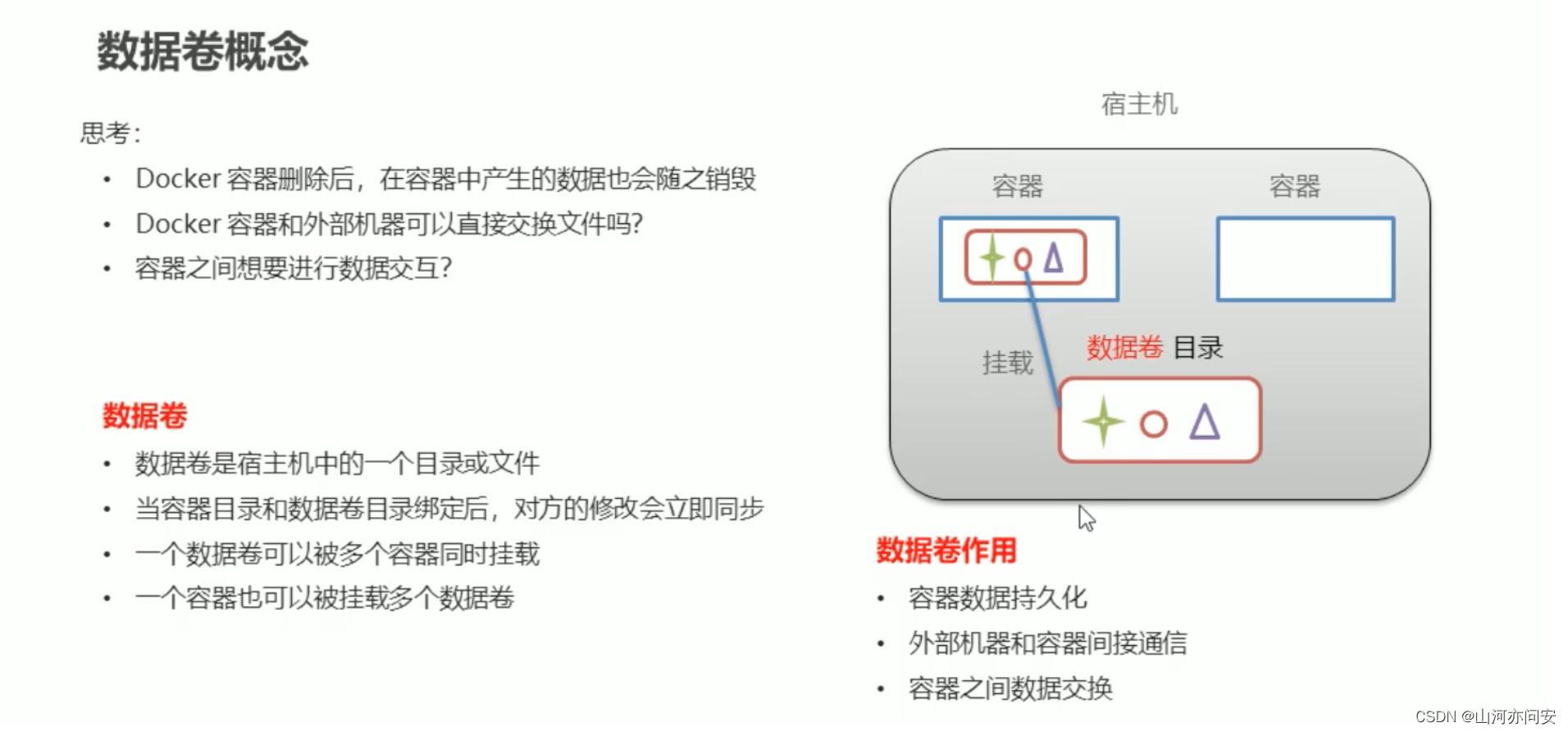

为了在容器重新启动后保留MySQL数据,可以将数据目次映射到宿主机的目次。在创建容器时,可以添加以下参数:
  1. -v /docker/mysql/config/my.cnf:/etc/my.cnf #宿主机目录:mysql容器目录
  2. -v /docker/mysql/data:/var/lib/mysql
这里可以进行数据卷挂载,卷就是目次或文件,存在于一个或多个容器中,由docker挂载到容器,但不属于联合文件系统,因此能够绕过Union File System提供一些用于持续存储或共享数据的特性,卷的设计目标就是数据的持久化,完全独立于容器的生存周期,因此Docker不会在容器删除时删除其挂载的数据卷。数据卷可在容器之间共享或重用数据并且卷中的更改可以直接实时生效,数据卷的生命周期不停持续到没有容器使用它为止。如下图:

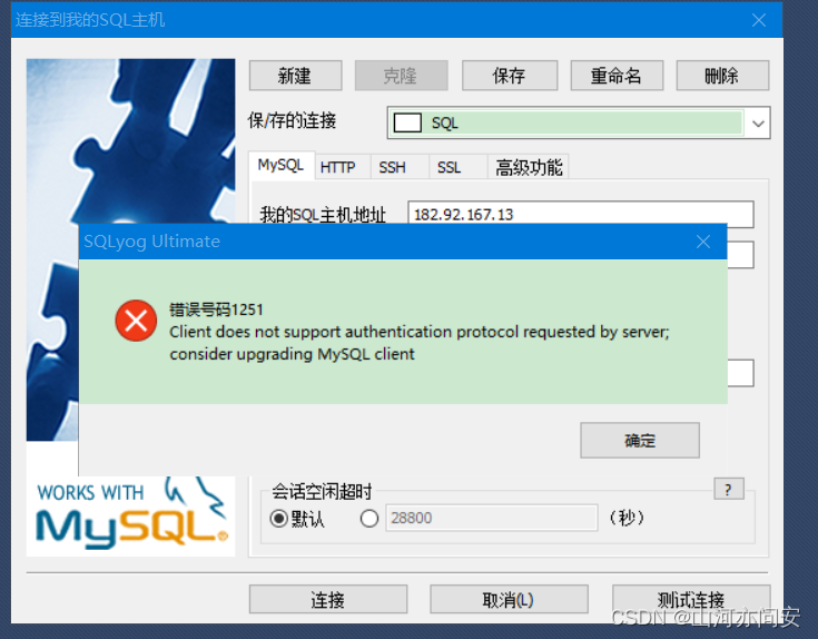

在Mysql 8.x版本当我们在云服务器上创建dockier容器后,尝试远程登录Docker容器内数据库的时候会遇见如下图标题:
 这是什么缘故原由呢?
出现1251的紧张缘故原由是由于mysql版本的标题,mysql8.0版本,与mysql8.0以下版本的加密方式差别,导致错误产生。
MySql 8.0.11 换了新的身份验证插件(caching_sha2_password),而原来的身份验证插件为(mysql_native_password)。​ 而客户端工具Navicat Premium12 中找不到新的身份验证插件(caching_sha2_password),因此报上面的错,以是我们将mysql用户使用的 登录暗码加密规则还原成 mysql_native_password,即可登岸成功。

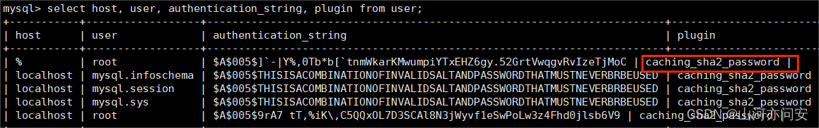

  1. mysql -u root -p  #登陆mysql
  2. use mysql;        # 切换mysql数据库
  3. select host, user, authentication_string, plugin from user; #查看root用户登录加密方式

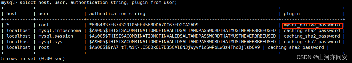

 然后我们改变加密命令
  1. alter user 'root'@'%' identified with mysql_native_password by '123456';
 然后再次检察root用户登录的加密方式
  1. select host, user, authentication_string, plugin from user; #查看root用户登录加密方式
 然后我们重新使用客户端登录系统表现登录成功。

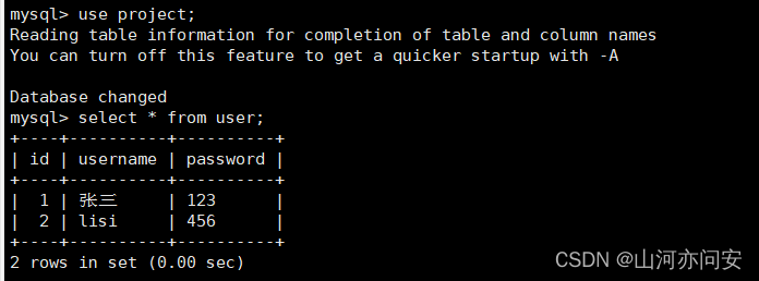

当我们使用客户端连接成功我们的docker容器后,然后进行创建数据库,创建表格然后添加数据如下:
  1. CREATE DATABASE /*!32312 IF NOT EXISTS*/`project` /*!40100 DEFAULT CHARACTER SET utf8mb4 COLLATE utf8mb4_general_ci */ /*!80016 DEFAULT ENCRYPTION='N' */;
  2. USE `project`;
  3. /*Table structure for table `user` */
  4. DROP TABLE IF EXISTS `user`;
  5. CREATE TABLE `user` (
  6.   `id` BIGINT NOT NULL AUTO_INCREMENT,
  7.   `username` VARCHAR(20) DEFAULT NULL,
  8.   `password` VARCHAR(20) DEFAULT NULL,
  9.   PRIMARY KEY (`id`)
  10. ) ENGINE=INNODB AUTO_INCREMENT=3 DEFAULT CHARSET=utf8mb4 COLLATE=utf8mb4_0900_ai_ci;
  11. /*Data for the table `user` */
  12. INSERT  INTO `user`(`id`,`username`,`password`) VALUES (1,'张三','123'),(2,'lisi','456');

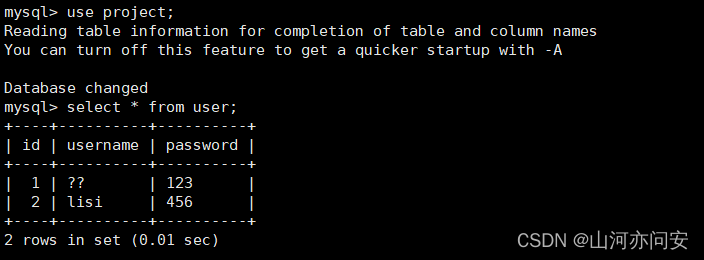

然后在我们的docker容器内查询mysql数据如下图:
 然后我们发现了乱码标题,乱码一般都是由于编码引起的,以是我们来查一下数据库的编码

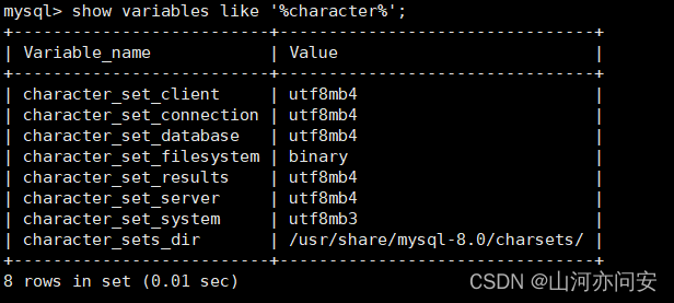

 1.3.2 Mysql编码标题解决办法

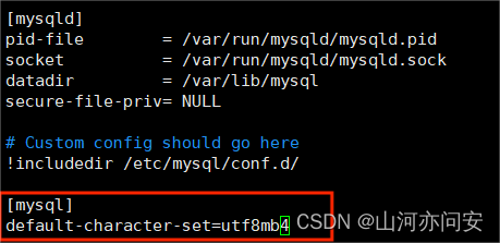

1.修改my.cnf文件
  1. cd /etc/mysql/ #进入my.cnf文件中的目录
  2. vim my.cnf #编辑my.cnf文件
2.出现bash: vim: command not found提示,必要安装一下vim,使用如下命令
  1. apt-get update
  2. apt-get install vim -y
重新实行vim命令。
3. 在 my.cnf文件中[mysql] 下面添加  default-character-set=utf8mb4,然后 :wq 退出。没有 [mysql] 的话就写一个。
如下图:
然后看一下mysql的字符集,已经变成 utf8mb4 了,这样就可以解决中文乱码标题了。
 检察表格数据
 至此我们的标题得到了成功解决。
