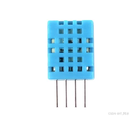

4.DHT11温湿度模块
  DHT11 数字温湿度传感器是一款含有已校准数字信号输出的温湿度复合传感器。它应用专用的数字模块收罗技能和温湿度传感技能,确保产品具有枀高的可靠性与卓越的长期稳定性。传感器包括一个电容式感湿元件和一个 NTC 测温元件,并与一个高性能 8 位单片机相连接。

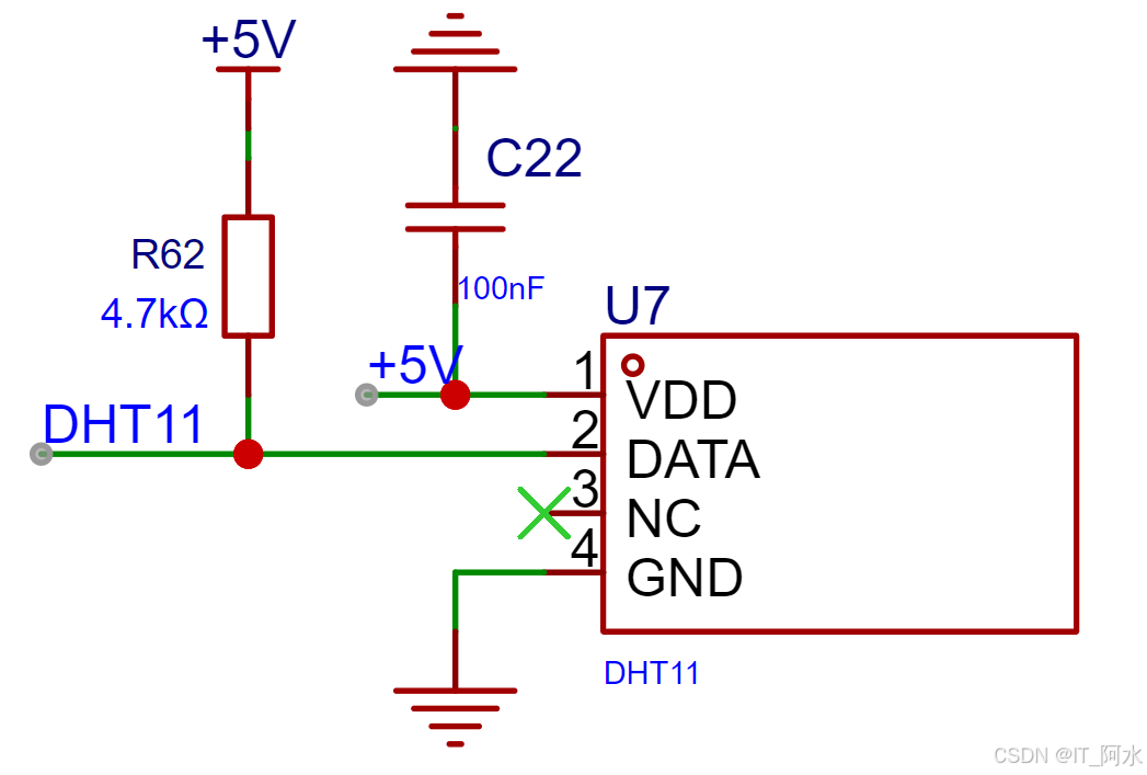

4.1 硬件接口电路
  注意:
  微处置惩罚器与 DHT11 的连接典型应用电路如上图所示,DATA 上拉后与微处置惩罚器的 I/O 端口相连。
  1.典型应用电路中建议连接线长度短于 5m 时用 4.7K 上拉电阻,大于 5m 时根据实际情况低落上拉电阻的阻值。
  2. 利用 3.3V 电压供电时连接线尽量短,接线过长会导致传感器供电不足,造成测量弊端。
  3. 每次读出的温湿度数值是上一次测量的结果,欲获取实时数据,需连续读取 2 次,但不建议连续多次读取传感器,每次读取传感器间隔大于 2 秒即可获得准确的数据。
  4. 电源部分如有波动,会影响到温度。如利用开关电源纹波过大,温度会出现跳动。
  硬件引脚说明:
引脚说明VDD电源,工作电压3.3~5VDATA串行数据,单总线PA11引脚NC空脚GND电源地   DHT11 器件采用简化的单总线通信。单总线即只有一根数据线,系统中的数据交换、控制均由单总线完成。设备(主机或从机)通过一个漏极开路或三态端口连至该数据线,以答应设备在不发送数据时能够释放总线,而让其它设备利用总线;单总线通常要求外接一个约 4.7kΩ 的上拉电阻,这样,当总线闲置时,其状态为高电平。由于它们是主从结构,只有主机呼叫从机时,从机才能应答,因此主机访问器件都必须严酷遵循单总线序列,如果出现序列杂乱,器件将不响应主机。

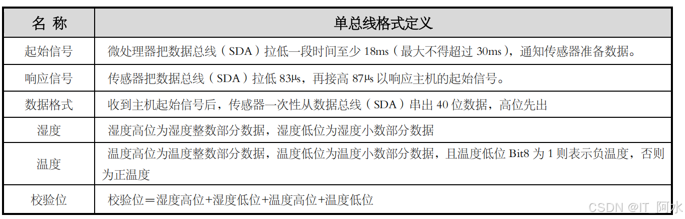

4.2 单总线通讯简介
  单总线传送数据位界说

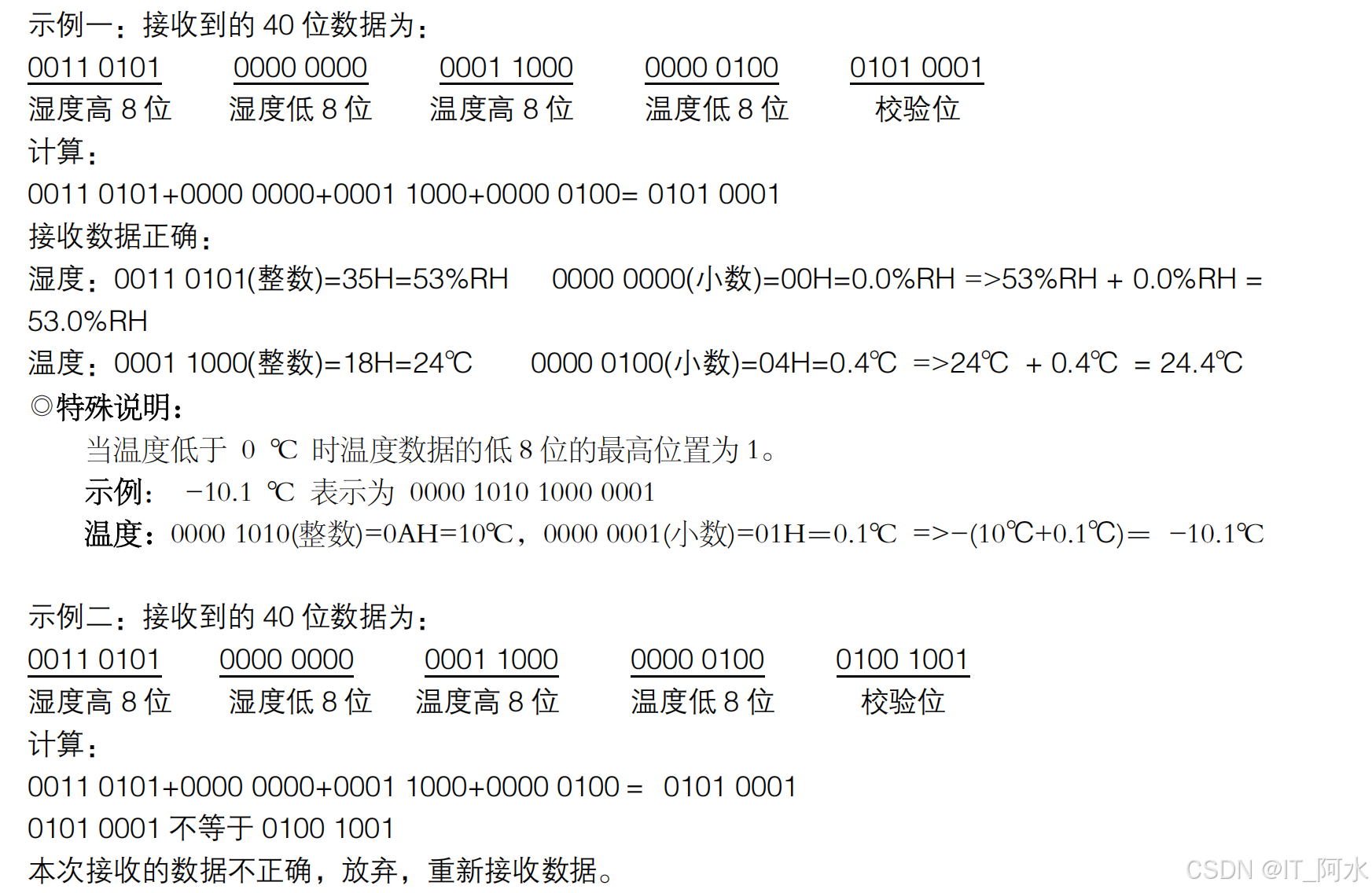

  DATA 用于微处置惩罚器与 DHT11 之间的通讯和同步,采用单总线数据格式,一次传送 40 位数据,高位先出。
  数据格式:
  8bit 湿度整数数据 + 8bit 湿度小数数据 + 8bit 温度整数数据 + 8bit 温度小数数据 + 8bit 校验位。
  注:其中湿度小数部分为 0。
  校验位数据界说:
  “8bit 湿度整数数据 + 8bit 湿度小数数据 + 8bit 温度整数数据 + 8bit 温度小数数据”8bit 校验位即是,所得结果的末 8 位。
4.3 单总线时序

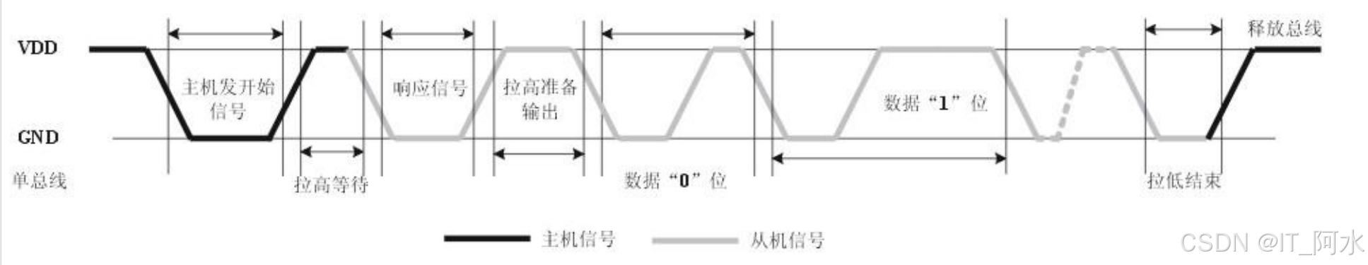

  用户主机(MCU)发送一次开始信号后,DHT11 从低功耗模式转换到高速模式,待主机开始信号结束后,DHT11 发送响应信号,送出 40bit 的数据,并触发一次信收罗。信号发送如图所示。
  注:主机从 DHT11 读取的温湿度数据总是前一次的测量值,如两次测间隔时间很长,请连续读两次以第二次获得的值为实时温湿度值。

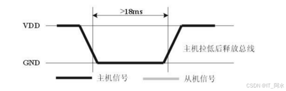

  1.发送开始信号,等待设备响应。
  主机发起时序:由主机拉低至少18ms,且不高出30ms。接着释放总线,等待从机响应。(释放总线,延时约20~40us)。

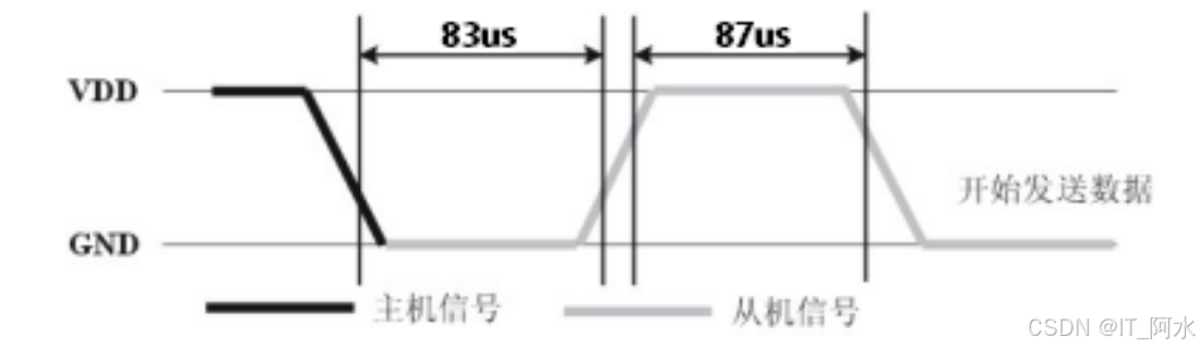

  从机响应信号:DHT11 的 DATA 引脚检测到外部信号有低电平时,等待外部信号低电平结束,耽误后 DHT11 的 DATA引脚处于输出状态,输出 83 微秒的低电平作为应答信号,紧接着输出 87 微秒的高电平通知外设准备接收数据。

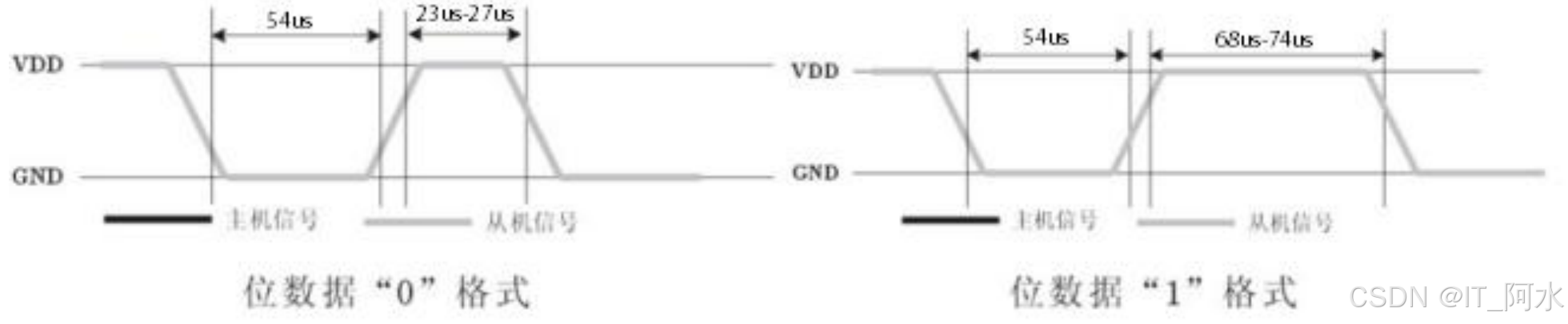

  2.读取数据‘0’和数据‘1’。
  位数据“0”的格式为: 54 微秒的低电平和 23-27 微秒的高电平;
  位数据“1”的格式为: 54 微秒的低电平加 68-74微秒的高电平。
  位数据“0”、“1”格式信号如图所示:

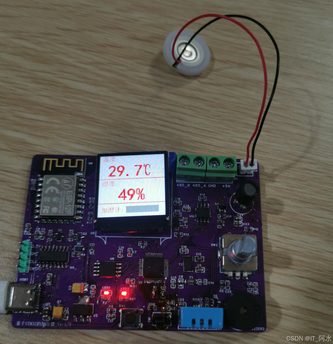

7.运行结果
