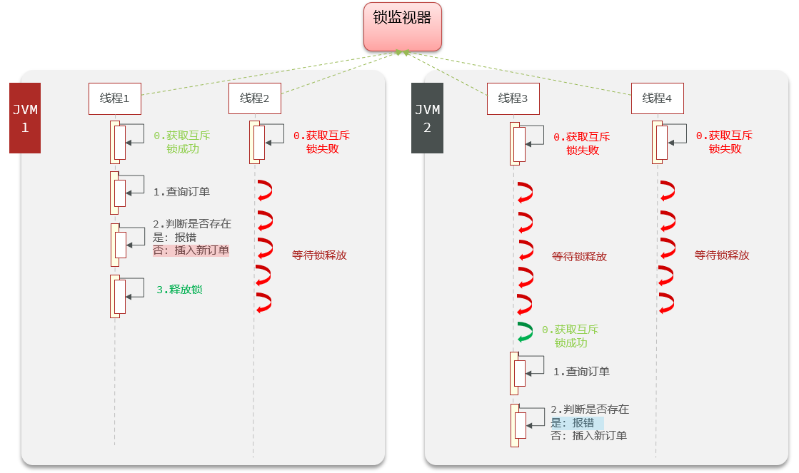

在平时单服务的情况下,我们使用互斥锁可以保证同一时刻只有一个线程执行自己的业务。原理是,在JVM内部维护了一个锁监视器,锁监视器保证了同一时刻只有一个线程获取到锁。但是如果开启了多个服务,就会有多个JVM,从而有多个不同的锁监视器,每个锁监视器监视自己JVM内部的线程,因此一个JVM内部的线程获取到锁,并不影响其他JVM内部的线程获取锁。从而导致并发安全问题。因此,我们需要独立于JVM之外的锁监视器对所有的线程统一管理。
概念
满足分布式系统或集群模式下多进程可见并且互斥的锁。

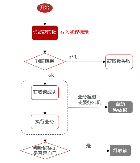

最基本的分布式锁
获取锁:
利用Redis的SETNX保证互斥的特性,同时设置锁过期时间,避免服务宕机不能执行释放锁的操作而导致死锁。
释放锁:
删除对应的键即可
流程图如下所示:
保证释放锁的线程是持有锁的线程本身

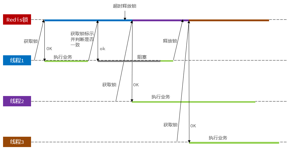

前面提到的最基本的分布式锁存在着一些问题。如果获取锁的线程1阻塞,在该线程阻塞期间,锁超时释放了,这时线程2就可以获取到锁,接着执行自己的业务。线程1在完成自己的业务后释放锁。这时线程3也获得了锁执行自己的业务,这样就造成了线程2和线程3都获取到了锁,从而造成了线程安全问题。如下图所示
为了解决未持有锁的线程释放锁这个问题,在锁中存入线程标识,在释放锁之前先判断锁标识是否是本身线程。如果标识是自己,则释放锁。其流程图如下所示

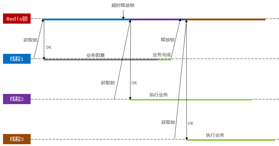

保证释放锁的原子性
由于前面加入了判断,判断与释放是两步。有可能在判断时持有锁的线程1阻塞,直到超时释放锁,线程2拿到了锁,线程1被唤醒并执行释放锁,导致线程3也拿到了锁。造成了两个线程同时持有锁的线程安全问题。如下所示
为了解决这个问题,使用Lua脚本,在一个脚本中编写多条Redis命令,确保多条命令执行时的原子性。

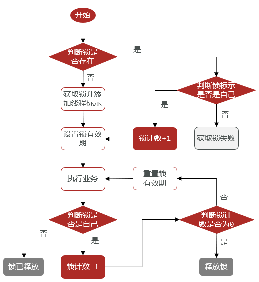

Redisson可重入锁原理
获取锁的Lua脚本
  1. local key = KEYS[1]; -- 锁的key
  2. local threadId = ARGV[1]; -- 线程唯一标识
  3. local releaseTime = ARGV[2]; -- 锁的自动释放时间
  4. -- 判断是否存在
  5. if(redis.call('exists', key) == 0) then
  6.     -- 不存在, 获取锁
  7.     redis.call('hset', key, threadId, '1');
  8.     -- 设置有效期
  9.     redis.call('expire', key, releaseTime);
  10.     return 1; -- 返回结果
  11. end;
  12. -- 锁已经存在,判断threadId是否是自己
  13. if(redis.call('hexists', key, threadId) == 1) then
  14.     -- 不存在, 获取锁,重入次数+1
  15.     redis.call('hincrby', key, threadId, '1');
  16.     -- 设置有效期
  17.     redis.call('expire', key, releaseTime);
  18.     return 1; -- 返回结果
  19. end;
  20. return 0; -- 代码走到这里,说明获取锁的不是自己,获取锁失败
释放锁的Lua脚本
  4. -- 判断当前锁是否还是被自己持有
  5. if (redis.call('HEXISTS', key, threadId) == 0) then
  6.     return nil; -- 如果已经不是自己,则直接返回
  7. end;
  8. -- 是自己的锁,则重入次数-1
  9. local count = redis.call('HINCRBY', key, threadId, -1);
  10. -- 判断是否重入次数是否已经为0
  11. if (count > 0) then
  12.     -- 大于0说明不能释放锁,重置有效期然后返回
  13.     redis.call('EXPIRE', key, releaseTime);
  14.     return nil;
  15. else  -- 等于0说明可以释放锁,直接删除
  16.     redis.call('DEL', key);
  17.     return nil;
  18. end;

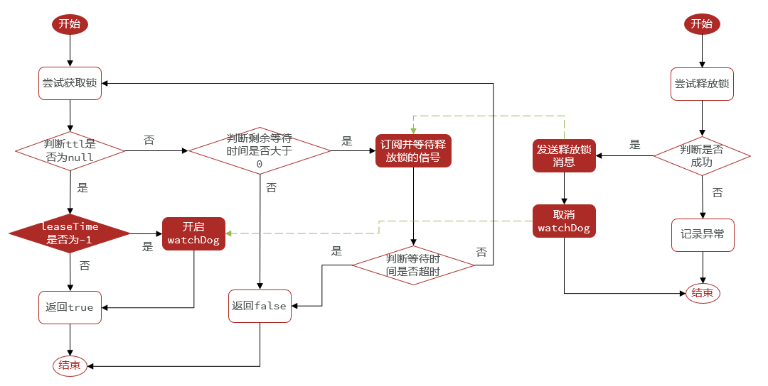

Redisson分布式锁原理
  • 可重入:利用hash结构记录线程id和重入次数
  • 可重试:利用信号量和PubSub功能实现等待、唤醒,获取锁失败的重试机制
  • 超时续约:利用watchDog,每隔一段时间(releaseTime/3),重置超时时间。
