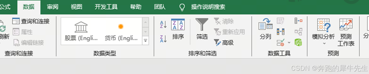

1.2 功能入口
选择单变量求解

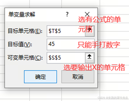

1.3  选择单变量求解,分别填入内容

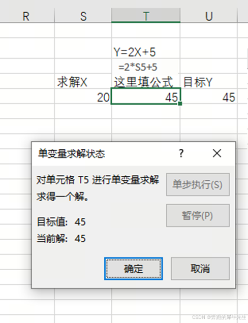

1.4 求解

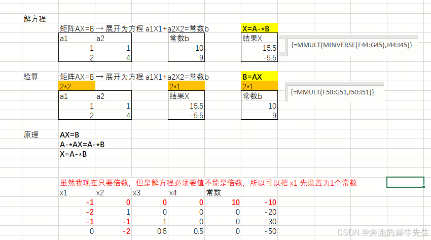

2.2.1 矩阵计算
  • AX=B
  • B=mmult(A, B)
  • 注意,EXCEL的矩阵相乘,要注意矩阵乘法的通用数学要求,A,B的行列数可以相乘,即A的列数=B的行数

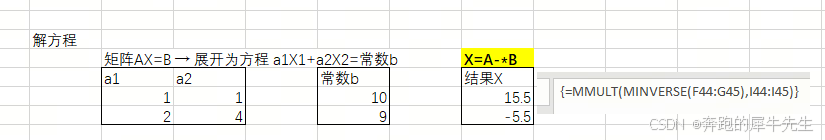

2.2.2 矩阵的逆运算,逆矩阵可以用来求解方程AX=B 的 矩阵X
  • AX=B
  • A-*AX=A-*B
  • X=A-*B
  • X=mmult( minverse(A), B)
  • 注意 minverse(A) 不是每个矩阵都有逆矩阵
2.3  解方程
X=A-*B

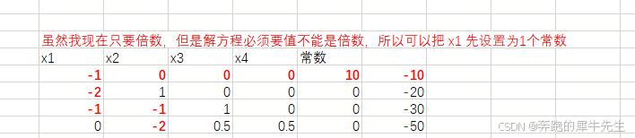

3 我的一个推论:
  • 不知道对不对,我这推论写的
  • 如果只是为了求多个变量之间的倍数关系,而不是求具体的X值。也可以先假设,其中1个X变量的具体值,这样也可以长处矩阵计算求解多个X之间关系
  • 下面是具体的例子
