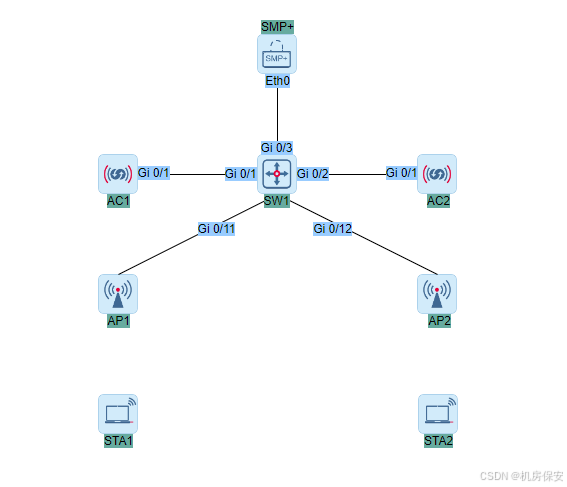

一、拓扑图
二、装备清单
装备型号装备名称
RG-WS6008AC1
RG-WS6008AC2
RG-S5760C-24GT8XS-XSW1
RG-AP520AP1
RG-AP520AP2
RG-SMP+AAA
三、数据规划
装备接口IP地址描述
AC1VLAN1010.1.10.11/24AC1与SW互联地址
 LoopBack011.0.0.11/32 AC1管理地址
AC2VLAN1010.1.10.22/24AC2与SW互联地址
 LoopBack022.0.0.22/32AC2管理地址
SWVLAN1010.1.10.1/24SW与AC1/AC2互联地址
 VLAN2010.1.20.1/24AP管理地址网关
 VLAN3010.1.30.1/24WLAN业务网关
 LoopBack01.0.0.1/32SW管理地址

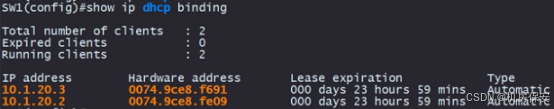

3. 使用SW作为无线用户和无线AP的DHCP服务器
  1. #SW1
  2. SW1(config)#service dhcp
  3. SW1(config)#ip dhcp pool ap
  4. SW1(dhcp-config)#network 10.1.20.0 255.255.255.0
  5. SW1(dhcp-config)#default-router 10.1.20.1
  6. SW1(dhcp-config)#option 138 ip 11.0.0.11 22.0.0.22
  7. SW1(config)#ip dhcp pool wlan
  8. SW1(dhcp-config)#network 10.1.30.0 255.255.255.0
  9. SW1(dhcp-config)#default-router 10.1.30.1
验证:

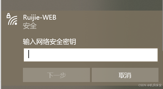

5. 创建内网SSID为Ruijie-8021X,WLAN ID为1,AP-Group为Ruijie,STA1关联SSID后可获取VLAN30地址,开启802.1X认证。
6. 创建内网SSID为Ruijie-WEB,WLAN ID为2,AP-Group为Ruijie,STA2关联SSID后可获取VLAN30地址,开启WEB认证。

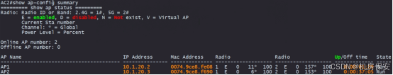

验证:

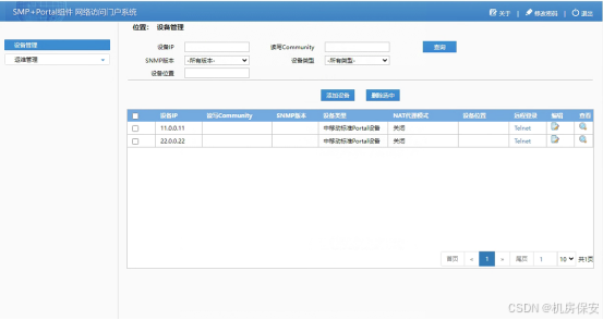

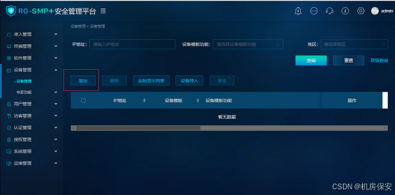

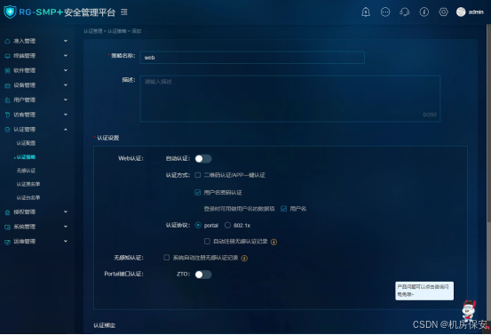

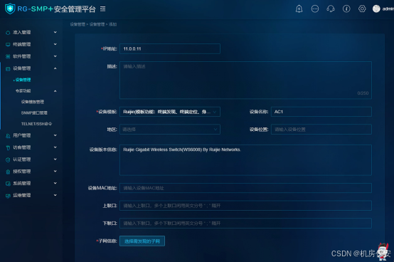

9. SMP+创建8021X、WEB用户用于802.1X、WEB认证。
802.1x配置

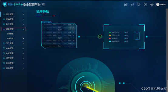

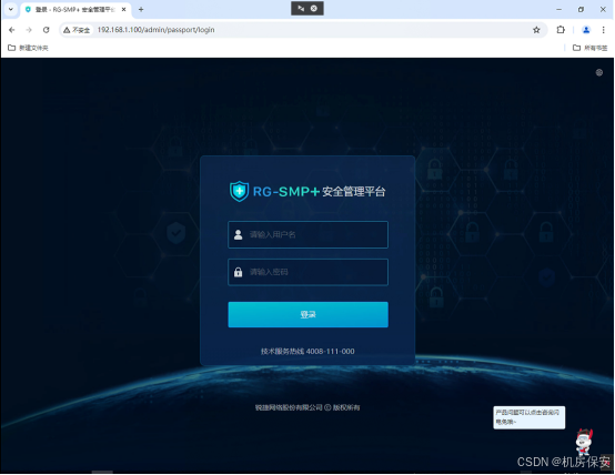

(1)输入SMP+管理地址,输入用户名和密码进行登录

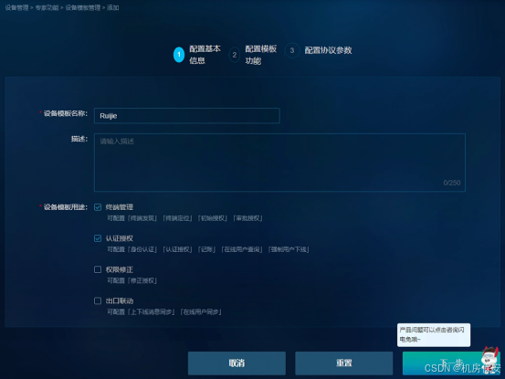

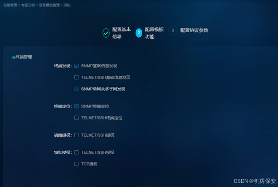

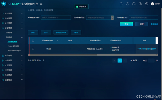

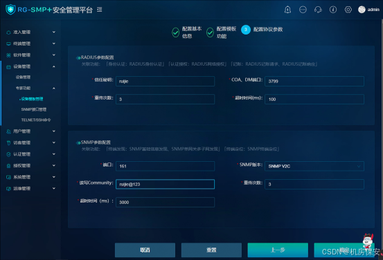

(2)点击装备管理---专家功能---装备模版管理---添加--输入模版名称以及用途--配置基本信息
(3)配置模版功能

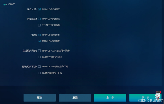

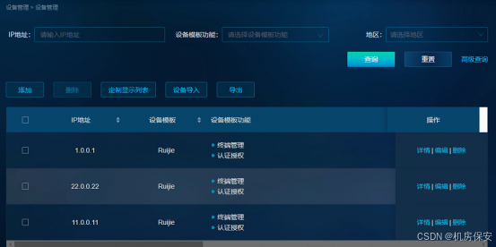

(4)配置协议参数

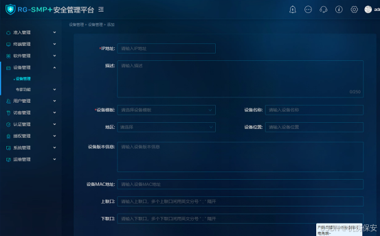

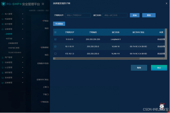

(5)点击装备管理添加装备,选择装备模版

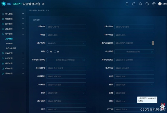

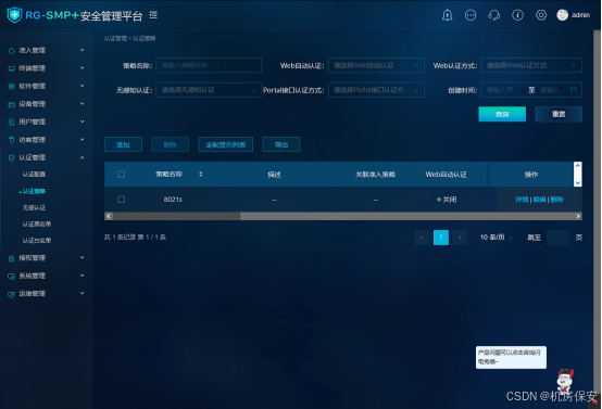

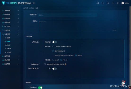

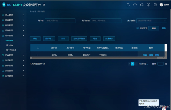

(6)创建认证用户
(7)创建认证策略
验证:

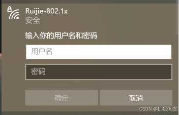

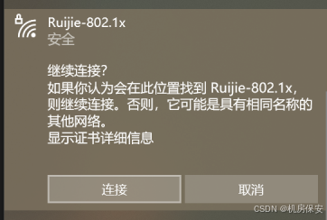

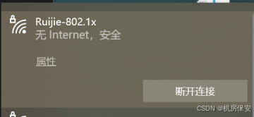

STA1毗连SSID Ruijie-8021X

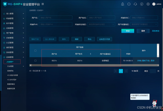

平台查看在线用户
AC查看在线用户
Portal认证配置

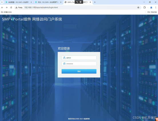

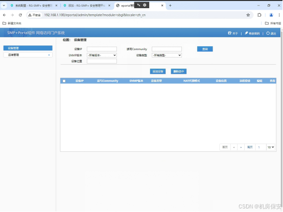

(1)SMP eportal添加AC

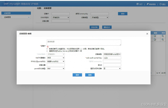

(2)配置认证策略

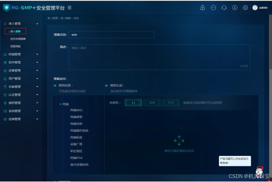

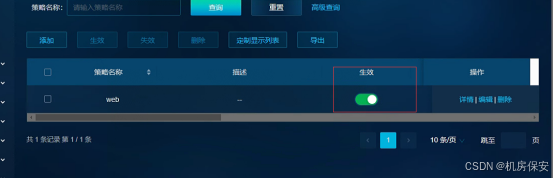

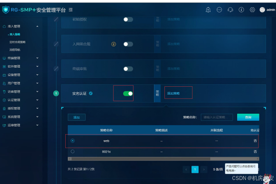

(3)配置准入策略,添加认证条件,并开启准入策略

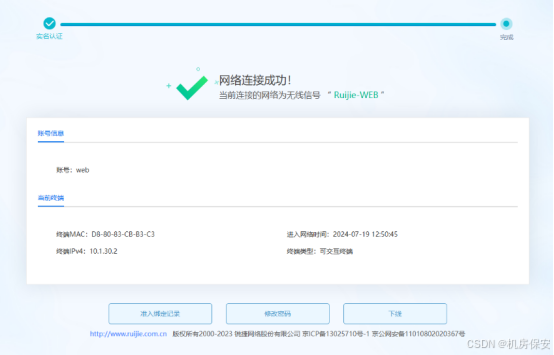

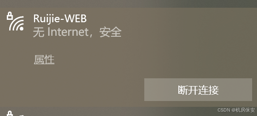

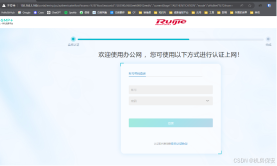

(4)STA2毗连SSID Ruijie-WEB
(5)毗连SSID成功后,欣赏器输入1.2.3.4,主动跳转至认证界面
(6)输入用户名和密码完成认证
验证:
