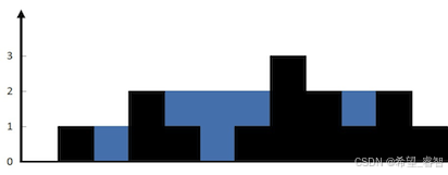

        示例 1:
  1. 输入:height = [0, 1, 0, 2, 1, 0, 1, 3, 2, 1, 2, 1]
  2. 输出:6
  3. 解释:下面是由数组表示的高度图,在这种情况下,可以接6个单位的雨水(蓝色部分表示雨水)。
