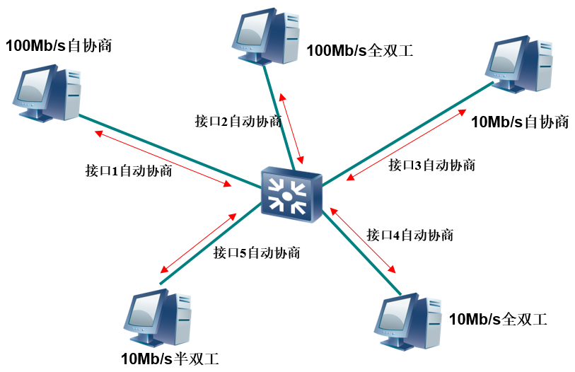

二、自协商
三、以太网接口的双工模式
以太网电接口有下面三种双工模式:
  • 全双工:端口同时发送和接收数据包
  • 半双工:端口同一时刻只能发送数据包或接收数据包
  • 自协商:端口双工状态由本端口和对端端口自动协商而定
以太网光接口只能工作在全双工模式下

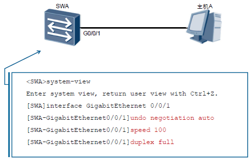

配置命令:
duplex { full | half }设置双工模式
undo duplex 恢复双工模式为缺省值
negotiation auto 开启接口自动协商功能(默认开启)
四、实验
