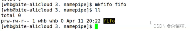

 fifo的意思就是first in first out也就是先进先出的意思,比如我们直接在目次下创建一个命名管道文件:

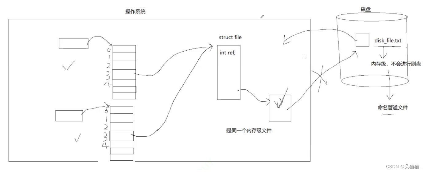

在文件的权限部分的第一个P代表的是管道文件,下面我们讲讲命名管道的原理:
同样有两个历程,上面的是父历程下面是子历程,父历程的一个3号文件描述符表中记载一个文件的地址,这也是被父历程打开的文件,当我们创建一个子历程时,想让子历程打开和父历程打开的相同的那个文件,对于操作体系来说是不会重新再创建一个相同的文件的,操作体系会查询子历程要打开的文件是否已经被打开,如果找到这个被打开的文件就把这个文件的地址填入子历程的文件描述符表中,这样子历程就指向父历程打开的这个文件了,并且在文件中会有像ret这样的变量,当我们有文件描述符指向这个文件时这个变量就会++这也就是引用计数,关闭文件后就会--。那么如何保证两个绝不相干的历程看到的是同一个文件并打开呢?实在很简朴,因为文件的唯一性是用路径体现的,只要让不同的历程通过文件路径+文件名看到同一个文件并打开,就是看到了同一个资源,这就具备了历程间通信的条件

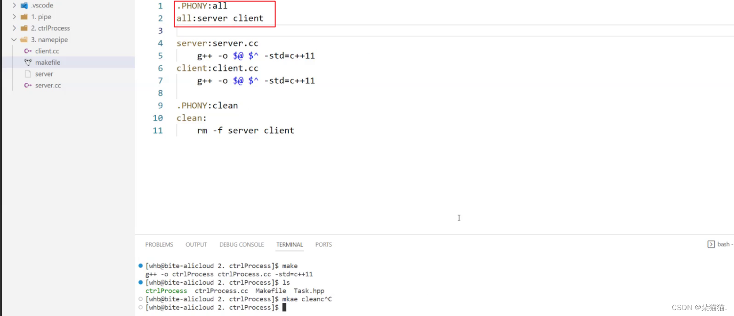

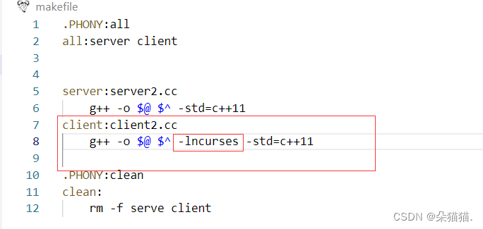

 接下来我们用代码演示命名管道,起首必要创建两个文件client.cc写客户端代码,serve.cc写服务端代码,因为这次我们要实现两个可执行步伐,以是我们必要在makefile中天生两个可执行步伐,makefile代码如下图:

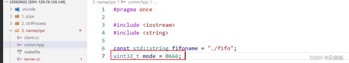

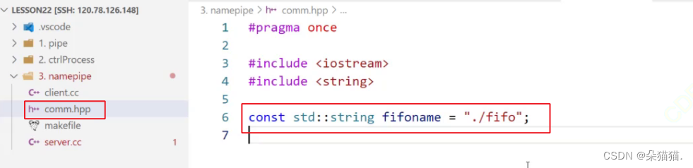

 .PHONY后面加上all,就是说我的目标文件是all,我们让all只有依靠关系没有依靠方法,这样就会去找server和client的依靠关系,就天生了两个可执行步伐。下面我们正式编写代码,还记得我们刚开始讲的mkfifo函数吗?此函数的参数必要路径和选项(下面有C库中的mkfifo函数的分析),对于路径我们直接搞一个const string类型的字符串来保存路径,因为服务端和客户端必要打开同一份文件以是我们再创建一个公共的hpp头文件,把我们刚刚界说的路径放进去:

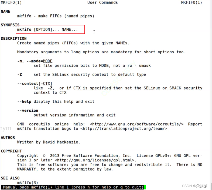

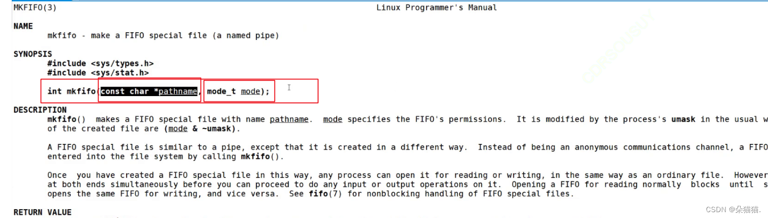

下面我们再看一下C库中的mkfifo函数分析:
 我们可以看到此函数有两个参数,第一个参数是路径,第二个参数是mode,mode是什么呢?mode_t类型又是什么呢?现实上mode_t就是一种无符号整数,我们在讲文件的时间提到过,就是一种让你控制要创建的文件初始是什么权限,我们默认将权限给成0666。

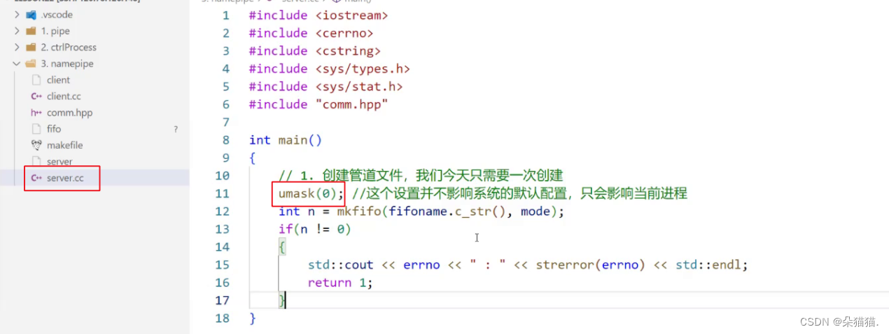

下面我们编写服务端的代码,不知道大家还记不记得之前说过的,对于权限我们给的是0666但是经过权限掩码的影响会酿成其他的,以是我们如果不想被权限掩码所影响就将默认的权限掩码设置为0。
 因为我们在创建管道文件的时间会有大概失败,以是我们用if语句判断一下,函数返回值如果等于0就是成功否则就是失败,失败我们就打印对应的错误然后返回1.下一步就是让服务端开启管道文件,开启后就可以正常通信了:

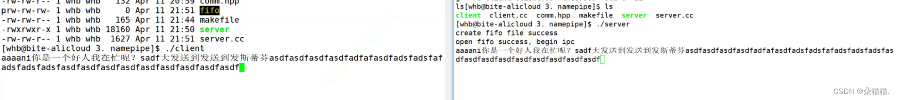

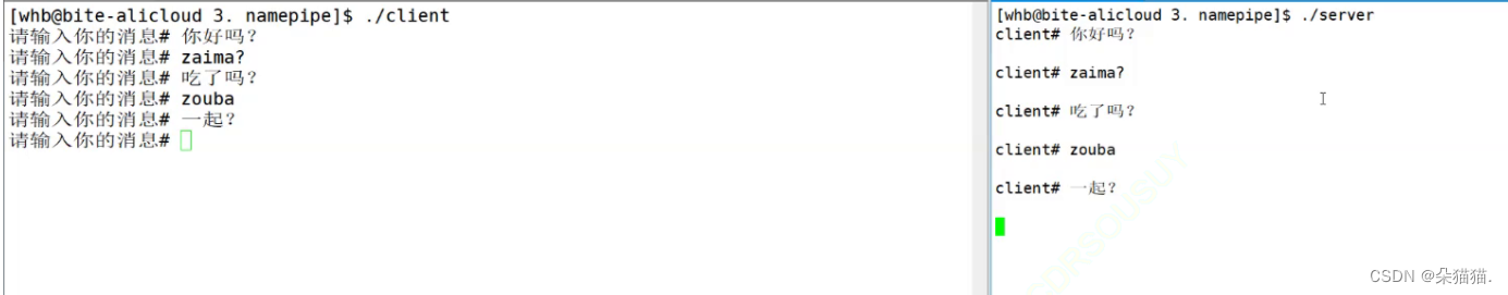

运行的时间我们必须开两个窗口,当创建好两个可执行步伐后,我们先运行服务端步伐,这个时间步伐会卡着不动,因为服务端要等待客户端打开同一个文件以是我们在运行客户端:

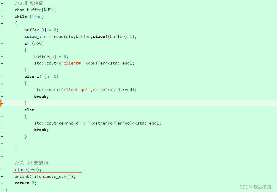

 这样我们就完成了命名管道的通信,这里另有一个标题就是当我们运行一次步伐后就有了管道文件下一次运行步伐会出现文件已经存在的报错,以是我们可以直接在服务端关闭文件后取消链接这个文件:
 这样的话我们每次运行步伐就不消先将管道文件删除再运行了。

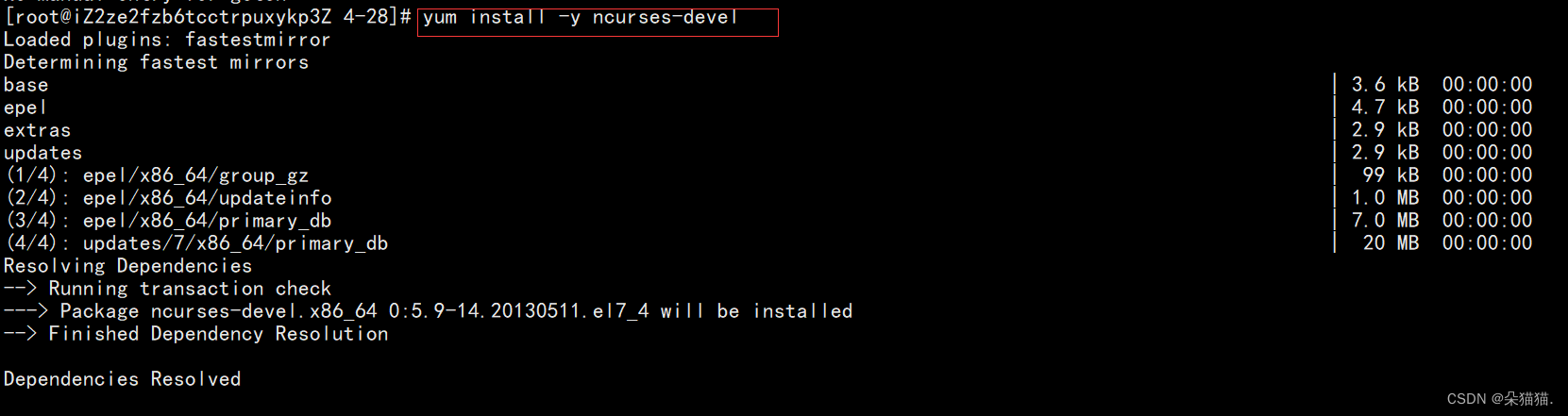

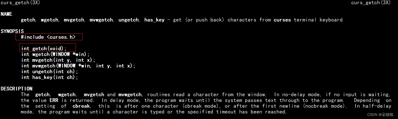

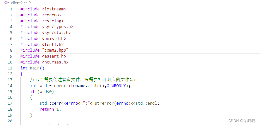

因为我们前面的实现每次必要输入回车服务端才会显示消息,现在我们必要不输入回车就写入内容的函数,这里我们用的getch函数,由于getch必要用到ncurses库,以是我们先安装这个库:
(按照ncurses库这个方法我们没有搞定,如果有搞定的小同伴可以私信我哦~成功的方法在下面我用红字提醒出来了可直接找到后用体系方法)
 如果大家是平凡用户的话前面记得加上sudo提权。安装好后我们在刚刚的代码中加上这个库的头文件:

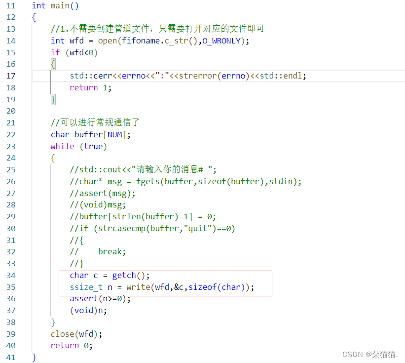

 因为我们是在客户端完成这个操作以是只必要在client.cc文件中包上这个头文件即可。然后我们修改一下client.cc文件中的代码:
 考虑到大家大概不熟悉getch这个函数,下面我们把这个函数的文档找出来:
 修改完成后下面我们把代码运行起来:

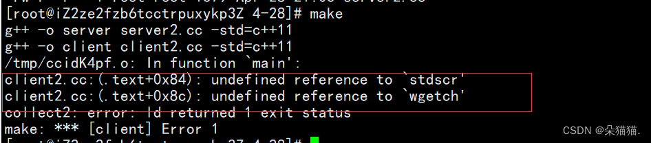

 由于编译不通过是因为我们没有引入client的库,以是我们引入一下:
 引入后我们重新天生一下可执行文件:

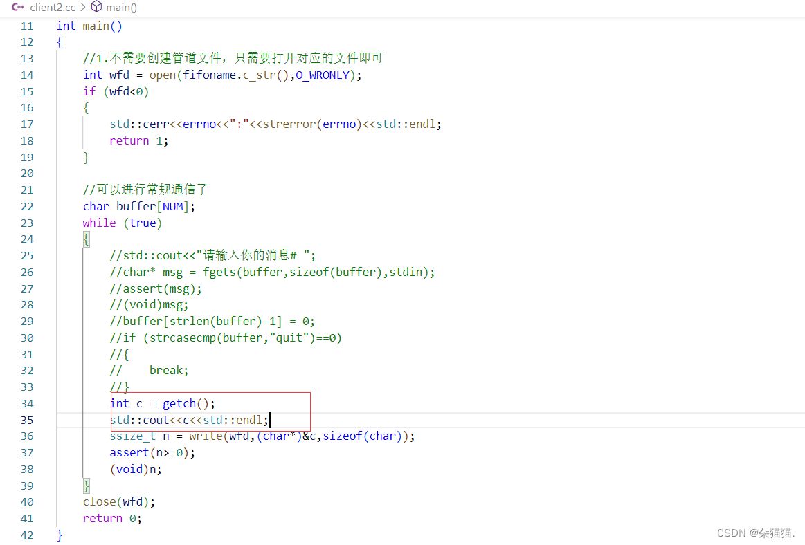

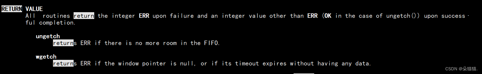

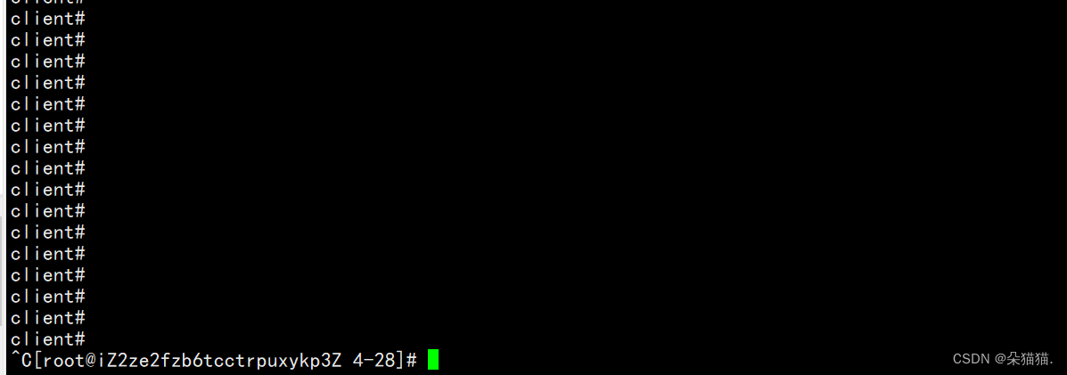

 运行后我们发现服务端不能正常打印了,实在原因在于函数的返回值标题,我们刚刚看文档人家的返回值是int类型,结果我们用char类型接收了,以是就出错了,下面我们修改一下代码:
由于我们不知道返回值是什么,以是我们先在代码中直接打印一下返回值:
 通过打印我们发现返回值为-1:

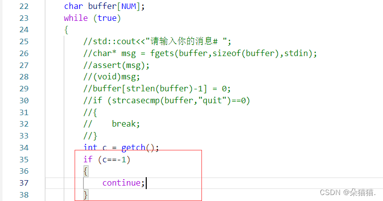

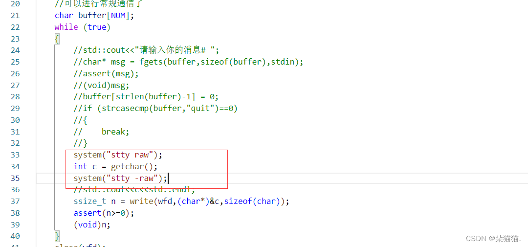

 然后我们将代码修改为当返回值为-1我们就继承读取字符,但是在运行的过程中由于此方法有一些错误导致还是不能成功,以是我们下面直接用体系方法不消库方法:

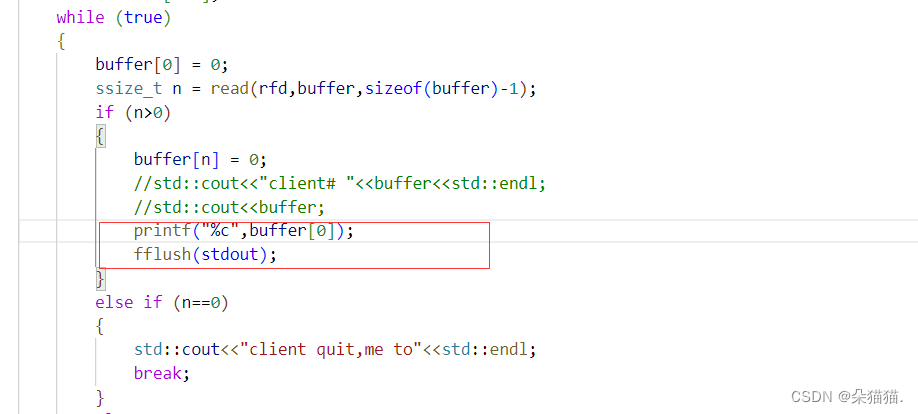

 然后我们在服务端接收的时间不打印前面的客户端名称了,直接就是接收什么打印什么(在这里记得刷新缓冲区):
 然后下面我们运行起来:
