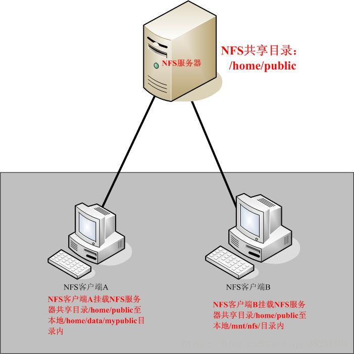

NFS挂载原理:
图;服务器挂载布局图
如上图示:
当我们在NFS服务器设置好一个共享目录/home/public后,其他的有权访问NFS服务器的NFS客户端就可以将这个目录挂载到自己文件系统的某个挂载点,这个挂载点可以自己定义,如上图客户端A与客户端B挂载的目录就不相同。并且挂载好后我们在本地能够看到服务端/home/public的所有数据。假如服务器端配置的客户端只读,那么客户端就只能够只读。假如配置读写,客户端就能够举行读写。挂载后,NFS客户端查看磁盘信息下令:#df –h。

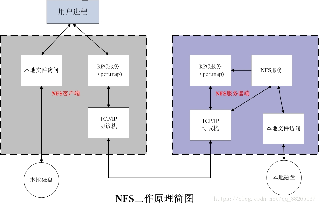

  NFS客户端和NFS服务器通讯过程:
图:NFS工作原理图
  • 首先服务器端启动RPC服务,并开启111端口
  • 服务器端启动NFS服务,并向RPC注册端口信息
  • 客户端启动RPC(portmap服务),向服务端的RPC(portmap)服务哀求服务端的NFS端口
  • 服务端的RPC(portmap)服务反馈NFS端口信息给客户端。
  • 客户端通过获取的NFS端口来建立和服务端的NFS毗连并举行数据的传输。
