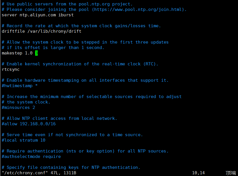

2.2. Chrony配置文件分析
主配置文件:/etc/chrony.conf
  1. [root@server ~]# vim /etc/chrony.conf
  2. # 使用 pool.ntp.org 项目中的公共服务器。
  3. # 或者使用server开头的服务器,理论上想添加多少时间服务器都可以
  4. # iburst表示的是首次同步的时候快速同步
  5. pool pool.ntp.org iburst
  6. # 根据实际时间计算出服务器增减时间的比率,然后记录到一个文件中,在系统重启后为系统做出最佳时间 补偿调整。
  7. driftfile /var/lib/chrony/drift
  8. # 如果系统时钟的偏移量大于1秒,则允许系统时钟在前三次更新中步进。
  9. # Allow the system clock to be stepped in the first three updates if its offset is
  10. larger than 1 second.
  11. makestep 1.0 3
  12. # 启用实时时钟(RTC)的内核同步。
  13. # Enable kernel synchronization of the real-time clock (RTC).
  14. rtcsync
  15. # 通过使用 hwtimestamp 指令启用硬件时间戳
  16. # Enable hardware timestamping on all interfaces that support it.
  17. #hwtimestamp *
  18. # Increase the minimum number of selectable sources required to adjust the systemclock.
  19. #minsources 2
  20. # 指定 NTP 客户端地址,以允许或拒绝连接到扮演时钟服务器的机器
  21. # Allow NTP client access from local network.
  22. #allow 192.168.48.0/24
  23. # Serve time even if not synchronized to a time source.
  24. # local stratum 10
  25. # 指定包含 NTP 身份验证密钥的文件。
  26. # Specify file containing keys for NTP authentication.
  27. # keyfile /etc/chrony.keys
  28. # 指定日志日志文件的目录。
  29. # Specify directory for log files.
  30. logdir /var/log/chrony
  31. # 选择日志日志文件要记录的信息。
  32. # Select which information is logged.
  33. # log measurements statistics tracking

第二步:编制chrony的配置文件
  2. # 定位第3行,删除后添加阿里的时间同步服务地址
  3. server ntp.aliyun.com iburst
  4. # 注意:也可以先清空chrony.conf内容,将阿里开源提供的时间服务器推荐配置复制粘贴到该文件中
  5. server ntp.aliyun.com iburst
  6. stratumweight 0
  8. rtcsync
  9. makestep 10 3
  10. bindcmdaddress 127.0.0.1
  11. bindcmdaddress ::1
  12. keyfile /etc/chrony.keys
  13. commandkey 1
  14. generatecommandkey
  15. logchange 0.5
  16. logdir /var/log/chrony

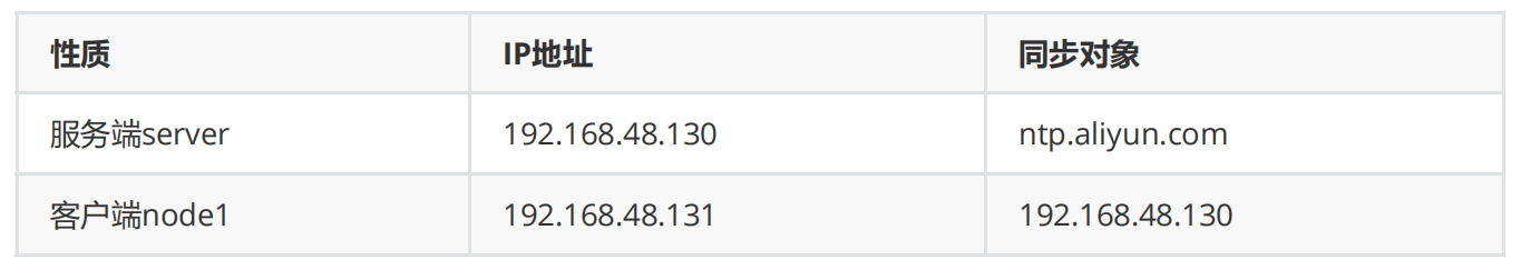

2.3.3. 实验2
搭建本地时间同步服务器
架构
要求
(1)服务端server向阿里时间服务器进行时间同步
(2)客户端node1向服务端server进行时间同步
第一步:定位服务端server
  1. # 安装软件
  2. [root@server ~]# yum install chrony -y # 默认已安装
  3. # 编辑配置文件,定位第3行,修改为阿里的时间服务地址
  4. [root@server ~]# vim /etc/chrony.conf
  6. # 重启服务
  7. [root@server ~]# systemctl restart chronyd
  8. # 测试
  9. [root@server ~]# chronyc sources -v
  10. [root@server ~]# timedatectl status
  11. # 设置允许客户端时间同步
  12. [root@server ~]# vim /etc/chrony.conf
  13. 26 allow 192.168.48.131/24 # 定位第26行,设置谁可以访问本机进行同步
  14. [root@server ~]# systemctl restart chronyd
第二步:定位客户端node1
  1. # 安装软件
  2. [root@node1 ~]# yum install chrony -y
  3. # 编辑配置文件
  4. [root@node1 ~]# vim /etc/chrony.conf # 修改第3行为server的地址
  5. server 192.168.48.130 iburst
  6. # 重启服务
  7. [root@node1 ~]# systemctl restart chronyd
  8. # 测试
  9. [root@node1 ~]# chronyc sources -v
  10. .-- Source mode '^' = server, '=' = peer, '#' = local clock.
  11. / .- Source state '*' = current best, '+' = combined, '-' = not combined,
  12. | / 'x' = may be in error, '~' = too variable, '?' = unusable.
  13. || .- xxxx [ yyyy ] +/- zzzz
  14. || Reachability register (octal) -. | xxxx = adjusted offset,
  15. || Log2(Polling interval) --. | | yyyy = measured offset,
  16. || \ | | zzzz = estimated error.
  17. || | | \
  18. MS Name/IP address Stratum Poll Reach LastRx Last sample
  19. =========================================================================
  20. ^* 192.168.48.130 3 6 17 39 +20us[ +252us] +/- 38ms
  21. [root@node1 ~]# timedatectl status
  22.       Local time: 二 2023-05-30 11:08:37 CST
  23.       Universal time: 二 2023-05-30 03:08:37 UTC
  24.       RTC time: 二 2023-05-30 03:08:38
  25.       Time zone: Asia/Shanghai (CST, +0800)
  26. System clock synchronized: yes
  27.      NTP service: active
  28.       RTC in local TZ: no

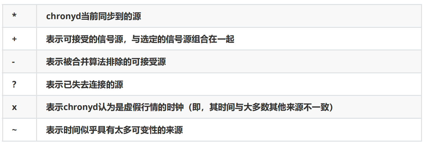

(1)M:这表现信号源的模式。^表现服务器,=表现对等方,#表现本地连接的参考时钟。
(2)S:此列指示源的状态
Name/IP address:表现服务器源的名称或IP地址
Stratum:表现源的层级,层级1表现本地连接的参考时钟,第2层表现通过第1层级计算机的时钟实现同步,依此类推
Poll:表现源轮询频率,以秒为单元,值是基数2的对数,比方值6表现每64秒进行一次丈量,chronyd会根据当时的情况自动改变轮询频率
Reach:表现源的可达性的锁存值(八进制数值),该锁存值有8位,并在当接收或丢失一次时进行一次更新,值377表现最后八次传输都收到了有用的回复
LastRx:表现从源收到最近的一次的时间,通常是几秒钟,字母m,h,d或y分别表现分钟,小时,天或年
Last sample:表现本地时钟与前次丈量时源的偏移量,方括号左侧的数字表现原始丈量值,方括号右侧表现偏差值,+/-指示器后面的数字表现丈量中的误差范围。正偏移表现本地时钟位于源时钟之前
