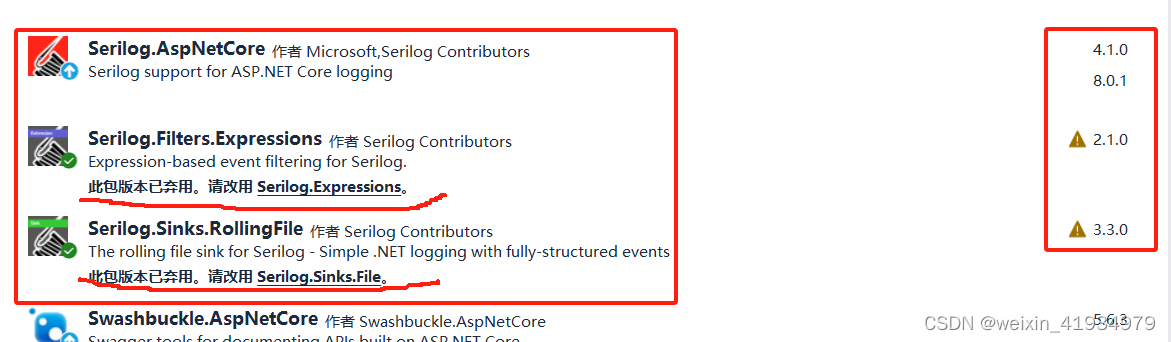

最近使用最新版的Serilog记载日志日志时,发现从前有些关于Serilog的Nuget弃用了,最关键的是有些配置写法也改变,于是就整理了一下最新版的Serilog配置方式(appsetting.json)的使用
说明:我是用的.Net6,最新恒久支持版到.Net8了,不过Serilog我用的是最新版,配置方式都一样

新版Serilog相关Nuget
  1. Serilog.AspNetCore
  2. Serilog.Expressions
  3. Serilog.Sinks.File

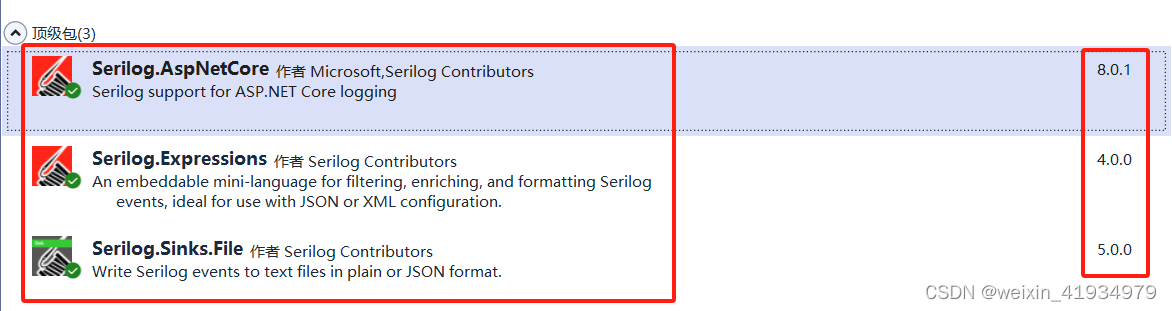

也可以把下面代码直接放入.csjproj工程项目文件中,把这三个包引用放进ItemGroup标签内,所需Nuget包会自动下载,
  1. <ItemGroup>
  2.   <PackageReference Include="Serilog.AspNetCore" Version="8.0.1" />
  3.   <PackageReference Include="Serilog.Expressions" Version="4.0.0" />
  4.   <PackageReference Include="Serilog.Sinks.File" Version="5.0.0" />
  5. </ItemGroup>
版本如下
