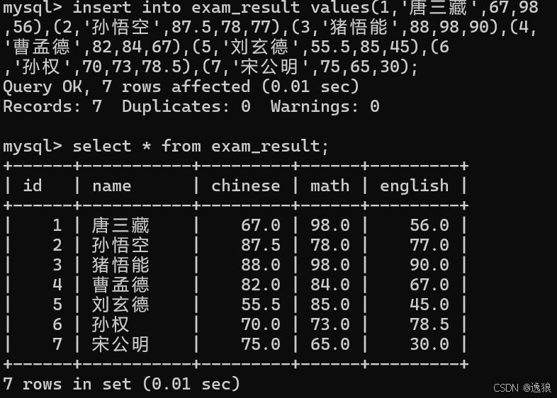

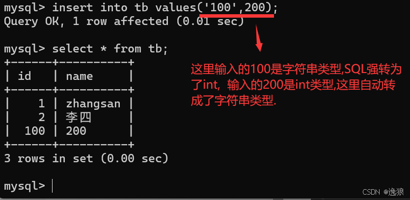

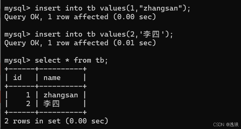

insert into 表名 values(值,值,值.....);    新增(这里列的个数 和 范例 要和表结构 匹配)
SQL中表现字符串可以使用 " 或 '
SQL中范例会实验自动强转
指定某些列插入
insert into 表名(列名,列名....)values(值,值.....);

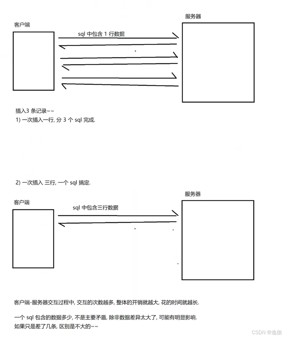

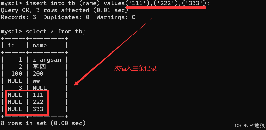

一次插入多行记载
insert into  表名 values(值,值....),(值,值....),(值,值....).....;  每个括号代表一行

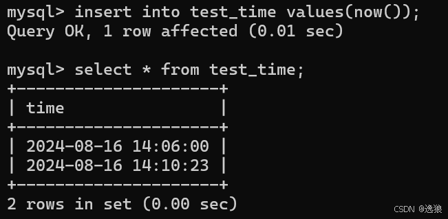

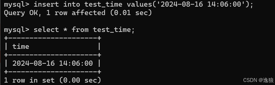

插入时间
可以插入当前系统时间,使用库函数 now()  -->获取当前时间

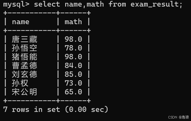

指定列查询
select 列名,列名.... from 表名;
为了方便举例,下面创建一个成绩表
下图指定 name和math列输出

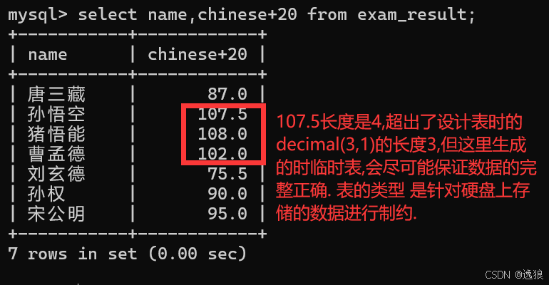

 指定表达式查询
select 表达式 from 表名;  输出的效果是"零时表",数据库本体(数据库服务器硬盘上的数据)没有任何改变
下图查询的是 语文成绩+10 的效果.

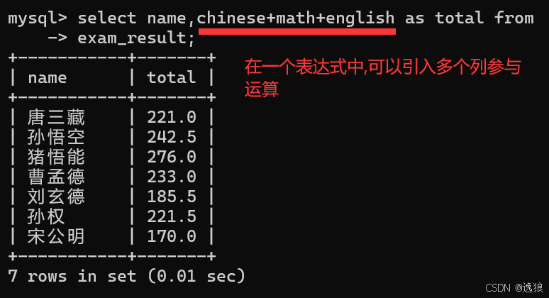

用as取别名
select 表达式 as 别名 from 表名;   这里的as可以省略(但是不建议,由于as省略后,别名就非常容易当成表达式的一部分)
下图输出总成绩 以total 命名

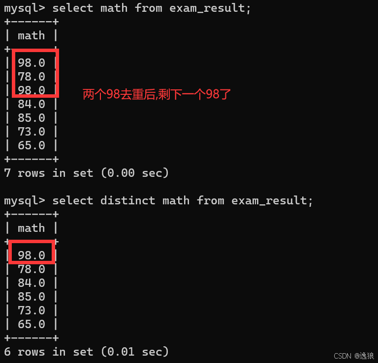

去重查询
select distinct 列名 from 表名;  查询的效果里必须是全部一样才能去重

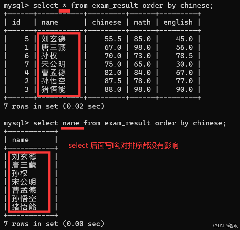

排序查询order by
select 列名 from 表名 order by 列名;    针对查询效果进行排序,指定按照某个列进行排序,可以指定升序(asc  默认是 升序,可以省略)和 降序(desc)  ,select 语句对排序没有任何影响, 在排序之前,次序是不可预期的

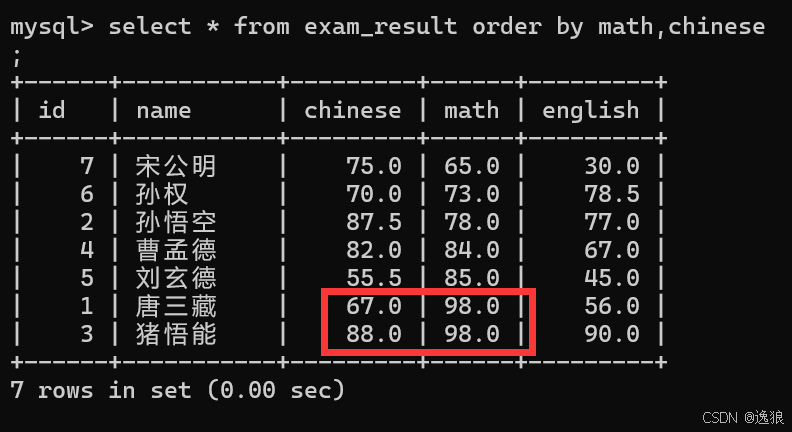

 order by可以指定多个列查询,先按照第一个列查询,这列相同的部分 会按照第二列排序.....

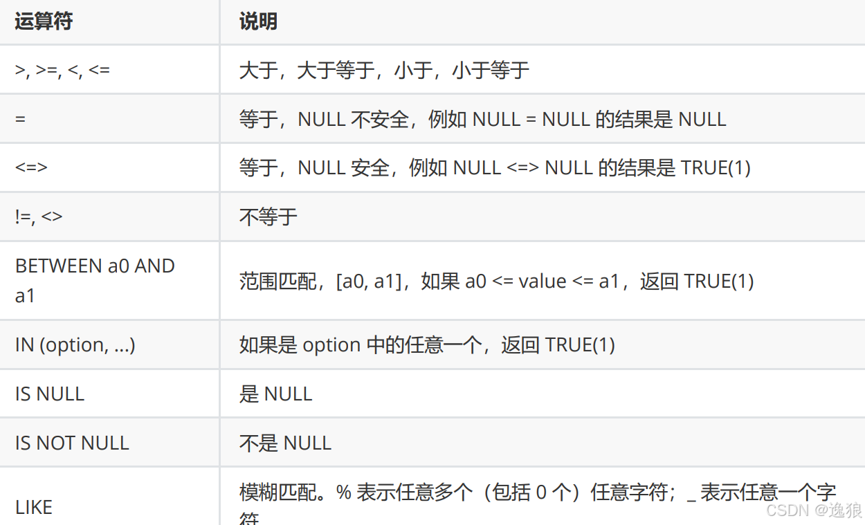

比力运算符

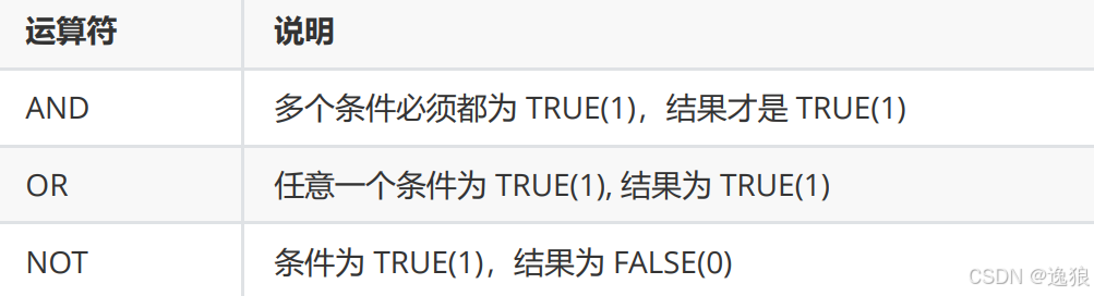

逻辑运算符
注意:

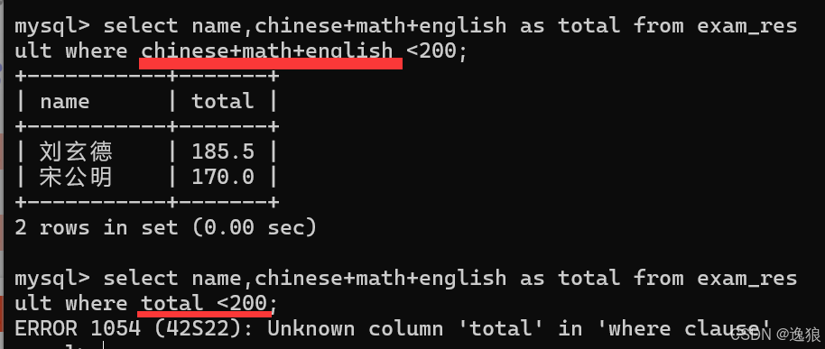

  • WHERE条件可以使用表达式,但不能使用别名。
  • AND的优先级高于OR,在同时使用时,需要使用小括号()包裹优先实行的部分

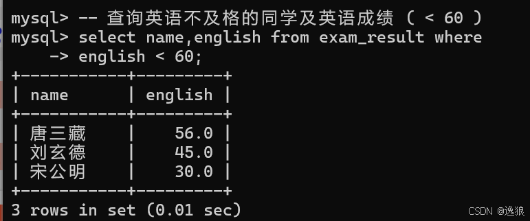

查询英语不及格的同学及英语成绩 ( < 60 )

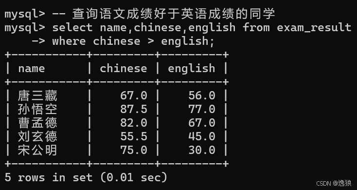

查询语文成绩好于英语成绩的同学

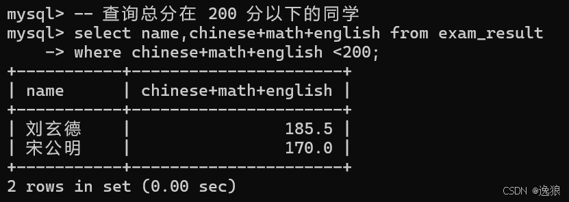

查询总分在 200 分以下的同学
 使用别名时注意:  条件不能用别名,会报错

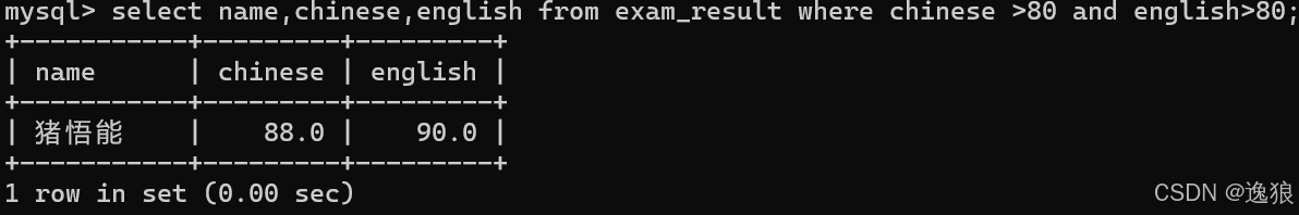

查询语文成绩大于80分,且英语成绩大于80分的同学

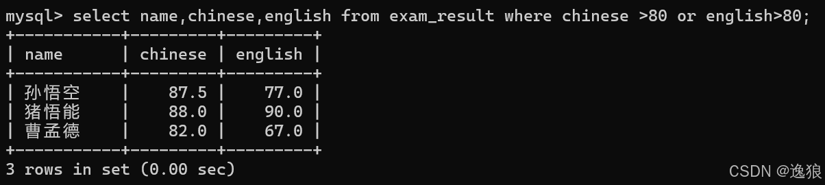

查询语文成绩大于80分,或英语成绩大于80分的同学

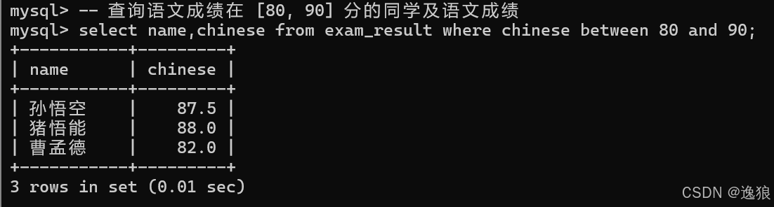

 范围查询

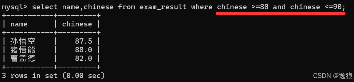

where 列名 between ...and ;
查询语文成绩在 [80, 90] 分的同学及语文成绩
用and实现同样的效果

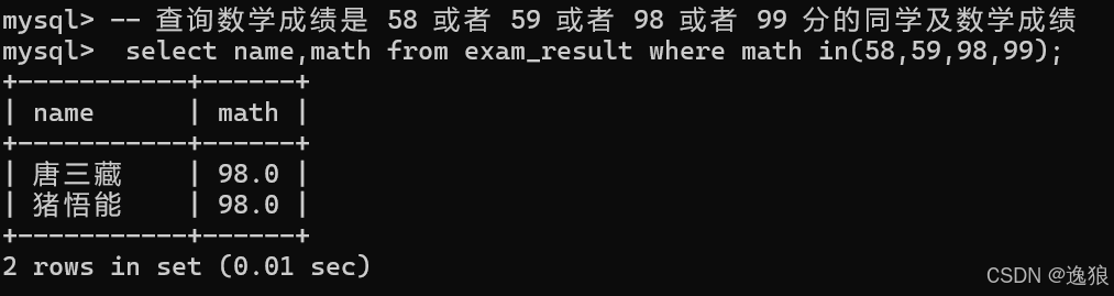

where 列名 in(要查询的值,多个值用 , 隔开);   针对离散的数据
查询数学成绩是 58 大概 59 大概 98 大概 99 分的同学及数学成绩

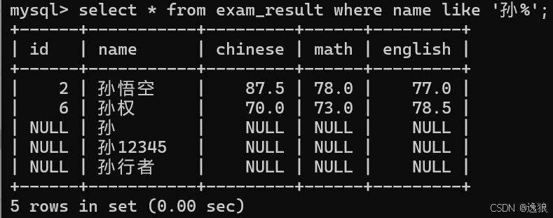

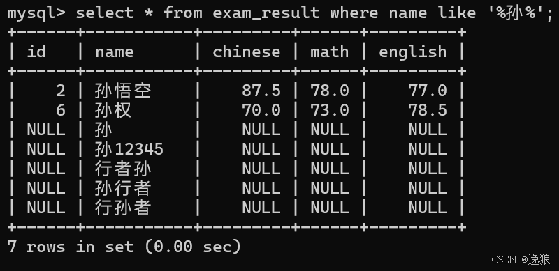

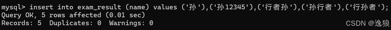

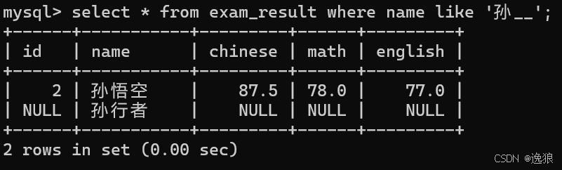

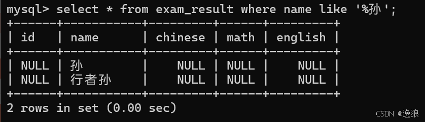

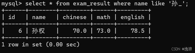

like 模糊匹配
like要搭配通配符一起使用
where 列名 like 通配符;
  • % :匹配 0 个或 任意 个的任意字符
  • _  : 匹配 1 个特定的字符
like 是一个比力低效的利用,数据库原来就慢,以是开发时使用like 要控制~
通过下列例子理解like 的用法

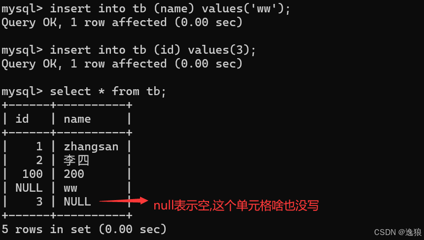

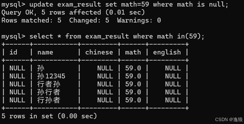

不要拿= 和null比力,要用<=>或 is null 判断

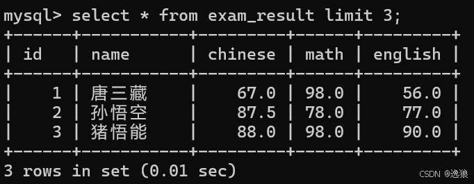

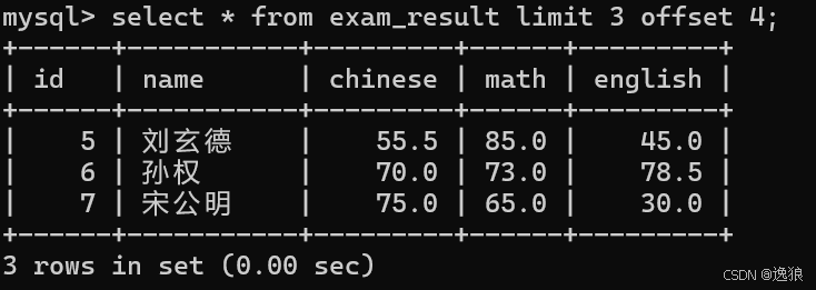

select 列名 from 表名 limit N;    N代表限定 n 条记载
limit可以搭配offset使用
select 列名 from 表名 limit N offset M;   表现从下标为M开始记载(从0开始盘算) N 条
上面代码可以简写为 select * from exam_result limit 4 , 3 ;

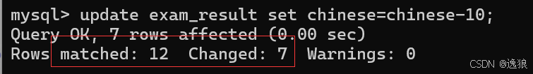

update 表名 set 列名 = 值 , 列名 = 值.....   后面可以加上条件 where /order by/ limit ,如果没有指定任何条件 ,修改的就是全部行. update 同样也是危险利用(真正改的是硬盘上的数据,"持久有效"),
匹配的效果 >= 现实修改的效果
