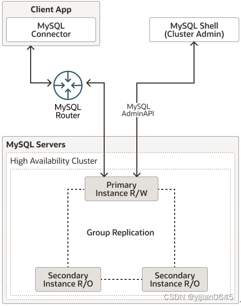

        InnoDB Cluster 告急由MySQL Shell、MySQL Router和MySQL服务器集群组成,三者协同工作,共同为 MySQL 提供完整的高可用性解决方案。
        InnoDB Cluster 以组复制为基础,集群中的每个 MySQL 服务器实例都是组复制的成员,提供了在 InnoDB Cluster 内复制数据的机制,而且具有内置的故障转移功能
        MySQL Group Replication(MGR),全称MySQL Group Replication,是由MySQL官方于2016年12月推出的一项全新的高可用性与高扩展性解决方案。
        该解决方案旨在提供高可用、高扩展和高可靠的MySQL集群服务。
        在MySQL Group Replication出现之前,用户通常接纳Master-Slave架构作为MySQL高可用性的告急方式。然而,随着业务需求的增长和发展,传统的Master-Slave架构可能会面对一些限定,例如单点故障和扩展性瓶颈。
        MySQL 5.7版本开始支持无损半同步复制(lossless semi-synchronous replication),这一特性进一步提升了数据复制的强一致性。而MySQL Group Replication则在此基础上进一步发展,为用户提供了一种更为机动和可靠的数据库复制方案。
        通过使用MySQL Group Replication,用户可以构建一个由多个MySQL实例组成的集群,这些实例可以相互协作,提供高可用性和扩展性,并保证数据的一致性和可靠性。
        MySQL Group Replication接纳基于Paxos协议的一致性算法,确保了集群中的所有节点在任何时间都保持一致的数据状态。同时还提供了主动故障检测和规复机制,当集群中的某个节点发生故障时,集群可以主动进行故障切换,保证服务的持续可用性。
        MySQL Shell 在 InnoDB Cluster 中充当控制台角色,使用它包罗的AdminAPI,可以使安装、设置、管理、维护多个MySQL组复制实例的工作更加轻松,通过AdminAPI的几条交互指令就可主动完成组复制设置。
        MySQL Router 可以根据集群部署信息主动生成设置,将客户端应用程序透明地毗连到 MySQL 服务器实例。
        假如服务器实例意外故障,聚集将主动重新设置。在默认的单主模式下,InnoDB Cluster 具有单个读写主服务器实例。
        多个辅助服务器实例是主服务器实例的副本。假如主服务器出现故障,则辅助服务器将主动升级为主服务器。
        MySQL Router 可以检测到这种情况并将客户端应用程序主动转发到新的主服务器。
        为了得到最佳性能,MySQL Router通常与使用它的应用程序安装在同一主机上。
结构先容:
1.MySQL Servers
MySQL Group Replication,简称MGR, 是 MySQL 的主从同步高可用方案,包括数据同步及角色推举
内里有三个服务节点 (官网指定服务的节点数最少 3 个最多 9 个),假如过多或造成性能下降
1.1 其中有一个主节点,两个从节点
1.2 主节点可以进行读写操作,从节点只能进行读取操作
1.3 集群设置默认为单主模式,当然还可以设置成多主模式
2.MySQL Router
是业务流量入口,支持对MGR的主从角色判定,可以设置不同的端口分别对外提供读写服务,实现读写分离(告急)
3.MySQL Shell(Cluster Admin)
是 InnoDB Cluster 的管理工具,用于管理和设置集群 (告急)
4.Client App(MYSQL Connector)
这个节点部署的是项目 (非重点,和本章课程无关,可以当作是操作数据库的Java项目)

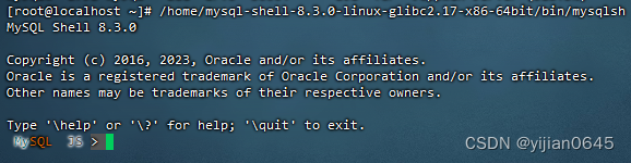

-解压:
tar zxvf mysql-shell-8.3.0-linux-glibc2.17-x86-64bit.tar.gz
-启动:
/home/mysql-shell-8.3.0-linux-glibc2.17-x86-64bit/bin/mysqlsh

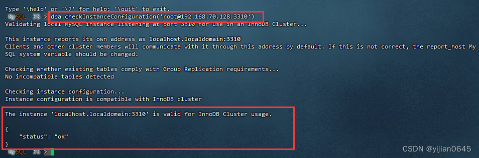

c.查抄实例并修正设置(MySQL Shell)
-查抄:
(查抄MySQL实例设置是否符合InnoDB Cluster集群要求)
dba.checkInstanceConfiguration('root@192.168.70.128:3310')
dba.checkInstanceConfiguration('root@192.168.70.128:3311')
dba.checkInstanceConfiguration('root@192.168.70.128:3312')
正常的检测结果示例:

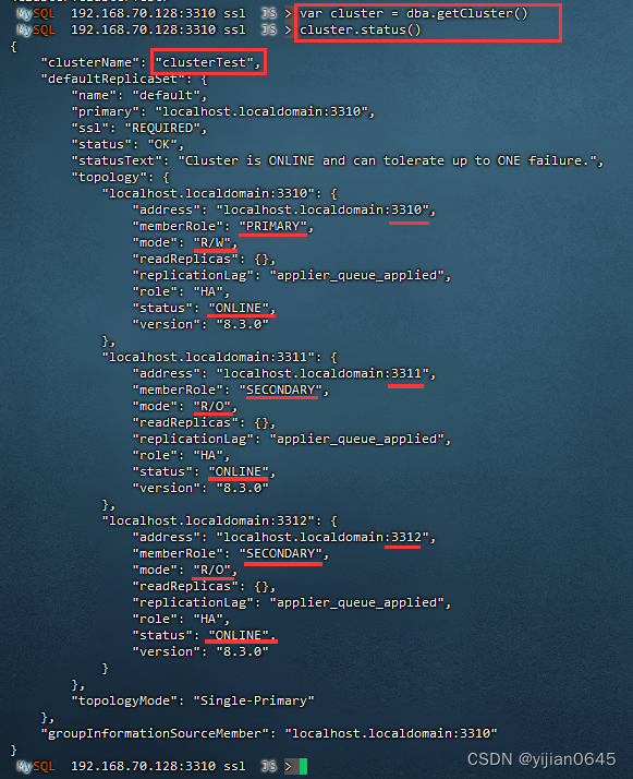

var cluster = dba.getCluster()
cluster.addInstance('root@192.168.70.128:3311')
cluster.addInstance('root@192.168.70.128:3312')

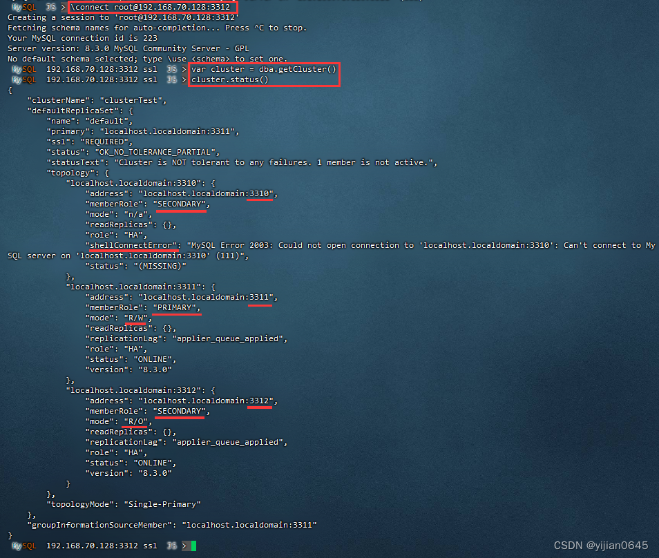

正常添加完实例后,检察集群状态如下:
可以看出来,3310为主实例,提供读写;3311和3312为从实例,为只读。

        假如重启添加到集群的MySQL实例后,通过Shell毗连主实例执行cluster.status()时,有些实例出现以下错误:
"instanceErrors": [
                    "WARNING: Instance is not managed by InnoDB cluster. Use cluster.rescan() to repair.",
                    "ERROR: Invalid or missing information of Group Replication's network address in metadata. Use Cluster.rescan() to update the metadata."
        则需要在主实例中执行下 cluster.rescan() 重新更新下集群元数据。
【留意4】:
        假如通过Shell毗连主实例执行var cluster = dba.getCluster()时,出现以下错误:
Dba.getCluster: This function is not available through a session to a standalone instance (metadata exists, instance belongs to that metadata, but GR is not active) (MYSQLSH 51314)
        则需要毗连主实例后,重启下集群即可:
        dba.rebootClusterFromCompleteOutage()

2.MySQL Shell中重启下集群:
\connect root@192.168.70.128:3310
cluster.status()

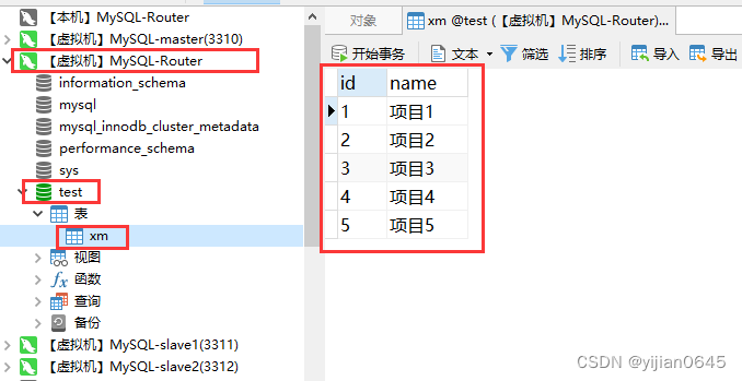

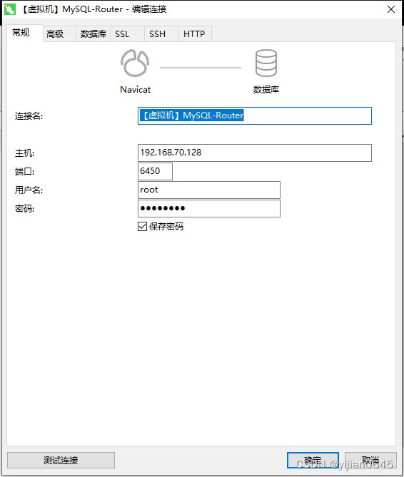

        之前我们已经搭建好InnoDB Cluster一主两从的集群了,而且启动了MySQL Router,现在我们可以通过程序或Navicat 毗连MySQL Router的读写分离端口6450进行测试了。

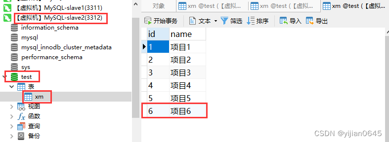

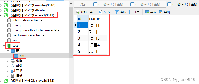

        当我们毗连MySQL Router的读写分离端口6450后,对测试库(test)的测试表(xm)进行 insert、update、delete操作时,会发现xm表数据会主动同步到集群中的3个实例中了。

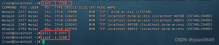

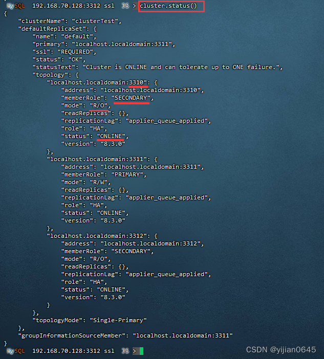

当我们模拟master实例(端口3310)宕机后,再次在Shell中检察集群状态时,会发现主实例主动切换为原先端口为3311的从实例了:

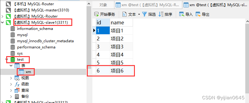

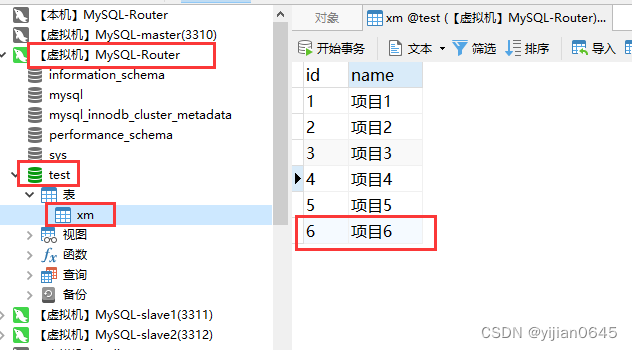

此时我们通过Navicat毗连MySQL Router的读写分离端口6450,对测试表xm添加一条记载:

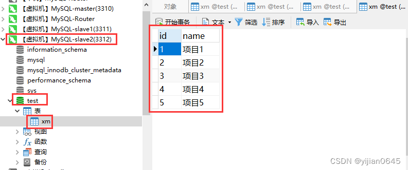

会发现正常运行的两个实例3311、3312仍然能正常同步数据(3310实例此时已经噶了):

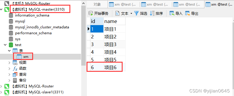

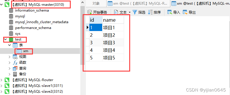

然后我们重启启动端口为3310的实例,再次检察集群状态,会发现3310作为从库上线了:
此时检察下3310实例的xm表数据,会发现刚才宕机时插入其他实例的数据也主动同步过来了:
