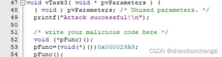

  flag4
在StartFreeRTOS(id, vTask3);上方添加这一行(我这属于是重写vTask3结构进行的提权,正经提权还要找提权函数,懒得找了):
  1. xTaskCreate( vTask3, "Test3", 100, NULL, ( 1 | ( 0x80000000UL ) ), NULL );
修改vTask3:
注意0x000029A9改为你的axf反汇编的vTaskRemove(也就是输出flag的函数)的地址加1。
   注意:修改后编译的axf的函数地址会发生变化,先随便填一个,然后再逆向找这个函数的地址。

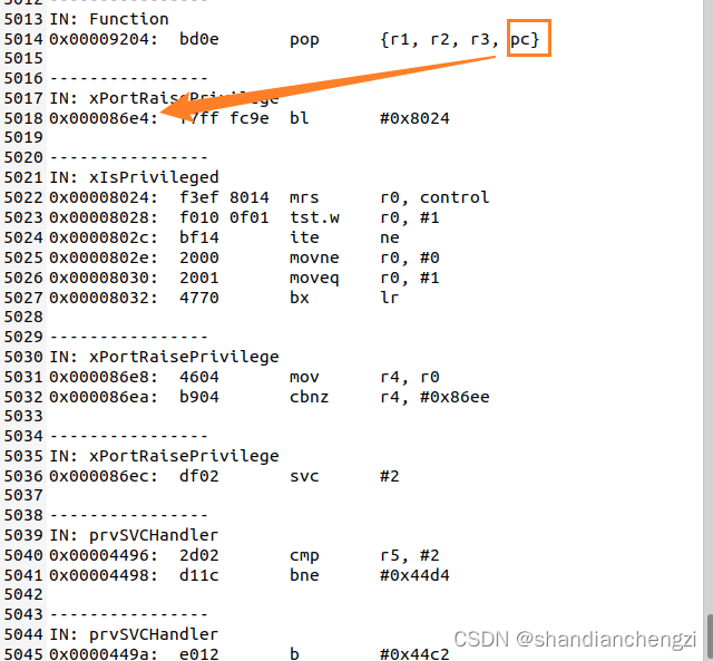

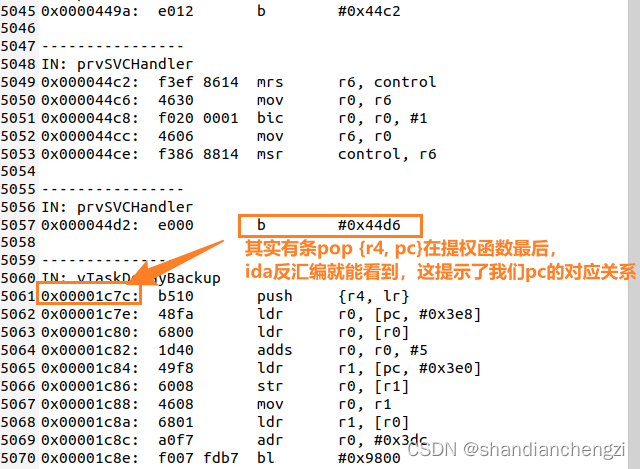

  flag5
先逆向,看下你自己的栈空间和各种函数的地址。具体分析就和实验一一模一样的。
我的HelperBuffer大小是12,对应仨寄存器r1,r2,r3。类似的,如果你的大小是8,就对应俩寄存器。具体原因其实看ida的反汇编的最后一条pop指令就行,加3就是3个,加2就是2个。
xPortRaisePrivilege(提权函数)地址是000086E2。
但从这开始不行,因为它会先push,把push的作为返回值,所以要跳过push这一条指令,从000086E4进。
vTaskDelayBackup(输出flag的函数)地址是00001C7C。
输入学号。
长度24(是r1,r2,r3,pc+r4,pc)。
输入地址(记得加1):
(分别对应function的r1,r2,r3,pc、提权函数的r4,pc)
  1. 4个0 4个0 4个0 e5 86 0 0 4个0 7d 1c 0 0
log.txt里找Function和提权函数,看它pop后的情况就行。
先跳转提权:
再跳转flag函数:
