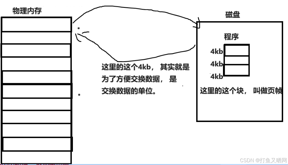

页框和页帧
页框

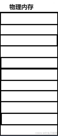

对于物理内存来说, 内存可以分成一块一块的, 并且这些一块一块的内存是一连的, 也就可以被当成一个线性的逻辑结构, 如下图:
  这物理内存中一块一块的4kb的块, 就叫做页框。 ——这里为什么是4kb, 不太紧张, 而且很简单, 这里先卖关子。
  页帧

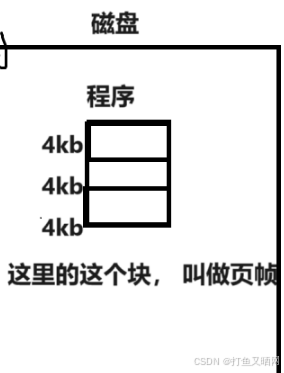

不但只物理内存的逻辑结构可以是线性的。 我们也知道磁盘的逻辑结构也是线性的。 并且里面的存储内容是以块为单元的!!! 那么我们的步伐, 在磁盘中保存的时间, 其实就是一块一块的分开保存的。 如下图:
  留意, 这里的块是一连的, 因为一个步伐就是一个文件, 而我们说过, 一个文件的块是一连的。 这里的这一个个的块, 就叫做页帧。
数据的交换
           我们知道, 在进行IO的时间, 物理内存和磁盘的数据是来回加载过来加载过去的。 而之所以上面的块都是4kb, 就是因为方便交换, 这个4kb就是交换数据的单元。(为什么是4kb, 因为是大佬们规定的。这也就回复了物理内中的页框是4kb一个。)
        在物理内存和磁盘进行数据交换的时间, 会以4kb的巨细进行加载。 这个时间, 即便我们都要加载的数据只有1字节有效内容, 也只能将连带1字节在内的4kb一起加载进来!!!
        为什么会如许呢?  ——因为我们的磁盘是机械设备,而机械设备的速度相对于计算机内部的速度(光电速度)是很慢的。 那么就说明磁盘存储数据或者拿数据向内存中加载数据是很慢的, 那么我们一次性向内存中加载4kb数据一次性向内存中加载1kb, 但是加载4次相比肯定要快的多得多。 ——这个过程只须要定位磁头, 定位磁道, 定位扇区, 将数据一连的写到磁盘上即可。
        不知道友友们是否知道局部性原理——也就是我们一样平常访问代码和数据的时间, 有非常大的概率, 在该正在访问的代码地区的附近, 也会被访问。 ——所以我们在加载内存的时间, 即便只有1字节, 也要把这一字节的上下文全部加载进来。 这就是——基于局部性原理的预加载机制。
           所以, 综上, 一次性加载4kb如许做有什么利益呢?
  • 减少IO的次数——减少访问外设的次数——硬件层面
  • 进行预加载——有较大概率在软件层面上是实现服从提升

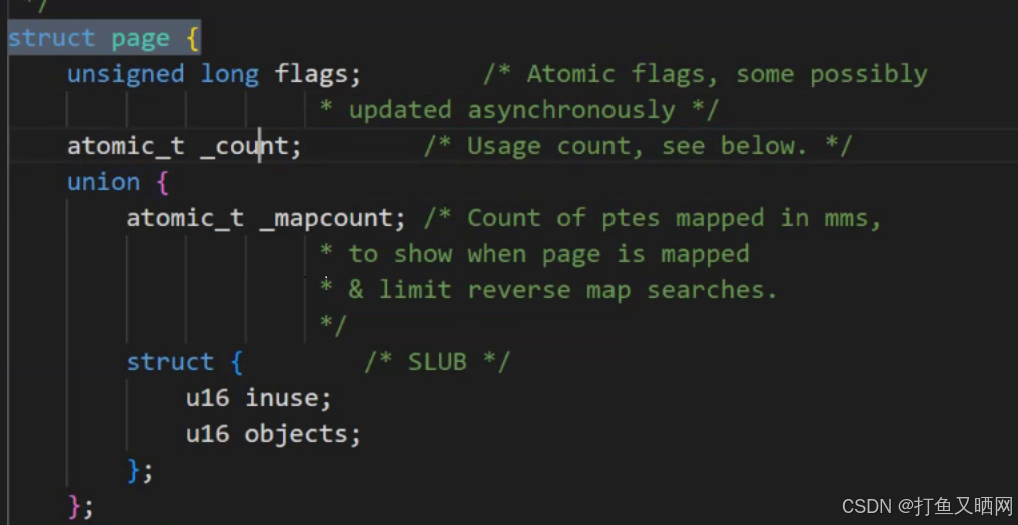

我们检察一下linux下面的page结构体, 这里先看一部门, 一个flags, 一个_count
        这两个字段, 我们虽然没有学过内存管理, 但是我们已经学习了虚拟地点空间, 学习了页表。 应该也可以或许看出来——flag代表映射的物理内存的状态, 是否是只读, 是否是只写等等。而_const就是引用计数, 什么是引用计数呢? 是否还记得我们在学习父子进程的时间, 说过:子进程刚刚被创建出来的时间, 我们的父子进程的页表大概会指向同一块代码和数据。而这里的引用计数其实就是有多少页表会指向这块空间
        操作体系是如何发现缺页中断, 是如何发现要执行写时拷贝的呢?——其实非常简单, 我们知道, 我们的子进程在创建出来的时间, 指向的物理空间应该是只读的, 并且这个时间, 这块物理空间的引用计数应该是2, 那么我们如果看到某一块的物理内存的flags是为只读, 并且这块物理空间内的引用计数大于2, 那么就要执行写时拷贝!!!

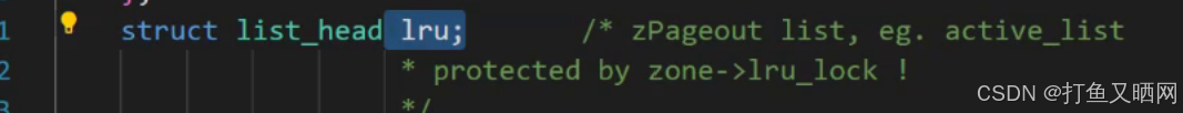

        page里面还有一个链表结构——lru(这是个数据结构, 友友们大概学过), 也就是近来最少利用, 我们的操作体系要把我们的内存中不太利用的, 不长利用的革新出去。因为如果一个一个遍历, 那么就太慢了,所以就用到了一个lru的数据结构。

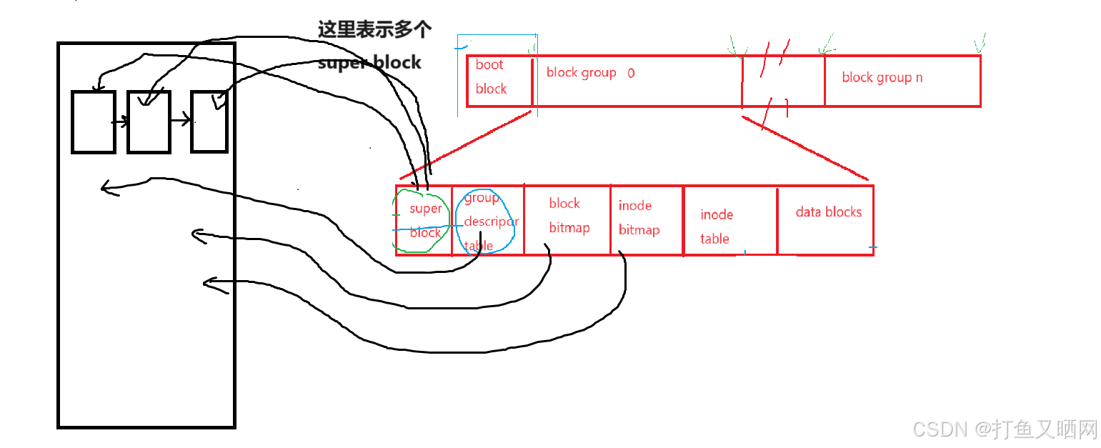

   我们电脑开机的时间, 根本上会将文件体系的前四个信息内容, 加载到内存中, 也就是下面这四个内容:
            那么问题就来了, 我们的磁盘里面可不止有一个分区, 而是由很多个分区。 这些分区大概文件体系不一样, 也就是super block的内容不一样。 那么怎么办呢? 没关系, 其实操作体系就是利用一个链表结构, 将所有分区的super block进行链接起来。 然后在操作体系的层面上就知道了我们分区的位置, 然后还有文件体系的样子等等。如下图:

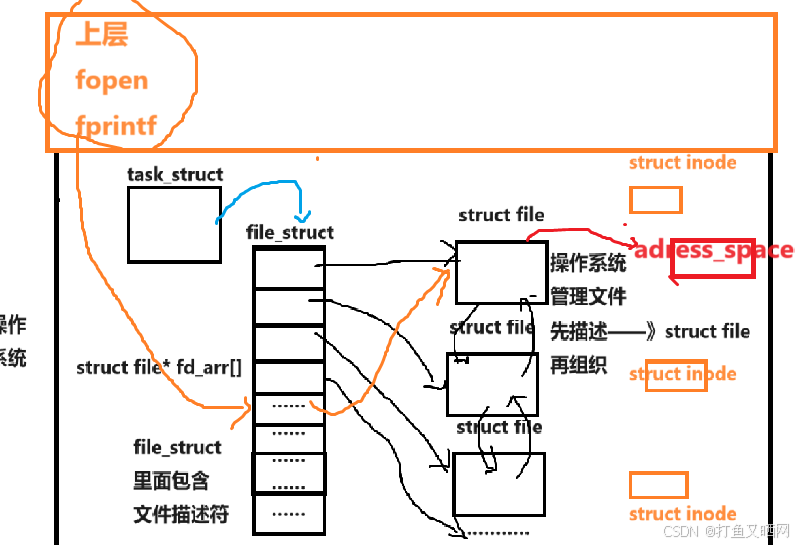

  重新理解文件管理
struct inode

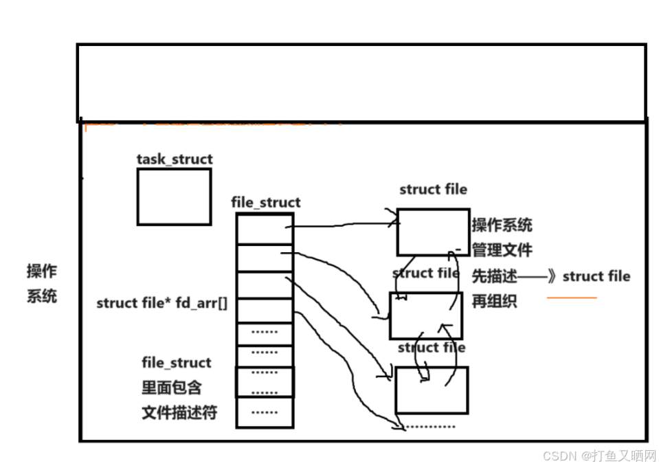

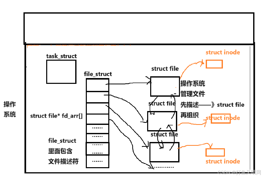

        如今我们来回想一下文件fd
   我们在本日这节课之前理解的文件fd其实就是下面这一张图
          本日, 我们要重新理解一下这张图了。
           其实, 我们在加载inode属性信息的时间, 不是将磁盘中对应的inode属性直接加载到struct file里面。 而是先创建另一个结构体对象, 这个结构体对象叫做struct inode, 然后将大部门文件的属性保存到这个结构体里面。 然后struct file里面包罗一个指向这个结构体的指针, 如下图:
            然后我们的上层, 也就是应用层。 我们是如何打开的一个文件?  ——这里以前讲过, 这里相称于重新复习。 这里只是简单的说一下流程。
          起首我们要知道这个文件的路径+文件名。 ——》这就相称于知道了当前目录, 然后我们就可以读取当前目录的数据块, 找到对应目录的inode, 进而找到对应的struct file 对象的inode, 然后检察已经加载到内存中的inode bitmap, 看这个inode是否存在, 如果存在, 再讲磁盘中等等属性信息加载到内存中。

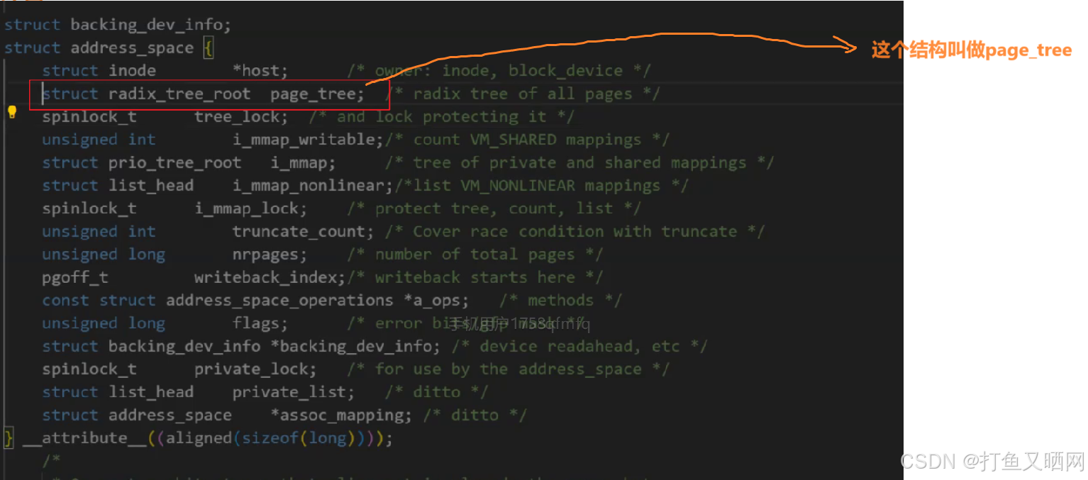

  adress_space
别的其着实struct file里面, 存在一个数据结构的指针, 这个数据结构叫做adress_space(地点空间)。 如下图:
adress_space这个数据结构里面包罗一颗radix树, 这棵树叫做page_tree

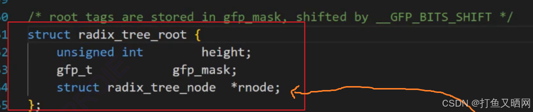

radix_tree这个结构的界说如下:

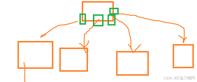

        这是整颗树的结构体界说。这棵树是一颗多叉树:
          这个叶子结点, 其实就是上面的radix_tree_node类型的对象。

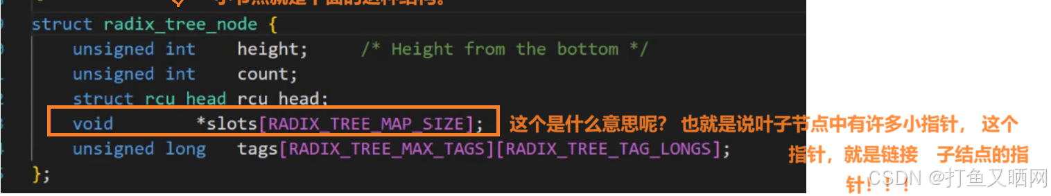

          真正的树节点的结构是下面这张图:
        radix_tree_node这个结构体里面, 我们看一下slots指针数组。 这个指针数组其实就是当前节点的叶子节点的指针。 上图中有RADIX_TREE_MAP_SIZE个数组元素, 说明这是一颗除叶子结点外,每个节点都有RADIX_TREE_MAP_SIZE个孩子节点的多叉树。

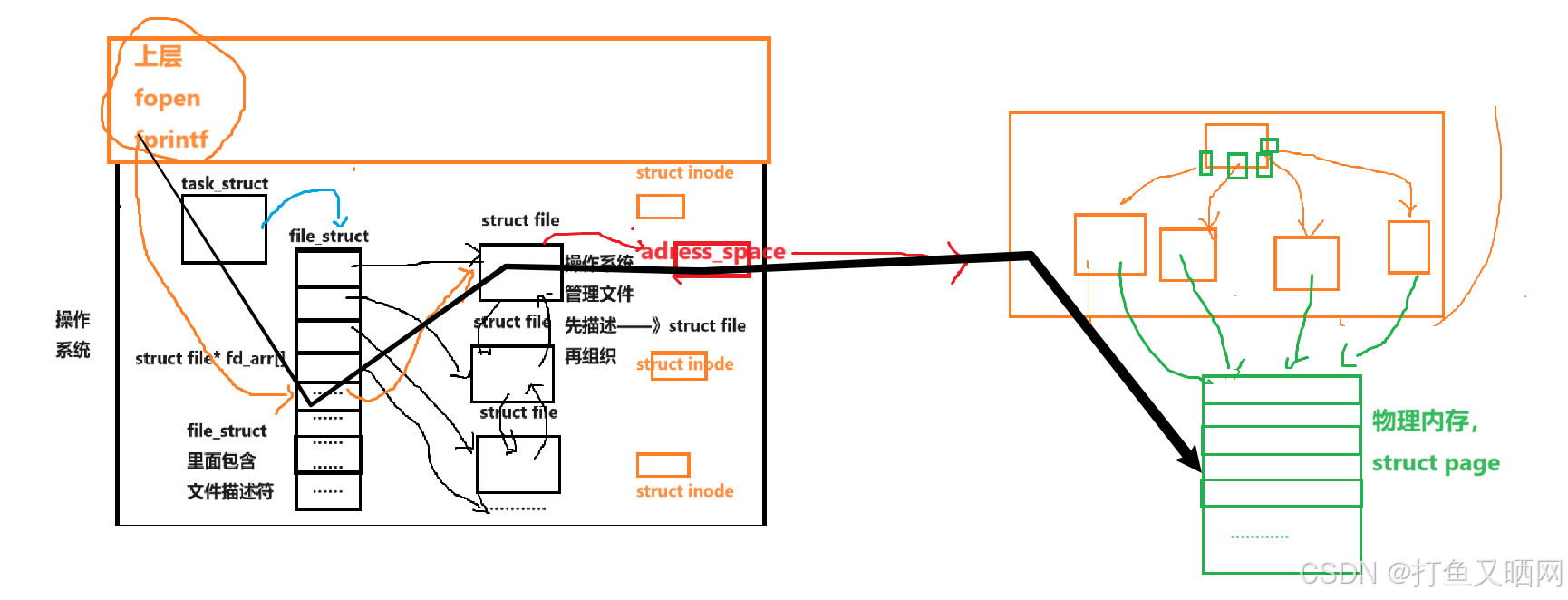

           那么大概有的友友们会疑惑了, 这颗树的叶子结点连接的是什么呢?是不是指向空呢?——答案是指向的是我们的page!!!——我们知道, 我们利用fopen, fprintf本质上就是先向内存中写入数据, 再将内存中的数据革新到磁盘里面。而page就是物理内存page如今被一颗树指向了!!那么是不是也就是说, 我们的用户层, 在利用fopen, fprintf向文件中打印的时间, 一定会先按照一种流程, 这种流程从上到下贯穿整个文件管理, 不停进入地点空间, 然后穿过整颗radix树, 末了找到page, 将数据写到物理内存里面!!!——而这, 就是整个的fopen, fprintf写入数据的过程。 这, 也是内存进行管理管理的过程。 这里的page,这颗树连接的所有的page, 组成的这个page_array[]数组, 其实就是文件页缓冲区, 也是我们所说的内核级缓冲区!!!
          画成图就是如许子:
          这其实就是用户层到内存的整个流程, 也可以说是结论。

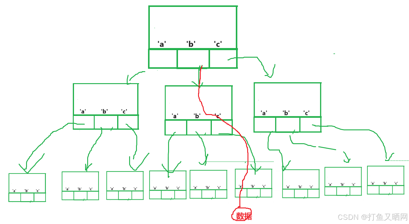

  1. struct node
  2. {
  3.     int level; //层数
  4.     void* slot[NUM]; //这个NUM可以是很多数, 可以是26, 可以是3, 可以是5
  5. }
        我们这里假设NUM是3, 也就是说这棵树每一个节点都有3个子节点。 并且, 字典树的层数一样平常和这个NUM是雷同的。 也就是说, 每一个节点有几个孩子节点, 这棵树就有几层。 假设NUM为3, 那么这棵树就有三层, 并且每个节点的子节点都是三个。
  上面这就是一颗字典树,末了叶子节点的slot指向的是要保存的数据. 也就是说, 一个叶子节点, 可以保存三个数据块。 那么如何找到某个数据呢?——如果我们要找bca这个数据, 那么就先找第一个节点的b子节点, 再找b子节点的cc子节点。 以此类推, 直到找到末了要查找到的数据, 上图中用红线画的就是整个查找流程。

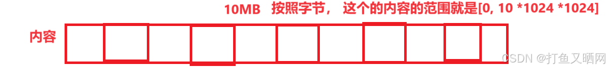

          文件的内容按照4kb是有偏移量的, 参加本日我有一个10MB的巨细的文件。 如下图:
         所以这里块的个数就是10 * 1024 * 1024 / 1024 / 4 = 2560
        然后每一个数据块的下标乘以4kb就能计算出这个数据在原始内容中的偏移量。

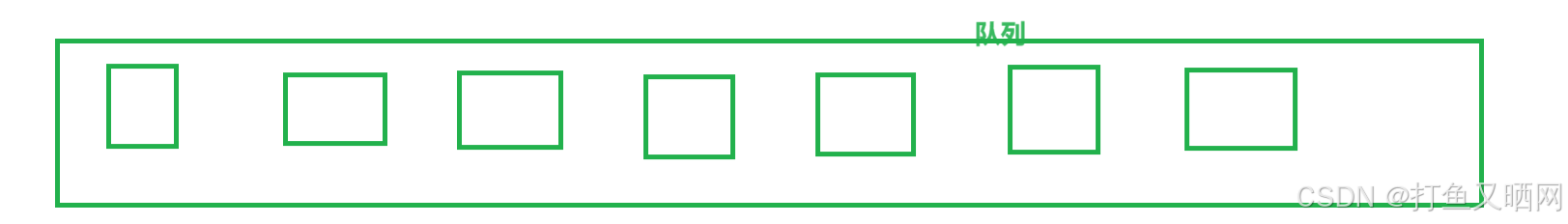

          形貌了之后, 体系如果想要将这些IO哀求组织起来, 用的是大量的request 队列——为什么利用队列, 这是因为IO也须要列队的。
            但是, 这里有一个问题——大概我们的这个队列里面存在了如许一个情况, 比如进程1访问1号扇区, 进程2访问6号扇区, 但是进程3访问3号扇区等等。  就是说磁盘在进行访问的时间, 如果直接按照序次访问队列的进程, 那么磁头就大概访问不到一连的地区。 而磁头的重新定位会耗费大量的时间(相对于计算机内部)所以我们再进行定位的时间要尽大概让我们的哀求访问同一个盘面的, 同一个磁道的, 一连的扇区。 如许服从才能包管最高。 所以, 我们的操作体系就可以对上面的队列进行IO排序, 然后再IO归并。 以此来包管可以或许访问一连的扇区。
