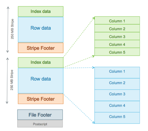

如下图所示,ORC引入了三个新的组件。
  • Stripe
  • File Footer
  • PostScript
Stripe
ORC的主体由多个Stripe(也成为条带)组成,类似于RCFile中的行组,但是其远远大于行组的4MB,最大可达到250M大小,更大的Stripe使ORC的数据读取更加高效。
每个Stripe彼此独立,这个很好理解,因为每行数据彼此独立,而每行数据不会在多个Stripe中。
在Hive中每个Stripe通常由不同的任务处理。列存储格式的定义特征是每一列的数据是分开存储的,从文件中读取数据的速度应该与读取的列数成正比。
Stripe又包含三个部分:Index Data、Row Data和Stripe Footer。索引和数据部分都按列划分,因此只需要读取所需列的数据。

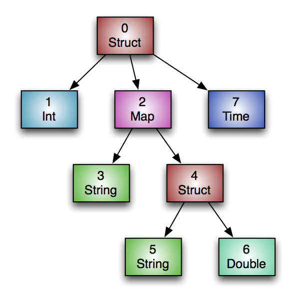

ORC文件中的所有行具有相同的架构,定义的类型是如同下图的嵌套模式,其中复合类型在其下具有子列。
等效的Hive DDL是:
  1. create table orc_temp(
  2.         myInt int,
  3.         myMap map<string,struct<myStirng:string,myDouble:double>>,
  4.         myTime timestamp
  5. )

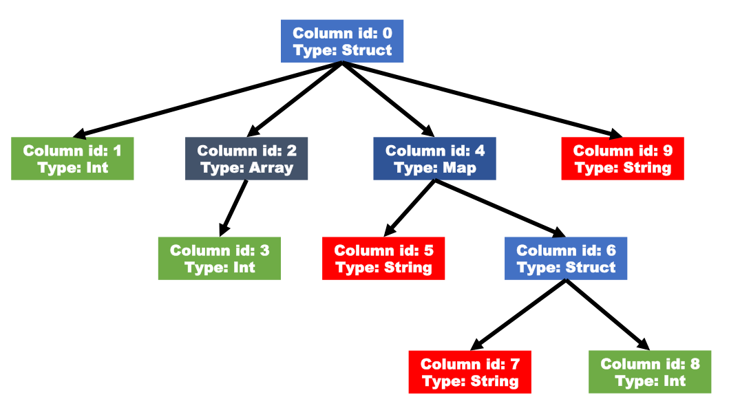

类型树通过前序遍历被展平到一个列表中,其中每个类型都被分配了下一个id。
复杂数据类型
对于复杂数据类型,比如Map,ORC文件会将一个复杂数据类型字段解析成多个子字段。下表中列举了ORC文件中对于复杂数据类型的解析:
数据类型子列Array一个包含所有数组元素的单个子列Map两个子列,一个key子列,一个value子列Struct每一个属性对应一个子列Union每一个属性对应一个子列
等效的DDL
  1. CREATE TABLE tbl (
  2.     col1 Int,
  3.     col2 Array<Int>,
  4.     col4 Map<String,
  5.             Struct<col7:String,col8:Int>
  6.     >,
  7.     col9 String
  8. )

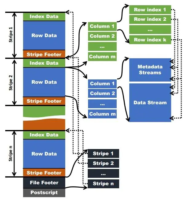

orc文件结构对数据的查找和索引本质上是三层过滤结合位置指针来实现的:文件级、Stripe级、Row级。这样可以把最终实际要扫描读取的数据减少到部分Stripe的部分Row,不用全扫整个文件。也就是先从文件末尾往前读文件元数据,再跳着读Stripe元数据,最终读需要的Stripe中的部分数据。
位置指针
在读取ORC文件时,读取器需要知道两种位置,才能执行有效的数据读取操作。
首先,由于条带中的一列具有多个逻辑索引组(Row Group Index),因此ORC文件的读取器需要知道元数据流和数据流中每个索引组的起点。在上图中,指向元数据流和数据流的圆虚线表示这种位置指针。
其次,一个ORC文件可以包含多个Stripe,而这个ORC文件的一个HDFS块可以包含多个Stripe。为了有效地定位Stripe的起点,需要定位Stripe的位置指针。这些指针存储在ORC文件的文件页脚中(圆角虚线指向上图中条纹的起点)。

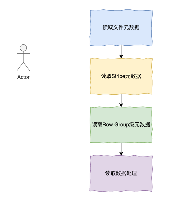

看了以上三级文件结构,就能很好的理解整个ORC的数据读取流程了。
读取文件元数据:读取 ORC 文件是从尾部开始的。第一次读取16KB的大小,尽量的将Postscript和Footer数据都读入内存。
读取Stripe元数据:处理Stripe时首先从Footer中获取每一个Stripe的起始位置和长度、每一个Stripe的Footer数据(元数据,记录了index和data的的长度)。在初始化阶段获取所有的元数据以后,会得到一个指定读取哪些列的编号构成的Boolean数组。如果不指定则读取所有的列。
读取Row Group级元数据:接下来通过传递SearchArgument参数指定过滤条件,根据元数据首先读取每个stripe中的index信息,而后根据index中的统计信息以及SearchArgument参数读取的row group编号,获取到所要读取数据范围包含了哪些row group,在对应的row group中读取需要的数据。
读取数据处理:经过这两层的过滤,需要读取的数据只是整个Stripe多个小段的区间,而后ORC会尽量合并多个离散的区间尽量减少I/O次数。下一步再根据Index中保存的下一个row group的位置信息开始该Stripe中的下一个需要读取的row group中进行数据读取。

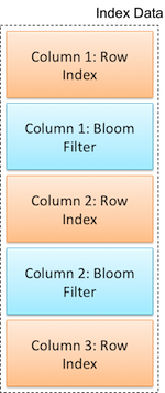

ORC文件在Row级过滤中使用的索引具体分为两种。行组索引和布隆过滤器。后者为支持更好的使用谓词下推过滤数据。布隆过滤器流与行组索引交错。这种布局便于在单次读取操作中同时读取布隆过滤器流和行索引流。
行组索引
