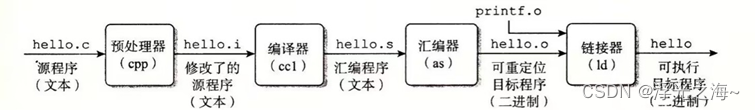

要运行hello.c起首要对hello.c做四个步调:预处理,编译,汇编,链接,然后这些指令按照可执行目标程序的格式打包,并以二进制磁盘文件的情势保存起来,目标程序写可称为可执行目标文件。
图 1编译过程
hello.c源程序已经被编译系统翻译成了hello,并被存放在磁盘上,运行可执行文件要把文件名输入到shell中。shell将加载并运行hello程序,然后等待程序停止。hello在屏幕上输出它的消息,然后停止。当在键盘上敲回车键时,shell程序就知道竣事了下令的输入,然后shell执行一系列指令来加载可执行的hello文件,这些指令将hello目标文件中的代码和数据从磁盘复制到主存。一旦目标文件hello中的代码和数据被加载到主存,处理器就开始执行hello程序的main程序中的机器语言指令,将字符串中的字节从主存复制到寄存器文件,再从寄存器文件中复制到表现装备,终极表现在屏幕上。

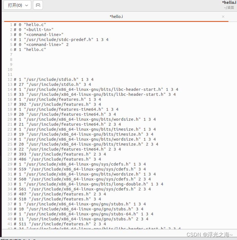

2.3 Hello的预处理结果剖析
2.3.1 文件增大
图 3 文件增大截图

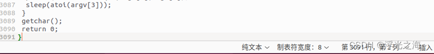

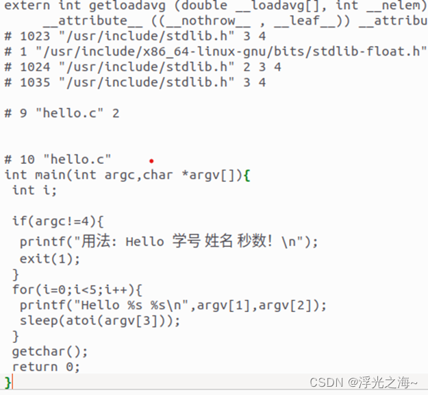

整个文件变成了3091行

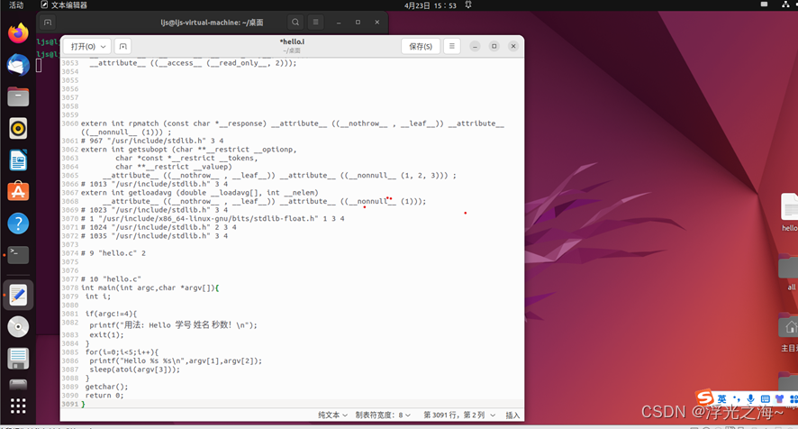

2.3.2源代码保存
图 4 源代码截图

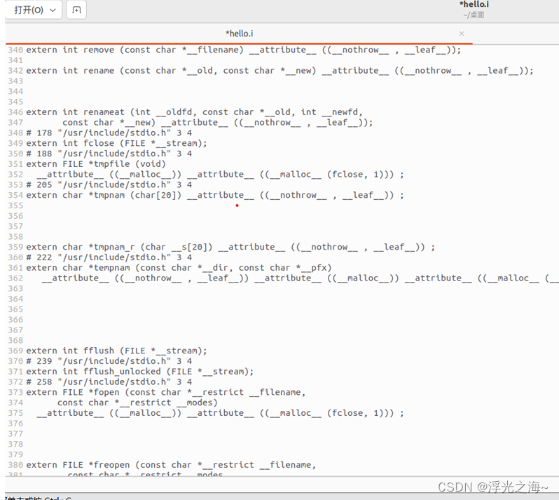

hello.c程序原来的内容出现在最后,在此之前是#include <stdio.h>,
#include <unistd.h> ,#include <stdlib.h>的展开
2.3.3 模块化拼接
最开始的一段代码,是hello.c拼接的各种库文件。
图 5 拼接的库文件
中心的某段代码,对很多内部的函数进行声明。
图 6 中心代码
程序的源代码在文件的末尾。
图 7 源代码

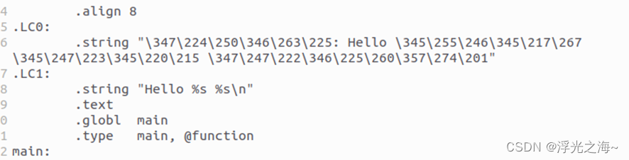

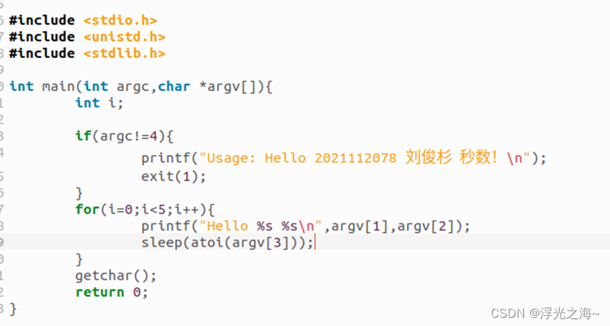

图 9 C语言源程序
3.3.1整数和字符串常量
图 10 常量4保存位置
在语句中,常量4保存位置在.text节
图 11 常量0和5保存位置
数字0和5也被存在.text节中
图 12 函数保存位置
printf()、scanf()中的字符串则被存储在.rodata节中

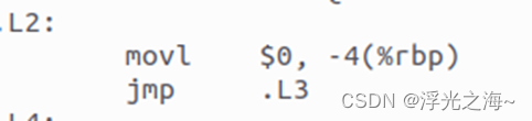

局部变量存储在寄存器或栈中。程序中的局部变量i界说
图 13 变量i保存位置
表示i被保存在%rsp的位置上

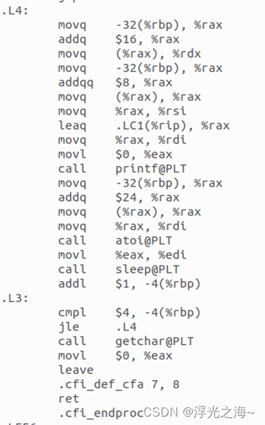

3.3.4关系操作和控制转移

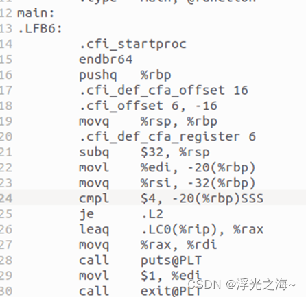

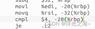

图 15 判断argc
将程序传入参数argc是否即是4,je用于判断cmpl产生的条件码,看是否相等

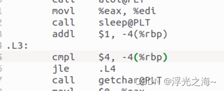

图 16 for循环中的循环条件
这里采取了初始化– 跳转– 循环判断的模式。jle用于判断cmpl产生的条件码,若后一个操作数的值小于即是前一个,则重新执行循环;

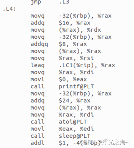

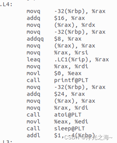

图 18 汇编代码
M[%rbp-32+16]和M[%rbp-32+8],分别得到argv[1]和argv[2]两个字符串的首地点

把argv存在%rsi中
图 20 print函数干系代码
传入了字符串参数的首地点,条件满足后调用
 图 21 for函数代码
图 22 exit函数代码
参数传入1
图 23 sleep函数代码
随着for循环被调用
图 24 getchar函数代码

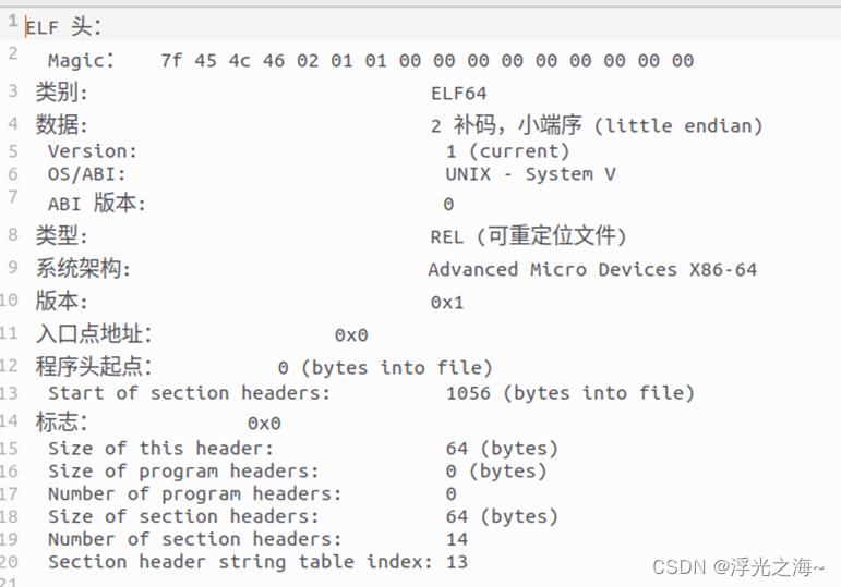

4.3.2 ELF头:
包罗了系统信息,编码方式,ELF头大小,节的大小和数量等等一系列信息。ELF头内容如下:
ELF头以一个16字节的序列开始,这个序列形貌了生成该文件的系统的字的大小和字节顺序。ELF剩下的部分包罗帮助连接器语法分析息争释目标文件的信息。包括ELF头的大小、目标文件的类型等。

图 27 ELF头截图

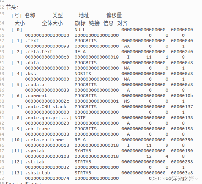

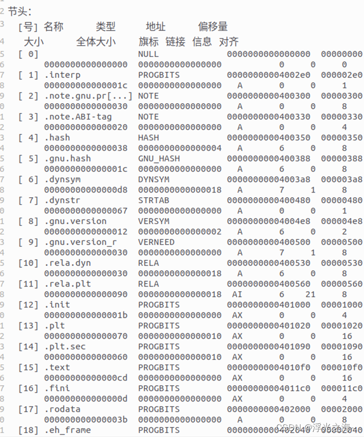

4.3.3节头表
形貌了.o文件中出现的各个节的类型、位置、所占空间大小等信息。
图 28 节头表截图

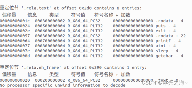

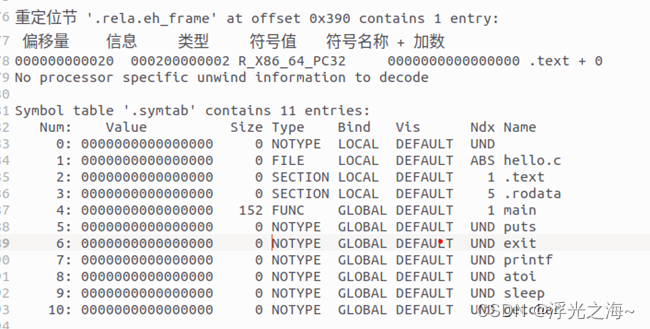

4.3.4 重定位节:
各个段引用的外部符号等在链接时需要通过重定位对这些位置的地点进行修改。链接器会通过重定位节的重定位条目盘算出正确的地点。
hello.o需重定位:.rodata中的模式串,puts,exit,printf,slepsecs,sleep,getchar等符号。
图 29 重定位节
4.3.5符号表:
.symtab存放在程序中界说和引用的函数和全局变量的信息。
图 30 符号表

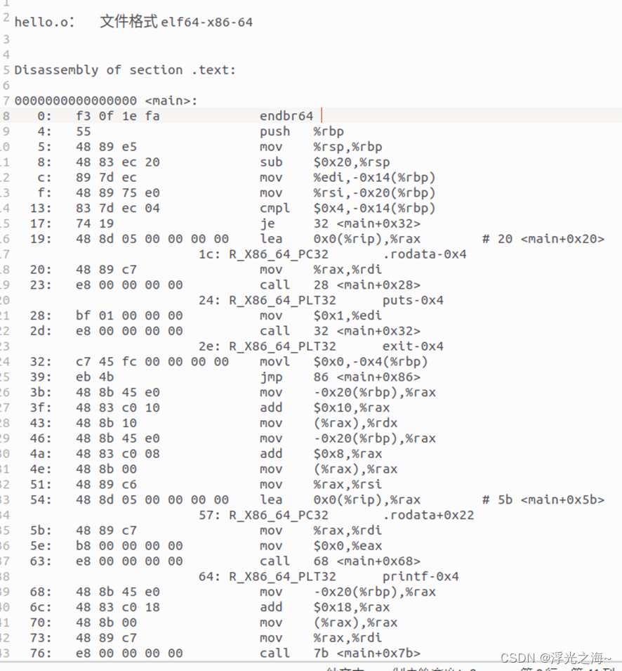

4.4 Hello.o的结果剖析
图 31 反汇编hello.o
图 32 反汇编文件
与第三章的hello.s对比,起首在指令前增加了其十六进制表示,即机器语言。其次在操作数上,hello.s中操作数为十进制,而hello.o的反汇编中操作数为十六进制。在条件跳转语句上,hello.o的反汇编文件用的是相对偏移量,而hello.s中是函数名。
在数的表示上,hello.s中的操作数体现为十进制,而hello.o反汇编代码中的操作数为十六进制。说明机器语言的构成,与汇编语言的映射关系。特别是机器语言中的操作数与汇编语言不一致,特别是分支转移函数调用等。
在控制转移上,hello.s使用.L2和.LC1等段名称进行跳转,而反汇编代码使用目标代码的假造地点跳转。不过现在留下了重定位条目,跳转地点为零。它们将在链接之后被填写正确的位置。
在函数调用上,hello.s直接call函数名称,而反汇编代码中call的是目标的假造地点。但和上一条的情况类似,只有在链接之后才能确定运行执行的地点,现在目的地点是全0,并留下了重定位条目。

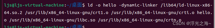

5.2 在Ubuntu下链接的下令
图 33 链接下令

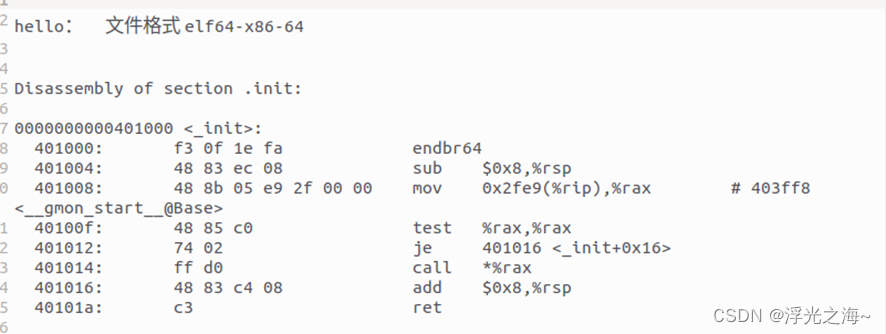

5.3 可执行目标文件hello的格式
图 34 hello的ELF格式

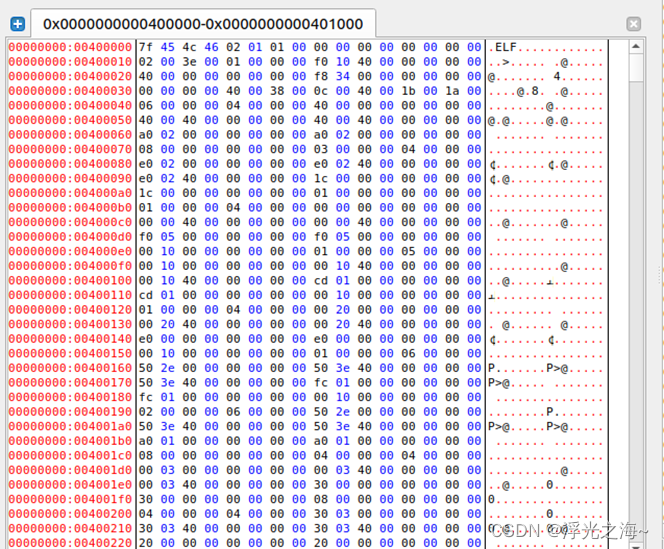

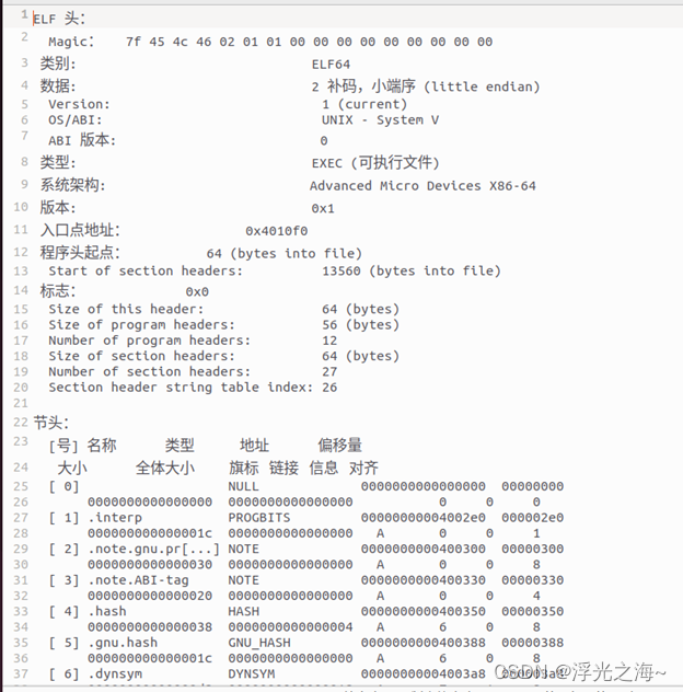

5.3.1 ELF文件头:
图 35 ELF头

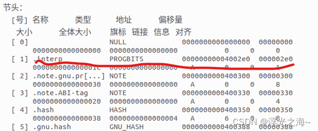

5.3.2 节头:
形貌了各个节的大小、偏移量和其他属性。链接器链接时,会将各个文件的雷同段合并成一个大段,而且根据这个大段的大小以及偏移量重新设置各个符号的地点。
图 36 节头

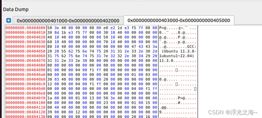

5.4 hello的假造地点空间
使用edb加载hello, data dump窗口可以查看加载到假造地点中的hello程序。program headers告诉链接器运行时加载的内容并提供动态链接需要的信息。
可以看出假造地点空间起始地点为0x400000
图 37 elf文件

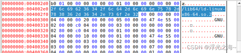

由elf文件可看出.inerp偏移量为0x2e0,在edb对应位置找到:
图 38 .inerp偏移量

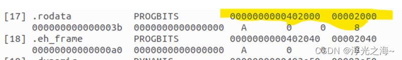

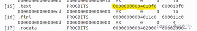

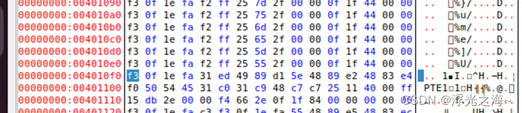

同样可以在edb中找到.text段和.rodata 段等:
图 39 .text段
图 40 .rodata 段

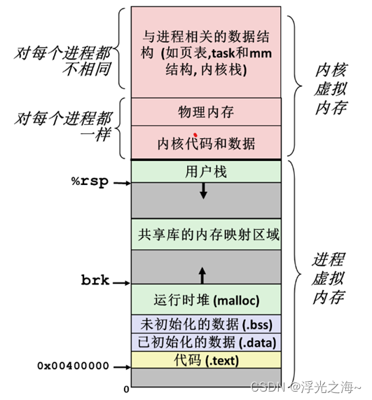

程序包罗PHDR,INTERP,LOAD,DYNAMIC,NOTE,GNU_STACK,GNU_RELRO几个部分,其中PHDR 保存程序头表。INTERP 指定在程序已经从可执行文件映射到内存之后,必须调用的解释器。LOAD 表示一个需要从二进制文件映射到假造地点空间的段。其中保存了常量数据、程序的目标代码等。DYNAMIC 保存了由动态链接器使用的信息。NOTE 保存辅助信息。GNU_STACK:权限标志,用于标志栈是否是可执行。GNU_RELRO:指定在重定位竣事之后哪些内存地区是需要设置只读。

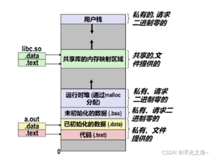

图 41 假造内存分配表示图

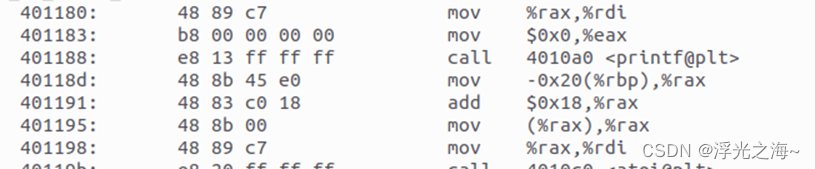

图 42 重定位文件
5.5.1 新增函数:
链接参加了在hello.c中用到的库函数,如exit、printf、sleep、getchar等函数。
图 43 库函数

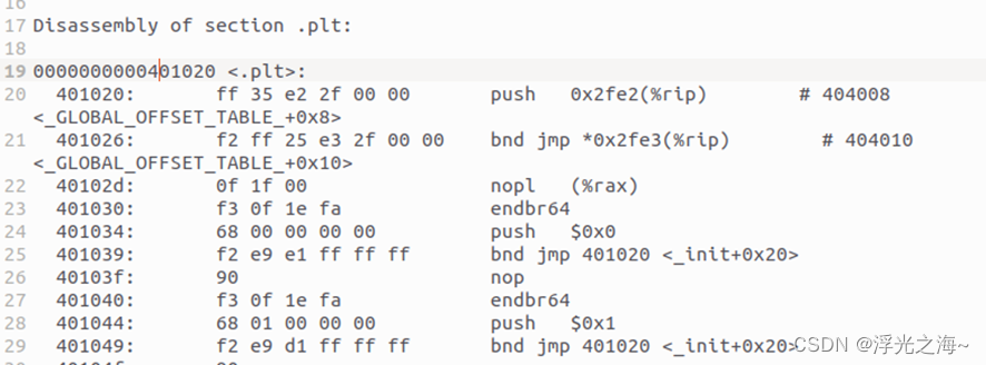

5.5.2 新增节:
hello中增加了.init和.plt节,和一些节中界说的函数。
图 44 新增节

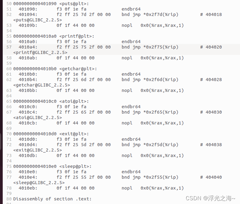

5.5.3 函数调用地点:
hello实现了调用函数时的重定位,因此在调用函数时调用的地点已经是函数确切的假造地点。
图 45 调用的假造地点
5.5.4控制流跳转地点:
hello实现了调用函数时的重定位,因此在跳转时调用的地点已经是函数确切的假造地点。
图 46 假造地点

printf 地点:0x4010a0
atoi  地点:0x4010c0
sleep 地点:0x4010e0 (以上三个函数在循环体中执行5次)

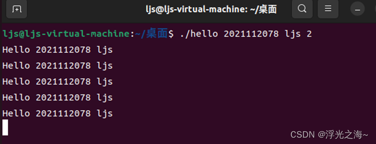

此时窗口打印5行“Hello 2021112078 ljs”
图 47 程序输入示例

动态链接的根本头脑是把程序按照模块拆分成各个相对独立的部分,在程序运行时才将它们链接在一起形成一个完备的程序,在调用函数时,编译器没有办法猜测这个函数运行时的地点,正常的方法是为该引用生成一条重定位记录,然后动态链接器在程序加载的时候再剖析它。

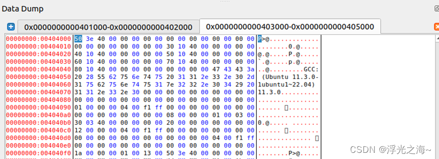

延时绑定是通过GOT和PLT实现的,根据hello.elf可知,GOT起始表位置为0x404000

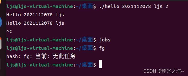

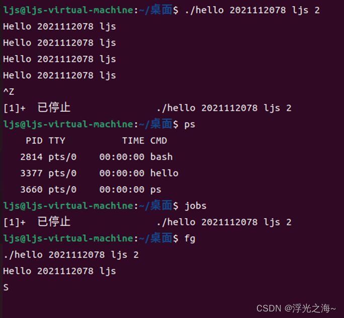

按下Ctrl+Z:进程收到 SIGSTP 信号, hello 进程挂起。用ps查看其进程PID,可以发现hello的PID是3377;再用jobs查看此时hello的背景 job号是1,调用 fg 将其调回前台。
图 52 输入ctrl+z
Ctrl+C:进程收到 SIGINT 信号,竣事 hello。在ps中查询不到其PID,在job中也没有表现,可以看出hello已经被彻底竣事。
图 53 输入ctrl+c

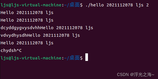

中途乱按:只是将屏幕的输入缓存到缓冲区。乱码被认为是下令。
图 54 中途乱按
Kill下令:挂起的进程被停止,在ps中无法查到到其PID。
图 55 输入Kill下令

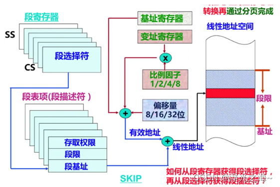

7.2 Intel逻辑地点到线性地点的变换-段式管理
在 Intel 平台下,逻辑地点(logical address)是 selectorffset 这种情势,selector 是 CS 寄存器的值,offset 是 EIP 寄存器的值。假如用 selector 去 GDT( 全局形貌符表 ) 里拿到 segment base address(段基址) 然后加上 offset(段内偏移),这就得到了 linear address。我们把这个过程称作段式内存管理。
一个逻辑地点由段标识符和段内偏移量构成。段标识符是一个16位长的字段(段选择符)。可以通过段标识符的前13位,直接在段形貌符表中找到一个具体的段形貌符,这个形貌符就形貌了一个段。
全局的段形貌符,放在“全局段形貌符表(GDT)”中,一些局部的段形貌符,放在“局部段形貌符表(LDT)”中。
给定一个完备的逻辑地点段选择符+段内偏移地点,看段选择符的T1=0还是1,知道当前要转换是GDT中的段,还是LDT中的段,再根据相应寄存器,得到其地点和大小。拿出段选择符中前13位,可以在这个数组中,查找到对应的段形貌符,就得到了其基地点。Base + offset = 线性地点。
图 56 地点盘算过程

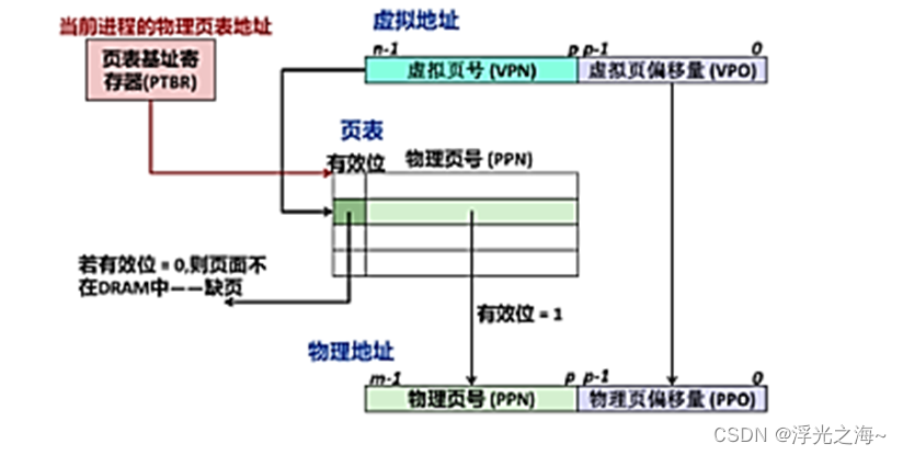

页式管理是一种内存空间存储管理的技能,页式管理分为静态页式管理和动态页式管理。将各进程的假造空间划分成多少个长度相等的页(page),页式管理把内存空间按页的大小划分成片大概页面(page frame),然后把页式假造地点与内存地点创建一一对应页表,并用相应的硬件地点变换机构,来解决离散地点变换题目。页式管理接纳请求调页或预调页技能实现了内外存存储器的统一管理。
图 57 假造地点存储原理

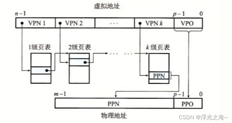

7.4.2 多级页表:
将假造地点的VPN划分为相等大小的差别的部分,每个部分用于寻找由上一级确定的页表基址对应的页表条目。
图 58 使用k级页表的地点翻译
7.4.3 VA到PA的变换

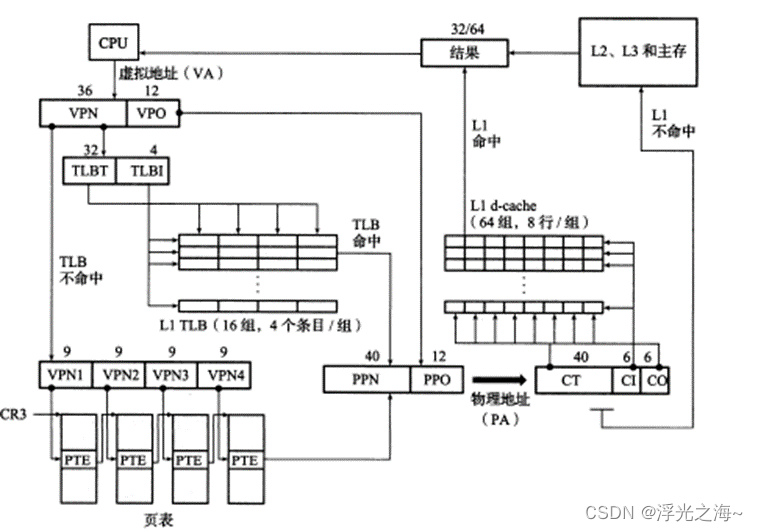

处理器生成一个假造地点,并将其传送给MMU。MMU用VPN向TLB请求对应的PTE,假如掷中,则跳过之后的几步。MMU生成PTE地点(PTEA).,并从高速缓存/主存请求得到PTE。假如请求不乐成,MMU向主存请求PTE,高速缓存/主存向MMU返回PTE。PTE的有效位为零, 因此 MMU触发缺页异常,缺页处理程序确定物理内存中的牺牲页 (若页面被修改,则换出到磁盘——写回计谋)。缺页处理程序调入新的页面,并更新内存中的PTE。缺页处理程序返回到原来进程,再次执行导致缺页的指令。
在多级页表的情况下,无非就是不断通过索引 – 地点 – 索引 - 地点重复四次进行寻找。

7.6 hello进程fork时的内存映射

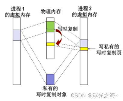

当fork函数被当前进程调用时,内核为新进程创建各种数据布局,并分配给它一个唯一的PID,同时为这个新进程创建假造内存,创建当前进程的mm_struct、地区布局和页表的原样副本。它将两个进程中的每个页面都标志位只读,并将两个进程中的每个地区布局都标志为私有的写时复制。
当fork在新进程中返回时,新进程现在的假造内存刚好和调用fork时存在的假造内存雷同。当这两个进程中的任一个厥后进行写操作时,写时复制机制就会创建新页面。
图 60 内存映射
7.7 hello进程execve时的内存映射
exeeve 函数调用驻留在内核地区的启动加载器代码,在当前进程中加载并运行包罗在可执行目标文件 hello中的程序,用hello程序有效地替代了当出息序。加载并运行hello需要以下几个步调;
(1)删除已存在的用户地区。删除当前进程假造地点的用户部分中的已存在的地区布局。
(2)映射私有地区。为新程序的代码、数据、bss和栈地区创建新的地区布局,全部这些新的地区都是私有的、写时复制的。代码和数据地区被映射为hello文件中的.text 和l.data区,bss地区是请求二进制零的,映射到匿名文件,其大小包罗在
hello 中,栈和堆地点也是请求二进制零的,初始长度为零。
(3)映射共享地区。hello程序与共享对象libc.so链接,libc.so是动态链接到这个程序中的,然后再映射到用户假造地点空间中的共亭地区内。
(4)设置程序计数器。cxccve做的最后一件事情就是设置当前进程上下文的程序计数器,使之指向代码地区的入口点。如图所示:
图 61 execve时的内存映射

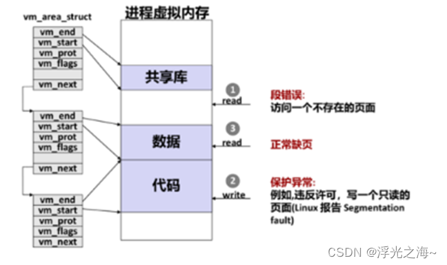

7.8 缺页故障与缺页停止处理
假如程序执行过程中发生了缺页故障,则内核调用缺页处理程序。处理程序执行如下步调:
(1)查抄假造地点是否正当,如界不正当则触发一个段错误,停止这个进程。
(2)查抄进程是否有读、写或执行该地区页面的权限,假如不光有则触发保护异常,程序停止。
(3)两步查抄都无误后,内核选择一个牺牲页面,假如该页面被修改过则将其交换出去,换入新的页面并更新页表。然后将控制转移给hello进程,再次执行触发缺页故障的指令。
图 62 缺页处理

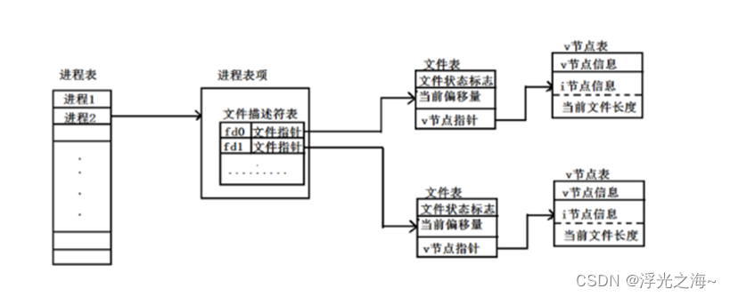

图 63 文件处理进程表
