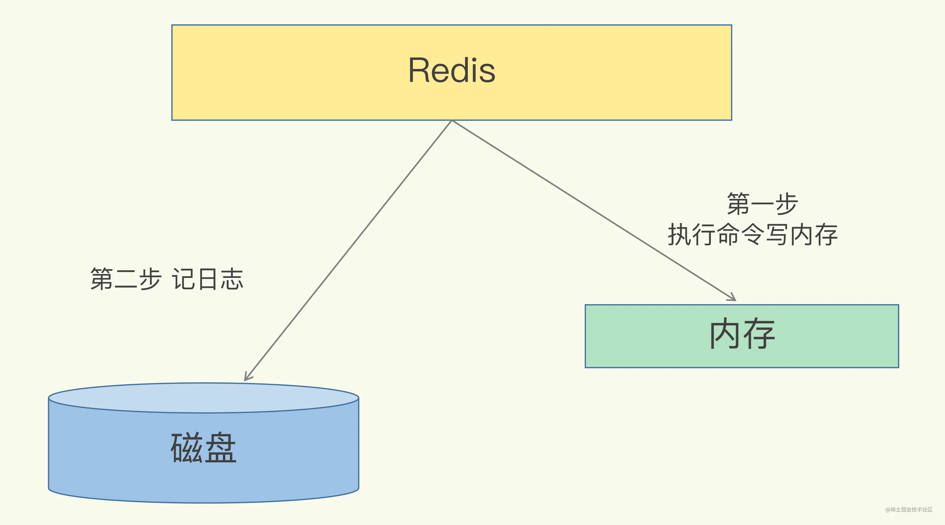

说到日记,我们比较熟悉的是数据库的写前日记(Write Ahead Log, WAL),在实际写数据前,先把修改的数据记到日记文件中,以便故障时进行规复。不外,AOF 日记恰好相反,它是写后日记,"写后"的意思是 Redis 是先实行命令,把数据写入内存,然后才记录日记。

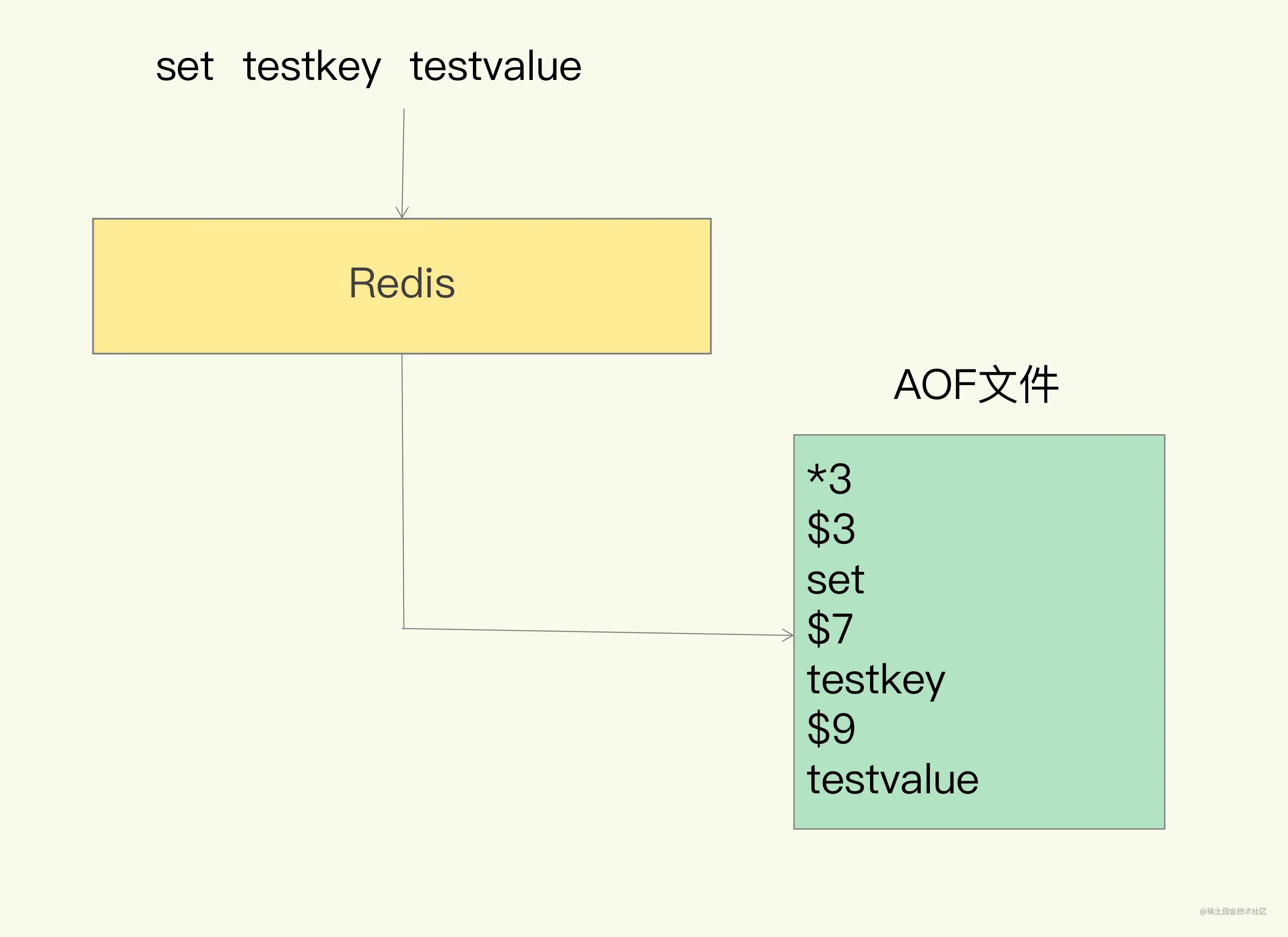

AOF 里记录的是 Redis 收到的每一条命令,这些命令是以文本形式保存的。
我们以 Redis 收到“set testkey testvalue”命令后记录的日记为例,看看 AOF 日记的内容。其中,“*3”体现当前命令有三个部分,每部分都是由“$+数字”开头,后面紧跟着详细的命令、键或值。这里,“数字”体现这部分中的命令、键或值一共有多少字节。例如,“$3 set”体现这部分有 3 个字节,也就是“set”命令。

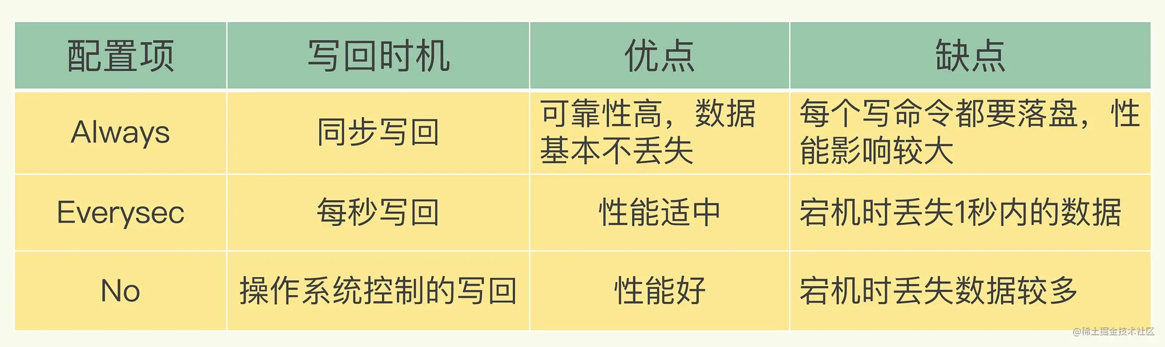

AOF 机制一共有三种写回策略,也就是 AOF 设置项 appendfsync 的三个可选值。
  • Always 同步写回:每个写命令实行完,立马同步地将日记写回磁盘;
  • Everysec 每秒写回:每个写命令实行完,只是先把日记写到 AOF 文件的内存缓冲区,每隔一秒把缓冲区中的内容写入磁盘;
  • No 操纵系统控制的写回:每个写命令实行完,只是先把日记写到 AOF 文件的内存缓冲区,由操纵系统决定何时将缓冲区内容写回磁盘。
针对避免主线程壅闭和淘汰数据丢失问题,这三种写回策略都无法做到两全其美。
我们就可以根据系统对高性能和高可靠性的要求,来选择利用哪种写回策略了。
  • 想要得到高性能,就选择 No 策略;
  • 想要得到高可靠性保证,就选择 Always 策略;
  • 答应数据有一点丢失,又希望性能别受太大影响的话,那么就选择 Everysec 策略。

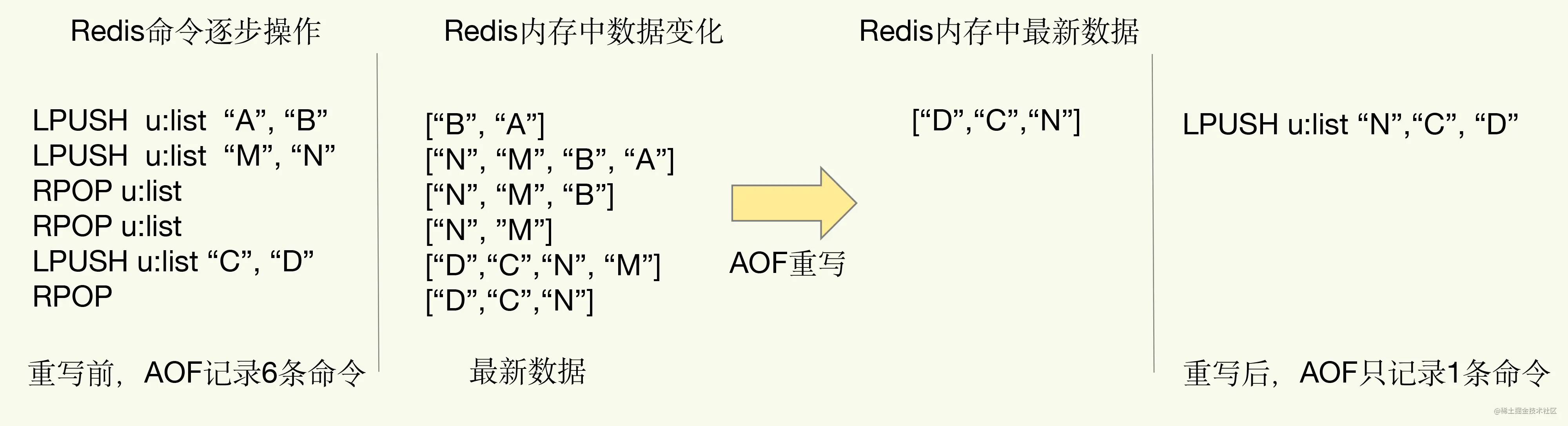

AOF 重写机制就是在重写时,Redis 根据数据库的现状创建一个新的 AOF 文件,也就是说,读取数据库中的全部键值对,然后对每一个键值对用一条命令记录它的写入。重写机制具有“多变一”功能。所谓的“多变一”,也就是说,旧日记文件中的多条命令,在重写后的新日记中变成了一条命令。

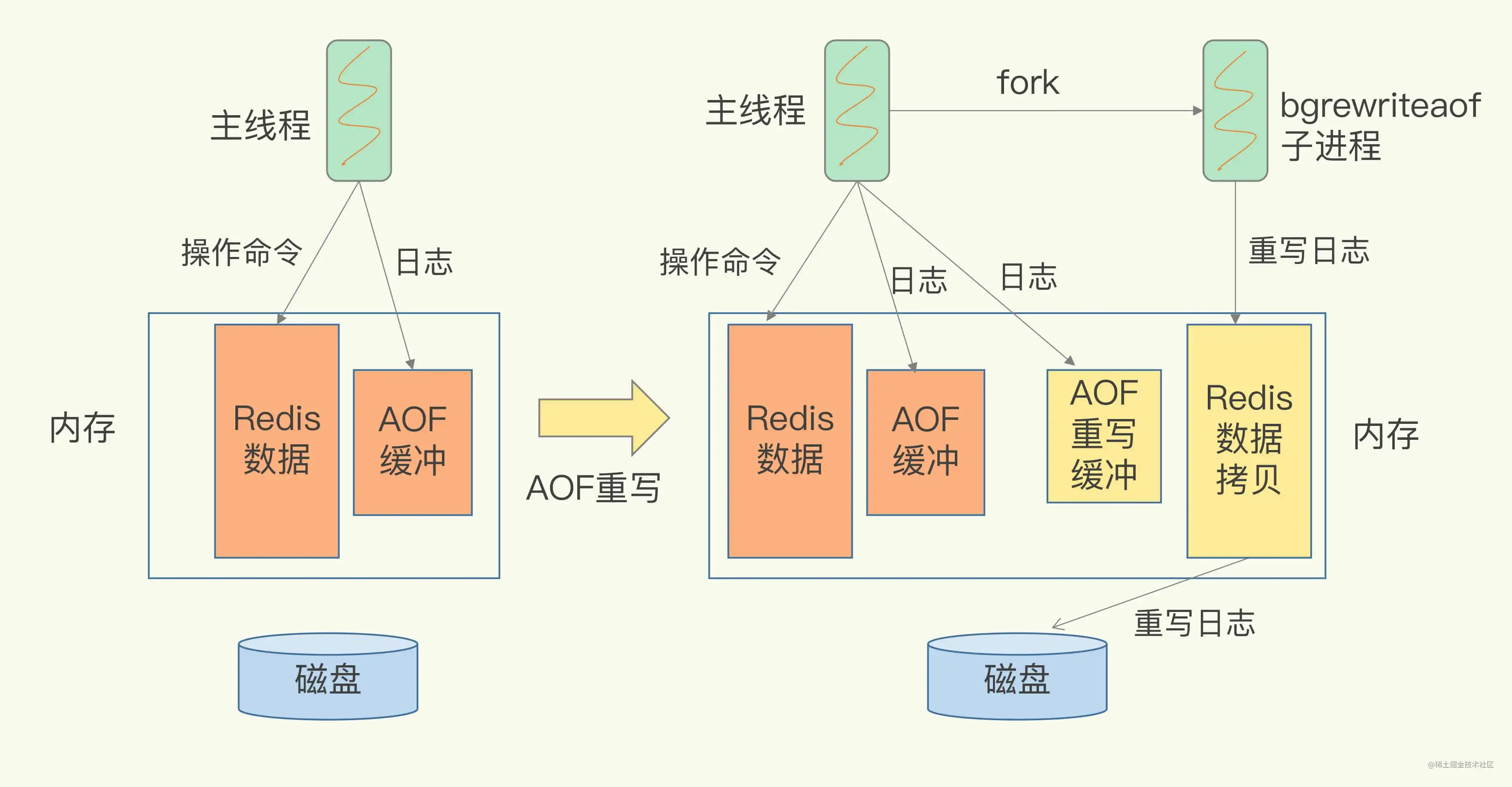

AOF 日记由主线程写回不同,重写过程是由背景子进程 bgrewriteaof 来完成的,这也是为了避免壅闭主线程,导致数据库性能下降。
我把重写的过程总结为“一个拷贝,两处日记”。
“一个拷贝”就是指,每次实行重写时,主线程 fork 出背景的 bgrewriteaof 子进程。此时,fork 会把主线程的内存拷贝一份给 bgrewriteaof 子进程,这里面就包罗了数据库的最新数据。然后,bgrewriteaof 子进程就可以在不影响主线程的情况下,逐一把拷贝的数据写成操纵,记入重写日记。
第一处日记,指的是因为主线程未壅闭,仍然可以处理新来的操纵,Redis 会把这个操纵写到它的缓冲区。如许一来,即使宕机了,这个 AOF 日记的操纵仍然是齐全的,可以用于规复。
第二处日记,就是指新的 AOF 重写日记。这个操纵也会被写到重写日记的缓冲区。如许,重写日记也不会丢失最新的操纵。比及拷贝数据的全部操纵记录重写完成后,重写日记记录的这些最新操纵也会写入新的 AOF 文件,以保证数据库最新状态的记录。
此时,我们就可以用新的 AOF 文件替换旧文件了。
总结来说,每次 AOF 重写时,Redis 会先实行一个内存拷贝,用于重写;然后,利用两个日记保证在重写过程中,新写入的数据不会丢失。而且,因为 Redis 接纳子进程进行日记重写,所以,这个过程并不会壅闭主线程
正因为记录的是操纵命令,而不是实际的数据,所以,用 AOF 方法进行故障规复的时候,需要逐一把操纵日记都实行一遍。假如操纵日记非常多,Redis 就会规复得很缓慢,影响到正常利用。这当然不是理想的效果。那么,还有没有既可以保证可靠性,还能在宕机时实现快速规复的其他方法呢?

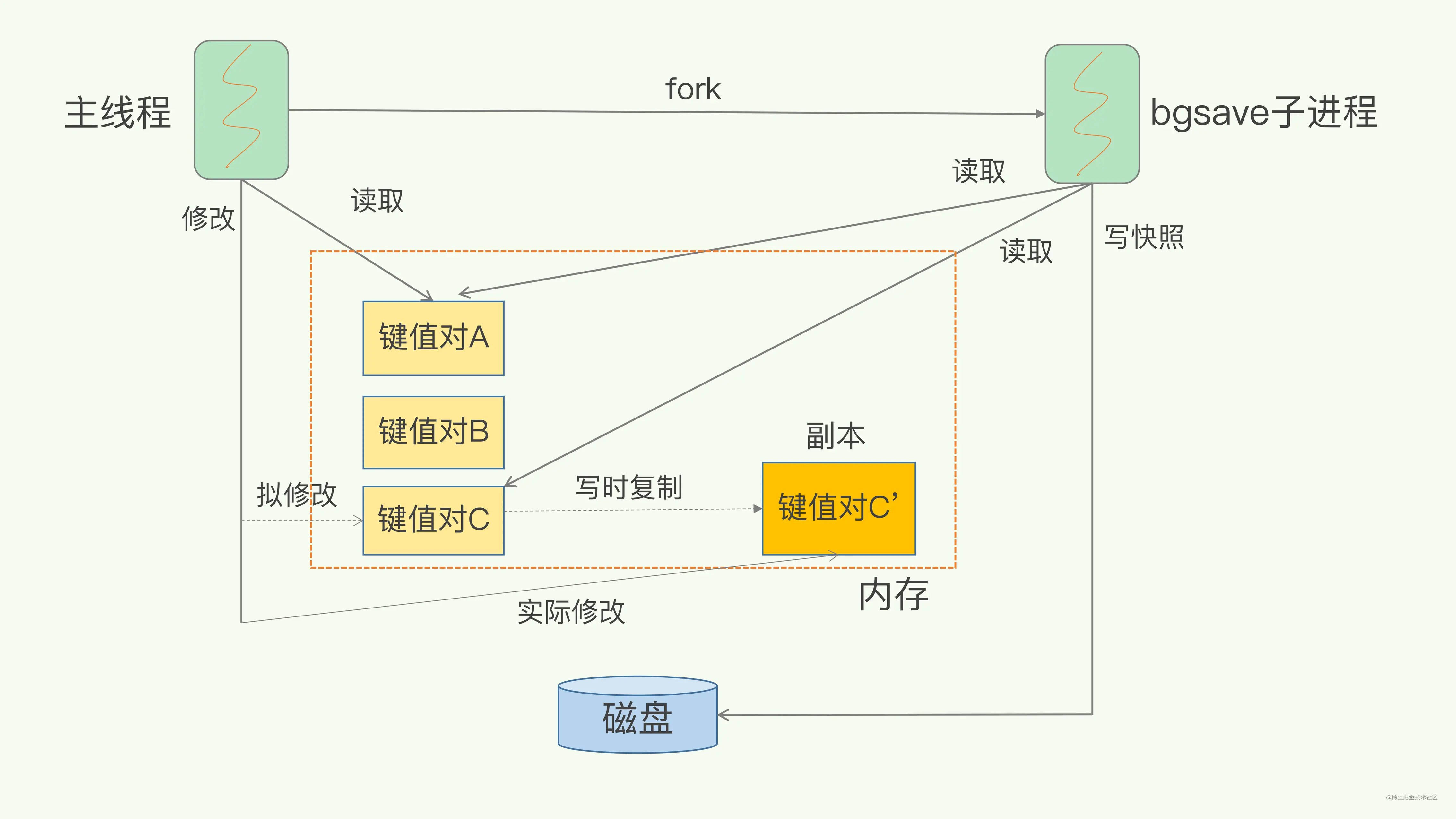

在实行快照的同时,Redis 就会借助操纵系统提供的写时复制技术(Copy-On-Write, COW),正常处理写操纵。bgsave 子进程是由主线程 fork 生成的,可以共享主线程的全部内存数据。bgsave 子进程运行后,开始读取主线程的内存数据,并把它们写入 RDB 文件。
假如主线程对这些数据也都是读操纵(例如图中的键值对 A),那么,主线程和 bgsave 子进程相互不影响。但是,假如主线程要修改一块数据(例如图中的键值对 C),那么,这块数据就会被复制一份,生成该数据的副本(键值对 C’)。然后,主线程在这个数据副本上进行修改。同时,bgsave 子进程可以继续把原来的数据(键值对 C)写入 RDB 文件。
如许既保证了快照的完整性,也答应主线程同时对数据进行修改,避免了对正常业务的影响。

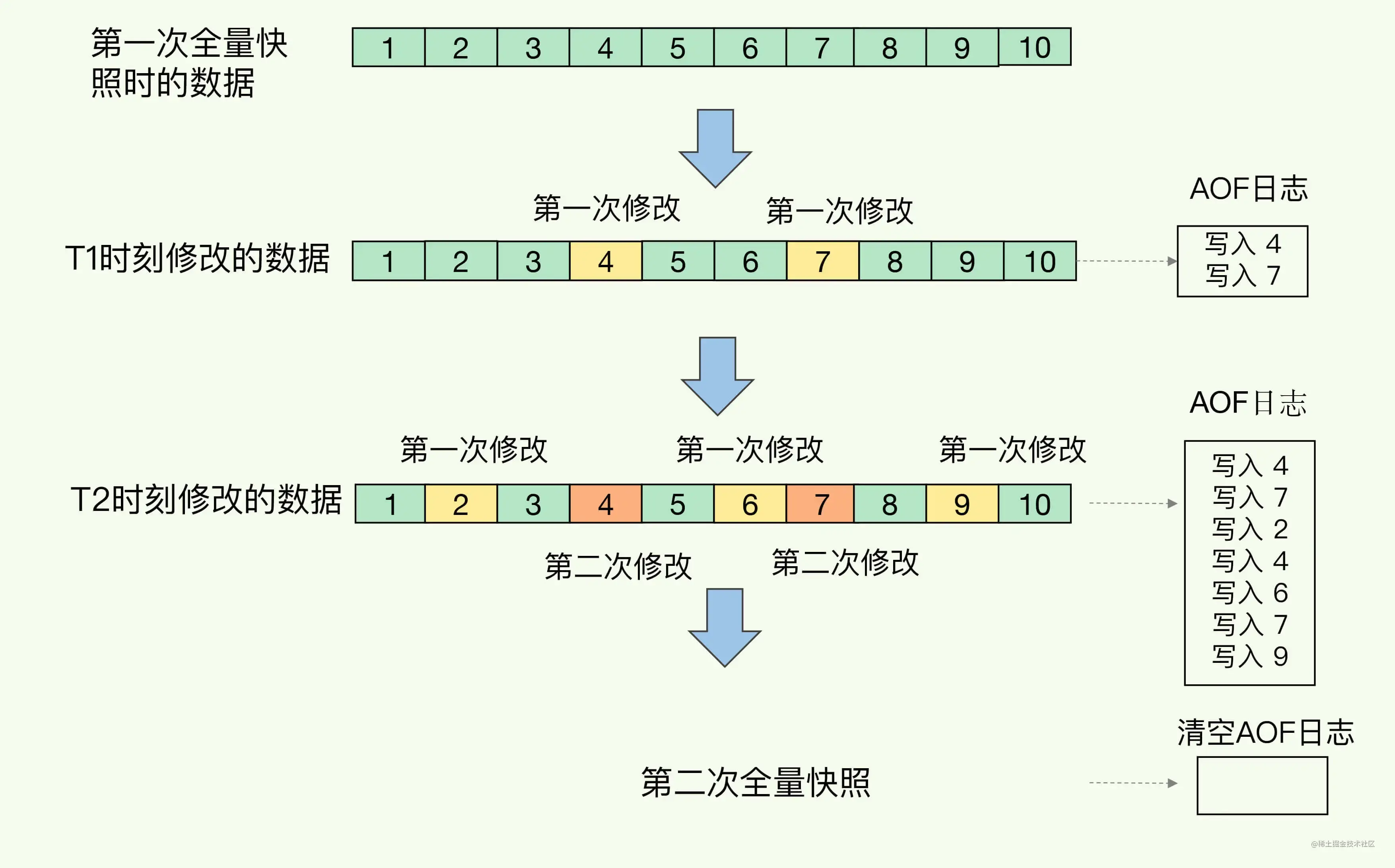

Redis 4.0 中提出了一个混合利用 AOF 日记和内存快照的方法。简单来说,内存快照以一定的频率实行,在两次快照之间,利用 AOF 日记记录这期间的全部命令操纵。如许一来,快照不用很频繁地实行,这就避免了频繁 fork 对主线程的影响。而且,AOF 日记也只用记录两次快照间的操纵,也就是说,不需要记录全部操纵了,因此,就不会出现文件过大的情况了,也可以避免重写开销。
