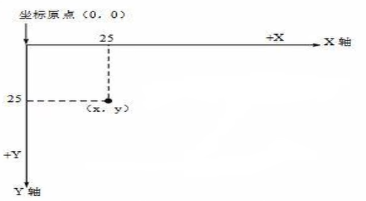

java绘图坐标体系
●坐标体系-介绍
下图说明了Java坐标系。坐标原点位于左上角,以像素为单位。在Java坐标系中,第一个是x坐标,表示当前位置为水平方向,距离坐标原点x个像素;第二个是y坐标,表示当前位置为垂直方向,距离坐标原点y个像素。
坐标体系-像素
  • 绘图还必须要搞清一个非常重要的概念-像素个个像素等于多少厘米?
  • 计算机在屏幕上显示的内容都是由屏幕上的每一个像素组成的。例如,计算机显示器的分辨率是800×600,表示计算机屏幕上的每一行由800个点组成,共有600行,整个计算机屏幕共有480 000个像素。像素是一个密度单位,而厘米是长度单位,两者无法比较

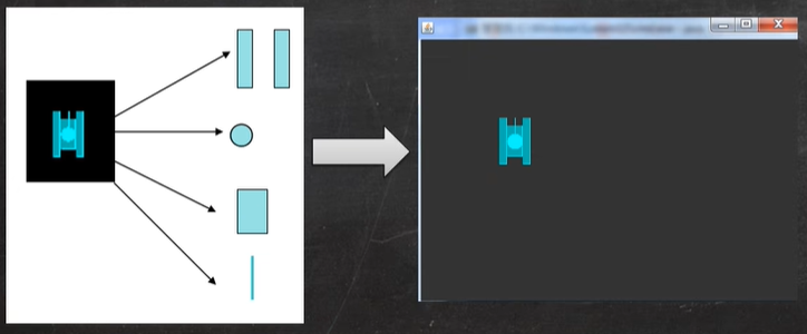

坦克大战游戏中,我们会用到坦克,现在我们就利用java绘图技术来画出一个小坦克,完成我们的坦克大战游戏1.0版本!
Tank//坦克位置
  1. public class Tank {
  2.     //坦克左上角坐标
  3.     private int x;
  4.     private int y;
  5.     public Tank(int x, int y) {
  6.         this.x = x;
  7.         this.y = y;
  8.     }
  9.     public int getX() {
  10.         return x;
  11.     }
  12.     public void setX(int x) {
  13.         this.x = x;
  14.     }
  15.     public int getY() {
  16.         return y;
  17.     }
  18.     public void setY(int y) {
  19.         this.y = y;
  20.     }
  21. }
Hero//玩家坦克
  1. public class Hero extends Tank{
  2.     public Hero(int x, int y) {
  3.         super(x, y);
  4.     }
  5. }
MyPanel//面板
  1. import javax.swing.*;
  2. import java.awt.*;
  3. public class MyPanel extends JPanel {
  4.     Hero hero=null;//定义我的坦克
  5.     public MyPanel(){
  6.         hero=new Hero(100,100);//初始化自己的坦克位置
  7.     }
  8.     @Override
  9.     public void paint(Graphics g) {
  10.         super.paint(g);
  11.         g.fillRect(0,0,1000,750);//黑色背景
  12.         //画出坦克
  13.         drawTank(hero.getX(),hero.getY(),g,0,1);
  14.     }
  15.     /**
  16.      *
  17.      * @param x 坦克左上角x坐标
  18.      * @param y 坦克左上角y坐标
  19.      * @param g 画笔
  20.      * @param direct 坦克方向(上下左右)
  21.      * @param type 坦克类型
  22.      */
  23.     public void drawTank(int x,int y,Graphics g,int direct,int type){
  24.         switch (type){
  25.             case 0://我们的坦克
  26.                 g.setColor(Color.cyan);
  27.                 break;
  28.             case 1://敌人的坦克
  29.                 g.setColor(Color.yellow);
  30.                 break;
  31.         }
  32.         //根据坦克方向,绘制坦克
  33.         switch (direct){
  34.             case 0://向上
  35.                 g.fill3DRect(x,y,10,60,false);//画出坦克左边轮子
  36.                 g.fill3DRect(x+30,y,10,60,false);//画出坦克右边轮子
  37.                 g.fill3DRect(x+10,y+10,20,40,false);//画出坦克盖子
  38.                 g.fillOval(x+10,y+20,20,20);//画出圆形盖子
  39.                 g.drawLine(x+20,y+30,x+20,y);//画出炮筒
  40.                 break;
  41.             case 1:
  42.             case 2:
  43.             case 3:
  44.         }
  45.     }
  46. }

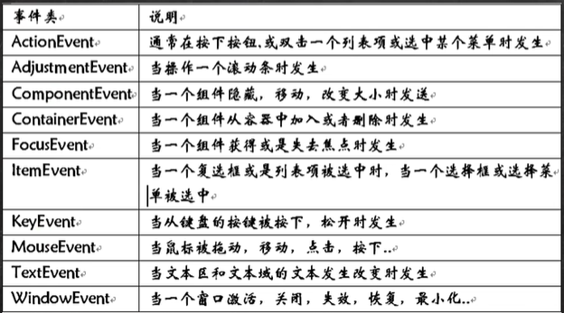

java事件处理是采取"委派事件模型"。当事件发生时,产生事件的对象,会把此"信息”传递给"事件的监听者"(例:KeyListener)处理,这里所说的“信息"实际上就是java.awt.event事件类库里某个类所创建的对象,把它称为"事件的对象"(例:KeyEvent)。
请大家看一个示意图:
事件处理机制深入理解
  • 前面我们提到几个重要的概念事件源,事件,事件监听器我们下面来全面的介绍它们。
  • 事件源:事件源是一个产生事件的对象,比如按钮,窗回等。
  • 事件:事件就是承载事件源状态改变时的对象,比如当键盘事件、鼠标事件、窗口事件等等,会生成一个事件对象,该对象保存着当前事件很多信息,比如KeyEvent对象有含义被按下键的Code值。java.awt.event包和javax.swing.event包中定义了各种事件类型
  • 事件类型:查阅jdk文档
  • 事件监听器接口:
    (1)当事件源产生一个事件,可以传送给事件监听者处理
    (2)事件监听者实际上就是一个类,该类实现了某个事件监听器接口比如前面我们案例中的MyPanle就是一个类,它实现了KeyListener接口,它就可以作为一个事件监听者,对接受到的事件进行处理
    (3)事件监听器接口有多种,不同的事件监听器接口可以监听不同的事件,一个类可以实现多个监听接口
    (4)这些接口在java.awt.event包和javax.swing.event包中定义。列出常用的事件监听器接口,查看jdk文档聚集了.

Hero//己方坦克
  1. package tankgame02;
  2. public class Hero extends Tank {
  3.     public Hero(int x, int y) {
  4.         super(x, y);
  5.     }
  6. }
EnemyTank//敌方坦克
  2. public class EnemyTank extends Tank{
  3.     public EnemyTank(int x, int y) {
  4.         super(x, y);
  5.     }
  6. }
MyPanel//面板
  2. import javax.swing.*;
  3. import java.awt.*;
  4. import java.awt.event.KeyEvent;
  5. import java.awt.event.KeyListener;
  6. import java.util.Hashtable;
  7. import java.util.Vector;
  8. ////为了监听键盘事件,实现KeyListener
  9. public class MyPanel extends JPanel implements KeyListener {
  10.     Hero hero = null;//定义我的坦克
  11.     Vector<EnemyTank> enemyTanks = new Vector<>();//定义敌人坦克
  12.     int enemyTankSize = 3;
  13.     public MyPanel() {
  14.         hero = new Hero(100, 100);//初始化自己的坦克位置
  15.         for (int i = 0; i < enemyTankSize; i++) {//初始化敌人的坦克位置
  16.             enemyTanks.add(new EnemyTank(100 * (i + 1), 0));
  17.         }
  18. //        hero.setSpeed(5);
  19.     }
  20.     @Override
  21.     public void paint(Graphics g) {
  22.         super.paint(g);
  23.         g.fillRect(0, 0, 1000, 750);//黑色背景
  24.         //画出坦克
  25.         drawTank(hero.getX(), hero.getY(), g, hero.getDirect(), 0);
  26.         //画出敌人坦克
  27.         for (int i = 0; i < enemyTankSize; i++) {
  28.             //取出坦克
  29.             EnemyTank enemyTank = enemyTanks.get(i);
  30.             enemyTank.setDirect(2);
  31.             drawTank(enemyTank.getX(), enemyTank.getY(), g, enemyTank.getDirect(), 1);
  32.         }
  33.     }
  34.     /**
  35.      * @param x      坦克左上角x坐标
  36.      * @param y      坦克左上角y坐标
  37.      * @param g      画笔
  38.      * @param direct 坦克方向(上下左右)
  39.      * @param type   坦克类型
  40.      */
  41.     public void drawTank(int x, int y, Graphics g, int direct, int type) {
  42.         switch (type) {
  43.             case 0://我们的坦克
  44.                 g.setColor(Color.cyan);
  45.                 break;
  46.             case 1://敌人的坦克
  47.                 g.setColor(Color.yellow);
  48.                 break;
  49.         }
  50.         //根据坦克方向,绘制坦克
  51.         switch (direct) {
  52.             case 0://向上
  53.                 g.fill3DRect(x, y, 10, 60, false);//画出坦克左边轮子
  54.                 g.fill3DRect(x + 30, y, 10, 60, false);//画出坦克右边轮子
  55.                 g.fill3DRect(x + 10, y + 10, 20, 40, false);//画出坦克盖子
  56.                 g.fillOval(x + 10, y + 20, 20, 20);//画出圆形盖子
  57.                 g.drawLine(x + 20, y + 30, x + 20, y);//画出炮筒
  58.                 break;
  59.             case 1://右
  60.                 g.fill3DRect(x - 10, y + 10, 60, 10, false);//画出坦克左边轮子
  61.                 g.fill3DRect(x - 10, y + 40, 60, 10, false);//画出坦克右边轮子
  62.                 g.fill3DRect(x, y + 20, 40, 20, false);//画出坦克盖子
  63.                 g.fillOval(x + 10, y + 20, 20, 20);//画出圆形盖子
  64.                 g.drawLine(x + 20, y + 30, x + 50, y + 30);//画出炮筒
  65.                 break;
  66.             case 2://下
  67.                 g.fill3DRect(x, y, 10, 60, false);//画出坦克左边轮子
  68.                 g.fill3DRect(x + 30, y, 10, 60, false);//画出坦克右边轮子
  69.                 g.fill3DRect(x + 10, y + 10, 20, 40, false);//画出坦克盖子
  70.                 g.fillOval(x + 10, y + 20, 20, 20);//画出圆形盖子
  71.                 g.drawLine(x + 20, y + 30, x + 20, y + 60);//画出炮筒
  72.                 break;
  73.             case 3://左
  74.                 g.fill3DRect(x - 10, y + 10, 60, 10, false);//画出坦克左边轮子
  75.                 g.fill3DRect(x - 10, y + 40, 60, 10, false);//画出坦克右边轮子
  76.                 g.fill3DRect(x, y + 20, 40, 20, false);//画出坦克盖子
  77.                 g.fillOval(x + 10, y + 20, 20, 20);//画出圆形盖子
  78.                 g.drawLine(x + 20, y + 30, x + -10, y + 30);//画出炮筒
  79.                 break;
  80.         }
  81.     }
  82.     @Override
  83.     public void keyTyped(KeyEvent e) {
  84.     }
  85.     //处理WDSA键按下情况
  86.     @Override
  87.     public void keyPressed(KeyEvent e) {
  88.         if (e.getKeyCode() == KeyEvent.VK_W) {
  89.             //改变坦克方向
  90.             hero.setDirect(0);
  91.             //修改坦克坐标
  92.             hero.moveUp();
  93.         } else if (e.getKeyCode() == KeyEvent.VK_D) {
  94.             hero.setDirect(1);
  95.             hero.moveRight();
  96.         } else if (e.getKeyCode() == KeyEvent.VK_S) {
  97.             hero.setDirect(2);
  98.             hero.moveDown();
  99.         } else if (e.getKeyCode() == KeyEvent.VK_A) {
  100.             hero.setDirect(3);
  101.             hero.moveLeft();
  102.         }
  103.         this.repaint();
  104.     }
  105.     @Override
  106.     public void keyReleased(KeyEvent e) {
  107.     }
  108. }
HspTankGame02//窗体
  3. public class HspTankGame02 extends JFrame {
  4.     MyPanel mp=null;
  5.     public static void main(String[] args) {
  6.         new HspTankGame02();
  7.     }
  8.     public HspTankGame02() {
  9.         mp=new MyPanel();
  10.         this.add(mp);
  11.         this.setSize(1000,750);
  12.         this.addKeyListener(mp);
  13.         this.setDefaultCloseOperation(JFrame.EXIT_ON_CLOSE);
  14.         this.setVisible(true);
  15.     }
  16. }
