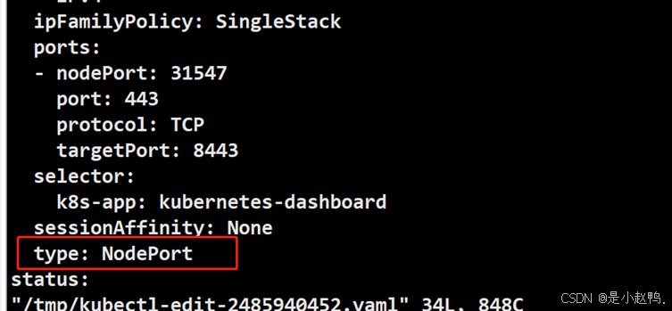

(3)更改 svc 模式
  1. [root@master dashboard]# kubectl edit svc kubernetes-dashboard -n kubernetes-dashboard
  2. # edit:进⼊kubernetes的⽂本编辑器
  3. # svc:指定某个服务项,这⾥指定的是kubernetes-dashboard
  4. # -n:指定命名空间,kubernetes-dashboard
  5. # 命令执⾏后相当于进⼊vim⽂本编辑器,不要⽤⿏标滚轮,会输出乱码的!
  6. #可以使⽤“/”搜索,输⼊“/type”找到⽬标,如果已经为NodePort,忽略此步骤
  7. ......省略部分内容......
  8. selector:
  9.   k8s-app: kubernetes-dashboard
  10. sessionAffinity: None
  11. type: NodePort
图示:

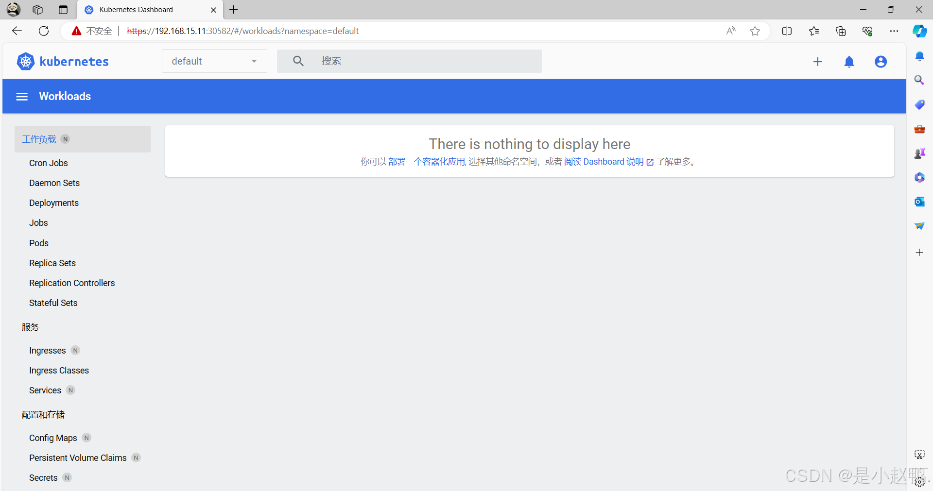

(4)查看访问端⼝号
  1. # 获取kubernetes-dashboard状态信息,包含端⼝,服务IP等
  2. [root@master dashboard]# kubectl get svc kubernetes-dashboard -n kubernetes-dashboard

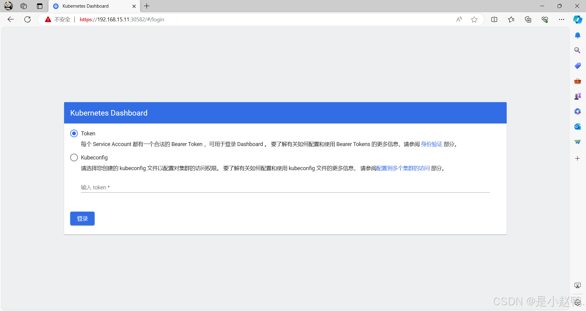

找到端⼝号后,通过 master 的 IP+端⼝即可访问 dashboard(端⼝ 为终端查询到的端⼝,要⽤ https 协议访问)
(5)创建登录 token
  1. [root@master dashboard]# kubectl create token admin-user -n kube-system
在“输⼊ token *”内输⼊终端⽣成的 token

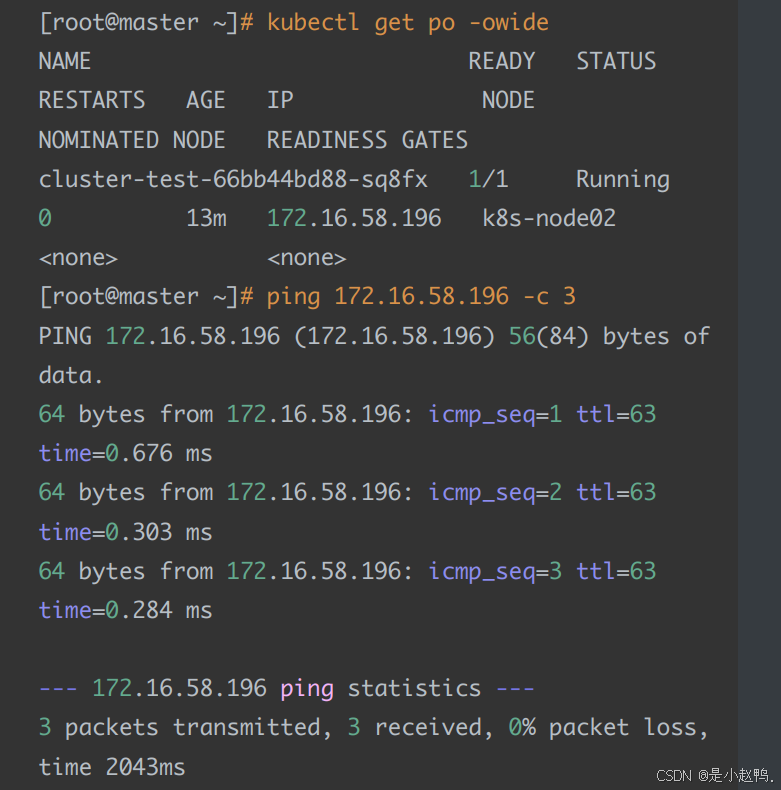

7. 确认各 Pod 之间是否可正常通讯
同 namespace 和跨 namespace
  1. [root@master ~]# kubectl get po -nkube-system -owide
  2. [root@master ~]# kubectl get po -owide
  3. [root@master ~]# kubectl exec -it cluster-test66bb44bd88-sq8fx -- bash
同呆板和跨呆板
  1. [root@master ~]# kubectl get po -owide
  2. [root@master ~]# ping 172.16.58.196 -c 3
