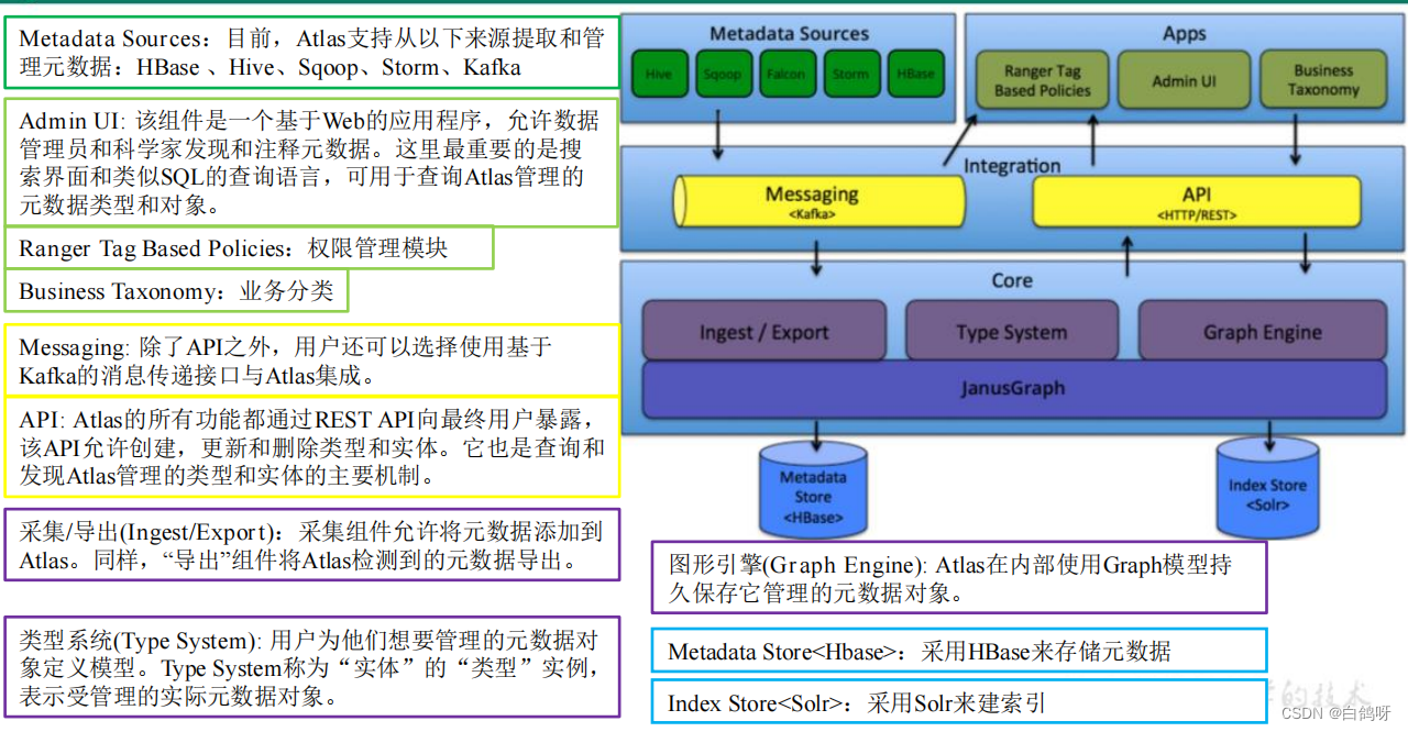

架构图解
以下是 Atlas 的架构图解,可以看出,Atlas 所依赖的生态体系是异常庞大的,这也直接导致了它摆设起来十分繁琐,本文不再解说 Atlas 的摆设,网上相关的教程有很多,感爱好的朋友可以自己搜刮尝试。
核心组件概念
Atlas 中主要有以下核心组件,这些需要我们着重相识,接下来我们通过 Rest Api 自界说建模着实就是对以下组件的增删查改操纵。

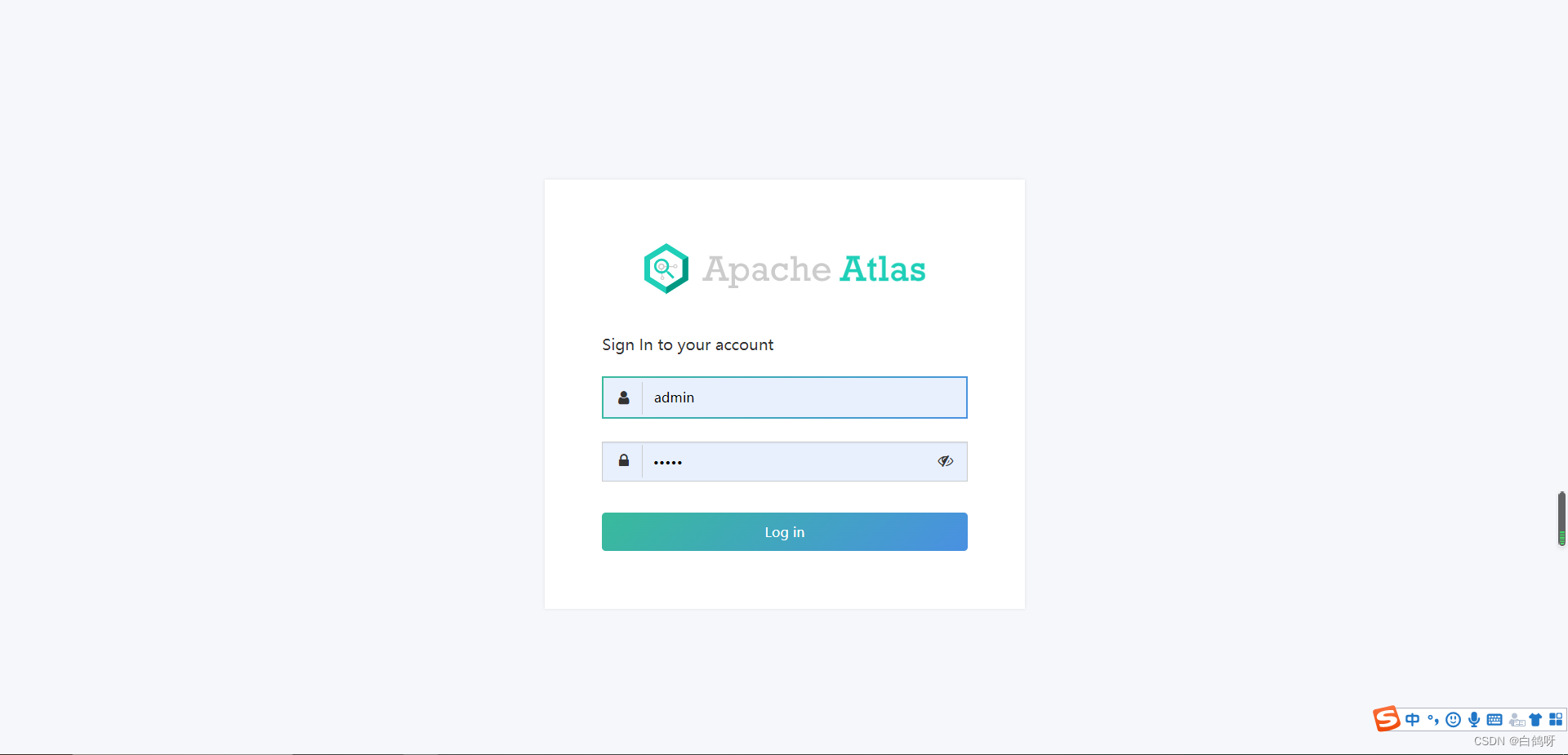

4、Altas利用

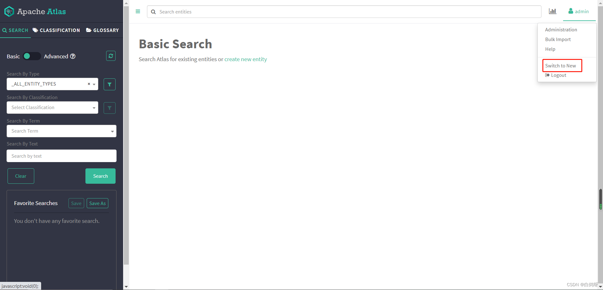

Altas 成功摆设之后,利用还是很简单的,这是登录界面,用户名暗码默认是 admin,admin:
进入主页,点击右上角 switch to new ,利用新版界面,更直观:

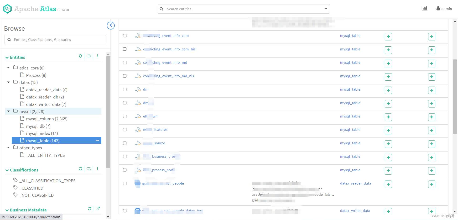

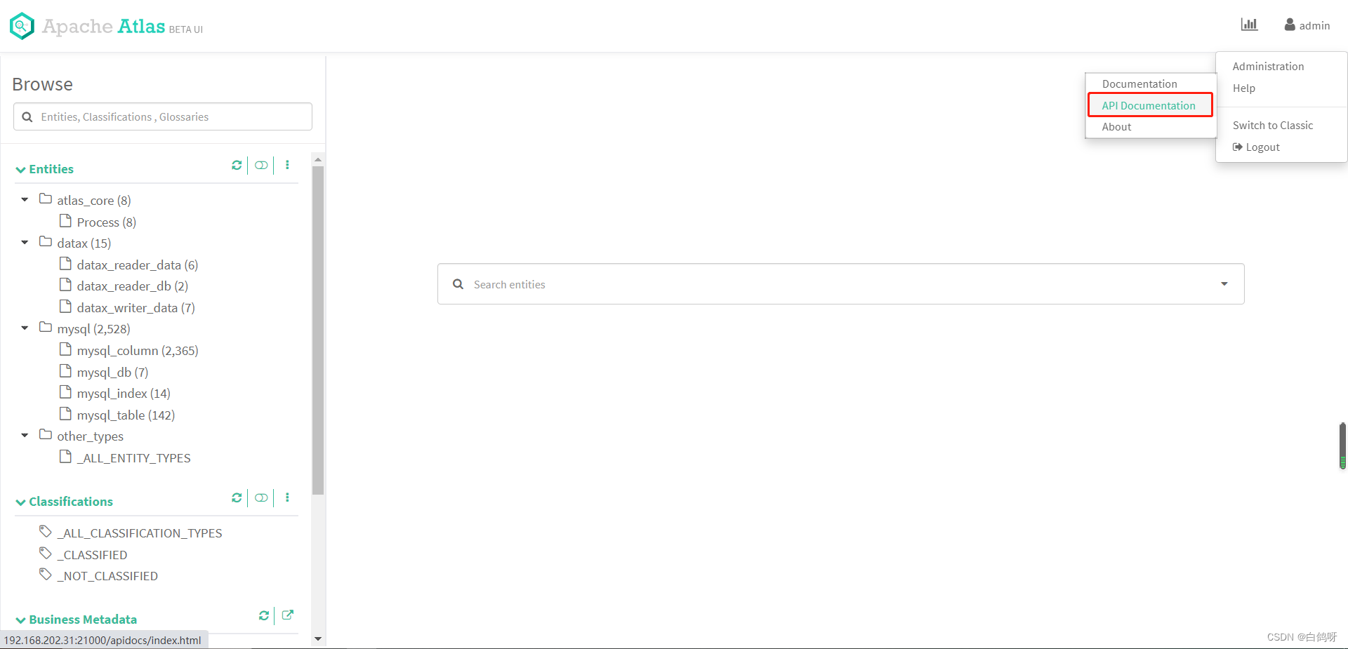

页面左侧便是 Atlas 的类型树,点击树节点的某个类型,可以查看下面的实体,这里我们点击 mysql_table:
可以看到下面有很多表,这些都是我之前自己利用 Rest Api 上传界说的。

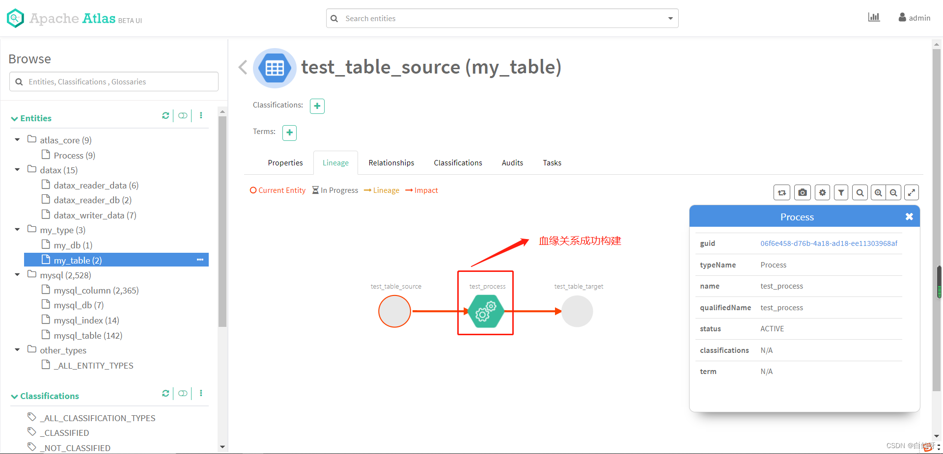

下面我们来解说一下怎样通过 Rest Api 的方式自界说类型,生成实体,创建血缘关系。
5、Atlas Rest Api 详解及示例

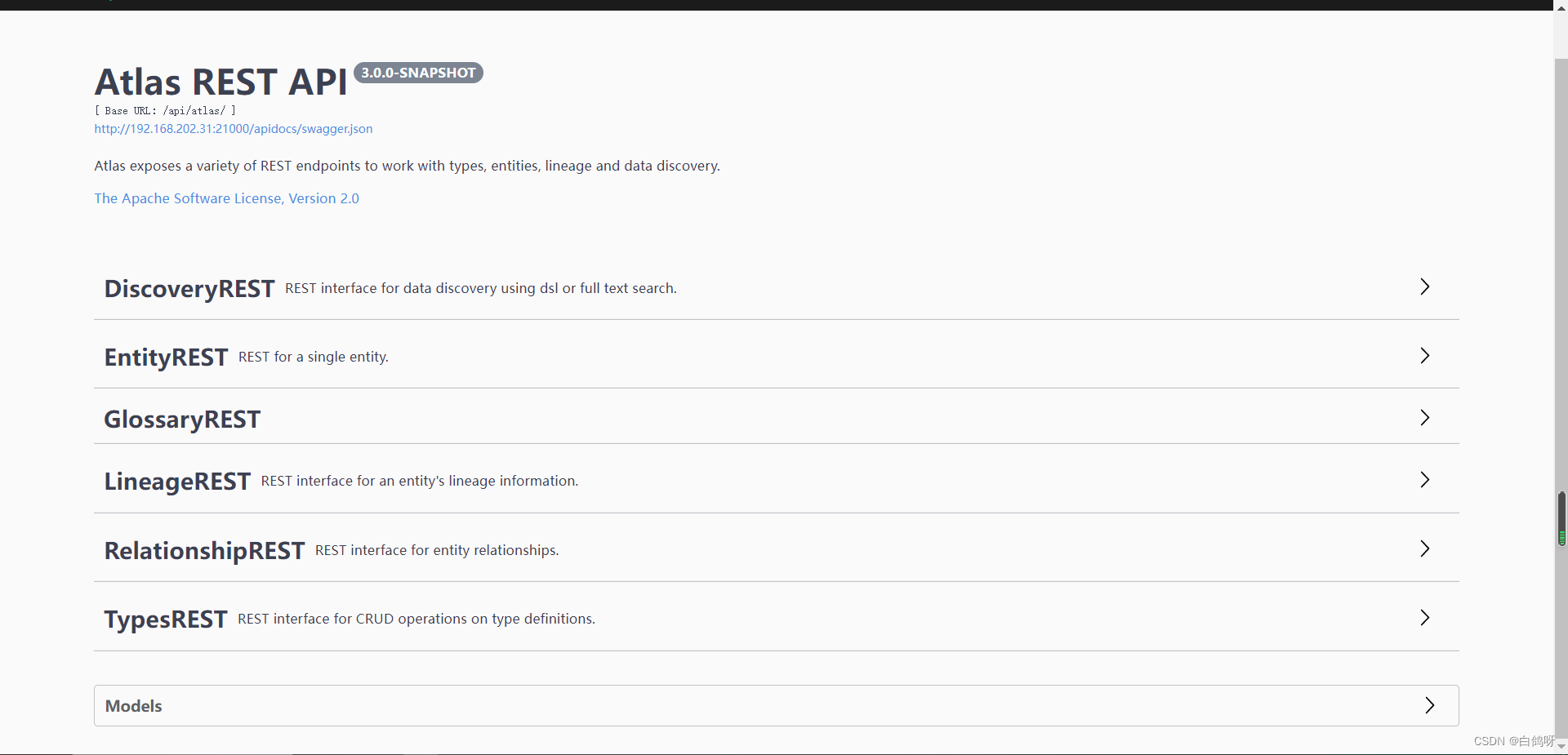

我们点击主页上方的 Help-》API Documentation,便可以查看 Atlas 全部的开放接口:
有一点我们需要留意,Atlas 的接口在利用的时候是需要鉴权的,所以我们构建 http 请求的时候需要带上用户名和暗码认证信息,本次示例中我们利用 atlas-client-v2 开源组件来进行 Atlas 的 api 调用。
本次示例我们界说一个 my_db 类型,my_table 类型,并且让 my_db 一对多 my_table,然后创建 test_db 实体到 my_db 下,创建 test_table_source 和 test_table_target 实体到 my_table 下,并且界说 test_table_target 的数据来自 test_table_source,生成两个实体的血缘关系依赖。
自界说 my_db 和 my_table 类型
我们对 my_db 和 my_table 类型进行界说,在 Atlas 的Rest Api 中,允许一个请求界说多种类型,在这里我们先构建 json 请求体,然后再通过编码方式实现,二者对比,更容易明白,json 请求体如下(关键地方有注释):

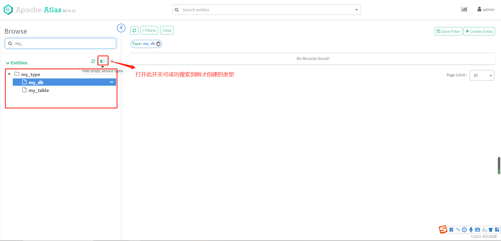

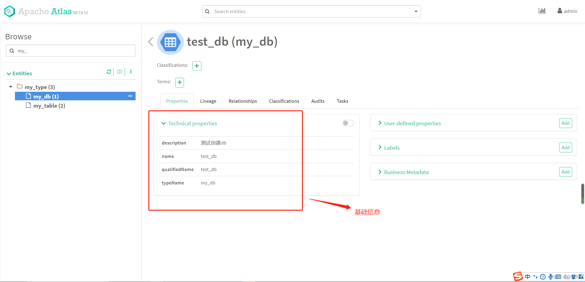

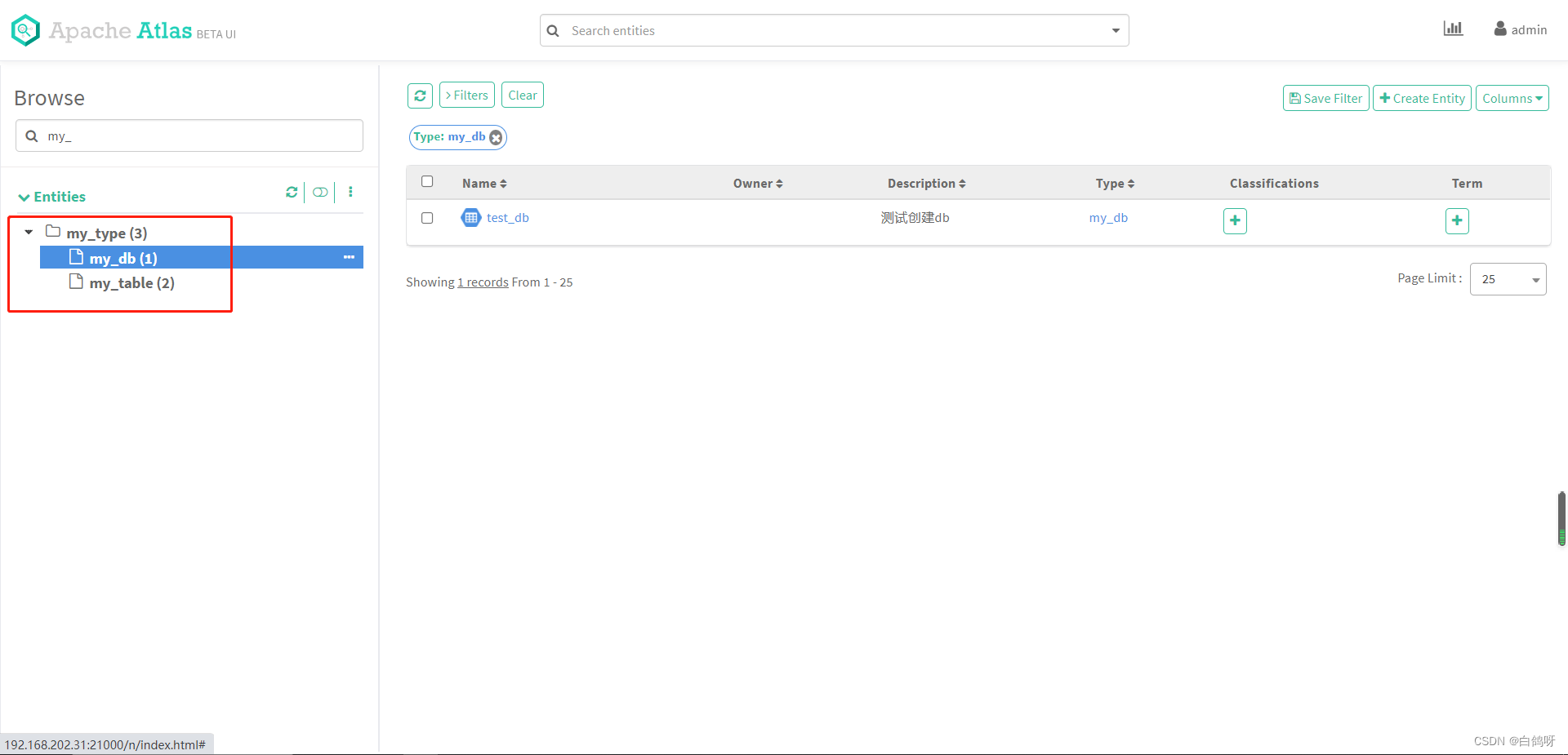

执行以上代码,执行完毕后,前去 Atlas 主页查看,类型已成功创建:

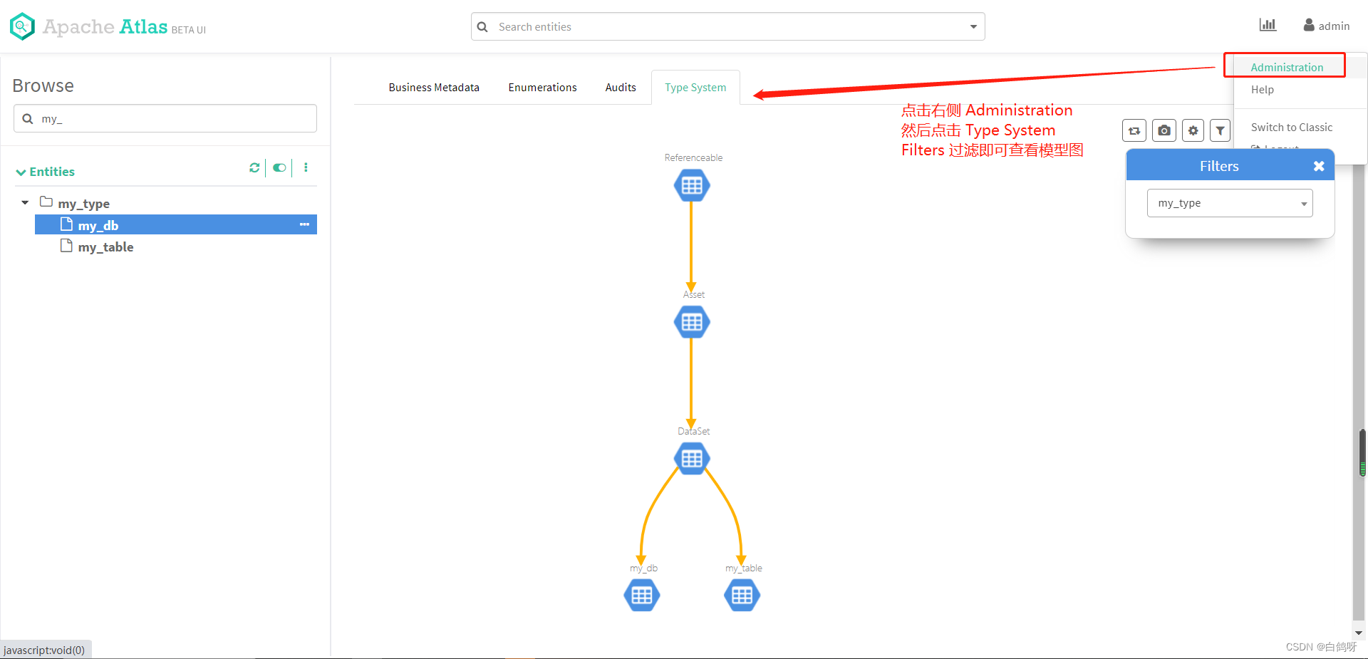

查看类型模型图:
类型创建完毕,接下来我们进行实体的创建。

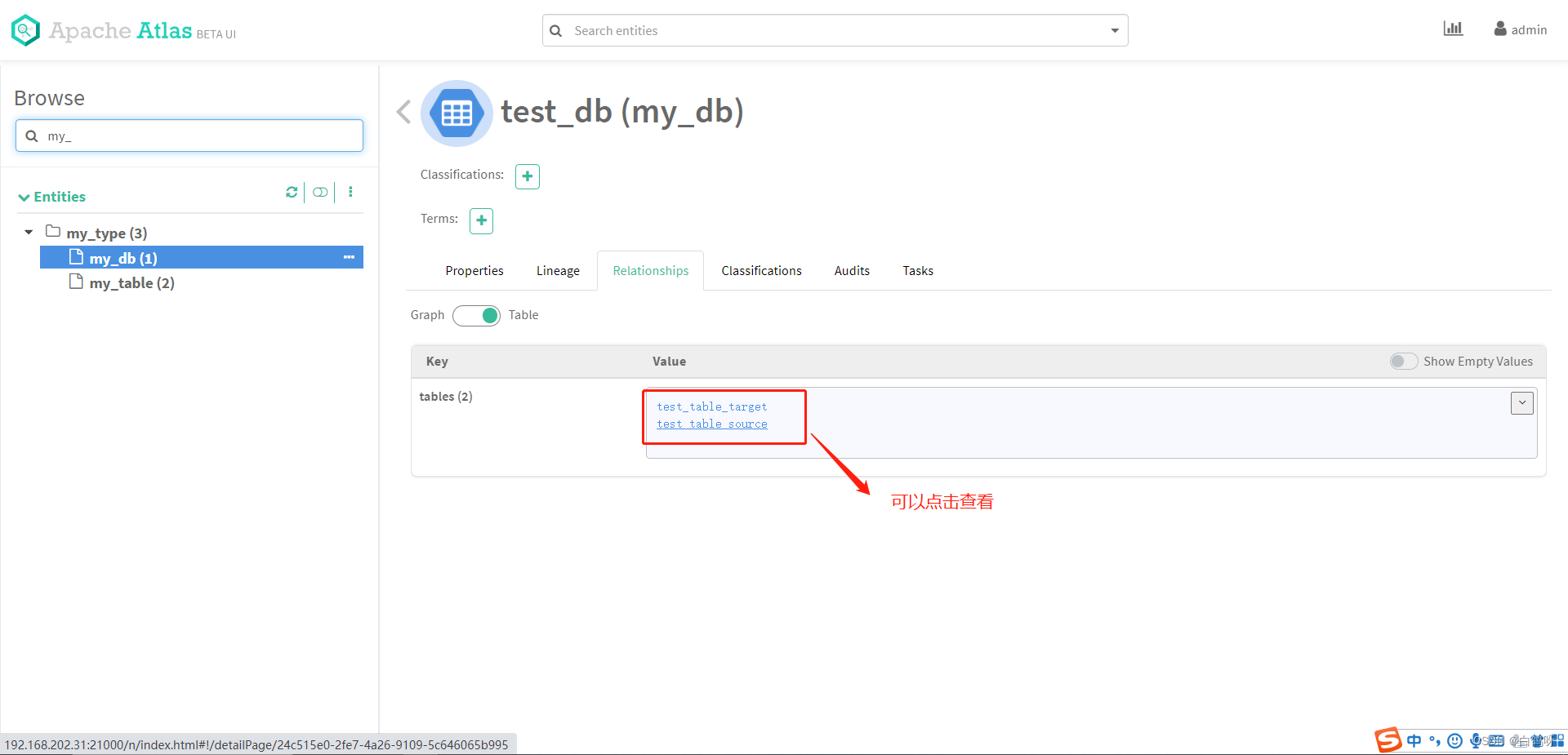

创建实体 test_db,test_table_source 和 test_table_target
json 如下:

执行代码完毕后,查看类的树形图,发现已经产生了实体:
我们点击右侧的 test_db 实体,可以看到它的基本信息,也可以看到它的 relationship 信息,包含了 test_table_source 和 test_table_target 两个实体:
查看 relationship 信息,包含 test_table_source 和 test_table_target:

  10.                 queryAttributes.put("qualifiedName", "test_process");
  11.                 System.out.println(SingletonObject.OBJECT_MAPPER.writeValueAsString(lineage));
  12.                 try {
  13.                         //查询是否存在
  14.                         atlasClientV2.getEntityByAttribute(AtlasBaseTypeDef.ATLAS_TYPE_PROCESS, queryAttributes);
  15.                 } catch (AtlasServiceException e)  {
  16.                         if (ClientResponse.Status.NOT_FOUND.equals(e.getStatus())) {
  17.                                 //创建
  18.                                 AtlasEntity.AtlasEntityWithExtInfo extInfo = new AtlasEntity.AtlasEntityWithExtInfo(lineage);
  19.                                 atlasClientV2.createEntity(extInfo);
  20.                         }
  21.                 }
  22.
  23.         //构建inputs和outputs
  24.         private static List<Map<String, String>> getLineAgeInfo(AtlasEntity entity) {
  25.                 List<Map<String, String>> list = new ArrayList<>();
  26.                 Map<String, String> map = new HashMap<>();
  27.                 map.put("guid", entity.getGuid());
  28.                 map.put("typeName", entity.getTypeName());
  29.                 list.add(map);
  30.                 return list;
  31.         }
执行以上代码,然后打开主页,点击 my_table 中的 test_table_source,查看 lineage 标签,血缘关系已成功构建:
至此,我们通过 Atlas Rest Api 的方式自行建模,创建实体,构建血缘关系就完成了。
