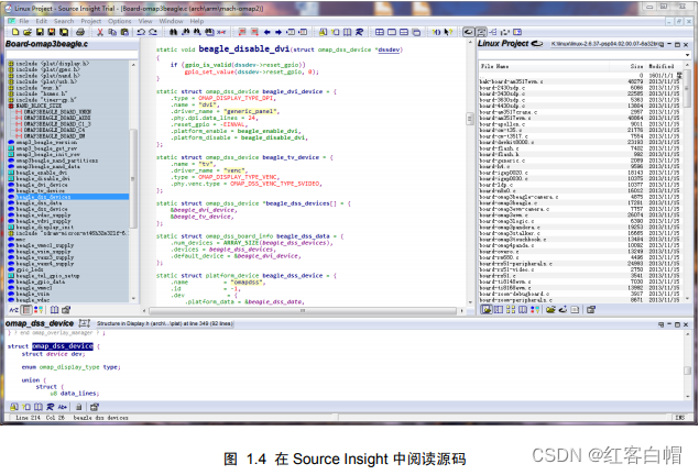

  【1.2.1】Source Insight
   Source Insight 是 Windows 平台下一款流行度极高的源码阅读和编辑工具。不少 Linux开发人员还是习惯于在 Windows 下进行源码编辑,甚至查看和编辑 Linux 内核源码,依然在 Source Insight 中完成。
  注意:蓝色字体的超链接是我改过的为了好看而已

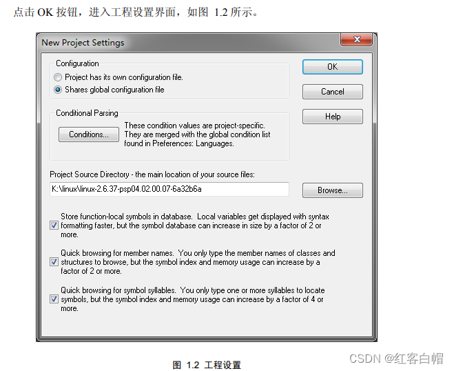

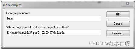

安装 Source Insight 软件后,新建一个工程,取名并指定数据存放位置,如图 1.1 所示。
然后添加源码。浏览选中 Linux 内核源码文件夹后,点击“Add Tree”按钮,将内核源码树的全部文件添加到工程中,如图 1.3 所示。
添加完成,即可在 Source Insight 中进行源码阅读和编辑了,如图 1.4 所示。

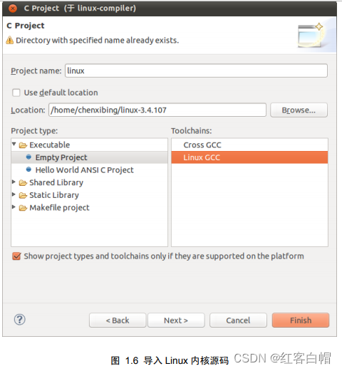

【1.2.2 Eclipse】
   Eclipse 是一个跨平台 IDE,既能运行于 Windows 平台,也能在 Linux 下运行。不少习惯于 图形界面操作的开发人员,在 Linux 下则习惯于用 Eclipse 来查看和编辑 Linux 源码。 如果仅仅是在 Eclipse 中查看 Linux 内核源码,则可以不必事先安装交叉编译器,否则 则须事先安装好交叉编译器。
  创建内核源码工程。点击 FileNewProject,开始创建工程,在工程创建界面选择创建 C 工程,如图 1.5 所示。
点击 Next,在 C Project 界面的 Project name 栏中填写工程名称,去掉“Use default location”的勾,点击 Browse 将 Location 设置为 Linux 内核源码目录,如图 1.6 所示。如果不在 Eclipse中编译内核,则使用 Linux GCC 即可,否则请使用安装好的 Cross GCC

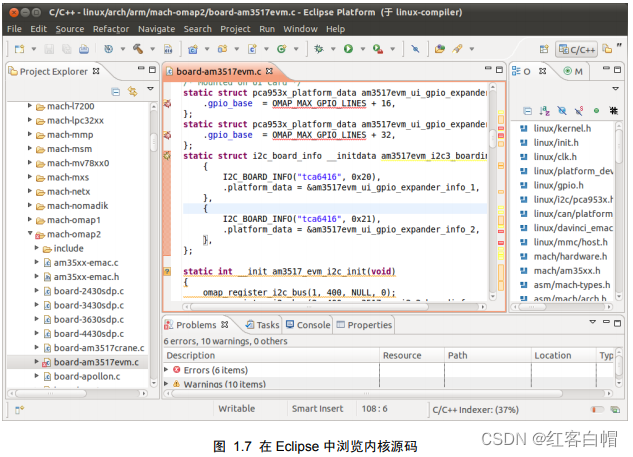

然后点击 Finish,完成 Linux 内核源码导入,在 Eclipse 中即可进行代码阅读和编辑了,如图 1.7 所示。
   在 Eclipse 中进行源码跟踪,只需选择函数、变量或者宏定义后按 F3 即可。更多的操作可在 Navigate 中找到。

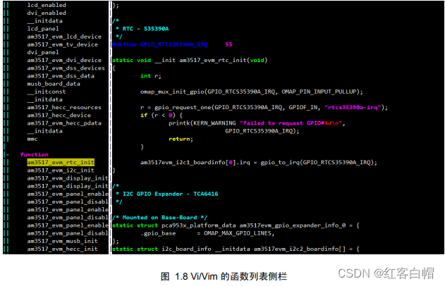

(2)查看文件函数列表。打开C 文件后,在Vi/Vim的命令状态下输入:TlistToggle(Vi/Vim的命令输入支持补全),在 Vi/Vim 左边就会出现函数列表侧栏,如图 1.8 所示。按 CTRL+ww (2 次> w),可在列表和代码查看区间切换。
如果在本地桌面,用 Gvim 打开 C 文件,使用起来比较接近 IDE 集成环境。用鼠标双击函数即可跳转到函数定义的地方,CTRL+鼠标右键即可回退到原来所在位置。更多实用特性,还需要在实际操作中体验。

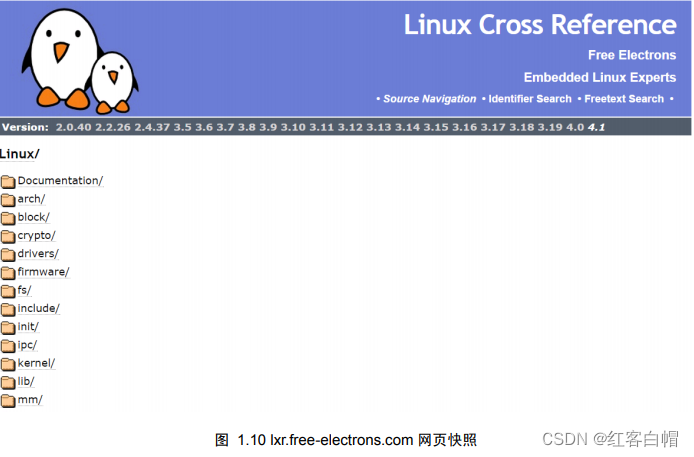

如果不想搭建本地 LXR,可以直接浏览已经搭好的 LXR 网站,推荐两个网站:一个是开源中国网站提供的 Linux 源码在线阅读 http://lxr.oss.org.cn,另一个是http://lxr.free-electrons.com 网站,前者速度较快,但是提供的 Linux 内核版本较少,后者则提供的版本较多。网站提供了源码阅读、关键字搜索和自由文本搜索功能。两者的网页快照分别如图 1.9 和图 1.10 所示。

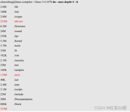

   解压 Linux 内核源码压缩包,将得到内核源码。内核源码很复杂,包含多级目录,形成 一个庞大的树状结构,通常称为 Linux源码目录树。进入源码所在目录,可以看到目录树顶 层通常包含如下目录和文件:
  各个目录文件的简要说明如表 1.1 所列。

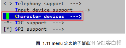

   例如,对于 EPC-28x 工控板,其对应的默认内核配置 文件为”表示,如图 1.11 所示。
子菜单的菜单项则由config来定义,随后的“bool”、“default”、“help”等都是该菜单项的属性:

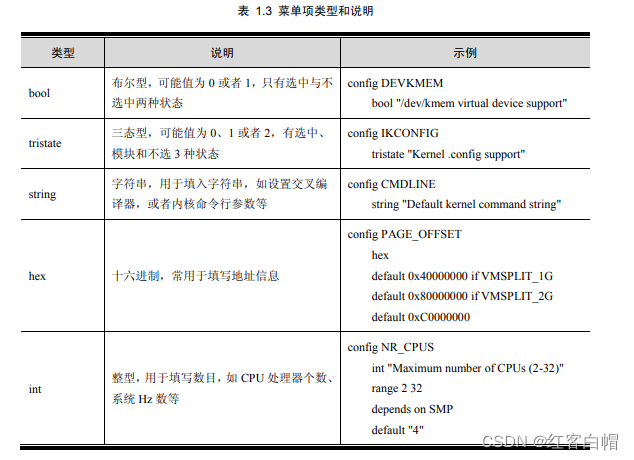

   类型定义:每个菜单项都必须定义类型,可选类型有:bool、tristate、string、hex 和 int, 各类型描述如表 1.3所列。
定义选项的类型后面可以加菜单信息,用引号(“”)给出,留空则不加提示信息。
   对于布尔型选项,在配置界面用[ ]表示:
  1. VERSION = 2
  2. PATCHLEVEL = 6
  3. SUBLEVEL = 35
  4. EXTRAVERSION =3
  • 表示选中,对应 CONFIG_XXX=y,[ ]则表示未选中。
      对于三态选项,在配置界面用< >表示:
    1. ARCH ?= $(SUBARCH)
       表示选中,对应 CONFIG_XXXx=y,表示编译为模块,对应 CONFIG_XXX=m, < >表示未选中。 子菜单也可同时设置类型,如下列代码在定义 PWM 菜单的同时定义了菜单属性为三态:

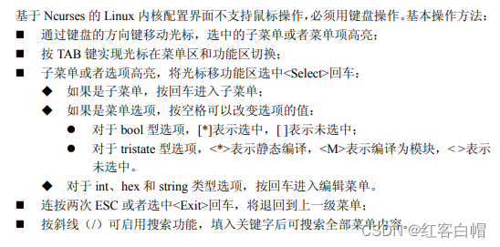

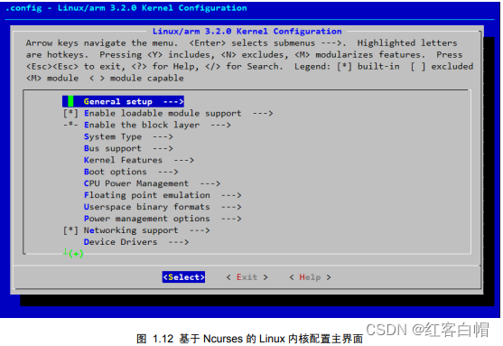

       进入 Linux 内核源码数顶层目录,输入make menuconfig命令,可进入如图 1.12 所示的 基于 Ncurses 的 Linux 内核配置主界面(注意:主机须安装 ncurses 相关库才能正确运行该 命令并出现配置界面)。如果没有在 Makefile 中指定 ARCH,则须在命令行中指定:

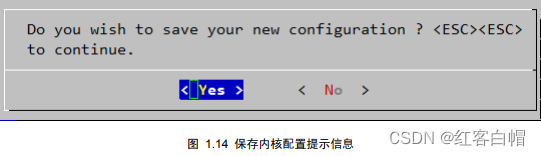

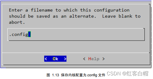

       配置完毕,将光标移动到配置界面末尾,选中“Save an Alternate Configuration File”后回车,保存当前内核配置,默认配置文件名为.config,如图 1.13 所示。
    保存完毕,选择退出内核配置界面,回到终端命令行。

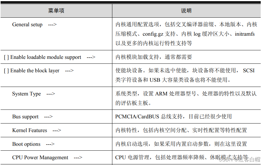

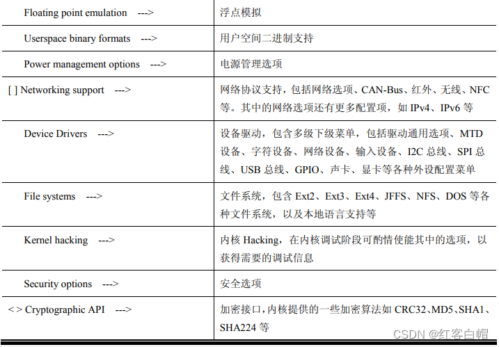

    图 1.12 所示的内核配置主界面,实际包含了如表 1.4 所列的各项一级菜单。
       一级菜单下的每一项几乎都有复杂的下级子菜单,各自的配置选项也很丰富,每项的意义也各不相同,如果逐一进行描述,将会是一件非常繁琐的事。而实际产品开发中,并不需要完全了解内核的每一个配置项,通常只需要了解其中一些相关项即可。

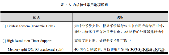

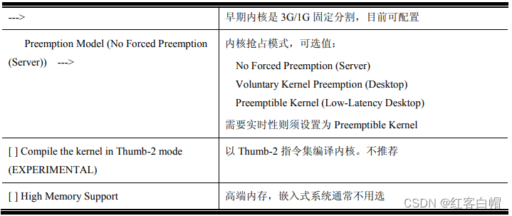

      2. 内核特性
       Kernel Features 是内核特性配置菜单,常用选项介绍如表 1.6 所列。

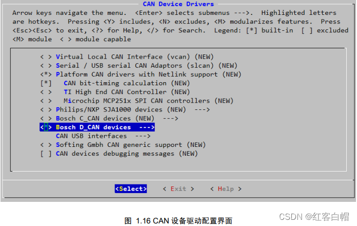

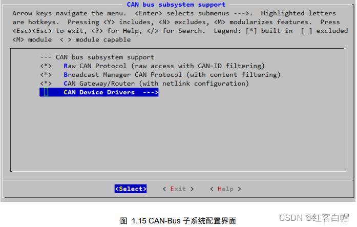

    特别说明一下CAN的配置选项。CAN-Bus 相关协议支持以及 CAN 设备驱动配置项都在这里,并没有将 CAN 设备驱动放在 drivers 配置菜单中。CAN-Bus 子系统配置界面如图
    1.15 所示。
    其中的“CAN Device Drivers”子菜单下可选择具体的 CAN 设备,如图 1.16 所示。具体选择哪个 CAN 设备驱动,与具体的硬件平台相关。

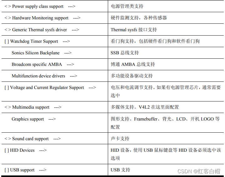

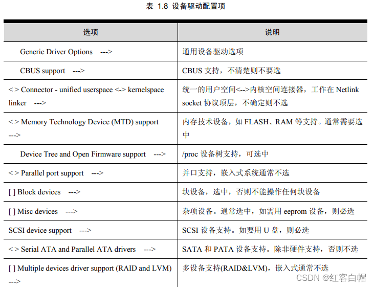

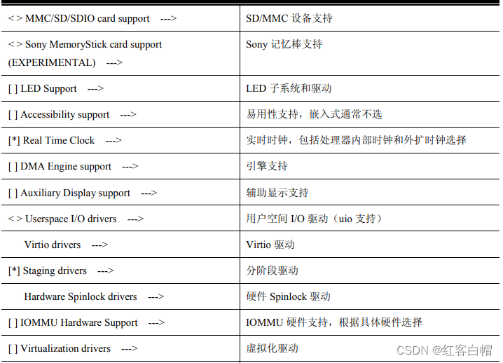

      5. 设备驱动
       Linux 内核支持众多外设,设备驱动程序很多,配置界面也很复杂,有众多配置项,如 表 1.8 所列。

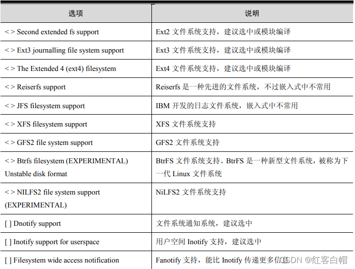

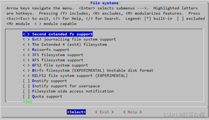

       进入 File systems,是内核文件系统配置界面,可以看到很多文件系系统配置选项,如 图 1.17 所示。
        一个完整的嵌入式 Linux 系统往往会支持多种文件系统,但绝非“File systems”菜单下的全部。这里仅对当前主流系统比较常用的一些文件系统配置项进行介绍,如表 1.9 所列。

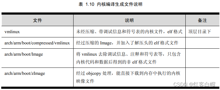

       如果编译不出错,编译完成,会生成 vmlinux、Image、zImage 等文件,各文件说明如 表 1.10 所列。
      1. zImage
       zImage是通常情况下默认的压缩内核,可以直接加载到内存地址并开始执行。它从 文件经过 objcopy 处理得到。在 ARM Linux 下最终生成 zImage 的各个参数记录在文件中。AM3352 内核生成 zImage 的
    实际参数为:

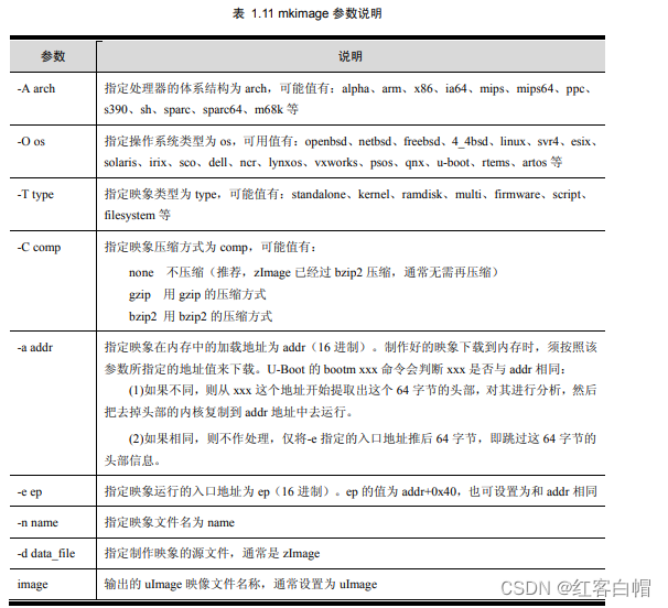

      命令参数中需要指定体系结构、操作系统类型、压缩方式和入口地址等信息,各参数说明如表 1.11 所列。
        对于EPC-28x处理器,内存起始地址为 0x40000000,从 zImage 生成 uImage 映像文件的命令实际操作范例:
    1. quiet_cmd_uimage = UIMAGE $@
    2. cmd_uimage = $(CONFIG_SHELL) $(MKIMAGE) -A arm -O linux -T kernel \
    3. -C none -a $(LOADADDR) -e $(STARTADDR) \
    4. -n 'Linux-$(KERNELRELEASE)' -d $< $@
      说明:内存地址与处理器相关,在不同处理器上可能有差异。

    1. $ cp .config config-bak
      例如,用 mkimage 工具查看 EPC-28x 工控主板的 uImage 内核映像,可以得到如下信息:
    1. $ cp config-bak .config

    1. cmd_arch/arm/boot/zImage := /home/ctools/i686-arago-linux/usr/bin/arm-linux-gnueabihf-objcopy -O binary
    2. -R .comment -S arch/arm/boot/compressed/vmlinux arch/arm/boot/zImage
      用 insmod 加载模块,必须指明文件路径,否则不能加载。用 modprobe 命令加载则无需 带路径:
    1. $ cd arch/arm/boot
    2. $ ls -la Image zImage uImage
    3. -rwxrwxr-x 1 chenxibing chenxibing 6460852 Jul 25 09:24 Image
    4. -rw-rw-r-- 1 chenxibing chenxibing 3135544 Jul 25 09:24 uImage
    5. -rwxrwxr-x 1 chenxibing chenxibing 3135480 Jul 25 09:24 zImage

    1.6.4 运行内核
       得到 uImage 映像文件后,将 uImage 加载到内存地址ep-0x40处,通过 bootm 命令即可 运行内核:
    1. $ mkimage -A arm -O linux -T kernel -C none -a 0x40008000 -e 0x40008000 -n 'Linux-2.6.35' -d
    2. arch/arm/boot/zImage arch/arm/boot/uImage
      uImage 启动会打印文件头信息并进行校验和计算,校验通过后开始内核自解压并运行:

      在主菜单界面中选择“Device Drivers”:
    1. $ make ARCH=arm CROSS_COMPILE=arm-none-linux-gnueabi- -j8 uImage
      进入“Device Drivers”界面,选择并进入“GPIO Support”:

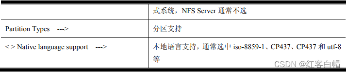

    1. $ make ARCH=arm menuconfig
      大多数情况下,U 盘都在用 FAT 格式,为了能正常使用 U 盘,还需在内核中使能 FAT支持。菜单路径和配置如下:
    1. [*] Networking support --->
    2. Device Drivers --->
    3. File systems --->
    4. Kernel hacking --->
      保存配置,重新编译内核,基于新内核的系统就能使用 U 盘了。

    1. <*> MMC/SD/SDIO card support --->
    2. < > Sony MemoryStick card support (EXPERIMENTAL) --->
    3. [*] LED Support --->
    4. [ ] Accessibility support --->

    1. Input device support --->
    2. Character devices --->
    3. -*- I2C support --->

    1. File systems --->
    2. <*> Second extended fs support
    3. <*> Ext3 journalling file system support
    4. <*> The Extended 4 (ext4) filesystem
    【1.7.11】 UBIFS 文件系统配置

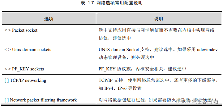

    1. 为了正常使用网络,通常还需在“`Networking options`”中配置 `TCP/IP`:
      其中“Percentage of reserved eraseblocks for bad eraseblockshandling”设置用于坏块管理 的保留块的百分比,默认是 1%,可以适当调整大一些,不过必须与 U-Boot 中的设置一致。 还需在文件系统设置中使能和配置 UBIFS:
    2. Networking options --->
    3. <*> Packet socket
    4. <*> Unix domain sockets
    5. < > PF_KEY sockets
    6. [*] TCP/IP networking
    7. [*] IP: multicasting
    8. [ ] IP: advanced router
    9. [*] IP: kernel level autoconfiguration

    【1.7.12】 CAN 驱动配置
       前面已经提到过,CAN 设备驱动的配置路径不在“Devie Drivers”下,而是在“Networking support”中。进入内核配置主菜单,选择“Networking support”:
    1. <*> USB Mass Storage support
    2. [ ] USB Mass Storage verbose debug
      选中或者模块编译“CAN bus subsystem support”:
    1. [*] --- Ethernet (10 or 100Mbit) --->
    2. <*> FEC ethernet controller (of ColdFire and some i.MX CPUs)
    3. [*] Second FEC ethernet controller (on some ColdFire CPUs)
      进入“CAN bus subsystem support”,选中“Raw CAN Protocol”和“Broadcast Manager CAN Protocol”:
    2. [*] Network File Systems --->
    3. <*> NFS client support
    4. [*] NFS client support for NFS version 3
    5. [*] NFS client support for the NFSv3 ACL protocol extension
    6. [*] NFS client support for NFS version 4
    7. [*] NFS client support for NFSv4.1 (EXPERIMENTAL)
    8. [*] Root file system on NFS
      然后进入“CAN Device Drivers”,对 CAN 设备驱动进行配置,如下:
