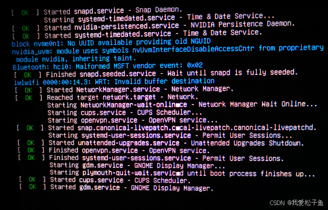

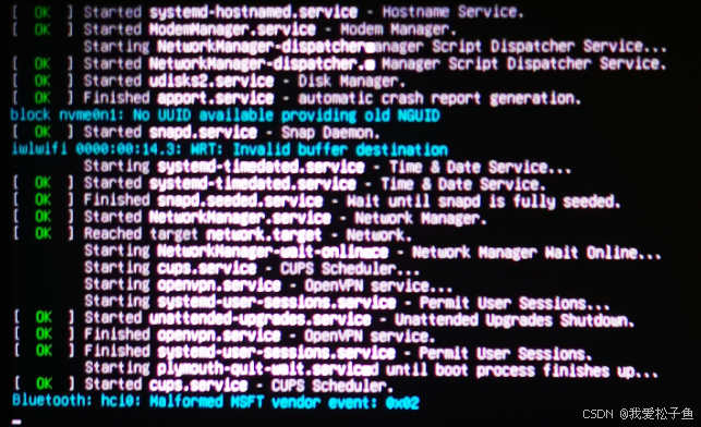

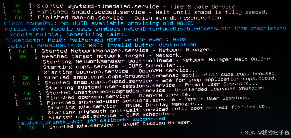

安装 NVIDIA 驱动后,重启系统时可能出现以下症状:
(因这个题目重装了好几次系统。。)
也可能是黑屏就显示一个光标。
ps:其实这里已经启动乐成了,只不过驱动步伐冲突没有进入图形界面。

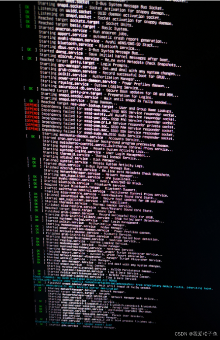

  • 启动日志日志中出现错误信息,比方:
    • block nvme0n1: No UUID available providing old NGUID
    • iwlwifi 0000:00:14.3 WRT: Invalid buffer destination
    • Bluetooth: hci0: Malformed MSFT vendor event: 0x02
    • [DEPEND] Dependency failed for sssd-nss.socket
这些错误提示可能与存储装备、无线网卡、蓝牙驱动或系统服务依靠有关,但未必是导致黑屏的直接原因。

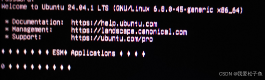

屏幕黑屏,无法进入图形界面,在当前界面下,进入 tty 终端模式(crtl+alt+F2-F6任意按键)。
进入tty后依次输入用户名和密码,之后执行以下指令

在进入tty界面时假如安装系统时选择的时中文可能会存在乱码:
方案1:暂时修改为英文:export LANG=en_US.UTF-8
方案2:永久生效:
  1. sudo dpkg-reconfigure locales
  2. sudo nano /etc/default/locale
将内容修改为:
  1. LANG="en_US.UTF-8"
  2. LANGUAGE="en_US:en"
并重启sudo reboot

常见错误信息解析
  • NVMe 和 UUID 题目:与存储装备的识别有关,可能是 BIOS 设置或分区表的题目,通常不影响图形界面启动。
  • iwlwifi 驱动题目:涉及无线网卡驱动,若网络功能正常,可暂时忽略。
  • Bluetooth 题目:与蓝牙驱动相关,一般不会导致系统无法进入图形界面。
  • SSSD 服务失败:表示某个系统服务启动失败,可通过禁用该服务来排除影响:
    1. sudo systemctl disable sssd.service

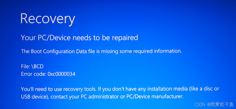

这里贴个我踩过的巨坑:
当我第一次ubuntu系统黑屏时,始终办理不了我就把它给卸了重装,但是我卸载的方式简单粗暴:直接找出ubuntu所占的所有分区然后直接删除。这里没有清除BIOS的ubuntu启动项,注意这个启动项并不是在ubuntu的EFI分区中也就是就算你删干净了ubuntu的分区也没被清除,这还好,但是当我启动windows时:
然后我就很蠢的把windows也卸载了重装发现照旧不行,接着又重新分区重装:(
好不容易装了2个系统一安装驱动又干到黑屏了!
一整个人崩溃了有木有。。
