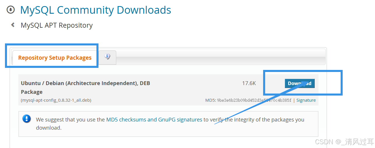

访问下载页面并下载发布
链接如下:
MySQL :: Download MySQL APT Repository
https://dev.mysql.com/downloads/repo/apt/点击download进行下载

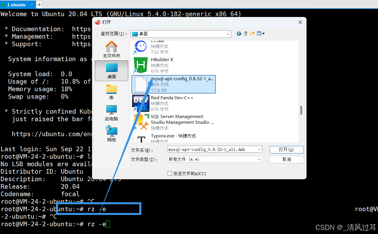

下载后的安装包在我们的windows系统中,我们通过rz -E将安装包转入ubuntu中

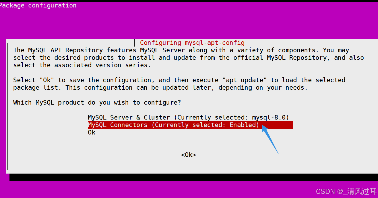

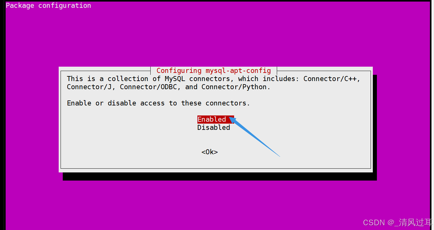

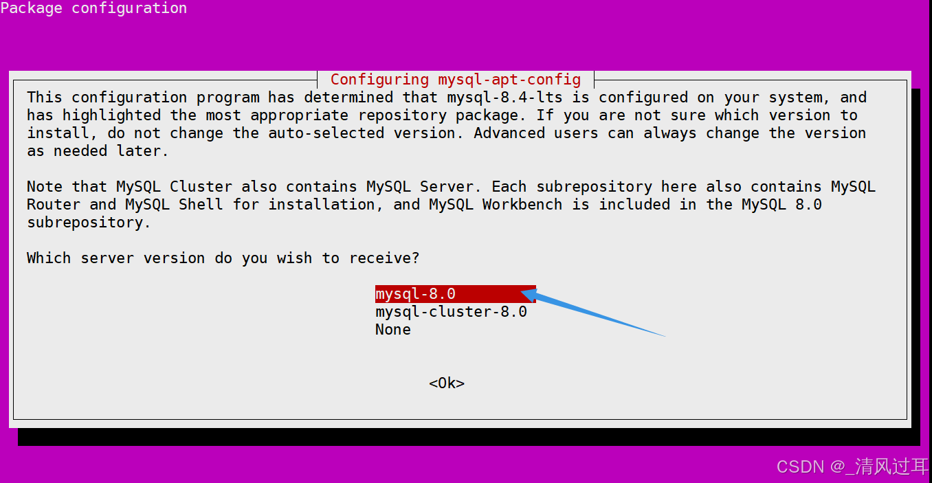

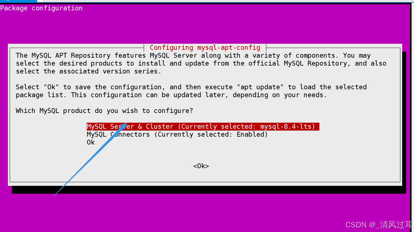

  进入图形化界面
选择mysql8.0
选择enabled
两个选择完成后, 选择ok,安装包就已经安装乐成了。

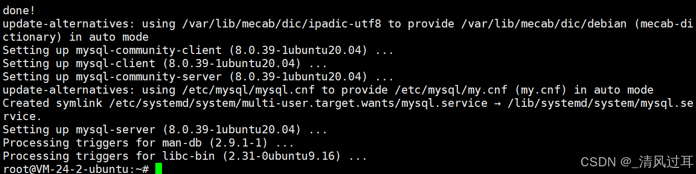

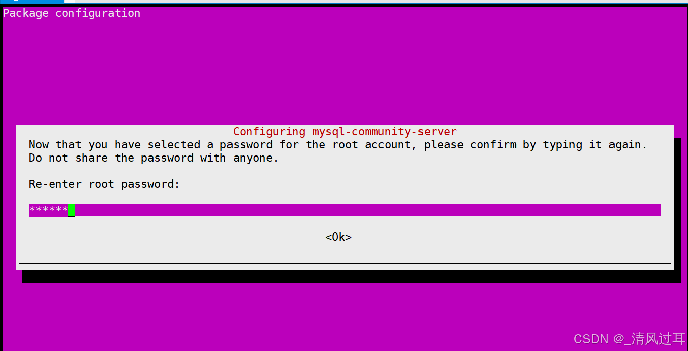

   root@VM-24-2-ubuntu:~# apt-get install mysql-server

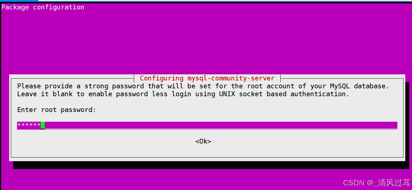

  安装过程中设置暗码
再次确认暗码
结尾看到如下,就代表安装完成了

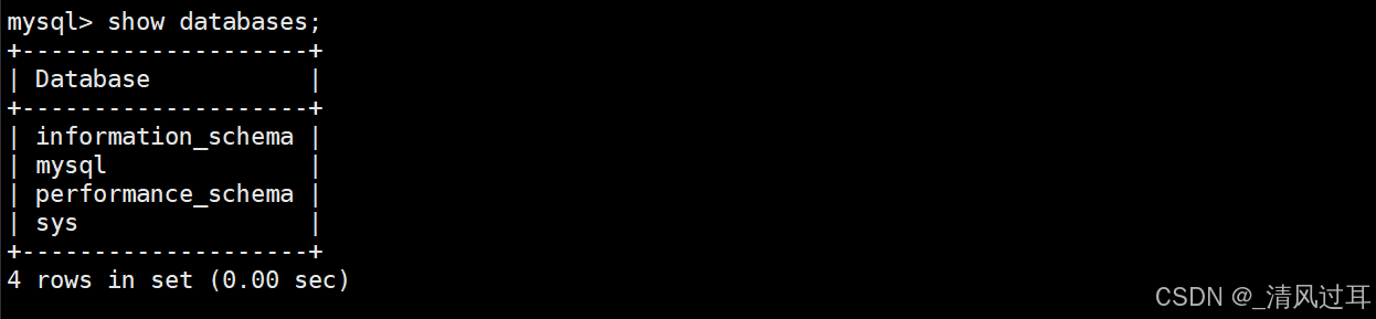

   执行一些简单的sql语句

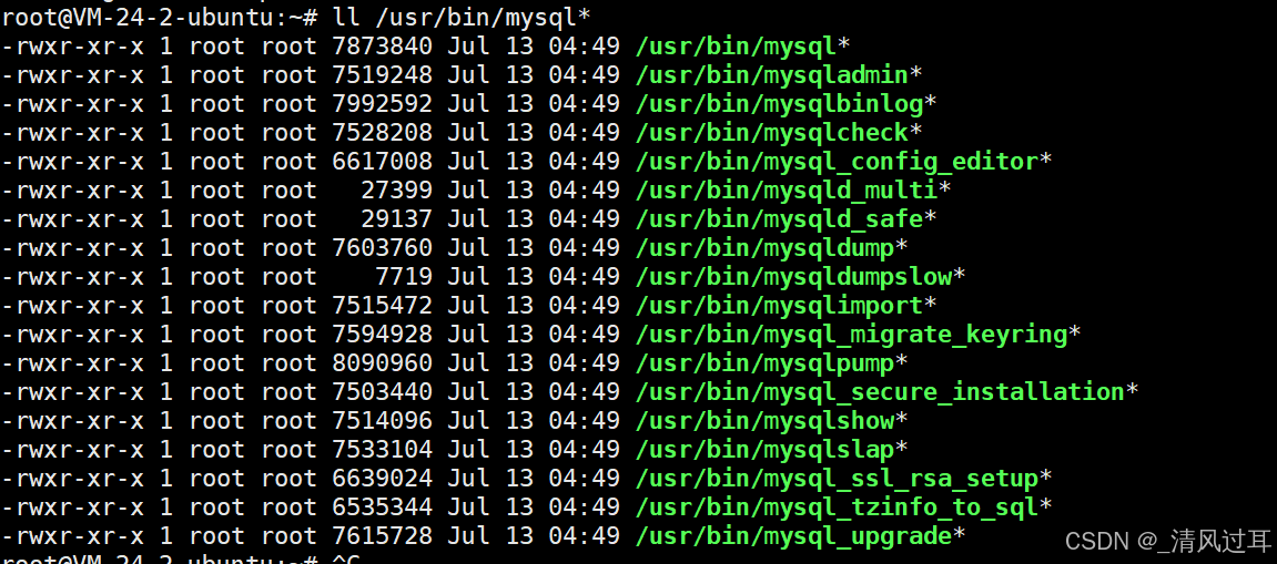

MySql步调简介
MySql安装完成后通常包含如下步调:
  • Linux系统步调一般在 /usr/bin目录下,可以通过下令检察:
 以下是常用的MySql步调:
步调名作用mysqldMySql的保卫进程即MySql的服务器,要利用MySql服务器mysqld必须正在运行状态mysqlMySql客户端步调,用于交互式输入SQL语句或批处置惩罚模式从文件执行SQL的下令行工具mysqlcheck 用于查抄、修复、分析和优化表的表维护客户端
mysqldump将MySql数据库转储到SQL、文本或XML文件中的客户端mysqlimport将文本文件导入到表的客户端工具mysqladmin执行管理操纵的客户端,比方创建或删除数据库、重新加载授权表、将表刷新到磁盘以及重新打开日志日志文件。Mysqladmin还可以用于从服务器检索版本、进程和状态信息mysqlshow显示数据库、表、列和索引信息的客户端mysqldumpslow用户读取和汇总慢速查询日志日志内容的实用步调mysqlbinlog从二进制日志日志中读取SQL语句的利用步调,mysqlbinlog文件中包含的已执行SQL语句的日志,可用于从瓦解中恢复数据mysqlslap客户端负载工具,模拟多个客户端同时访问Mysql服务器,并陈诉每个阶段的利用时间
