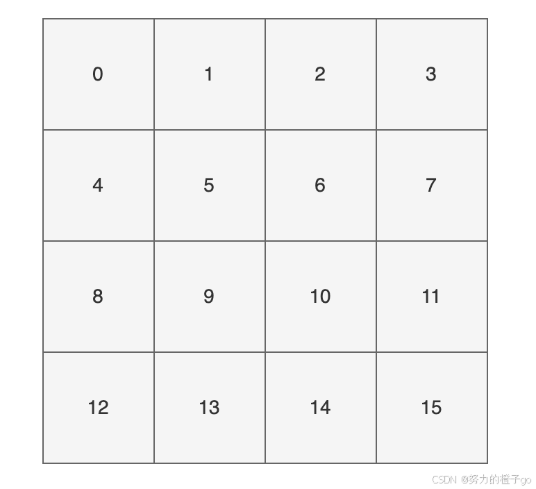

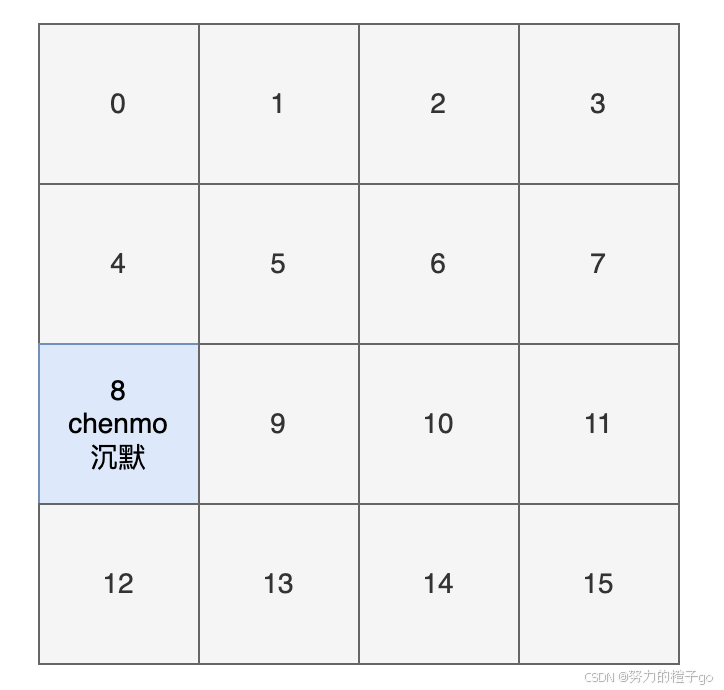

为了方便大家直观的感受,我这里画了一副图,16 个方格子(可以把它想象成一个一个桶),每个格子都有一个编号,对应大小为 16 的数组下标(索引)。
如今,我们要把 key 为 “chenmo”,value 为“沉默沉静”的键值对放到这 16 个格子中的一个。
怎么确定位置(索引)呢?
我先告诉大家结论,通过这个与运算 (n - 1) & hash,其中变量 n 为数组的长度,变量 hash 就是通过 hash() 方法计算后的结果。
那“chenmo”这个 key 计算后的位置(索引)是多少呢?
答案是 8,也就是说 map.put("chenmo", "沉默沉静") 会把 key 为 “chenmo”,value 为“沉默沉静”的键值对放到下标为 8 的位置上(也就是索引为 8 的桶上)。
如许大家就会对 HashMap 存放键值对(元素)的时候有一个大抵的印象。其中的一点是,hash 方法对计算键值对的位置起到了至关紧张的作用。

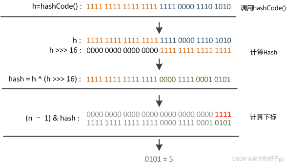

假设某哈希值的二进制为 10100101 11000100 00100101,用它来做 & 运算,我们来看一下结果。
我们知道,HashMap 的初始长度为 16,16-1=15,二进制是 00000000 00000000 00001111(高位用 0 来补齐):
  1.          10100101 11000100 00100101
  2. &         00000000 00000000 00001111
  3. ----------------------------------
  4.          00000000 00000000 00000101
因为 15 的高位全部是 0,以是 & 运算后的高位结果肯定也是 0,只剩下 4 个低位 0101,也就是十进制的 5。
如许,哈希值为 10100101 11000100 00100101 的键就会放在数组的第 5 个位置上。
固然了,如果你是新手,上面这些 01 串看不太懂,也没关系。记住 &运算是为了计算数组的下标就可以了。
  • put 的时候计算下标,把键值对放到对应的桶上。
  • get 的时候通过下标,把键值对从对应的桶上取出来。
为什么取模运算前要点用hash方法呢?
看下面这个图:
某哈希值为 11111111 11111111 11110000 1110 1010,将它右移 16 位(h >>> 16),刚好是 00000000 00000000 11111111 11111111,再进行异或操作(h ^ (h >>> 16)),结果是 11111111 11111111 00001111 00010101
   异或(^)运算是基于二进制的位运算,采用符号 XOR 大概^来表示,运算规则是:如果是同值取 0、异值取 1
  由于混合了原来哈希值的高位和低位,以是低位的随机性加大了(掺杂了部门高位的特性,高位的信息也得到了保留)。
结果再与数组长度-1(00000000 00000000 00000000 00001111)做取模运算,得到的下标就是 00000000 00000000 00000000 00000101,也就是 5。
还记得之前我们假设的某哈希值 10100101 11000100 00100101 吗?在没有调用 hash 方法之前,与 15 做取模运算后的结果也是 5,我们不妨来看看调用 hash 之后的取模运算结果是多少。
某哈希值 00000000 10100101 11000100 00100101(补齐 32 位),将它右移 16 位(h >>> 16),刚好是 00000000 00000000 00000000 10100101,再进行异或操作(h ^ (h >>> 16)),结果是 00000000 10100101 00111011 10000000
结果再与数组长度-1(00000000 00000000 00000000 00001111)做取模运算,得到的下标就是 00000000 00000000 00000000 00000000,也就是 0。
综上所述,hash 方法是用来做哈希值优化的,把哈希值右移 16 位,也就正好是本身长度的一半,之后与原哈希值做异或运算,如许就混合了原哈希值中的高位和低位,增大了随机性。

来看这个例子,容量我们定位 16:
  1. HashMap<String, String> map = new HashMap<>();
  2. map.put("chenmo", "沉默");map.put("wanger", "王二");map.put("chenqingyang", "陈清扬");map.put("xiaozhuanling", "小转铃");map.put("fangxiaowan", "方小婉");map.put("yexin", "叶辛");map.put("liuting","刘婷");map.put("yaoxiaojuan","姚小娟");// 遍历 HashMapfor (String key : map.keySet()) {    int h, n = 16;    int hash = (key == null) ? 0 : (h = key.hashCode()) ^ (h >>> 16);    int i = (n - 1) & hash;    // 打印 key 的 hash 值 和 索引 i    System.out.println(key + "的hash值 : " + hash +" 的索引 : " + i);}
 来看输出结果:
  1. liuting的hash值 : 183821170 的索引 : 2
  2. xiaozhuanling的hash值 : 14597045 的索引 : 5
  3. fangxiaowan的hash值 : -392727066 的索引 : 6
  4. yaoxiaojuan的hash值 : 1231568918 的索引 : 6
  5. chenmo的hash值 : -1361556696 的索引 : 8
  6. chenqingyang的hash值 : -613818743 的索引 : 9
  7. yexin的hash值 : 114873289 的索引 : 9
  8. wanger的hash值 : -795084437 的索引 : 11
看到没?
  • fangxiaowan(方小婉)和 yaoxiaojuan(姚小娟)的索引都是 6;
  • chenqingyang(陈清扬)和 yexin(叶辛)的索引都是 9
这就意味着,要采用拉链法(背面会讲)将他们放在同一个索引的链表上。查询的时候,就不能直接通过索引的方式直接拿到(时间复杂度为 O(1)),而要通过遍历的方式(时间复杂度为 O(n))。

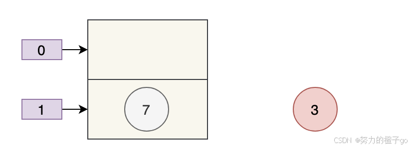

拉链法
留意,e.next = newTable,也就是利用了单链表的头插入方式,同一位置上新元素总会被放在链表的头部位置;如许先放在一个索引上的元素最终会被放到链表的尾部,这就会导致在旧数组中同一个链表上的元素,通过重新计算索引位置后,有大概被放到了新数组的差别位置上
为相识决这个题目,Java 8 做了很大的优化(讲扩容的时候会讲到)。

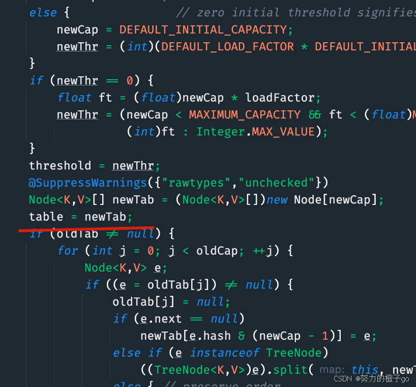

  1. final Node<K,V>[] resize() {
  2.     Node<K,V>[] oldTab = table; // 获取原来的数组 table
  3.     int oldCap = (oldTab == null) ? 0 : oldTab.length; // 获取数组长度 oldCap
  4.     int oldThr = threshold; // 获取阈值 oldThr
  5.     int newCap, newThr = 0;
  6.     if (oldCap > 0) { // 如果原来的数组 table 不为空
  7.         if (oldCap >= MAXIMUM_CAPACITY) { // 超过最大值就不再扩充了,就只好随你碰撞去吧
  8.             threshold = Integer.MAX_VALUE;
  9.             return oldTab;
  10.         }
  11.         else if ((newCap = oldCap << 1) < MAXIMUM_CAPACITY && // 没超过最大值,就扩充为原来的2倍
  12.                  oldCap >= DEFAULT_INITIAL_CAPACITY)
  13.             newThr = oldThr << 1; // double threshold
  14.     }
  15.     else if (oldThr > 0) // initial capacity was placed in threshold
  16.         newCap = oldThr;
  17.     else { // zero initial threshold signifies using defaults
  18.         newCap = DEFAULT_INITIAL_CAPACITY;
  19.         newThr = (int)(DEFAULT_LOAD_FACTOR * DEFAULT_INITIAL_CAPACITY);
  20.     }
  21.     // 计算新的 resize 上限
  22.     if (newThr == 0) {
  23.         float ft = (float)newCap * loadFactor;
  24.         newThr = (newCap < MAXIMUM_CAPACITY && ft < (float)MAXIMUM_CAPACITY ?
  25.                   (int)ft : Integer.MAX_VALUE);
  26.     }
  27.     threshold = newThr; // 将新阈值赋值给成员变量 threshold
  28.     @SuppressWarnings({"rawtypes","unchecked"})
  29.         Node<K,V>[] newTab = (Node<K,V>[])new Node[newCap]; // 创建新数组 newTab
  30.     table = newTab; // 将新数组 newTab 赋值给成员变量 table
  31.     if (oldTab != null) { // 如果旧数组 oldTab 不为空
  32.         for (int j = 0; j < oldCap; ++j) { // 遍历旧数组的每个元素
  33.             Node<K,V> e;
  34.             if ((e = oldTab[j]) != null) { // 如果该元素不为空
  35.                 oldTab[j] = null; // 将旧数组中该位置的元素置为 null,以便垃圾回收
  36.                 if (e.next == null) // 如果该元素没有冲突
  37.                     newTab[e.hash & (newCap - 1)] = e; // 直接将该元素放入新数组
  38.                 else if (e instanceof TreeNode) // 如果该元素是树节点
  39.                     ((TreeNode<K,V>)e).split(this, newTab, j, oldCap); // 将该树节点分裂成两个链表
  40.                 else { // 如果该元素是链表
  41.                     Node<K,V> loHead = null, loTail = null; // 低位链表的头结点和尾结点
  42.                     Node<K,V> hiHead = null, hiTail = null; // 高位链表的头结点和尾结点
  43.                     Node<K,V> next;
  44.                     do { // 遍历该链表
  45.                         next = e.next;
  46.                         if ((e.hash & oldCap) == 0) { // 如果该元素在低位链表中
  47.                             if (loTail == null) // 如果低位链表还没有结点
  48.                                 loHead = e; // 将该元素作为低位链表的头结点
  49.                             else
  50.                                 loTail.next = e; // 如果低位链表已经有结点,将该元素加入低位链表的尾部
  51.                             loTail = e; // 更新低位链表的尾结点
  52.                         }
  53.                         else { // 如果该元素在高位链表中
  54.                             if (hiTail == null) // 如果高位链表还没有结点
  55.                                 hiHead = e; // 将该元素作为高位链表的头结点
  56.                             else
  57.                                 hiTail.next = e; // 如果高位链表已经有结点,将该元素加入高位链表的尾部
  58.                             hiTail = e; // 更新高位链表的尾结点
  59.                         }
  60.                     } while ((e = next) != null); //
  61.                     if (loTail != null) { // 如果低位链表不为空
  62.                         loTail.next = null; // 将低位链表的尾结点指向 null,以便垃圾回收
  63.                         newTab[j] = loHead; // 将低位链表作为新数组对应位置的元素
  64.                     }
  65.                     if (hiTail != null) { // 如果高位链表不为空
  66.                         hiTail.next = null; // 将高位链表的尾结点指向 null,以便垃圾回收
  67.                         newTab[j + oldCap] = hiHead; // 将高位链表作为新数组对应位置的元素
  68.                     }
  69.                 }
  70.             }
  71.         }
  72.     }
  73.     return newTab; // 返回新数组
  74. }
1、获取原来的数组 table、数组长度 oldCap 和阈值 oldThr。
2、如果原来的数组 table 不为空,则根据扩容规则计算新数组长度 newCap 和新阈值 newThr,然后将原数组中的元素复制到新数组中。
3、如果原来的数组 table 为空但阈值 oldThr 不为零,则说明是通过带参数构造方法创建的 HashMap,此时将阈值作为新数组长度 newCap。
4、如果原来的数组 table 和阈值 oldThr 都为零,则说明是通过无参数构造方法创建的 HashMap,此时将默认初始容量 DEFAULT_INITIAL_CAPACITY(16)和默认负载因子 DEFAULT_LOAD_FACTOR(0.75)计算出新数组长度 newCap 和新阈值 newThr。
5、计算新阈值 threshold,并将其赋值给成员变量 threshold。
6、创建新数组 newTab,并将其赋值给成员变量 table。
7、如果旧数组 oldTab 不为空,则遍历旧数组的每个元素,将其复制到新数组中。
8、返回新数组 newTab。

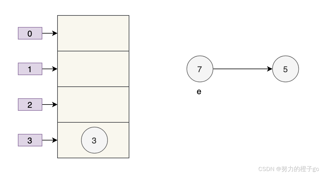

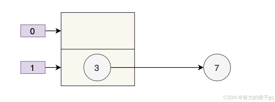

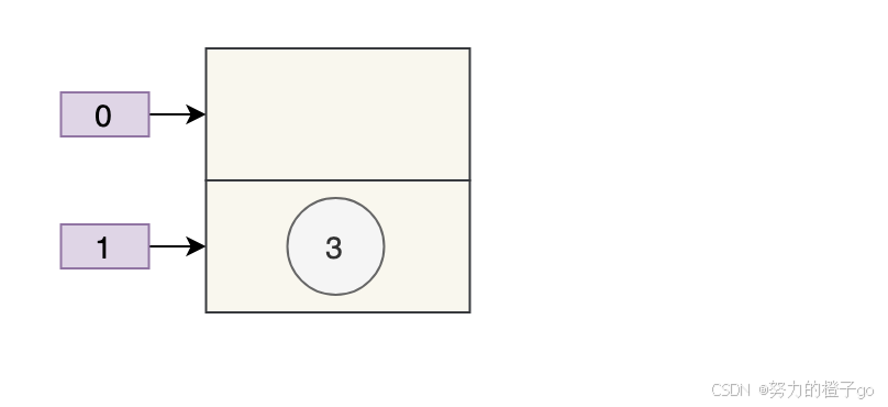

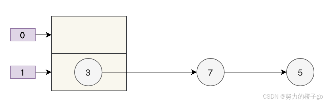

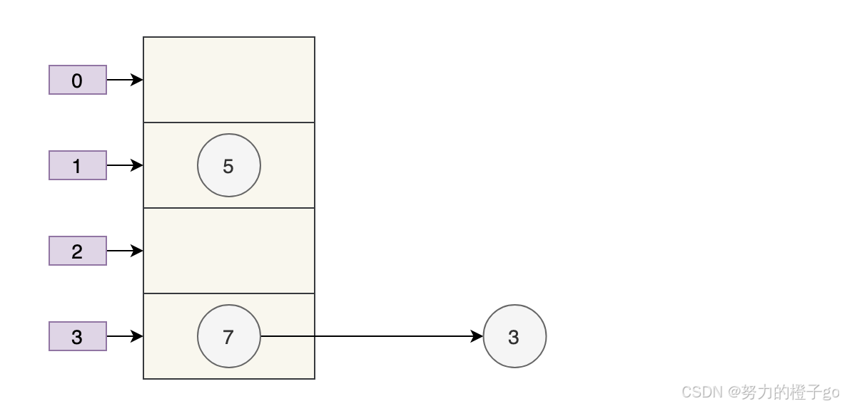

那我们来假设:
  • 数组 table 的长度为 2
  • 键的哈希值为 3、7、5
取模运算后,键发生了哈希冲突,都到 table[1] 上了。那么扩容前就是这个样子。
数组的容量为 2,key 为 3、7、5 的元素在 table[1] 上,需要通过拉链法来解决哈希冲突。

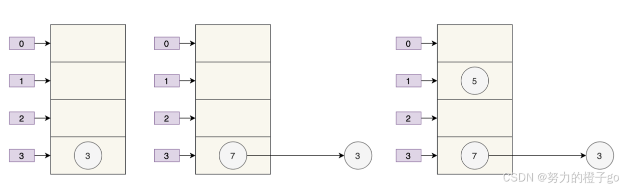

假设负载因子 loadFactor 为 1,也就是当元素的个数大于 table 的长度时进行扩容。
扩容后的数组容量为 4。

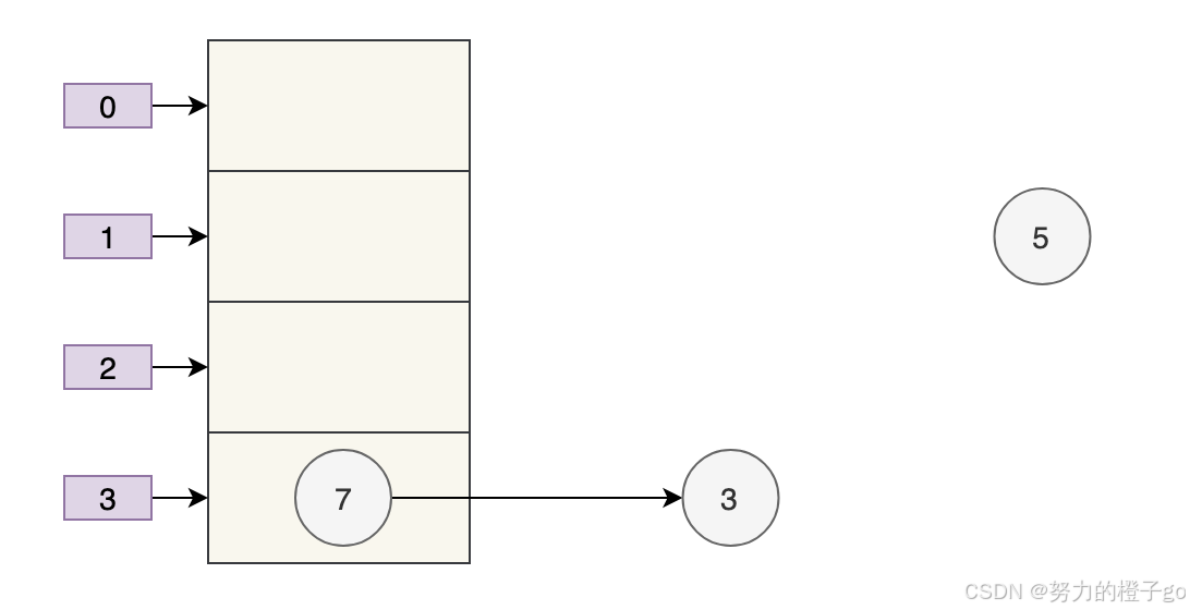

  • key 3 取模(3%4)后是 3,放在 table[3] 上。
  • key 7 取模(7%4)后是 3,放在 table[3] 上的链表头部。
  • key 5 取模(5%4)后是 1,放在 table[1] 上。
 7 跑到 3 的前面了,因为 JDK 7 利用的是头插法。
  1. e.next = newTable[i];
同时,扩容后的 5 跑到了下标为 1 的位置。
最好的环境就是,扩容后的 7 在 3 的背面,5 在 7 的背面,保持原来的顺序。

  1. static final int hash(Object key) {
  2.     int h;
  3.     return (key == null) ? 0 : (h = key.hashCode()) ^ (h >>> 16);
  4. }
过将键的hashCode()返回的 32 位哈希值与这个哈希值无符号右移 16 位的结果进行异或。

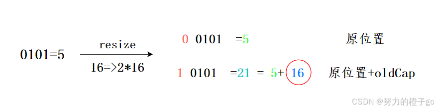

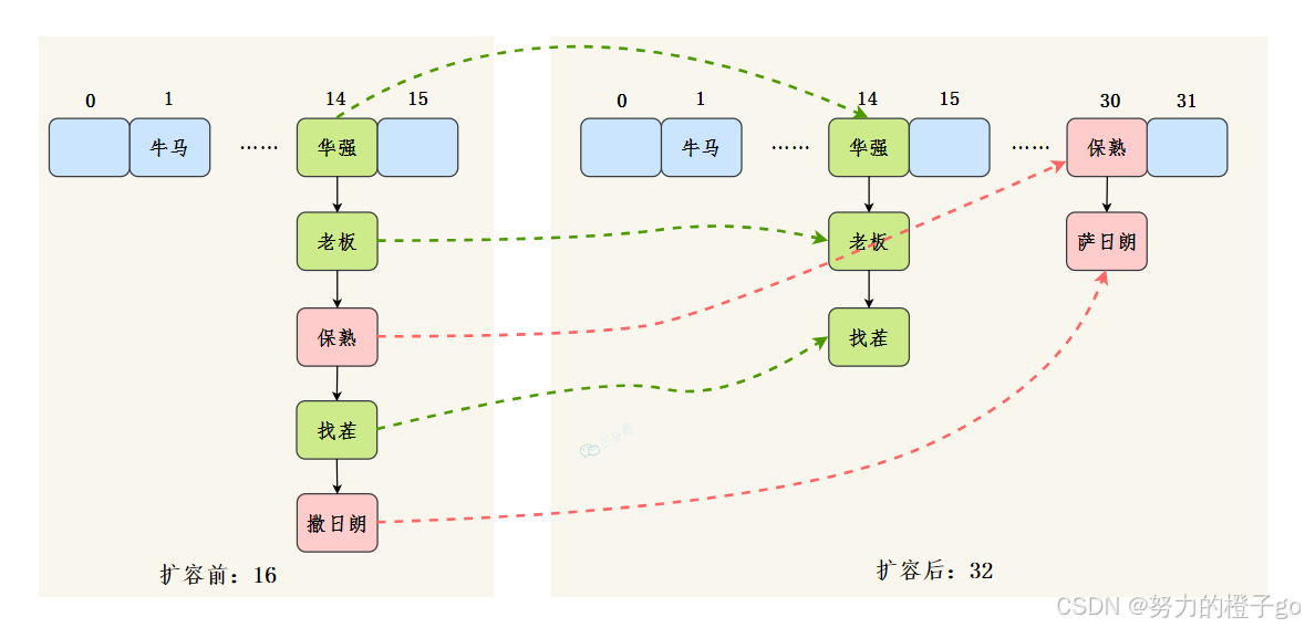

我们用 JDK 8 的哈希算法来计算一下哈希值,就会发现别有洞天。
假设扩容前的数组长度为 16(n-1 也就是二进制的 0000 1111,1X$20$+1X$21$+1X$22$+1X$23$=1+2+4+8=15),key1 为 5(二进制为 0000 0101),key2 为 21(二进制为 0001 0101)。
  • key1 和 n-1 做 & 运算后为 0000 0101,也就是 5;
  • key2 和 n-1 做 & 运算后为 0000 0101,也就是 5。
  • 此时哈希冲突了,用拉链法来解决哈希冲突。
如今,HashMap 进行了扩容,容量为原来的 2 倍,也就是 32(n-1 也就是二进制的 0001 1111,1X$20$+1X$21$+1X$22$+1X$23$+1X$2^4$=1+2+4+8+16=31)。
  • key2 和 n-1 做 & 运算后为 0001 0101,也就是 21=5+16,也就是数组扩容前的位置+原数组的长度。
也就是说,在 JDK 8 的新 hash 算法下,数组扩容后的索引位置,要么就是原来的索引位置,要么就是“原索引+原来的容量”,遵循肯定的规律。
固然了,这个功劳既属于新的哈希算法,也离不开 n 为 2 的整数次幂这个条件,这是它俩通力合作后的结果 hash & (newCapacity - 1)。
小结
当我们往 HashMap 中不断添加元素时,HashMap 会自动进行扩容操作(条件是元素数目达到负载因子(load factor)乘以数组长度时),以保证其存储的元素数目不会超出其容量限定。
在进行扩容操作时,HashMap 会先将数组的长度扩大一倍,然后将原来的元素重新散列到新的数组中。
由于元素的位置是通过 key 的 hash 和数组长度进行与运算得到的,因此在数组长度扩大后,元素的位置也会发生一些改变。一部门索引稳定,另一部门索引为“原索引+旧容量”。

扩容前的样子假如是下面如许子。
那么正常扩容后就是下面如许子。
假设如今有两个线程同时进行扩容,线程 A 在执行到 newTable = e; 被挂起,此时线程 A 中:e=3、next=7、e.next=null
线程 B 开始执行,并且完成了数据转移。
此时,7 的 next 为 3,3 的 next 为 null。
随后线程 A 得到 CPU 时间片继承执行 newTable = e,将 3 放入新数组对应的位置,执行完此轮循环后线程 A 的环境如下:
执行下一轮循环,此时 e=7,原本线程 A 中 7 的 next 为 5,但由于 table 是线程 A 和线程 B 共享的,而线程 B 顺利执行完后,7 的 next 酿成了 3,那么此时线程 A 中,7 的 next 也为 3 了。
采用头部插入的方式,酿成了下面如许子:
似乎也没什么题目,此时 next = 3,e = 3。
进行下一轮循环,但此时,由于线程 B 将 3 的 next 变为了 null,以是此轮循环应该是末了一轮了。
接下来当执行完 e.next=newTable 即 3.next=7 后,3 和 7 之间就相互链接了,执行完 newTable=e 后,3 被头插法重新插入到链表中,执行结果如下图所示:
套娃开始,元素 5 也就成了弃婴,惨~~~

put和get并发时会导致get到null
线程 1 执行 put 时,因为元素个数超出阈值而导致出现扩容,线程 2 此时执行 get,就有大概出现这个题目。
因为线程 1 执行完 table = newTab 之后,线程 2 中的 table 此时也发生了厘革,此时去 get 的时候固然会 get 到 null 了,因为元素还没有转移。
