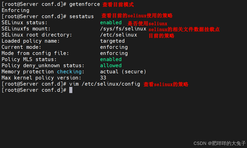

3、selinux启动、关闭和查看
(1)SELinux三种模式
  • enforcing:强制模式,代表SELinux正在运行中,开始限制domain/type。
  • permissive:宽容模式,代表SELinux正在运行中,不外仅会有告诫信息并不会现实限制domain/type的访问。
  • disabled:关闭,SELinux并没有现实运行。
  1. [root@localhost ~]# vim /etc/selinux/config
  2. # This file controls the state of SELinux on the system.
  3. # SELINUX= can take one of these three values:
  4. #     enforcing - SELinux security policy is enforced.
  5. #     permissive - SELinux prints warnings instead of enforcing.
  6. #     disabled - No SELinux policy is loaded.
  7. # See also:
  8. # https://access.redhat.com/documentation/en-us/red_hat_enterprise_linux/9/html/using_selinux/changing-selinux-states-and-modes_using-selinux#changing-selinux-modes-at-boot-time_changing-selinux-states-and-modes
  9. #

  22. SELINUX=enforcing
  23. # SELINUXTYPE= can take one of these three values:
  24. #     targeted - Targeted processes are protected,
  25. #     minimum - Modification of targeted policy. Only selected processes are protected.
  26. #     mls - Multi Level Security protection.
  27. SELINUXTYPE=targeted
  28. 改变策略之后需要重新启动;
  29. 如果由enforcing或permissive改成disabled,或由disabled改为其它两个,也必须要重新启动。
  30. 将selinux模式在enforcing和permissive之间切换的方法为:
  31. setenforce 0 转换成permissive宽容模式
  32. setenforce 1转换成enforcing强制模式

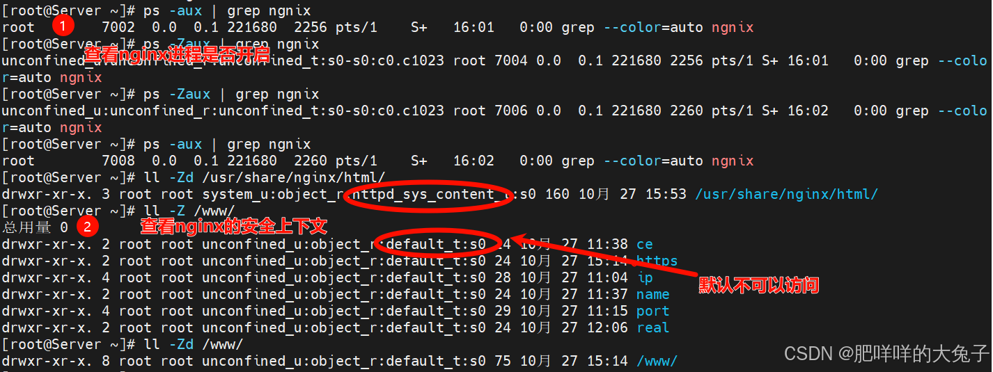

实验一:使用httpd服务演示安全上下文值的设定
  1. [root@Server conf.d]# ll
  2. 总用量 28
  3. -rw-r--r--. 1 root root  44 10月 27 12:18 auth_password
  4. -rw-r--r--. 1 root root 136 10月  6  2023 php-fpm.conf
  5. -rw-r--r--. 1 root root 174 10月 27 15:40 test_https.conf
  6. -rw-r--r--. 1 root root 146 10月 27 11:08 test_ip.conf
  7. -rw-r--r--. 1 root root 155 10月 28 19:00 test_port.conf
  8. -rw-r--r--. 1 root root 210 10月 27 11:46 test_servername.conf
  9. -rw-r--r--. 1 root root 178 10月 27 12:13 test_virtualdir.conf
  10. [root@Server conf.d]# vim test_ip.conf
  11. 服务端的IP地址位192.168.72.129,服务器配置如下:
  12. server{
  13.         listen 192.168.72.100:80;
  14.         root /www/ip/100;
  15.         location / {
  16.         }
  17. }
  18. server{
  19.         listen 192.168.72.200:80;
  20.         root /www/ip/200;
  21.         location / {
  22.         }
  23. }
  24. [root@Server conf.d]# ll /www/ip/100/
  25. 总用量 4
  26. -rw-r--r--. 1 root root 12 10月 27 11:05 index.html
  27. [root@Server conf.d]# cat /www/ip/100/index.html
  28. this is 100
  29. [root@Server conf.d]# systemctl restart httpd
  30. 通过客户端测试,只能访问到http服务的测试界面
  31. #修改自定义目录的安全上下文的值:
  32. [root@Server conf.d]# chcon -t httpd_sys_content_t /www/ -R
  33. [root@Server conf.d]# ll -Zd /www/
  34. drwxr-xr-x. 8 root root unconfined_u:object_r:httpd_sys_content_t:s0 75 10月 27 15:14 /www/
  35. 修改之后即可成功访问。

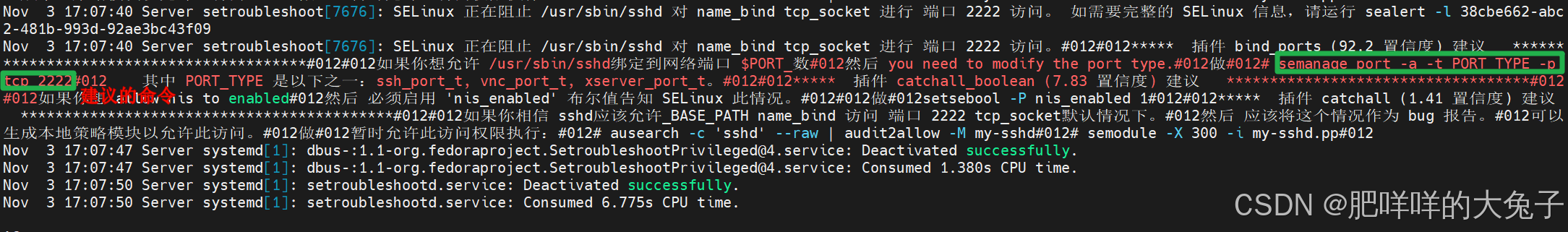

  1. #更改ssh服务端口位2222
  2. [root@Server ~]# vim  /etc/ssh/sshd_config
  3. Port 2222
  4. #ssh服务启动失败
  5. [root@Server ~]# systemctl restart sshd
  6. Job for sshd.service failed because the control process exited with error code.
  7. See "systemctl status sshd.service" and "journalctl -xeu sshd.service" for details.
  8. #服务重启失败,查看日志日志
  9. [root@Server ~]# tail -f /var/log/messages
  1. #查看22端口的selinux的安全文

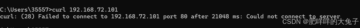

(2)实验
实验一:搭建web服务,设置任何人能够通过80端口访问。
  1. [root@Server conf.d]# iptables -I INPUT -p tcp -s 192.168.72.1 --dport 80 -j REJECT
  2. [root@Server conf.d]# iptables -nL --line-numbers
  3. Chain INPUT (policy ACCEPT)
  4. num  target     prot opt source               destination
  5. 1    REJECT     6    --  192.168.72.1         0.0.0.0/0            tcp dpt:80 reject-with icmp-port-unreachable
  6. 2    ACCEPT     6    --  192.168.72.1         0.0.0.0/0            tcp dpt:80
  7. 3    ACCEPT     0    --  0.0.0.0/0            0.0.0.0/0            state RELATED,ESTABLISHED
  8. 4    ACCEPT     1    --  0.0.0.0/0            0.0.0.0/0

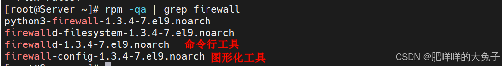

        firewall-configfirewall-cmd是直接编辑xml文件,此中firewall-config是图形化工具,firewall-cmd是命令行工具。 安装firewalld服务的软件:
  1. [root@Server ~]# rpm -qa | grep firewall
  2. python3-firewall-1.3.4-7.el9.noarch
  3. firewalld-filesystem-1.3.4-7.el9.noarch
  4. firewalld-1.3.4-7.el9.noarch
  5. firewall-config-1.3.4-7.el9.noarch
