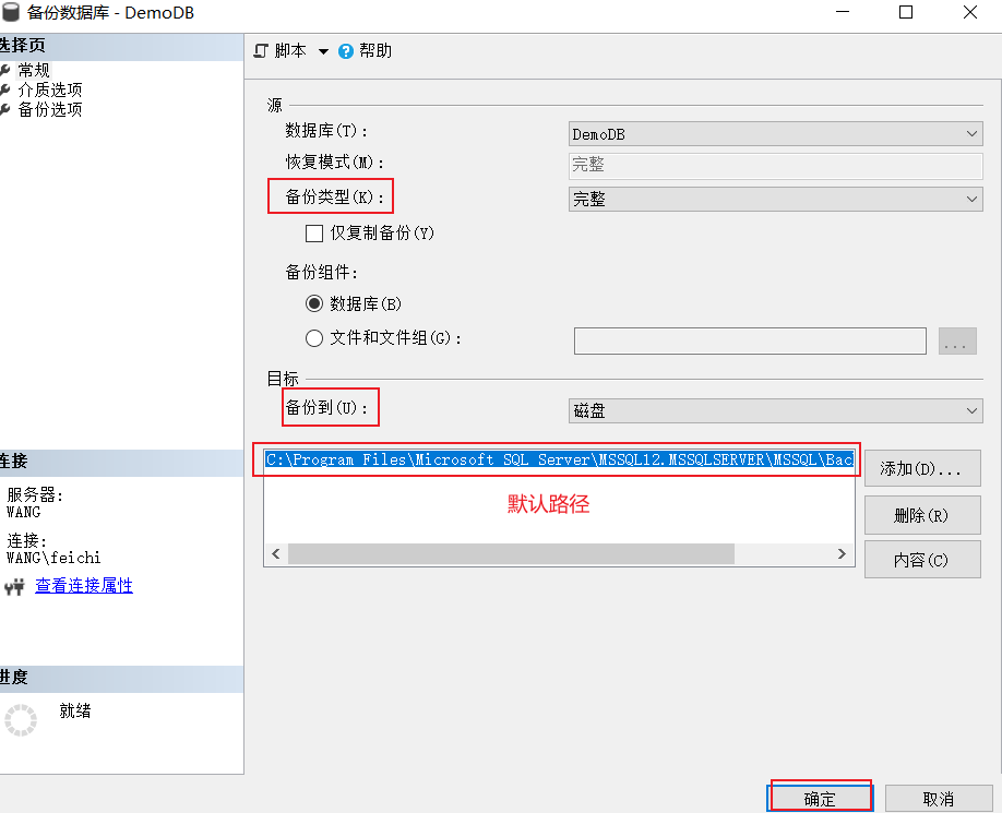

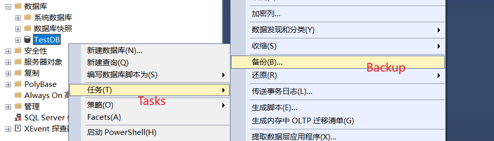

2.1 SSMS进行备份
第一步,打开SSMS,并建立连接。
第二步,在“对象资源管理器”中睁开“数据库”,找到对应必要备份的数据库。
第三步,右键单击目标数据库,选择“任务”,再单击“备份…”。
第四步,在“备份数据库”对话框中,验证“备份范例”是否为“完备”,以及“备份到”是否为“磁盘”。 留意文件的名称和位置。
上面两张图中,数据库的名称是不一样,这里只是打个样,大概知道怎么做就行了。
   这里我使用的SSMS2022版,数据库备份路径默认为C:\Program Files\Microsoft SQL Server\MSSQL12.MSSQLSERVER\MSSQL\Backup\。
  第五步,单击“确认”,即可完成备份操作。

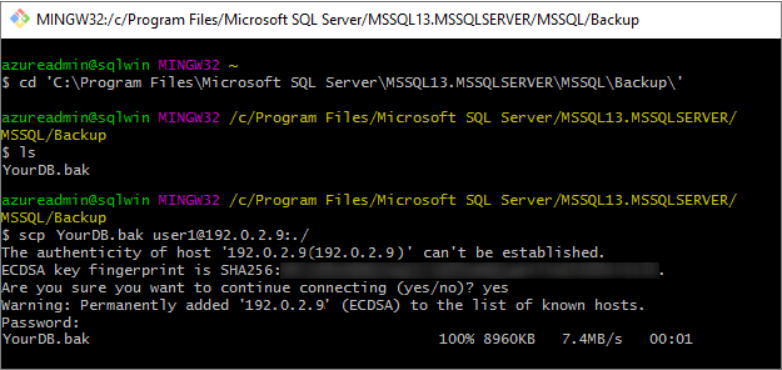

3.1 使用bash shell传输(SCP)
在 Bash 会话中,导航到包含备份文件的目次。
  1. cd 'C:\Program Files\Microsoft SQL Server\MSSQL13.MSSQLSERVER\MSSQL\Backup\'
使用 scp 命令将文件传输到目标 Linux 盘算机。 下面的示例将 YourDB.bak 传输到 Linux 服务器上的 user1 的主目次,IP 地点为 192.0.2.9:
  1. scp YourDB.bak user1@192.0.2.9:./
  2. # 上面的命令包含了两部分的步骤
  3. # 1. 和ip地址为192.0.2.9的目标建立ssh连接
  4. # 2. 将YourDB.bak备份文件传输到用户文件目录下(在linux中一般都是 home/用户文件 )
上面只是一个实现的步调,一个demo,具体你的备份文件放那边呀,目标主机的ip都是根据自己现真相况来定的。

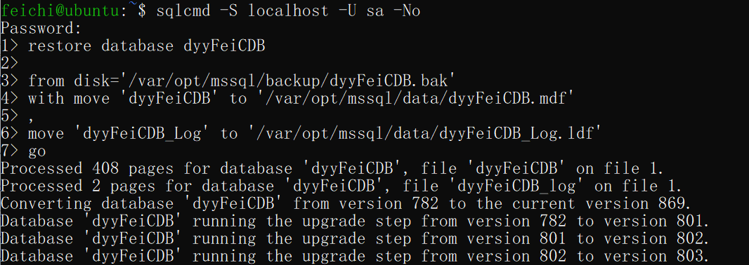

5、在 Linux 上还原数据库
如果你是直接通过自己的方式,将备份文件移动到了/var/opt/mssql/backup目次下,那么可以直接跳过第四步—在还原前移动备份文件
在Linux中,要还原数据库备份,可以使用 RESTORE DATABASE Transact-SQL (TQL) 命令。
   下列步调使用 sqlcmd 工具。 如果尚未安装 SQL Server 工具,请参阅在 Linux 上安装 SQL Server 命令行工具。
  • 在同一终端中,启动 sqlcmd。 下面的示例以 SA 用户身份连接到当地 SQL Server。 出现提示时输入密码,或使用 -P 参数指定密码。
  1. # 用户名密码连接
  2. sqlcmd -S localhost -U sa -No
  • 在 >1 提示符下,输入以下 RESTORE DATABASE 命令,并在每行后按 Enter(无法同时复制和粘贴整个多行命令)。 将出现的全部 YourDB 替换为你的数据库的名称。
  1. RESTORE DATABASE YourDB
  2. FROM DISK = '/var/opt/mssql/backup/YourDB.bak'
  3. WITH MOVE 'YourDB' TO '/var/opt/mssql/data/YourDB.mdf',
  4. MOVE 'YourDB_Log' TO '/var/opt/mssql/data/YourDB_Log.ldf'
  5. GO
如下图:
