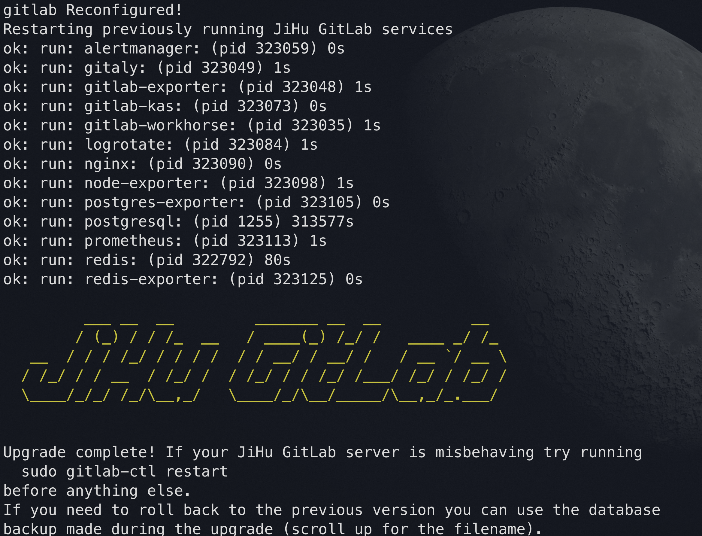

可以执行 apt-cache madison gitlab-jh找到需要降级的对应安装包信息。本文选择降级到 17.4.0-jh.0。
接着执行安装命令进行低版本极狐GitLab 的安装:
  1. apt install gitlab-jh=17.4.0-jh.0
安装成功会表现如下界面:
