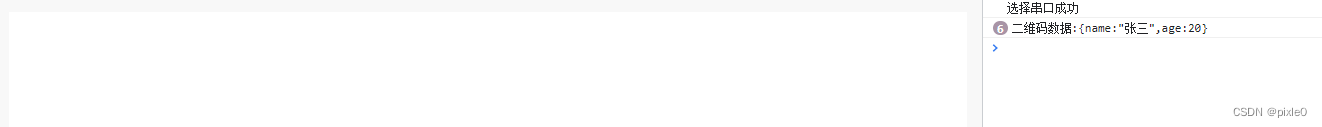

while循环读取数据不是一次性读取的,有可能是多次,需要拼接和判断是否读取结束,一般以"\n"末端来判断。
二维码数据为{name:“张三”,age:20}通过测试三次获取到value数据如下:
  1. console.log(value.includes('\r'),'value',value)
通过测试发现有时候一次性读完有时候分2次读完,不确定,但是读取完毕都是以"\r"末端,所以我们可以以此为判断依据改进如下:
  1. const textDecoder = new TextDecoderStream();
  2. const readableStreamClosed = port.readable.pipeTo(textDecoder.writable);
  3. const reader = textDecoder.readable.getReader();
  4. let data= ''; //扫码数据
  5.    while (true) {
  6.       const { value, done } = await reader.read();
  7.       if (done) {
  8.        // 允许稍后关闭串口
  9.         reader.releaseLock();
  10.         break;
  11.       }
  12.       // 处理数据
  13.       data=`${data}${value}`
  14.            if(value.includes('\r')){//读取结束
  15.                         console.log(`二维码数据:${data}`)
  16.            }
  17.    }
  18.   }

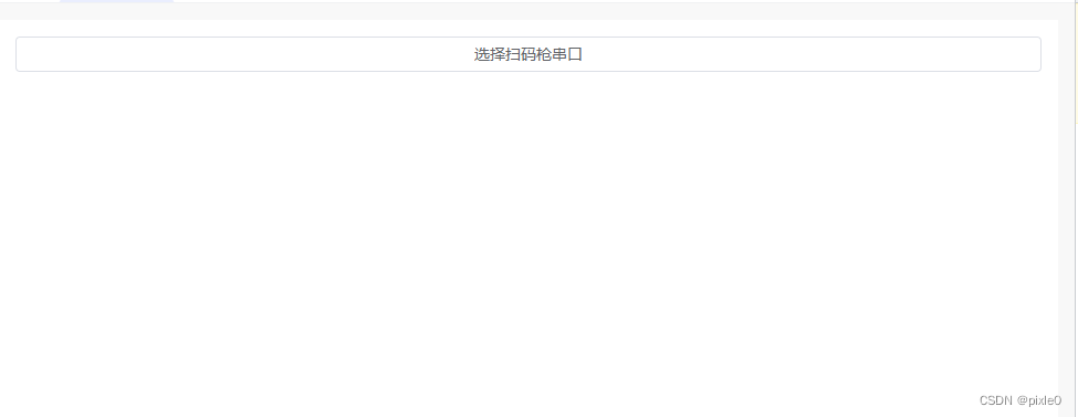

1.单个串口设备(无须切换,只连接一次)Demo:
  1. <template>  <button v-if="!port" @click="chooseSerial">选择扫码枪串口</button></template><script setup>import { ref } from 'vue';const port = ref(null);//选择串口设备const chooseSerial = async () => {        if ('serial' in navigator) {                try {                        port.value = (await navigator.serial.requestPort()) || null;                        console.log('选择串口成功');                        port.value && openSerial();                                        } catch (e) {                        console.log('选择串口失败');                }        } else {                console.log('浏览器不支持serial API');        }};//打开串口读取数据const openSerial = async () => {    await port.value.open({ baudRate: 9600 })
  2. ;        try {                const textDecoder = new TextDecoderStream();                port.value.readable.pipeTo(textDecoder.writable);                const reader = textDecoder.readable.getReader();                let data = ''; //扫码数据                while (true) {                        const { value, done } = await reader.read();                        if (done) {                                reader.releaseLock();                                break;                        }                        data=`${data}${value}`                        if(value.includes('\r')){//读取结束                 let codeData=data;                                 data="";//清空下次读取不会叠加                                 console.log(`二维码数据:${codeData}`)                                 //处理拿到数据逻辑                        }                }        } catch (error) {                console.error(error);                port.value = null;        } finally {                try {            reader.releaseLock();            //关闭串口            await port.value.close();        } catch (e) {}            }            port.value = null;};</script>
运行:
说明:只要点击按钮选择一次串口设备,选择完隐藏按钮,后续就能不停扫码获取数据,假如中途扫码枪拔出来port属性将变成null,按钮重新显示,再次插入扫码枪需要在点击按钮选择一次串口设备。
