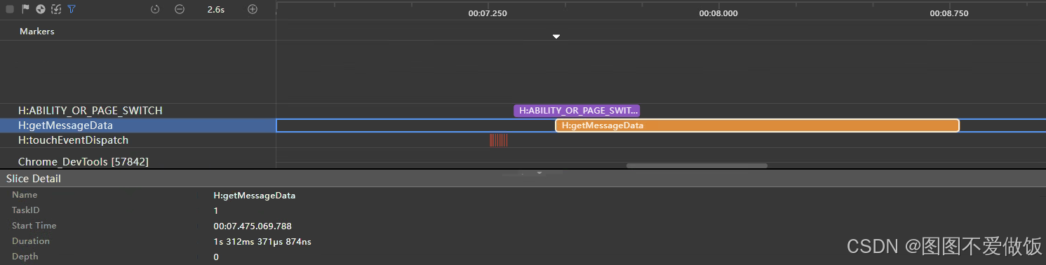

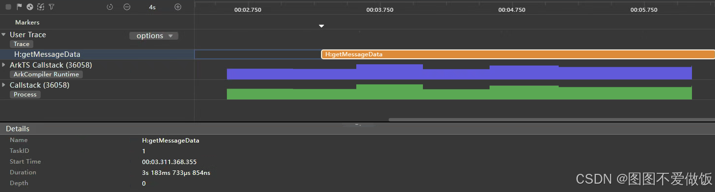

性能办理数据如下,getMessageData进程中的Duration为加载页面开始到竣事的耗时:
【正例】
页面加载方式耗时(范围差异设备和场景,数据仅供参考)阐明直接加载Web页面1264ms在加载Web组件时才初始化Web内核,增加启动时间提前初始化Web内核1153ms加载页面时淘汰了Web内核初始化步骤,提高启动性能 预分析DNS、预毗连

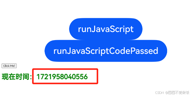

【反例】
利用ArkTS接口实现JSBridge通讯。
应用侧代码:
  1. import { webview } from '@kit.ArkWeb';
  2. @Entry
  3. @Component
  4. struct WebComponent {
  5.   webviewController: webview.WebviewController = new webview.WebviewController();
  6.   aboutToAppear() {
  7.     // 配置Web开启调试模式
  8.     webview.WebviewController.setWebDebuggingAccess(true);
  9.   }
  10.   build() {
  11.     Column() {
  12.       Button('runJavaScript')
  13.         .onClick(() => {
  14.           console.info(`现在时间是:${new Date().getTime()}`)
  15.           // 前端页面函数无参时,将param删除。
  16.           this.webviewController.runJavaScript('htmlTest(param)');
  17.         })
  18.       Button('runJavaScriptCodePassed')
  19.         .onClick(() => {
  20.           // 传递runJavaScript侧代码方法。
  21.           this.webviewController.runJavaScript(`function changeColor(){document.getElementById('text').style.color = 'red'}`);
  22.         })
  23.       Web({ src: $rawfile('index.html'), controller: this.webviewController })
  24.     }
  25.   }
  26. }
  27. <strong>typescript</strong>
加载的html文件:
  1. <!DOCTYPE html>
  2. <html>
  3. <body>
  4. <button type="button" onclick="callArkTS()">Click Me!</button>
  5. <h1 id="text">这是一个测试信息,默认字体为黑色,调用runJavaScript方法后字体为绿色,调用runJavaScriptCodePassed方法后字体为红色</h1>
  6. <script>
  7.   // 调用有参函数时实现。
  8.   var param = "param: JavaScript Hello World!";
  9.   function htmlTest(param) {
  10.     document.getElementById('text').style.color = 'green';
  11.     document.getElementById('text').innerHTML = `现在时间:${new Date().getTime()}`
  12.     console.info(param);
  13.   }
  14.   // 调用无参函数时实现。
  15.   function htmlTest() {
  16.     document.getElementById('text').style.color = 'green';
  17.   }
  18.   // Click Me!触发前端页面callArkTS()函数执行JavaScript传递的代码。
  19.   function callArkTS() {
  20.     changeColor();
  21.   }
  22. </script>
  23. </body>
  24. </html>
  25. <strong>html</strong>
点击runJavaScript按钮后触发h5页面htmlTest方法,使得页面内容变动为当前时间戳,如下图所示:
颠末多轮测试,可以得出从点击原生button到h5触发htmlTest方法,耗时约7ms~9ms。

点击runJS hello按钮后触发h5页面runJSRetStr方法,使得页面内容变动为当前时间戳。
颠末多轮测试,可以得出从点击原生button到h5触发runJSRetStr方法,耗时约2ms~6ms。

页面加载方式耗时(范围差异设备和场景,数据仅供参考)阐明直接加载Web页面3183ms在触发页面加载时才进行JavaScript编译,增加加载时间预编译JavaScript生成字节码缓存268ms加载页面前完成预编译JavaScript,节省了跳转页面首次加载的编译时间 支持自定义协议的JavaScript生成字节码缓存(Code Cache)

页面加载方式耗时(范围差异设备和场景,数据仅供参考)阐明直接加载Web页面1312ms在触发页面加载时才发起资源哀求,增加页面加载时间利用离线资源免拦截注入加载Web页面74ms将资源预置在内存中,节省了网络哀求时间 资源拦截替换加速

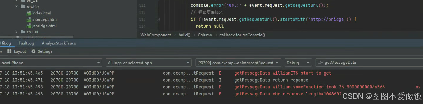

资源替换耗时如图所示,getMessageData … someFunction took后的时间页面加载资源的耗时:

资源替换耗时如图所示,getMessageData william someFunction took后的时间页面加载资源的耗时:
页面加载方式耗时(范围差异设备和场景,数据仅供参考)阐明利用string格式的数据做拦截替换34msWeb组件内部数据传输仍需要转换为ArrayBuffer,增加数据处置惩罚步骤,增加启动耗时利用ArrayBuffer格式的数据做拦截替换13ms接口直接支持ArrayBuffer格式,节省了转换时间,同时对ArrayBuffer格式的数据传输方式进行了优化,进一步淘汰耗时 预加载优化滑动白块
