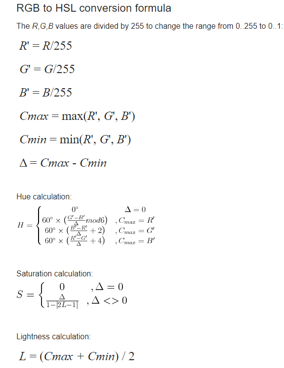

其中有关RGB和Hsl的相互转换的公式如下:
RGB转Hsl公式如下:
Hsl转RGB公式如下:
其中涉及到有Hsl计算的有以下九个属性:

定义颜色变化相关类ColorTransform,并且定义RGB和Hsl的相互转换逻辑方法:
  1.     /// <summary>
  2.     ///     处理颜色之间的变换,调整,格式转换
  3.     /// </summary>
  4.     public static class ColorTransform
  5.     {
  6.         /// <summary>
  7.         ///  将<see cref="Color" />的数据转换为Hsl
  8.         /// </summary>
  9.         /// <param name="color"></param>
  10.         /// <returns></returns>
  11.         public static (Degree hue, Percentage sat, Percentage lum, byte alpha) ColorToHsl(Color color)
  12.         {
  13.             var max = System.Math.Max(color.R, System.Math.Max(color.G, color.B));
  14.             var min = System.Math.Min(color.R, System.Math.Min(color.G, color.B));
  15.             var delta = max - min;
  16.             var l = Percentage.FromDouble((max + min) / 2.0 / 255.0);
  17.             var h = Degree.FromDouble(0);
  18.             var s = Percentage.Zero;
  19.             if (delta > 0)
  20.             {
  21.                 s = l < Percentage.FromDouble(0.5)
  22.                     ? Percentage.FromDouble((max - min) * 1.0 / (max + min))
  23.                     : Percentage.FromDouble((max - min) * 1.0 / (2 * 255 - max - min));
  24.                 if (max == color.R)
  25.                 {
  26.                     h = Degree.FromDouble((0 + (color.G - color.B) * 1.0 / delta) * 60);
  27.                 }
  28.                 else if (max == color.G)
  29.                 {
  30.                     h = Degree.FromDouble((2 + (color.B - color.R) * 1.0 / delta) * 60);
  31.                 }
  32.                 else
  33.                 {
  34.                     h = Degree.FromDouble((4 + (color.R - color.G) * 1.0 / delta) * 60);
  35.                 }
  36.             }
  37.             return (h, s, l, color.A);
  38.         }
  39.     }
