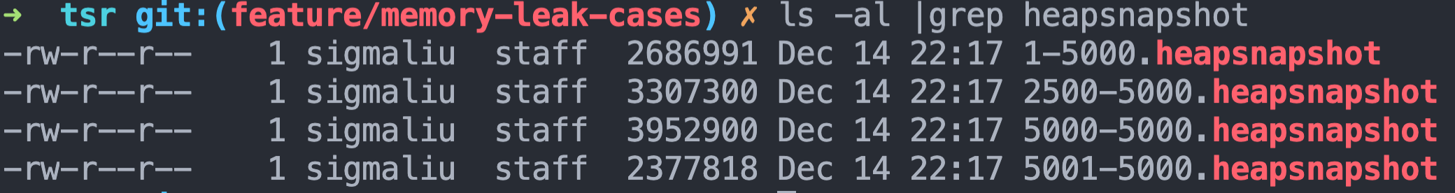

然后就可以将堆栈文件导入到 Chrome 开发者工具的 Memory 栏来分析。这里我选择了分别是运行了 1 次、50 次、100 次 以及等待几秒钟垃圾回收后再写个 101 次的堆栈信息。可以看到堆栈文件越变越大,从 35M 增大到 249M。

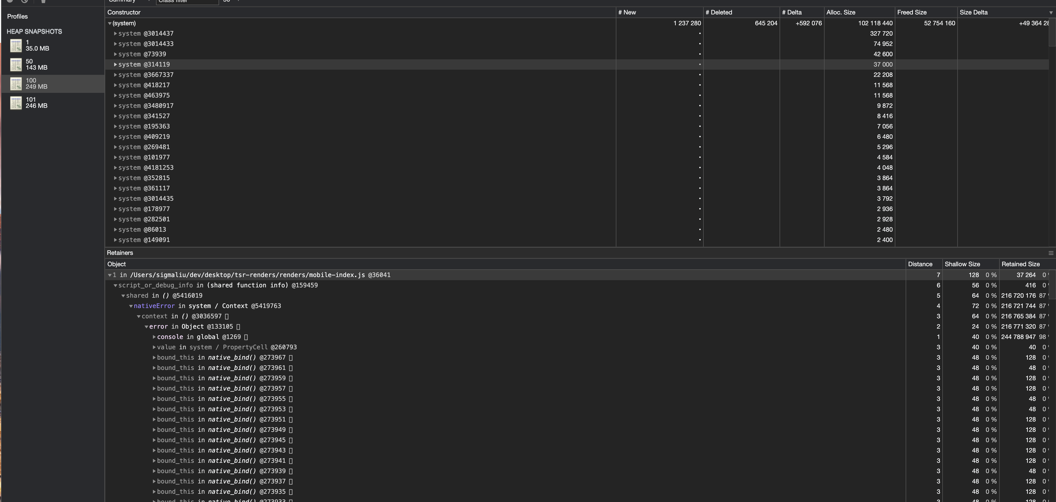

选择两个堆栈文件做比较来分析,这里有个技巧就是按内存大小排序,然后看到同一个大小的对象个数非常多,那么很有可能就是它被引用了很多次,泄漏的点就可能在那里。然后就发现了问题可能出在 console 对象上。
2. 分析问题
