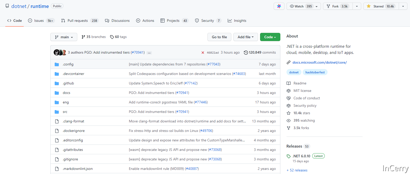

首先我们打开.NET Runtime的仓库,应该没有人不会知道仓库的地址吧?里面包含了.NET运行时所有的代码,包括CLR和BCL库。地址如下所示:
https://github.com/dotnet/runtime

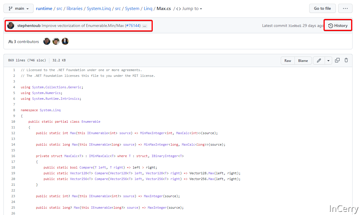

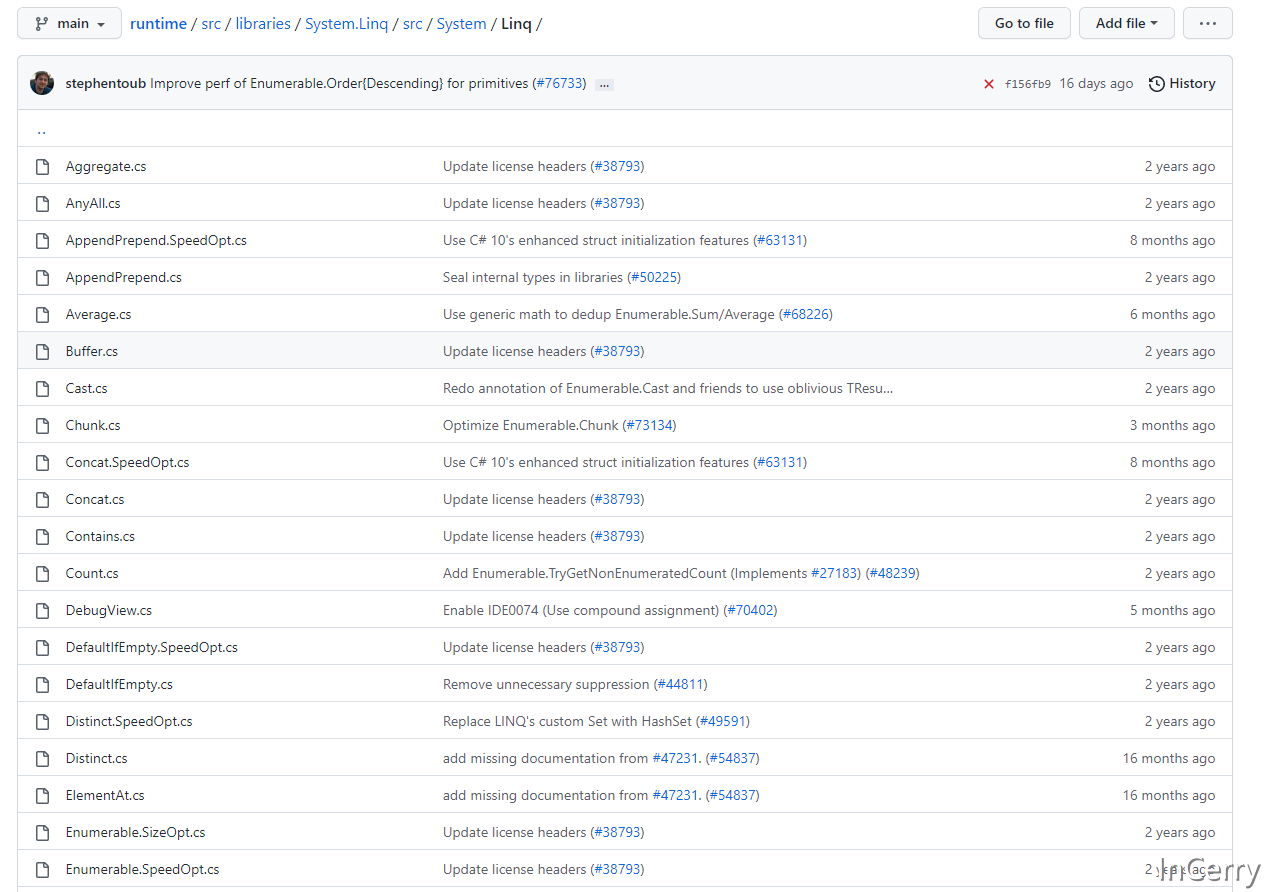

然后我们熟练的根据命名空间System.Linq找到Linq所在的文件夹位置,如下所示:
可以看到很多Linq相关的方法都在这个文件夹内,让我们先来找一找Max()方法所对应的类。就是下方所示,我们可以看到刚好异步小王子Stephen Toub大佬提交了一个优化代码。

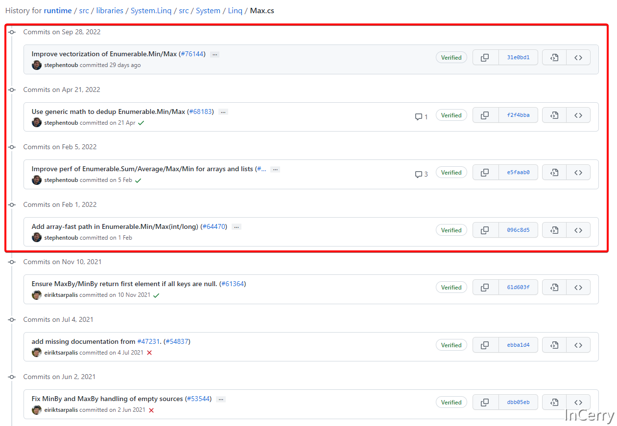

然后我们点击History查看这个类的提交历史,我们发现Stephen大佬在今年多次提交代码,都是优化其性能。

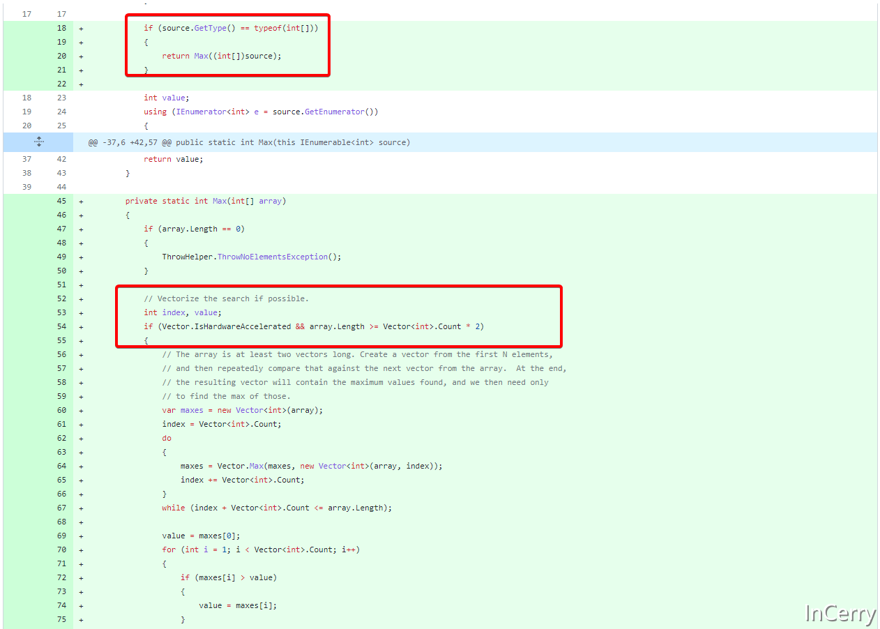

找到Stephen大佬的第一个提交,我们发现在Max的代码中,多了一个特殊的路径,如果数据类型为int[],那么就走单独的一个方法重载,并在这个重载中启用了SIMD向量化,代码如下所示:
SIMD向量化在我之前的多篇文章中都有提到(如:.NET如何快速比较两个byte数组是否相等),它是CPU的特殊指令,使用它可以大幅度的增强运算性能,我猜这就是性能提升的原因。

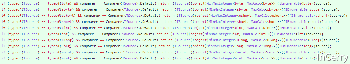

我们可以看到在上面只为int[]做了优化,然后继续浏览了Stephen大佬的其它几个PR,Stephen大佬将代码抽象了一下,使用了泛型的特性,然后顺便为其它的基本值类型都做了优化。能享受到性能提升的有byte sbyte ushort short uint int ulong long nuint nint。

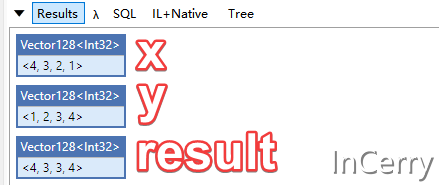

以上就是代码的解析,相信很多人疑惑的地方就是Vector128.Max做了什么,我们可以构造一个代码,让大家简单的看出来发生了什么。代码和运行结果如下所示:
  1. // 定义一个数组
  2. var array = new int[] { 4, 3, 2, 1, 1, 2, 3, 4 };
  3. // 拿到数组首地址指针
  4. ref int current = ref MemoryMarshal.GetReference(array.AsSpan());
  5. // 从首地址加载128位数据,上面是int32
  6. // 所以x = 4, 3, 2, 1
  7. var x = Vector128.LoadUnsafe(ref current);
  8. // 偏移128位以后,继续加载128位数据
  9. // 所以y = 1, 2, 3, 4
  10. var y = Vector128.LoadUnsafe(ref Unsafe.Add(ref current, Vector128<int>.Count));
  11. // 使用Vector128.Max进行计算
  12. var result = Vector128.Max(x, y);
  13. // 打印输出结果
  14. x.Dump();
  15. y.Dump();
  16. result.Dump();
从运行的结果可以看到,result中保存的是x和y对应位置的最大值,这样是不是就觉得清晰明了,Stephe大佬上文的代码就是做了这样一个操作。

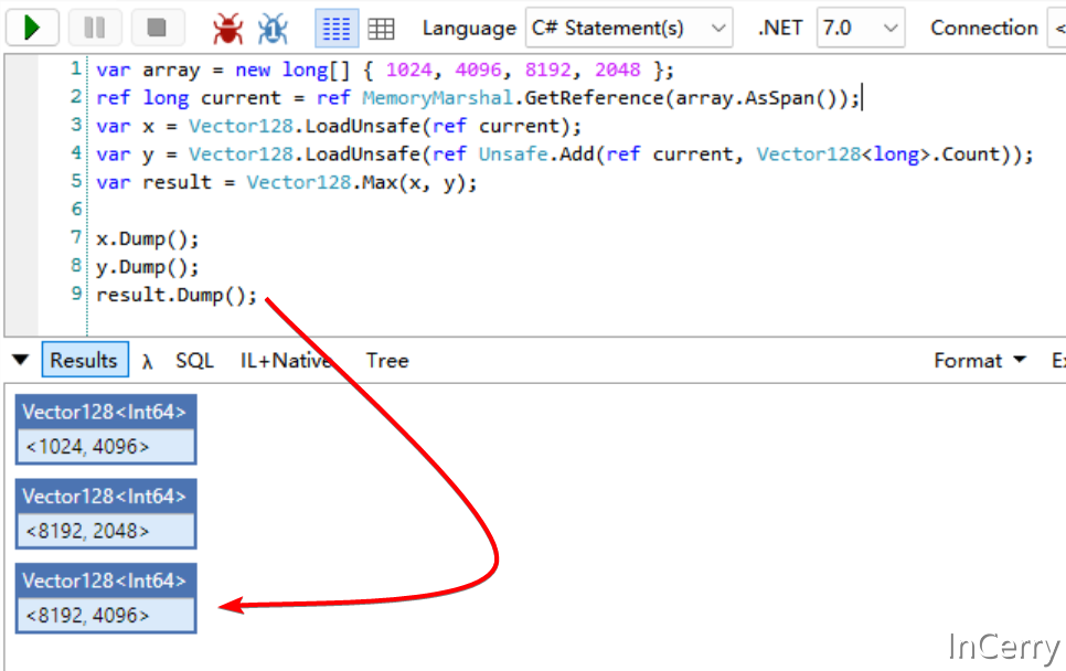

同样,如果我们把int32换成int64,也就是long类型,由于一个元素占用64位,所以一次只能加载2个int64元素比较最大值,得出对应位置的最大值:

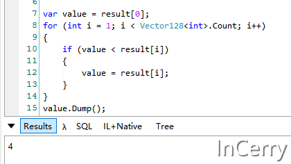

最后使用下面的for循环代码,从result中找到最大的那个int32元素,从我们上文的案例中就是4,结果和代码如下所示:
  1. var value = result[0];
  2. for (int i = 1; i < Vector128<int>.Count; i++)
  3. {
  4.         if (value < result[i])
  5.         {
  6.                 value = result[i];
  7.         }
  8. }
要注意的是,为了演示方便我这里数组bit长度刚好是128倍数,实际情况中需要考虑不是128倍数的场景。
