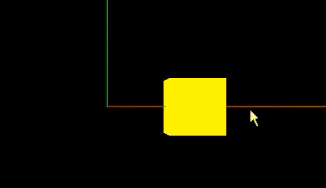

1.1 每一帧修改一点位置形成动画
例如,每一帧让立方体向右移动0.01,而且当位置大于5时,从0开始。那么可以这么设置。
  1. function render() {
  2.   cube.position.x += 0.01;
  3.   if (cube.position.x > 5) {
  4.     cube.position.x = 0;
  5.   }
  6.   renderer.render(scene, camera);
  7.   //   渲染下一帧的时候就会调用render函数
  8.   requestAnimationFrame(render);
  9. }
  10. render();
