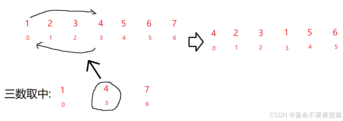

1. 当数据量很大的待排序数组本身是有序的时候, 递归快排会出现单分支的情况, 此时递归的次数最多, 所需的空间也最多, 怎么减小空间斲丧呢?
在递归快排之前, 先对待排序数组举行三数取中操作

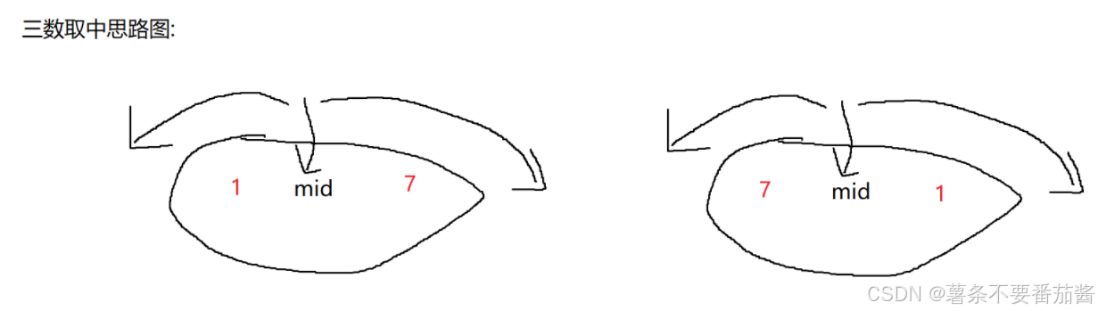

三数取中: 拿出数组首尾中三个元素值, 取这三个数的中央值与0下标的值举行交换.
三数取中代码实现:

  37.     //递归快排的第一次优化: 三数取中.
  38.     private static int midOfThree(int[] array, int left, int right) {
  39.         int mid = (left+right)/2;
  40.         if(array[right] > array[left]) {
  41.             if(array[mid] < array[left]) {
  42.                 return left;
  43.             }else if(array[mid] > array[right]) {
  44.                 return right;
  45.             }else {
  46.                 return mid;
  47.             }
  48.         }else {
  49.             if(array[mid] > array[left]) {
  50.                 return left;
  51.             }else if(array[mid] < array[right]) {
  52.                 return right;
  53.             }else {
  54.                 return mid;
  55.             }
  56.         }
  57.     }
