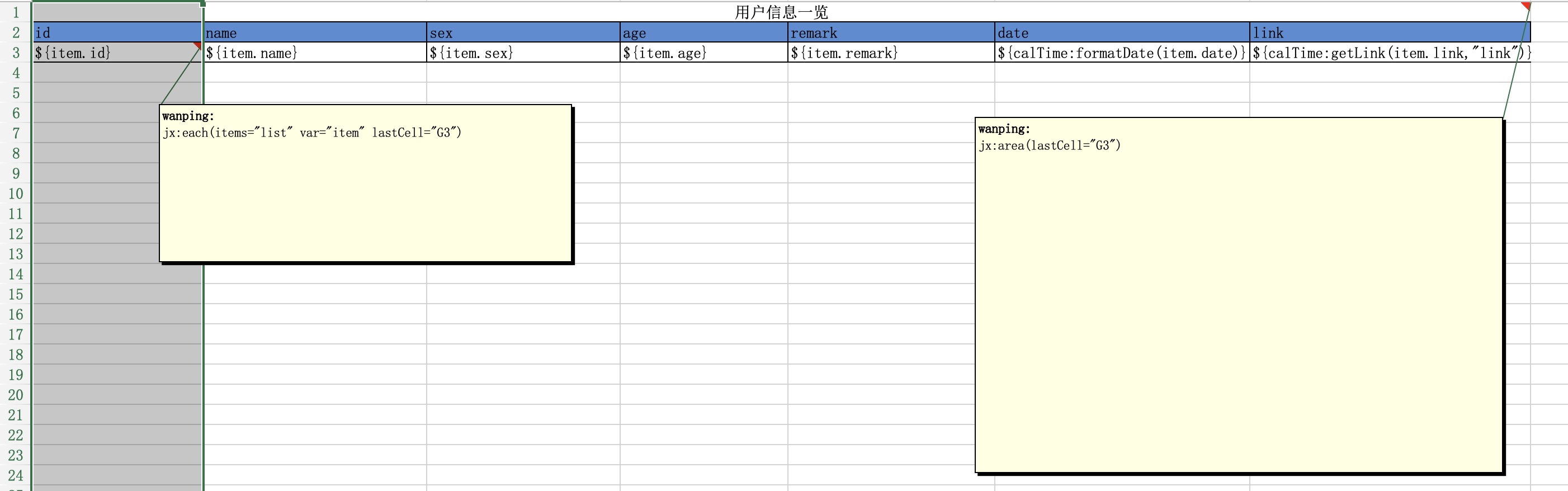

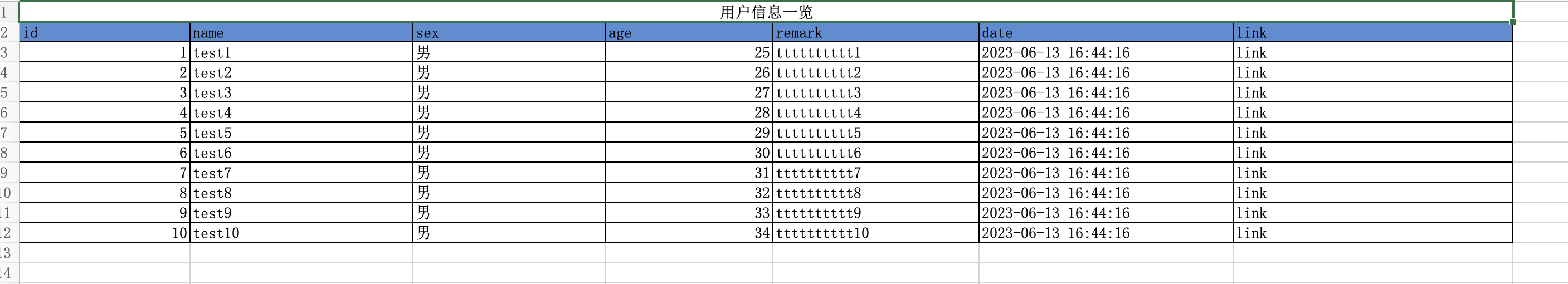

    • 结果展示
    导入模版
结果
参考:https://www.jb51.net/article/195015.htm
