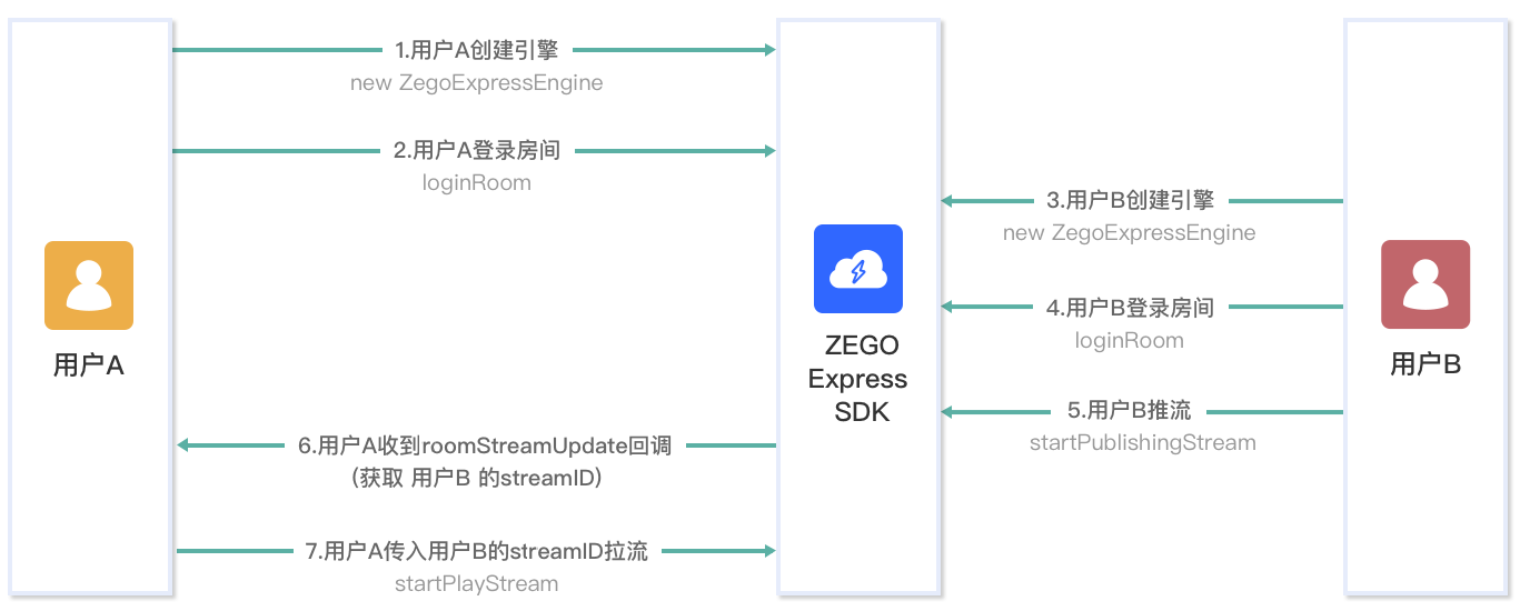

以用户 A 拉取用户 B 的流为例,流程如下图:

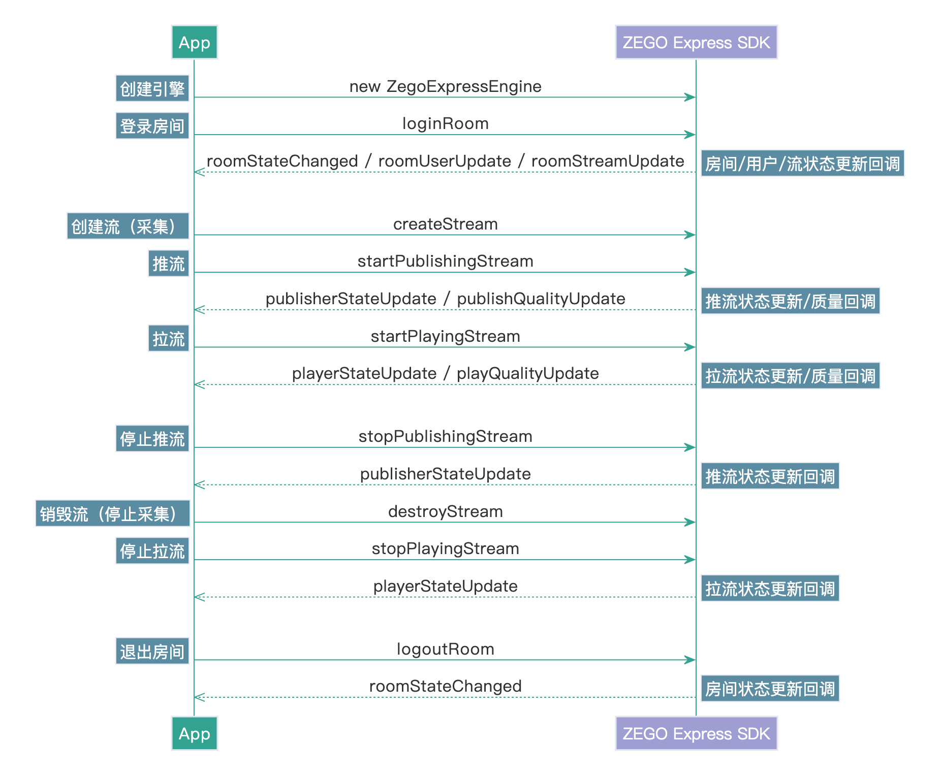

整个推拉流过程的 API 调用时序如下图:

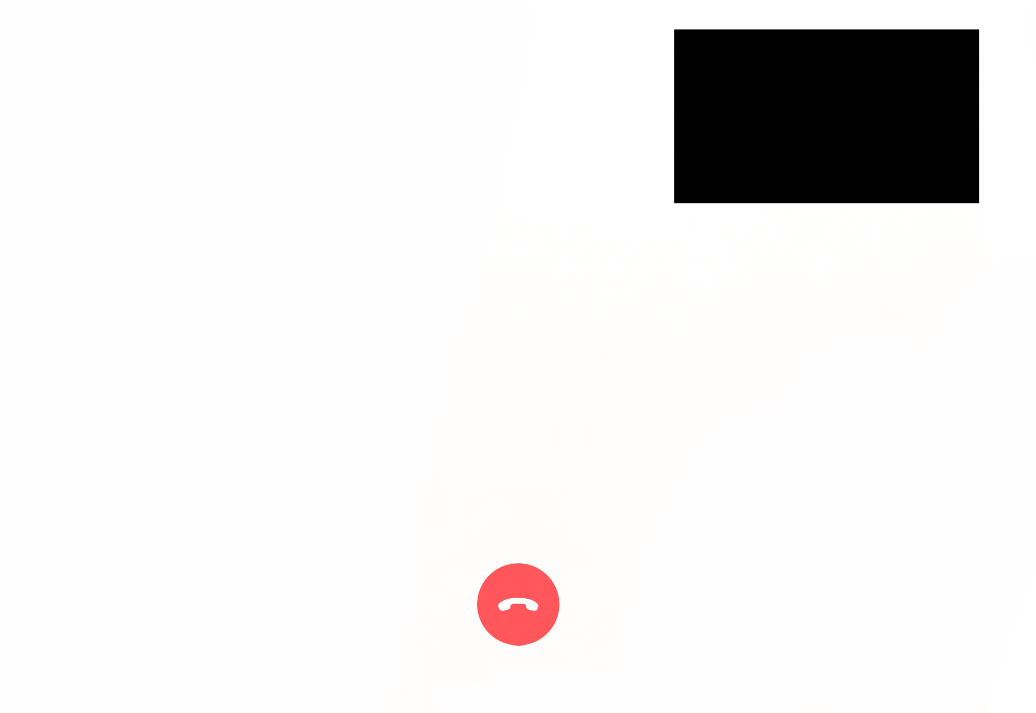

在创建引擎之前,推荐开发者添加以下界面元素,方便实现基本的实时音视频功能。
  • 本地预览窗口
  • 远端视频窗口
  • 结束按钮
