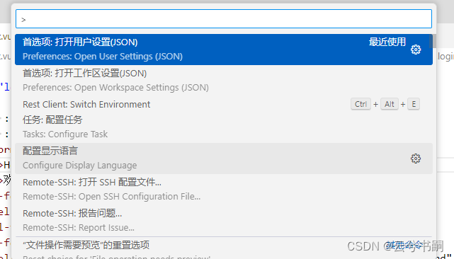

这里建议先修改vscode的setting.json,将官方Options中建议的设置添加上去。快捷键Ctrl+shift+P
我选的是打开用户设置,针对当前用户有效
这里给出我自己的设置项: (部门修改prettier的默认项)
