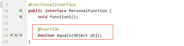

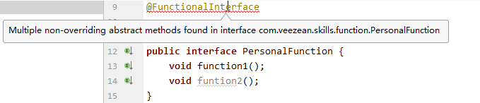

可以看到,Comparator接口里面提供了 compare和 equals两个抽象方法。这是啥原因呢?回答这个问题前,我们可以先来做个试验。
我们自己定义一个函数式接口,里面提供两个抽象方法测试一下,会发现IDEA中直接就提示编译失败了:

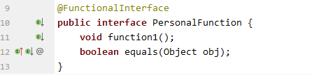

同样是这个自定义的函数式接口,我们修改下里面的抽象方法名称,改为 equals方法,会发现这样就不报错了:
在IDEA中可能更容易看出端倪来,在上面的图中,注意到12行代码前面那个 @符号了吗?我们换种写法,改为如下的方式,原因就更加清晰了:
原来,这个 equals方法,其实是继承自父类的方法,因为所有的类最终都是继承自Object类,所以 equals方法只能算是对父类接口的一个覆写,而不算是此接口类自己的抽象方法,所以此方法里面实际上还是只有 1个抽象方法,并没有违背函数式接口的约束条件。

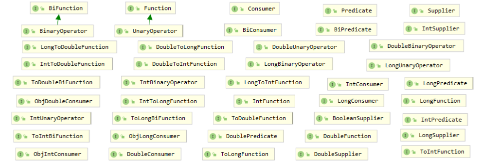

JDK源码 java.util.function包下面提供的一系列的预置的函数式接口定义:
部分使用场景比较多的函数式接口的功能描述归纳如下:
接口类功能描述Runnable直接执行一段处理函数,无任何输出参数,也没有任何输出结果。Supplier执行一段处理函数,无任务输入参数,返回一个T类型的结果。与Runnable的区别在于Supplier执行完之后有返回值。Consumer执行一段处理函数,支持传入一个T类型的参数,执行完没有任何返回值。BiConsumer与Consumer类型相似,区别点在于BiConsumer支持传入两个不同类型的参数,执行完成之后依旧没有任何返回值。Function执行一段处理函数,支持传入一个T类型的参数,执行完成之后,返回一个R类型的结果。与Consumer的区别点就在于Function执行完成之后有输出值。BiFunction与Function相似,区别点在于BiFunction可以传入两个不同类型的参数,执行之后可以返回一个结果。与BiConsumer也很类似,区别点在于BiFunction可以有返回值。UnaryOperator传入一个参数对象T,允许对此参数进行处理,处理完成后返回同样类型的结果对象T。继承Function接口实现,输入输出对象的类型相同。BinaryOperator允许传入2个相同类型的参数,可以对参数进行处理,最后返回一个仍是相同类型的结果T。继承BiFunction接口实现,两个输入参数以及最终输出结果的对象类型都相同。Predicate支持传入一个T类型的参数,执行一段处理函数,最后返回一个布尔类型的结果。BiPredicate支持传入2个相同类型T的参数,执行一段处理函数,最后返回一个布尔类型的结果。JDK中 java.util.function 包内预置了这么多的函数式接口,很多场景下其实都是给JDK中其它的类或者方法中使用的,最典型的就是Stream了——可以说有一大半预置的函数式接口类,都是为适配Stream相关能力而提供的。也正是基于函数式接口的配合使用,才是使得Stream的灵活性与扩展性尤其的突出。
