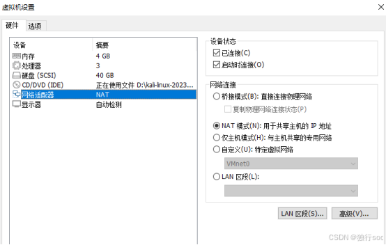

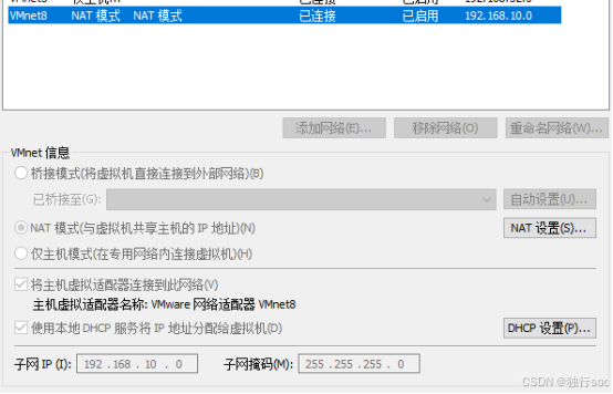

  配置kali

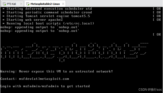

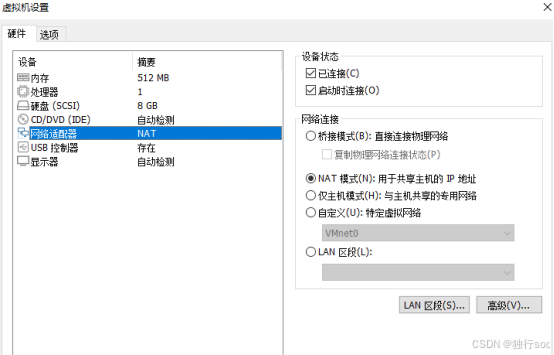

  配置靶机

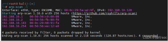

  查看kali ip的配置
  确认靶机的网络配置
  确认靶场的IP 为192.168.10.130

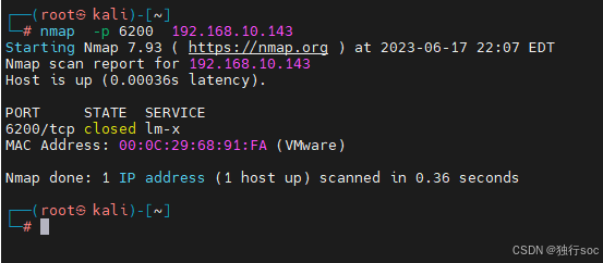

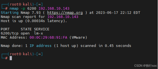

  查看6200端口开放情况

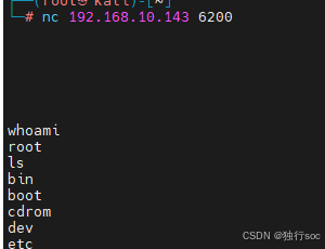

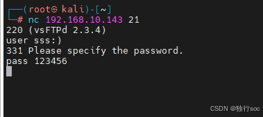

  连接21端口 输入账号暗码,账号以‘:)’末了
  再新打开终端 ,查看6200端口已经打开
  再次连接6200端口,得到root  权限

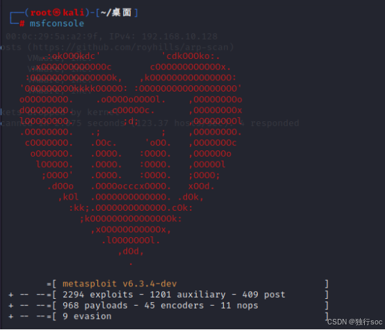

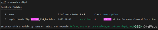

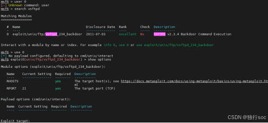

  kali开启msf
  搜刮笑脸毛病vsftpd毛病的相关模块

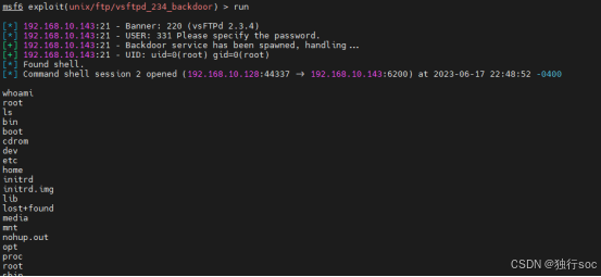

  选择攻击模块,查看当前模块可用的选项
  实行毛病测试,拿下shell
