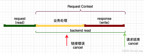

那为什么会出现context canceled?
gin context 生命周期
大多数情况下,context一直能连续到请求结束
当请求发生错误的时间,context会立刻被cancel掉
context什么时间cancel的
server端接受新请求时会起一个协程go c.serve(connCtx)
  1. func (srv *Server) Serve(l net.Listener) error {
  2. // ...
  3.     for {
  4.         rw, err := l.Accept()
  5.         connCtx := ctx
  6.      // ...
  7.         go c.serve(connCtx)
  8.     }
  9. }
协程里面for循环从链接中读取请求,重点是这里每次读取到请求的时间都会启动后台协程(w.conn.r.startBackgroundRead())继续从链接中读取。

什么时间context会被动cancel掉呢?
秘密就在w.conn.r.startBackgroundRead()这个后台读取的协程里了。
  1. func (cr *connReader) startBackgroundRead() {
  2.     // ...
  3.     go cr.backgroundRead()
  4. }
  5. func (cr *connReader) backgroundRead() {
  6.     n, err := cr.conn.rwc.Read(cr.byteBuf[:])
  7. // ...
  8.     if ne, ok := err.(net.Error); ok && cr.aborted && ne.Timeout() {
  9.         // Ignore this error. It's the expected error from
  10.         // another goroutine calling abortPendingRead.
  11.     } else if err != nil {
  12.                     cr.handleReadError(err)
  13.     }
  14.     // ...
  15. }
  16. func (cr *connReader) handleReadError(_ error) {
  17.        // 这里cancel了context
  18.     cr.conn.cancelCtx()
  19.     cr.closeNotify()
  20. }
startBackgroundRead -> backgroundRead -> handleReadError。在handleReadError函数里面会把context cancel掉。
当服务端在处理业务的同时,后台有个协程监控监控链接的状态,如果链接有题目就会把context cancel掉。(cancel的目的就是快速失败——业务不消处理了,就算服务端返回结果了,客户端也不处理了)
野生协程如何处理
  • http请求如有野生协程,不能利用request context(因为response之后context就会被cancel掉了),应当利用独立的context(比如context.Background())
  • 禁用野生协程,控制协程生命周期
