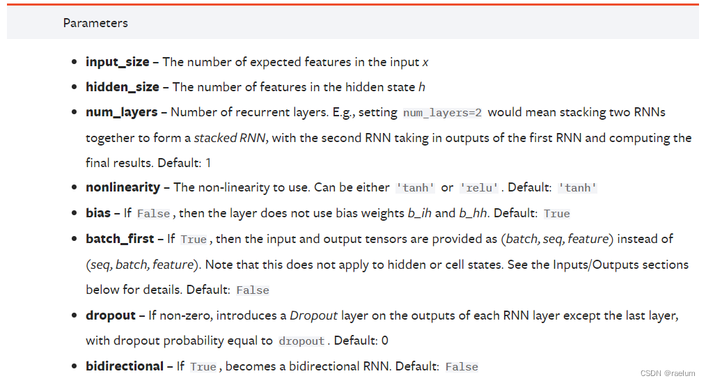

3.1 所有参数
有了前置知识后,我们就能很方便的解释这些参数了。
  • input_size:即                                    d                              d                  d;
  • hidden_size:即                                    h                              h                  h;
  • num_layers:即RNN的层数。默认是                                    1                              1                  1 层。该参数大于                                    1                              1                  1 时,会形成 Stacked RNN,又称多层RNN或深度RNN;
  • nonlinearity:即非线性激活函数。可以选择 tanh 或 relu,默认是 tanh;
  • bias:即偏置。默认启用,可以选择关闭;
  • batch_first:即是否选择让 batch_size 作为输入的形状中的第一个参数。当 batch_first=True 时,输入应具有                                    N                         ×                         L                         ×                         d                              N\times L\times d                  N×L×d 这样的形状,否则应具有                                    L                         ×                         N                         ×                         d                              L\times N\times d                  L×N×d 这样的形状。默认是 False;
  • dropout:即是否启用 dropout。如要启用,则应设置 dropout 的概率,此时除最后一层外,RNN的每一层后面都会加上一个dropout层。默认是                                    0                              0                  0,即不启用;
  • bidirectional:即是否启用双向RNN,默认关闭。

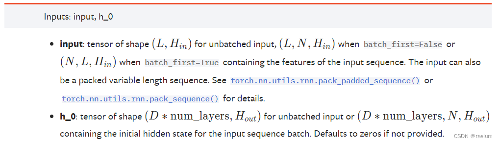

3.2 输入参数
这里我们只考虑有 batch 的情况。
当 batch_first=True 时,输入 input 应具有形状                               N                      ×                      L                      ×                      d                          N\times L\times d               N×L×d,否则应具有形状                               L                      ×                      N                      ×                      d                          L\times N\times d               L×N×d。
h_0 为初始时刻的隐状态。当RNN为单向RNN时,h_0 的形状应为                               num_layers                      ×                      N                      ×                      h                          \text{num\_layers}\times N\times h               num_layers×N×h;当RNN为双向RNN时,h_0 的形状应为                               (                      2                      ⋅                      num_layers                      )                      ×                      N                      ×                      h                          (2\cdot \text{num\_layers})\times N\times h               (2⋅num_layers)×N×h。如不提供该参数的值,则默认为全0张量。

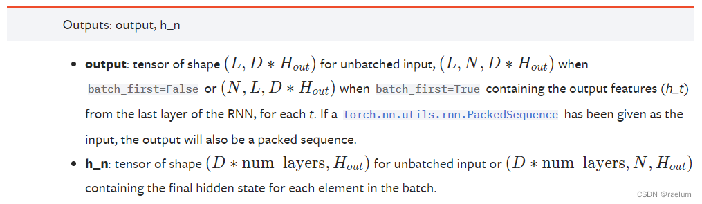

3.3 输出参数
这里我们只考虑有 batch 的情况。
当RNN为单向RNN时:若 batch_first=True,输出 output 具有形状                               N                      ×                      L                      ×                      h                          N\times L\times h               N×L×h,否则具有形状                               L                      ×                      N                      ×                      h                          L\times N\times h               L×N×h。当 batch_first=False 时,output[t, :, :] 代表时刻                               t                          t               t 时,RNN最后一层(之所以用最后一层这个术语是因为有可能出现Stacked RNN情形)的输出                                        h                         t                                  \boldsymbol{h}_t               ht​。h_n 代表最终的隐状态,形状为                               num_layers                      ×                      N                      ×                      h                          \text{num\_layers}\times N\times h               num_layers×N×h。
当RNN为双向RNN时:若 batch_first=True,输出 output 具有形状                               N                      ×                      L                      ×                      2                      h                          N\times L\times 2h               N×L×2h,否则具有形状                               L                      ×                      N                      ×                      2                      h                          L\times N\times 2h               L×N×2h。h_n 的形状为                               (                      2                      ⋅                      num_layers                      )                      ×                      N                      ×                      h                          (2\cdot \text{num\_layers})\times N\times h               (2⋅num_layers)×N×h。
事实上,对于单向RNN,有
                                    output                         =                         [                                   H                            1                                  ,                                   H                            2                                  ,                         ⋯                          ,                                   H                            L                                            ]                                       L                               ×                               N                               ×                               h                                            ,                                 h_n                         =                         [                                   H                            L                                            ]                                       1                               ×                               N                               ×                               h                                                  \text{output}=[{\bf H}_1,{\bf H}_2,\cdots,{\bf H}_L]_{L\times N\times h},\quad \text{h\_n}=[{\bf H}_L]_{1\times N\times h}                   output=[H1​,H2​,⋯,HL​]L×N×h​,h_n=[HL​]1×N×h​
