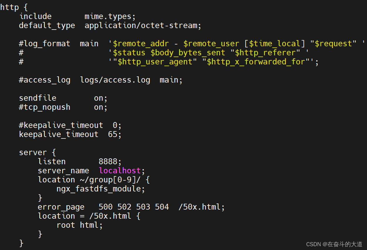

    group1这个不要随便修改,因为默认的nginx的配置中使用的是0到9的数字,如果想修改这个名字,得进入到storage容器中修改nginx的配置文件

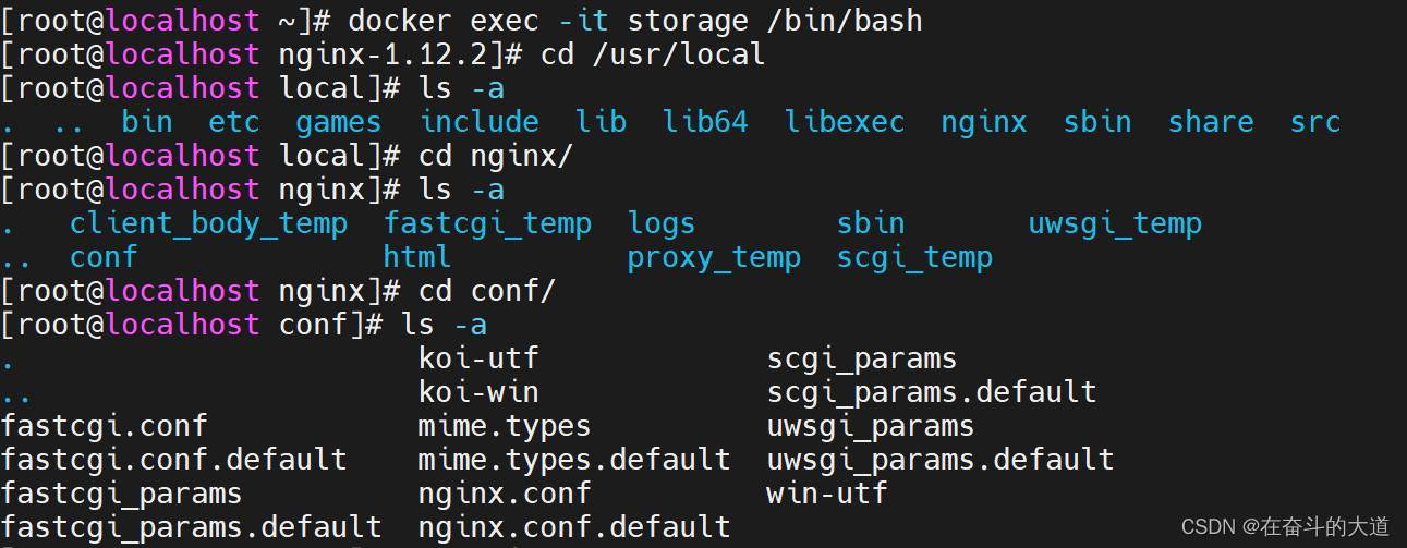

进入storage容器,到storage的配置文件中配置http访问的端口,配置文件在/etc/fdfs目录下的storage.conf。
  1. #进入storage 容器后台服务
  2. [root@localhost ~]# docker exec -it storage /bin/bash
  3. # 切换至storage.cnf 文件所在目录/etc/fdfs
  4. [root@localhost nginx-1.12.2]# cd /etc/fdfs
  5. [root@localhost fdfs]# ls -a
  6. .                   mime.types           storage_ids.conf.sample
  7. ..                  mod_fastdfs.conf     tracker.conf
  8. client.conf         storage.conf         tracker.conf.sample
  9. client.conf.sample  storage.conf.sample
  10. http.conf           storage_ids.conf
  11. [root@localhost fdfs]# vi storage.conf

4.2 nginx 配置
进入storage容器配置nginx,在/usr/local/nginx目录下,修改nginx.conf文件
默认配置如下:
 可以修改为如下
  1. # 路径地址
  2. location /group1/M00 {
  3.         alias  /var/fdfs;  #storage 实现存储文件目录
  4.     }
 也可以不做任何修改。(建议不做修改)

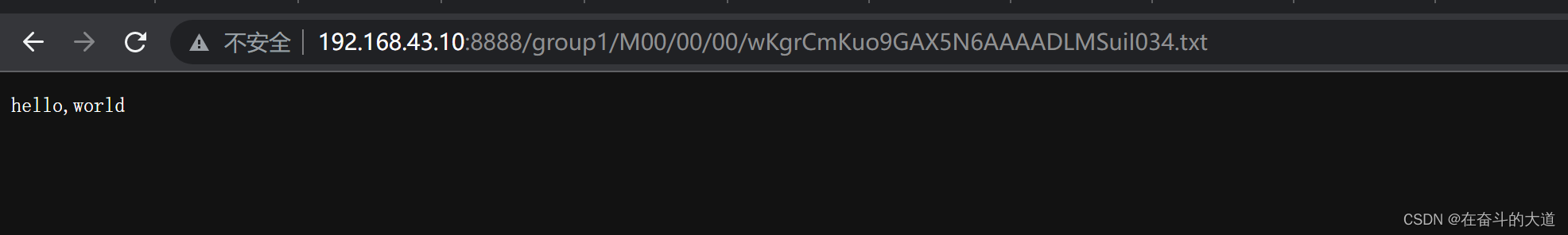

  5. group1/M00/00/00/wKgrCmKuo9GAX5N6AAAADLMSuiI034.txt
浏览器访问 http://ip:8888group1/M00/00/00/wKgrCmKuo9GAX5N6AAAADLMSuiI034.txt
端口根据你在starage里面设置的要保持一致,访问之前关闭防火墙 或者自己单独开放端口命令如下:
