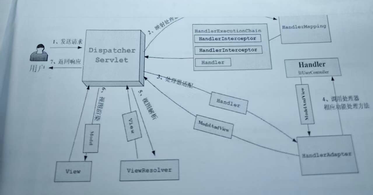

        2.SpringMVC的流程
                流程过程
                       主要是客户端将请求发给spring MVC中dispatcherServlet类,通过它去寻找handler然后找到对应controller层举行执行业务代码,然后返回modelandview层。然后通过ViewReslver寻找实际的view层,然后将返回model层传给view举行渲染,返回给浏览器展示。

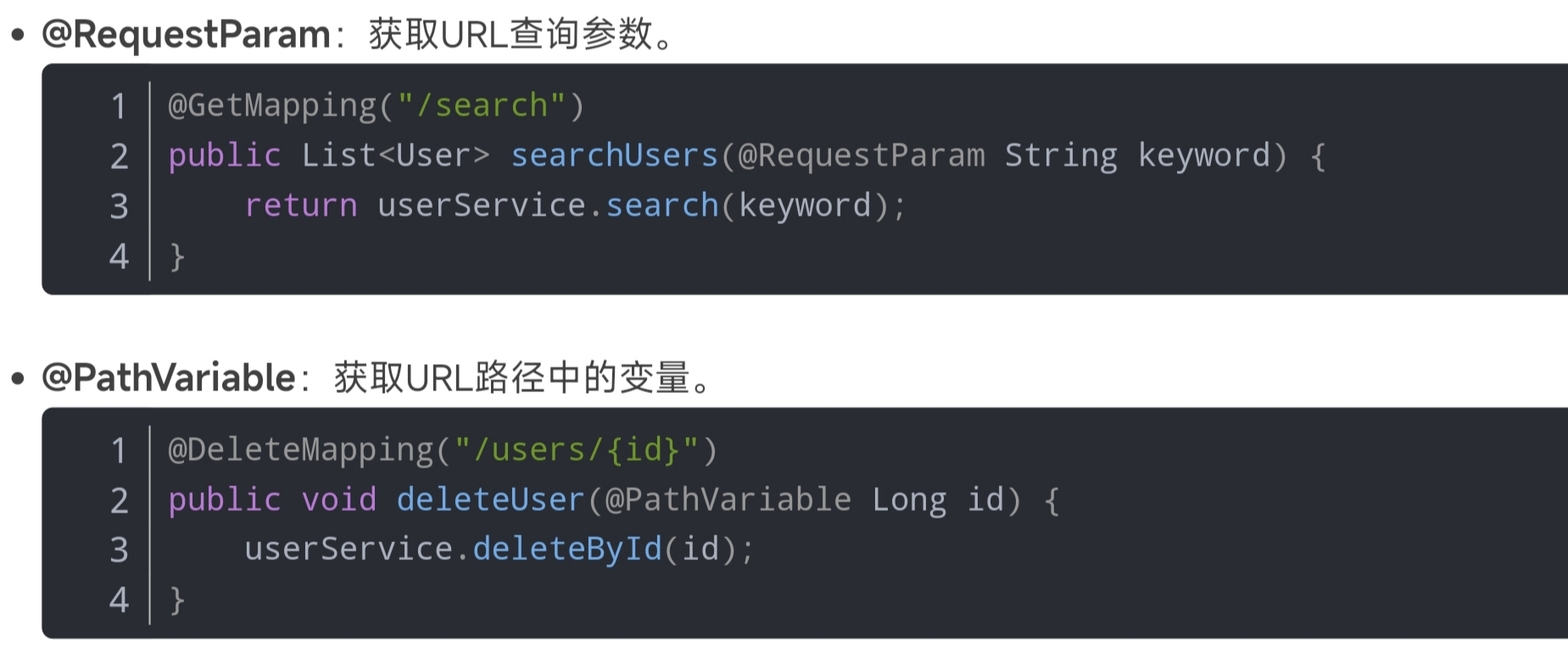

                7)@RequestParam: 获取URL中查询参数。
                     @PathVariable: 获取URL中的变量

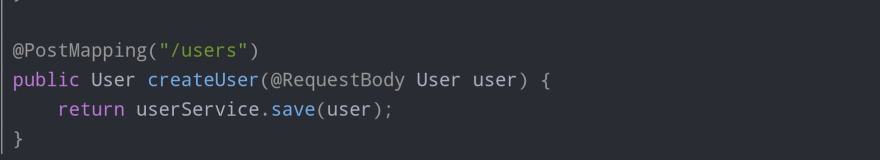

                     @RequestBaby: 获取对象变量。

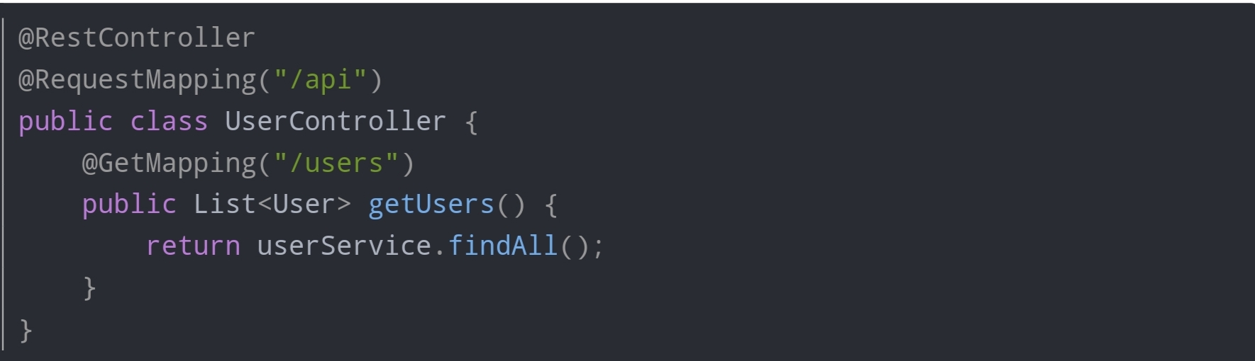

                10)RestController: 组合@Controller和@ResponseBaby,主要界说RESTFUL API,返回JSON数据。
