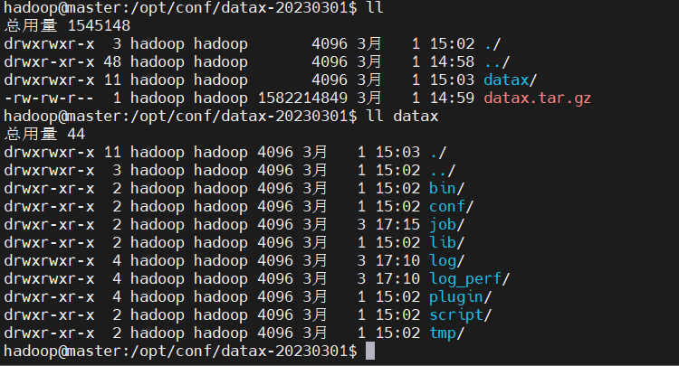

一、安装datax
通过https://datax-opensource.oss-cn-hangzhou.aliyuncs.com/202210/datax.tar.gz这个地址下载datax.tar.gz,解压到某个目录,如我的目录/opt/conf/datax-20230301,解压完后会在当前目录下生成datax目录,进入datax目录后的目录如下图所示:
之后在datax安装目录下,运行以下命令,赋予执行权限。
  1. sudo chmod -R 755 ./*

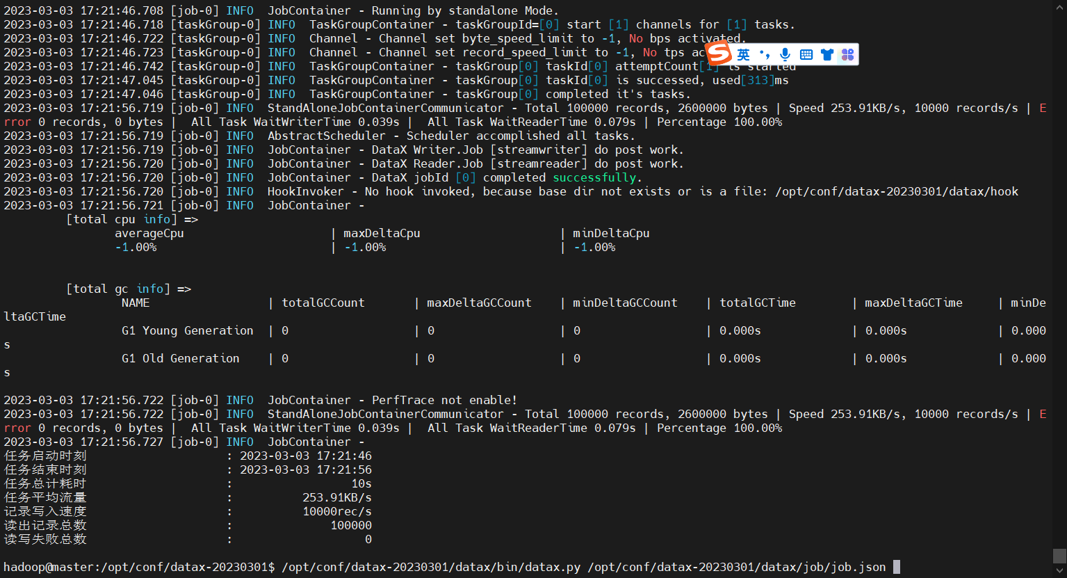

二、测试datax是否正确安装
  1. /opt/conf/datax-20230301/datax/bin/datax.py /opt/conf/datax-20230301/datax/job/job.json
运行以上命令,看是否能正确启动,启动后运行完结果如下图:
如果那个正确运行,说明/opt/conf/datax-20230301/datax/bin/datax.py这个文件的编码不是utf-8,需要重新编码。用我这个替换一下即可正常使用。
datax.py

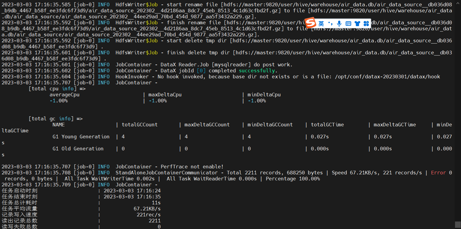

四、运行任务
在当前目录下执行以下命令:
  1. /opt/conf/datax-20230301/datax/bin/datax.py /opt/conf/datax-20230301/datax/job/job_air_data_source_mysql_hdfs.json
即可正确启动数据同步任务,运行完结果如下:

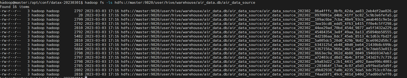

查看HDFS上是否已经有了数据文件,运行一下命令,得到输出。
  1. hadoop fs -ls hdfs://master:9820/user/hive/warehouse/air_data.db/air_data_source
至此,利用datax将mysql数据同步到hdfs任务已配置完成。
