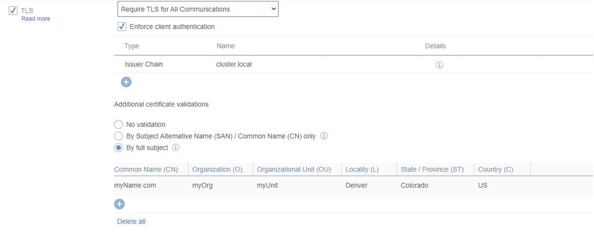

但如果多个客户端都获得了有效的客户端证书,而您只想允许他们中的部分人访问某个数据库时,就是我们虹科Redis企业版数据库6.4.2新功能(额外的证书验证)上场的时刻啦!从6.4.2版开始,虹科Redis企业版数据库是允许您对经过身份验证的客户端证书执行其他验证的:
(1)使用公钥证书的subject字段。其中包含了有关证书所属客户端身份的附加信息。基于此,在允许客户端连接到数据库之前,虹科Redis企业版数据库会执行两个步骤:
1) 该证书以加密方式进行身份验证。
2)将证书的subject信息与数据库配置的允许subject列表进行比较,仅当找到匹配项时才允许连接。
例如,一个使用Redis企业版数据库的国家大型金融机构,希望根据客户端证书来控制客户可以访问的特定数据库。他们的客户都使用有效的客户证书,但具有不同的subject值。一旦为数据库开启“附加证书验证”选项,并正确配置允许的subject列表后,该机构现在就可以控制特定客户端证书子集来访问对应数据库。
(2)在虹科Redis企业版数据库中使用mTLS涉及几个步骤:
1)为数据库开启TLS和mTLS选项;
2)加载数据库的相关证书颁发机构(CA)根证书或中间证书;
3)添加允许的subject行列表;
4)选择“按完整subject进行的其他证书验证”选项。
编辑搜图
请点击输入图片描述(最多18字)
