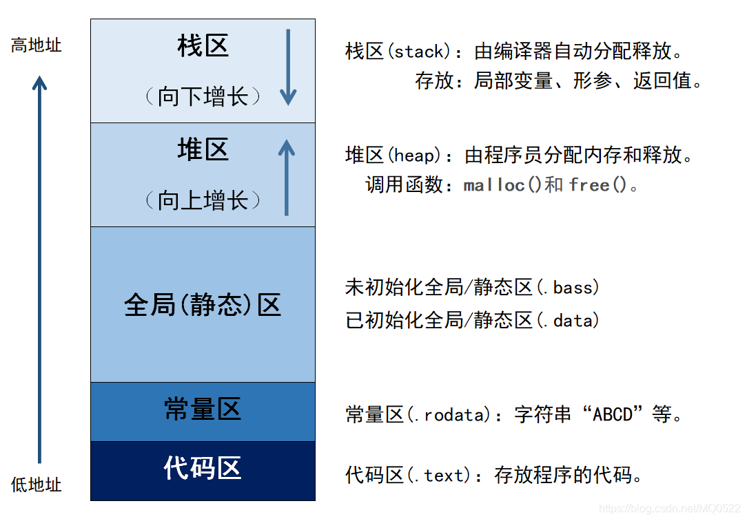

内存组成
堆区
堆区 (Heap):由程序员手动申请释放的内存空间。
  • C中:malloc()和colloc()函数申请,用free()释放
若不用free()释放,容易造成内存泄露(即内存被浪费、耗尽)。
  • ptr = (castType*) malloc(size);
    传入参数为内存的字节数,内存未被初始化。
  • ptr = (castType*)calloc(n, size);
    存入参数为内存块数与每块字节数,内存初始化为0。
  • free(ptr);
    释放申请的内存。
  • C++中:new申请,delete释放。new和delete都是操作符
  • int *arr = new int[10];
  • delete[] arr;
栈区
栈区 (Stack):由系统管理,存放函数参数与局部变量。函数完成执行,系统自行释放栈区内存。
静态存储
静态存储区 (Static Storage Area):在编译阶段分配好内存空间并初始化。
其中全局区存放静态变量(static修饰的变量)、全局变量(具有全局作用域的变量);常量区存放常量(又称为字面量)。
常量可分为整数常量(如1000L)、浮点常量(如314158E-5L)、字符常量(如'A'、'\n')和字符串常量(如"Hello")
const关键字修饰的的变量无法修改,但存放的位置取决于变量本身是全局变量还是局部变量。当修饰的变量是全局变量,则放在全局区,否则依然在栈区分配。
static关键字修饰的变量存在全局区的静态变量区。
常变量宏定义的概念不同。
常变量存储在静态存储区,初始化后无法修改。
宏定义在预处理阶段就被替换。不存在与任何内存区域。
代码
代码区 (Code Segment):存放程序体的二进制代码
